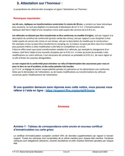

Suite à votre question, un véhicule de collection ne doit pas être modifié (décret du 20 février 2017), donc vous pouvez demander une carte grise collection en VASP INCENDIE
Si vous le transformez en CAM PLATEAU en passant par la Dreal, vous devrez attendre encore 30 ans pour que le véhicule soit considéré non modifié par rapport à cette réception à titre isolé.
Un véhicule de collection n'a plus de tachygraphe obligatoire, peut circuler dimanche et fêtes, ne paie plus la tsvr depuis cette année mais dans votre cas, c'est la carte grise normale qui convient, sauf si vous conservez le véhicule en vasp incendie, comme patrimoine et mémoire industrielle.
Il n'est pas possible de revenir en carte grise normale à moins de mettre le véhicule aux normes 2019, c'est théorique mais irréalisable dans la pratique.
Pour une limitation de circuler, il n' y a rien d'avérer, mais les véhicules de collection doivent continuer à rouler peu pour ne pas avoir d'influence sur la pollution et les accidents pour conserver leurs acquis
Cordialement"

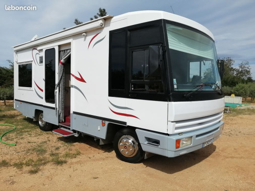

un autre exemple même s'il est plus discutable puisqu'il a été transformé en camping car en hollande avant son importation, il est néanmoins en carte grise française collection alors que son changement d'affectation n'est pas si vieux viewtopic.php?p=208550#p208550

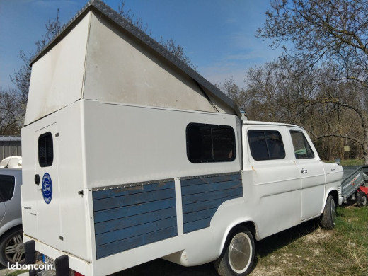

oui mais je pense que les photos ne permettent que de constituer un dossier qui permettra ensuite de figer cet etat. car ils n'ont pas de photos des véhicules a leur mise sur le marché de toutes façons a l'exception de ceux qui sortent des chaines "classiques" sans options... tout ce qui a été modifié, arrangé par un carrossier pour n'importe quel usage spécial (ce qui est le cas de beaucoup des camions aujourd'hui en collection, notament a usage pompier, militaire mais même civil ) ils n'ont à mon avis pas la compétence pour dire a quelle époque ça a été fait, autre que la date d'une rti.
il y a pleins d'exemples de camping car en collection, 4x4 ou pas mais les trucs manifestement anciens on peut pas les prendre comme reference...même si dans l'exemple de certains saurer, le porteur a beau être vieux la cellule dessus pas forcément...mais là encore comme le mankat ils ont peut être eu leur carte grise collection a l'obtention de leurs papiers français donc on va dire que ce sont des cas particuliers .
peut être que si on suit ta logique on pourrait expliquer que l'iveco que je prend comme référence a bien reçu sa cellule sur le dos il y a belle lurette, mais pourtant il était jusqu'a il y a quelques années en carte grise plateau. donc d'un point de vue légal il n'a reçu sa carrosserie qu'il y a 6/7 ans lors de sa régularisation en passant en fourgon...puis vasp ...puis pl...
après il y a sûrement du cas par cas, si on concidere cet autre exemple a l'inverse le camping car unimog 6x6 qui a fini par avoir sa carte grise française mais n'a pas eu son classement collection viewtopic.php?p=180312#p180312

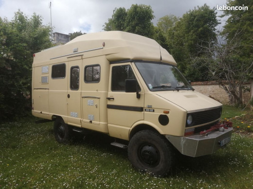

Jerome CampingTrucks a écrit : 29 mai 2019 08:46
Olivier a écrit : 28 mai 2019 22:22 Délire !
Tu as passé une RTI ?
Oliv' ;)
Hello Olivier !
Non pas de Rti, j'ai fait toutes les démarches pour le passer en collection auprès de la FFVE (et donc pas de Rti !!!) Seulement c'était a l'époque des changement sous-pref/ ANTS, après d'innombrables demandes/ refus, beaucoup de patience et de self-contrôle, presque 2ans de bataille pour obtenir les papiers, je les ai enfin obtenu il y a quelques semaines, et la surprise, ma carte grise n'est pas en collection, mais en VASP Camping-car "normale"...
Bref il a les papiers Français !!!! :drinkingcheers:
lui par contre s'il a eu le malheur d'envoyer dans son dossier la photo d'origine du camion, on se doute qu'ils ont tiqué...
edit: de même pour les passages vl pl on sait depuis longtemps qu'on ne peut plus le faire une fois en collection, mais pour autant je pense qu'ils s'en foutent de savoir combien de fois il est passé de l'un a l'autre depuis sa sortie...en revanche l'info qui est inquiétante est de savoir si c'est la date de ce dernier passage de l'un a l'autre qui démarre le compteur des 30 ans surtout a mon avis pour nous.
par ce que quand on achete un véhicule on se soucie de son etat et de savoir s'il est pl ou vl mais plus rarement de savoir quand ce passage a eu lieu... ou toute autre rti .

les textes se contentent de dire qu'il ne faut pas que le véhicule ait été modifié, dans ce que j'ai trouvé... pas de notion de date.
encore une fois le mankat lui est borderline car d'un point de vue vasp autocaravane tu ne peux pas considérer que sa cellule est une marchandise transportée.
par contre la ffve ne peut pas considérer sa cellule moderne comme faisant partie du véhicule avec une notion "d'origine" logiquement, pourtant il est en collection. :roll:

https://www.ffve.org/attestation-ffve-p ... collection
https://www.ffve.org/IMG/pdf/notice-exp ... fve-2-.pdf
la la rubrique declaration sur l'honneur on lit effectivement : un bus ne peut pas être transformé en campingcar par exemple, ce qui correspondait effectivement a la situation de pat Le zeche dont je suis reparti plus haut.
mais il n'y a effectivement pas de notion de temps... car celà pourrait très bien avoir été fait il y a 30 ans ...
en l'absence de plus d'exemples on ne pourra donc que supposer que les quelques cas recensés ont juste eu de la chance...

par exemple ce bibliobus transformé en camping car et dit vasp collection, rien ne garanti qu'il n'est pas vasp du fait de son affectation bibliobus, qu'il a ainsi obtenu un passage en collection...mais que la transformation en camping car ait été faite après et qu'il ne soit pas vasp autocaravane de ce fait ...
https://www.leboncoin.fr/caravaning/2226615499.htm
comme celui ci ancien medecine du travail est vasp mais non spec https://www.leboncoin.fr/utilitaires/2261949297.htm
et sinon beaucoup de vieux camping car ou fourgons revendiquent bien la double mention mais on peut effectivement supposer qu'ils avaient déjà cette affectation camping car il y a 30 ans sinon a leur mise en circulation...
ce qui est beaucoup beaucoup plus rare dans nos véhicules.

encore une curiosité vasp autocaravane et collection, dont on peut se demander sur quoi c'est basé pour dire que c'est d'origine ou non ?
https://www.leboncoin.fr/caravaning/2232053926.htm
