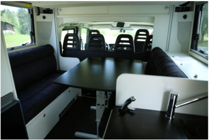

Hello,
J'ai un PDF de présentation du véhicule, mais les PDF ne sont pas autorisés sur ce forum.
Voici donc quelques photos de l'intérieur.
Équipements Cellule :
Cuisine en angle avec une cuve inox + 1 mitigeur + Filtre KATADYN KD MONO avec cartouche SUPERDYN
plaque de cuisson Webasto X100 au diesel (elle ne fonctionne plus je l'ai replacé par une plaque à gaz).
2 tablettes rabattables
Meuble bas 1 porte + 1 rayon + 1 tiroir range couverts
Meuble bas 4 tiroirs galbés, dont 1 pour bouteilles
Réfrigérateur Coolmatic MDC 110
Lanterneau OMNIVENT 12 V extraction et ventilation Rangements sous sièges arrières, cabine
Meuble colonne avec partie penderie et 5 tiroirs
Salle de bain
Circuit d'eau :
Installation 1 pompe SHURFLO 7 l/mn et vase d'expansion
2 réservoirs d'eau propre d'une capacité totale de 260 litres
1 réservoir eaux usées d'une capacité totale de 80 litres sous châssis
Chauffage :
TRUMA COMBI D6 gasoil avec ventouse évacuation latérale, résistance chauffante sur soupape
Frostcontrol, 4 bouches de chauffage + kit altitude
Installation électrique :
1 tableau PC200, 1 chargeur MASTERVOLT 35 A (tension entrée de 90 volts à 265 volts),
2 batteries Energie 100 Eza 100 Ah = 200 Ah (couplées 3 000 Wh) et un module de régulation de charge DC/DC 12V MBB50
1 convertisseur MASTERVOLT 12/220 2000 W
1 sécurité basse tension 1 disjoncteur diff. 30 ma protection 220 V
2 prises 12 V (salon avant) - 9 prises 220 V (2 lit arrière, 1 penderie, 1 cuisine, 2 salon avant, 1 soute arrière, 1 soute latérale, 1 cabine) - 1 socle 220 V extérieur - 1 adaptateur femelle mâle
Commande déportée pour le convertisseur à l’intérieur de la cellule
2 Panneaux solaire BLACK CRISTAL 120 W - posé à plat sur le toit
Initialement le véhicule était conçu pour 4 (famille avec 2 enfants ados). Nous avons fait quelques modifications dans l'aménagement puisque nous ne sommes que 2. La table centrale, par exemple, a été supprimée pour être remplacée par un meuble qui fait table à cartes + table à manger (encastrée) et grands tiroirs pour stocker nourriture et matériel photo.
Envoie-moi ton email perso et je t'enverrai le PDF de présentation.
Ce véhicule a été préparé par 3C Cartier et Brisebras. Regarde leur site pour les options d'aménagement.
Il y a sur le site de brisebras des occasions qui peuvent être intéressantes. Regarde http://www.camping-car-amenagement.com/.
Bien amicalement.
Le Krakou
