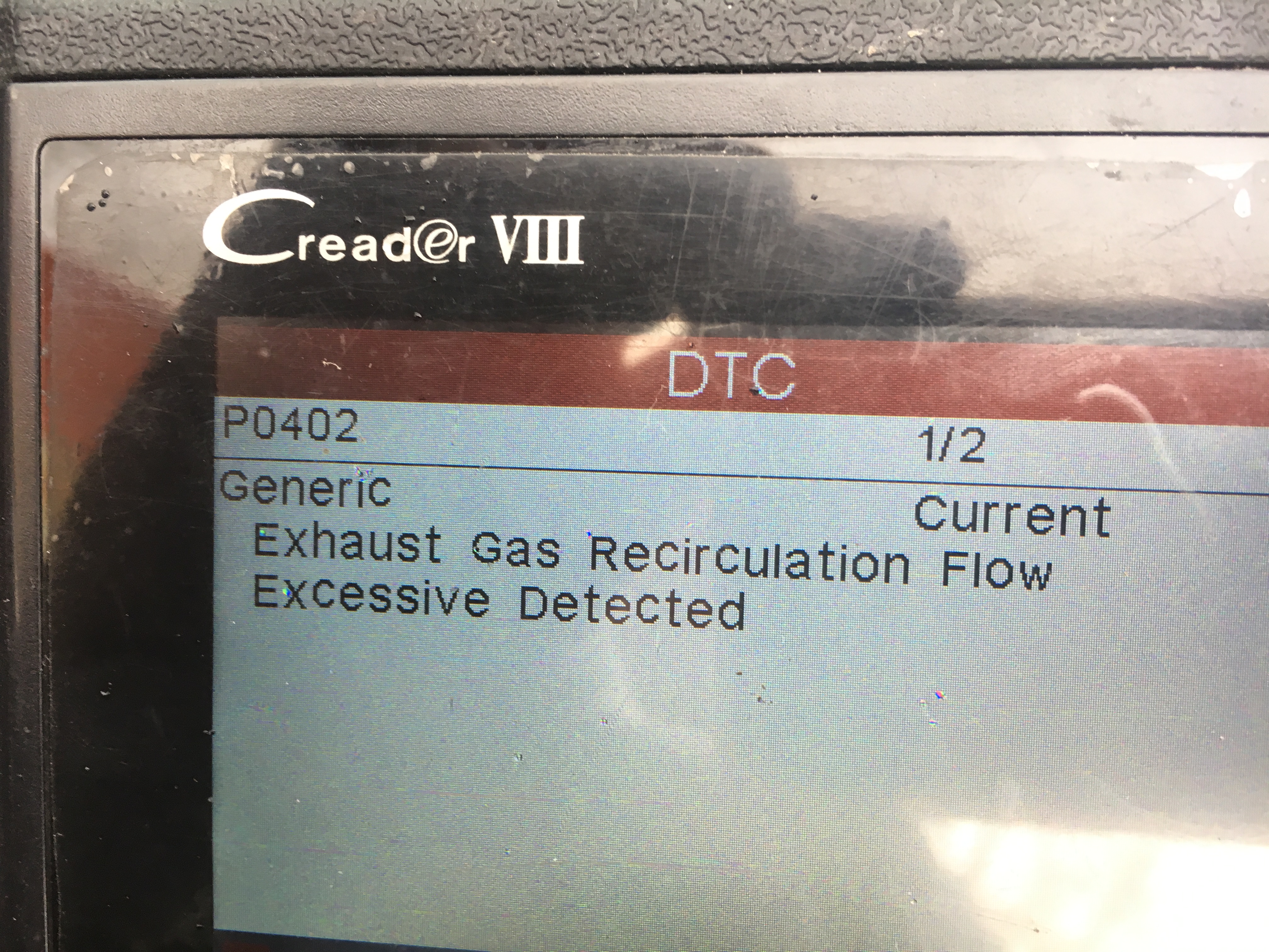

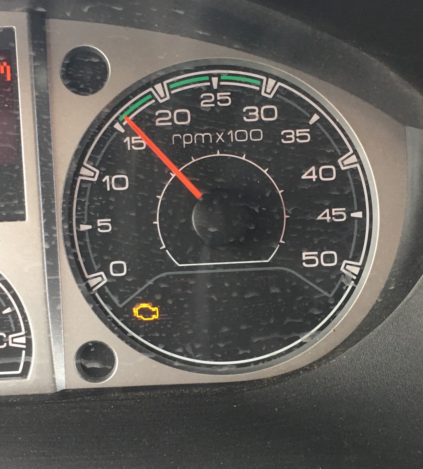

Je tente de demander un conseil. L'espoir fait vivre. En toutes hypothèses, je ne pourrais pas avoir moins de succès qu'avec ma dernière question qui n'a apporté aucune réponse 3 mois après l'avoir posée.
Je suis en voyage en Mongolie avec mon iveco daily 55S17DW, 4x4. Il n’y a pas de représentants Iveco ici.
Le témoin EOBD vient de s’allumer. Que puise je faire ?
Il y a un Iveco en Russie, mais à 2000 km. Puis-je y aller ou faut-il intervenir avant ?
Comment intervenir, quels sont les risques. Le véhicule va passer en mode dégradé et je ne vais plus avoir aucune puissance...
Merci de vos conseils.
Michel
Voyant allumé : Résultat donné par l'ordinateur (Valise de Diagnostic) :
Michel

Re: Iveco Daily 4x4 - voyant EOBD alumé
Bonjour,mdetay a écrit :Bonjour,
Michel
Pour répondre dans l'ordre à tes questions et remarques
A ta première remarque je te dirais que si tu étais passé par la case présentation tu aurais eu certainement plus de succès, un petit mot , avec peut-être une photo de ton camion, tes voyages , etc. Tu sais c'est plus agréable de "discuter" avec des gens que l'on "connais"...
Pour ton problème:
Un allumage voyant peut-avoir de nombreuses origines , sans système de détection ( sonde et petit logiciel sur ordi ou téléphone ) tu ne peux diagnostiquer la cause
Un allumage de voyant seul peut tenir 2000km sans passer par un régime dégradé ...tout dépend de la cause!
Question:
S'allume-t-il directement au démarrage ou bien après quelques km ?
S'il est allumé direct, essaie (sans grande conviction) de débrancher ta batterie, (attention à tes mémoires , radio ou autres) fais toucher tes fils débranchés quelques secondes, rebranche et vérifie s'il s'éteint au démarrage.
Tiens nous au courant.
Je "plussois" avec Nomade, ici on est pas sectaire, on demande simplement aux gens de se présenter, ce qui aurait été faisable dans ton premier message et nous aurions pu te souhaiter
Bien que le forum soit plein d'infos, nous n'avons pas vocation à devenir le "wiki" des problèmes mécaniques et nous n'avons pas, malheureusement, réponse à tout...immédiatement.
Ta première question ne pouvait pas soulever un enthousiasme emphatique, tu veux utiliser des chaines ? Tu en as besoin ou tu penses en avoir besoin ? Ben OUI, utilise des chaines... Si elles ne frottent pas dans tes ailes (selon la dimension de tes pneus bien sur) comme sur n'importe quel véhicule. C'est tout de même un peu évident comme réponse, donc il est normal d'avoir eu si peu (!!) de réponse. (je te taquine un peu là
Pour ton souci actuel, comme dit par Nomade, pas évident pour nous de deviner à distance, il faut nous en dire un peu plus... Ton problème m'amène à penser qu'avec ce type de véhicule "moderne" il est impératif d'investir dans un lecteur/effaceur/programmeur OBD adapté, simplement pour pas rester au bord de la piste et aussi, pour pouvoir demander de l'aide à distance aux copains en indiquant le pourquoi/comment du voyant allumé...
En règle générale, si le voyant est JAUNE on peut continuer jusqu'au prochain concess, s'il est ROUGE, il faut fouiner un peu sous le capot...
Tu es en Mongolie, souci de qualité de carburant possible (encrassement EGR), cassure d'un élément moteur (vibrations) peu probable... Ça fume ? bleu, gris, blanc... ça grogne/cogne/vibre, etc...
Tu souhaites des réponses, donne nous des infos.
Nous, on aime aider les copains à distance, on l'a déjà fait et ça marche, mais on est pas devins.
Bien amicalement

Effectivement Internet n’est pas vraiment disponible en Mongolie. Je suis donc parti pour Novosibirsk (4 000 km) où j’ai trouvé un concessionnaire Iveco.
Joint de culasse mort à 65 000 km. Je change le moteur.
Tout va donc pour le mieux dans le meilleur des mondes.
