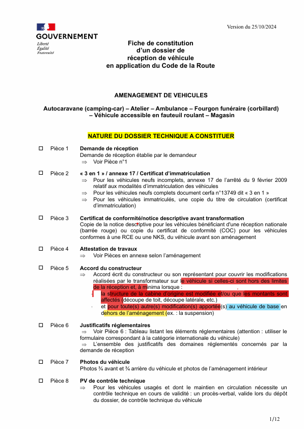

Constitution d'un dossier RTI 2025 !
Pour certain, il va falloir argumenter avec les DREAL MAN, bon courage.
