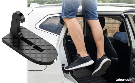

bon, je vous laisse juger de l'utilité ou inutilité de l'objet mais celui ci m'a intrigué ^^ https://www.leboncoin.fr/equipement_auto/1822092143.htm

Re: accessoire inutile de la semaine
Top pour enfoncer le montant de porte..............

- Messages : 2642
Je vois juste que c'est juste bon à déformer la fixation avec l'effet de levier....
