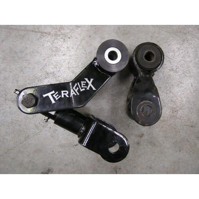

et pour mon 2eme accessoire inutile (jusqu'à preuve du contraire bien sur)

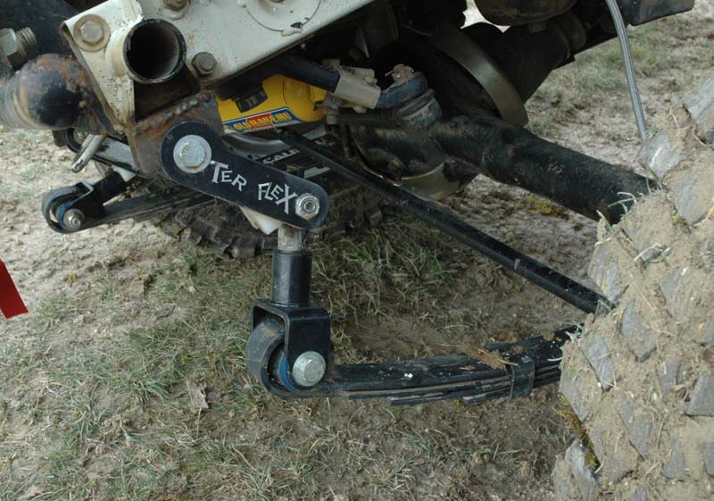

j'ai nommé: les jumelles revolver type teraflex dont on nous rebat les oreilles dans les magazines de 4x4...et qu'on aura déffinitivement oublié dans quelques années... sauf pour les demos de levé de roue...

Je ne suis pas d'accord avec toi ( tu devais t'en douter :lol: ), les jumelles "révolver" apportent un réel plus pour qui veux faire du franchissement avec un véhicule à lames...
Cela permet de bénéficier de grands débattements et par conséquent d'améliorer de façon significative la motricité du véhicule équipé sans faire de lourdes modifications...
Le principe est simple et éprouvé :D
Et puis au US cela existe depuis des décennies!
Je vote POUR !!!!

déjà pour que tout le monde comprenne à quoi ça sert:
[image non disponible]
les véhicules a suspention a lame sont limités en débattement parceque ...à moins d'avoir des lames super galbées et d'une souplesse extreme (ce qui serait bizarre a conduire :mrgreen: )
la course qu'elle autorisent au pont est plus faible qu'avec des ressorts hélicoidaux dont on peut finalement indéfiniment allonger la course en mettant plus de spires (ce qui est aussi bizarre a conduire d'ailleurs je pense)
du coup...quand le véhicule croise... le pont descend d'un coté mais est rapidement limité car les lames le retienne dans sa descente et la roue quitte le sol.
perdant ainsi toute motricité c'est évident...
l'intéret des jumelles révolver est: d'une part d'autoriser un "déboitement de l'articulation" libérant ainsi le pont de la retenue des lames...comme pouraient le faire des jumelles en ciseaux: je me suis amusé a le faire sur le brutt une fois:
et d'autre part...comme cet exces de débattement nécéssite une torsion à laquelle les lames résitent encore... (d'aillur sur la photo j'ai ajouté un ressort spirale pour les forcer quand même :mrgreen: ...la jumelle revolver autorise une rotation de son axe pour libérer cette contrainte.
et pour pouvoir aller encore plus bas on peut les combiner d'une Z box a l'autre extrémité des lames...

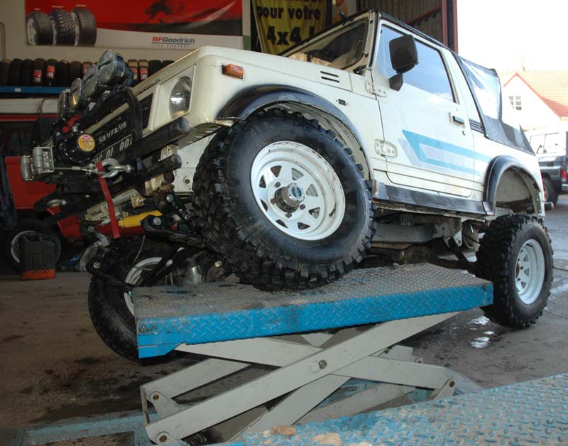

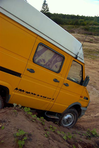

tous ces artifices pour pouvoir garder la roue délestée au sol et faire de belles photos:
il y en a des mieux je retrouverai :oops:
seulemeent voilà...à part faire des photos impressionantes...qui peut me dire a quoi ça sert de vouloir absolument garder la roue delestée au sol....puisqu'elle est justement délestée :mrgreen: et qu'aucun poids sinon son poids propre avec un peu de celui du pont...ne lui donnera de l'adhérence... contrairement a un 4x4 généreusement suspendu avec des ressorts hélicoidaux très longs qui continueront a pousser sur la roue tant qu'ils auront un peu de compression :roll:

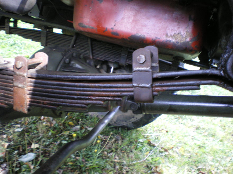

La lame reste attaché d'un côté et il faut qu'il y ai vraiment un cap de dépassé pour que le jumelle se libère...
Sur les deux dernières photos, les jumelles ne se libèreraient pas, il faut dépasser le débattement initial de la lame pour qu'elles se libèrent...

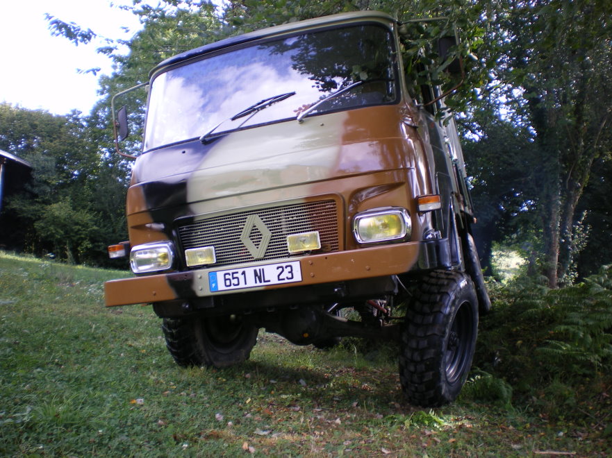

Pour le TP3, le pont avant croise déjà très bien d'origine. Par contre, pour l'arrière, il n'y a pas de jumelle, mais un système de glissière :mrgreen:

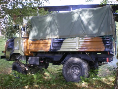

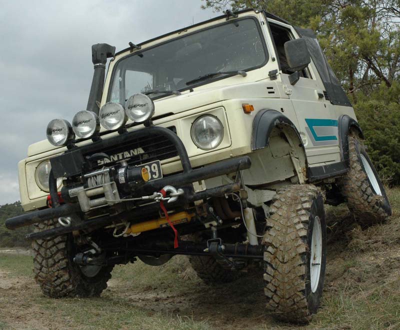

oui woolf j'ai mentioné les tp3 car ceux ci n'ont pas de blocage et bastien laissait entendre que c'était peut être ceux qui n'ont pas de blocage qui pouraient avoir intéret a monter quelque chose du genre...
pour ce qui est des glissières dont tu parles...? je vois bien des jumelles classique sur cette photo là:
en tous cas il croise bien ton TP3... je vais copier l'image a coter de celui de Joen :wink:

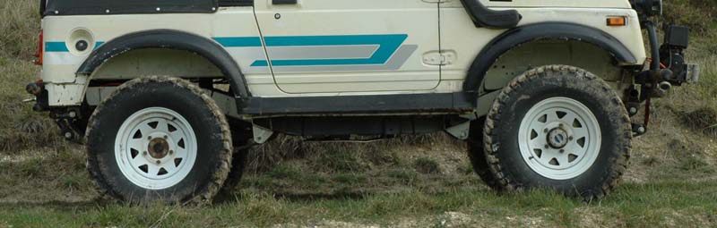

Merci pour les photos du tp3 qui est superbe soit dit en passant!
Le suzuki qui sert à illustrer le sujet est effectivement équipé d'amortisseurs plus long et d'une cale pour rallonger l'arbre de transmission AR...

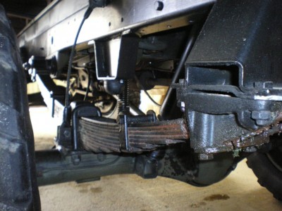

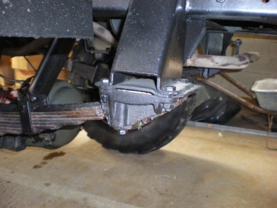

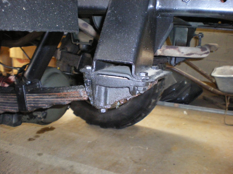

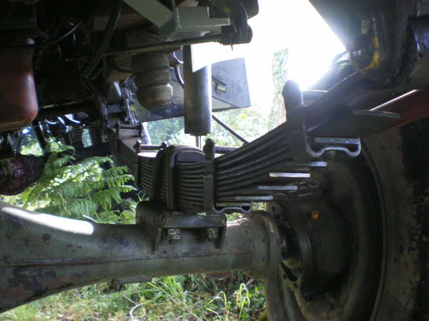

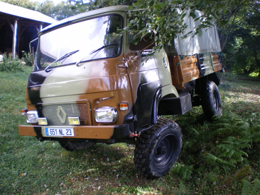

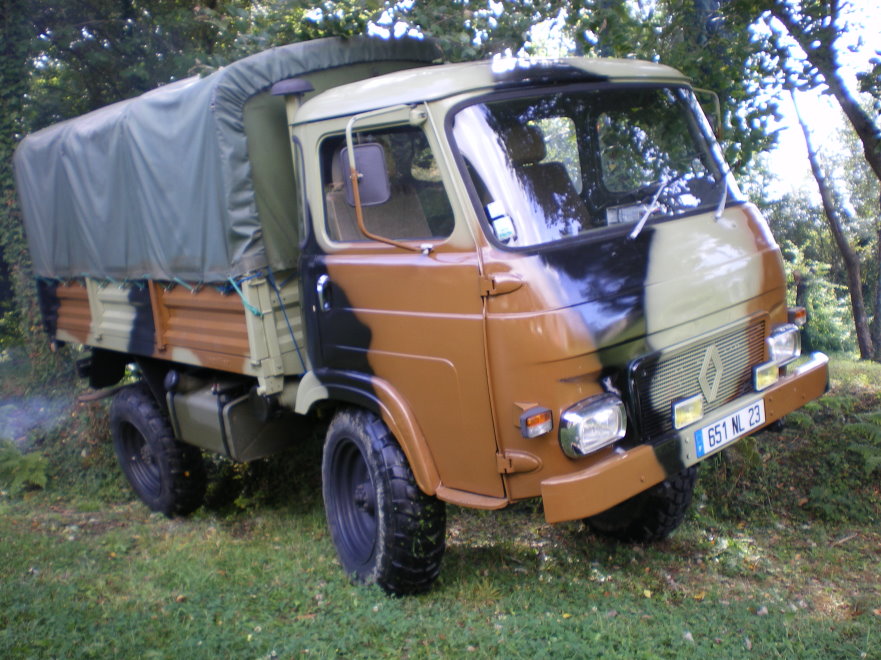

A l'avant, il y a bien des jumelles classiques. Par contre, à l'arrière, il y a les glissières. Un tp3, ça croise pas un cachou de l'arrière :roll:
A l'époque, ils auraient mis le système de suspension à jumelle à l'arrière, ca aurait donné de super croisement :mrgreen: .

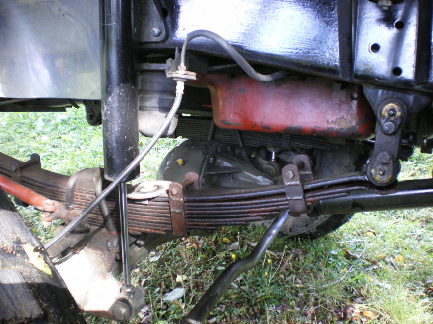

les jumelles revolver apporte un réel intérêt en tt si les amortisseurs sont assez long bien sur. je n'en ai pas sur mon suz mais pour en voir évoluer très souvent ya pas photos. de plus le centre de gravité pas plus haut avec les jumelles plié et sur la route elle restent pliés donc je ne pense pas que cela pose un problème et certainement moins que des lames paraboliques extra souple ou des barres stabilisatrices démonté. sur mon cherokee j'avais enlevé les barres stab, c'est super en tt mais sur la route c'est 90 maxi.

je t'avouerais que je m'étais penché sur le sujet a l'époque pour cette raison... l'architecture de mon brutt étant sérieusement modifiée...j'ai d'abord constaté que les amortisseurs étaient en extension maxi tout le temps et que donc le pont ne pouvait pas descendre...j'ai modifié l'angle de ceux ci mais ça descend pas plus car le paquet de lame est relativement rigide...c'est là que je me suis intéressé à ces stratagèmes pour autoriser la descente de la roue plus bas...et que je me suis rendu compte que c'était un peu du flan quand même puisque la roue ne peut transmettre quasiment aucun couple avec son seul poids ...
alors c'est joli..ça croise..mais ça ne peut pas avoir l'efficacité d'un système qui continue de pousser sur le pont même quand il est en bas...et pas qui le laisse juste pendouiller...
pour ce qui est des barres stab... sur l'iveco je n'en ai pas a l'arrière depuis le début...donc je ne sais pas s'il y a une différence "avec" et à l'avant je l'avais enlevée pour les petts gros et ne l'ai remise que récemment ...plus par acquis de conscience que pour avoir constater un réel changement dans la conduite... il faudrait pour cela avoir a faire de brusques changements de direction..et celà étant généralement fortuit..."il vaut mieux prévenir...que.." :roll: de plus je n'ai pas trouvé que mon iveco croisait beaucoup mieux sans de toutes façons... Serge a même trouvé qu'il croisait plutôt moins bien que celui de Guy :lol: ..je pense que c'est plus la différence de poids à ce niveau là...ou la dextérité du pilote qui impressionnait :wink:
ok Guillaume je note les glissières a l'arrière:
download/file.php?id=9103&t=1
tous les tp3 sont fais ainsi ?

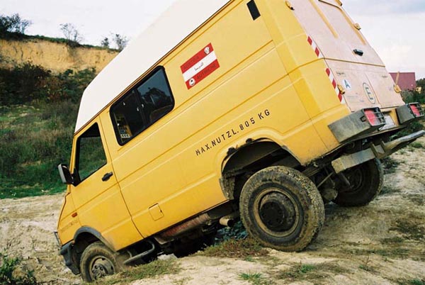

prend cette photo par exemple:
download/file.php?id=8740&mode=view
a l'intérieur du véhicule.;je me doute bien qu'une de mes roue a quitté le sol...
pour autant, monte des jumelles revolver géantes..tellement grande que mon pont décroche suffisament pour que ma roue touche le sol (ou bien démonte la jumelle c'est plus facile a imaginer et le résultat est le même)...et alors ? et bien je pencherai encore plus de l'avant parceque le poids du pont arrière qui retient un peu le camion ne le retient plus puisqu'il pend au sol :mrgreen: je te garanti que la perception intérieure n'en sera pas plus rassurante...
désolé les gars je demande qu'a vous croire mais je ne vois pas d'arguments convaincants :oops:
et j'ai lu des forums sur le sujet avant :mrgreen:
pour imager le truc: mon véhicule sur la photo au dessus c'est comme un tabouret a 4 pieds sur un sol irrrégulier...il voudra être en isostatisme et il y aura donc que 3 des pieds qui seront en contact avec le sol...et là mr teraflex dit "j'ai une idée géniale pour faire toucher le 4eme pied : je le met sur une glissière qui se bloque pas comme ça il descendra jusqu'a toucher le sol " bravo mr teraflex...mais quand je suis assis sur le tabouret en question je ne sens aucune différence par rapport a celui qui n'a que 3 pieds :roll:
