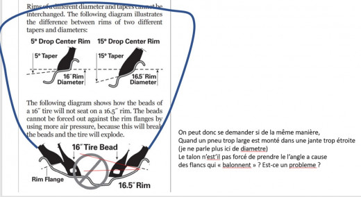

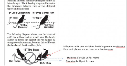

comme je pense que j'ai perdu tout ou partie de l'auditoire sur ces dernieres questions... 2 petits croquis griffonnés sur le doc du fournisseur de pneu
bon idealement regarder celui du bas puis celui du haut (2 questionnements différents, l'un concernant l'effet sur le pneu de 16 monté sur du 17.5 qu'on peut comparer a 17 et 17.5 sous réserve de ce que dit Raphael concernant les pneus 16.5 de hummer .
et le second concernant l'angle que prend le talon d'un pneu monté sur des jantes trop étroites ... ce n'est pas forcément ça le plus gros problème mais à vrai dire tant qu'on a pas remarqué la présence de cet angle sur la jante on se pose pas la question si c'est grave non plus.

puisque ce sujet a l'air de vous laisser pantois, mais qu'en même temps la question de la largeur de jante est de nouveau posée sur fb... je reposte ici mon com.
"j'ai essayé, maladroitement, d'illustrer un des problèmes qui pourraient se poser a monter des pneus trop larges sur des jantes trop etroites... mais personne ne semble avoir d'avis sur le sujet... certe j'ai posté cette question sur un sujet ou on monte du 17 pouces sur des jantes en 17.5 , mais la subtilité de la différence de forme de talon entre ces 2 tailles pose quand même aussi la question du comportement d'un pneu (du bon diametre) que l'ont fait ainsi "balloner" sur une jante trop etroite et dont le talon forcément ne repose pas sur la jante avec l'angle pour lequel il est prévu, ce qui est sans doutes plus critique encore sur un rebord de jante cerclée beaucoup plus haut que sur une jante traditionnelle."
après le commentaire de Leduc mentionnant le talon d'un pneu 255x100 r16 qui "se découpe" sur une jante 5.5 d'iveco

et si on suit "ma logique" plus le pneu aurait un flanc haut et moins l'angle serait critique donc plus le diametre est grand moins on aurait de soucis ?

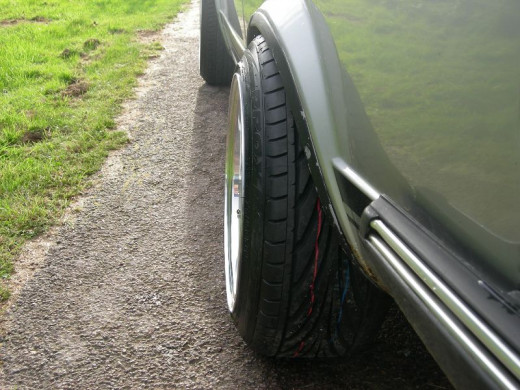

si vous visualisez pas de quoi je parle c'est un peu l'inverse du "german look" qui consiste a monter des pneus trop etroits sur des jantes trop larges.
la relative souplesse des flancs laisse sans doutes le talon se plaquer correctement sur la jante, mais peut on affirmer qu'il en soit de même sur des pneus extremement rigides comme le sont des 900r16 sur des jantes trop étroites ?

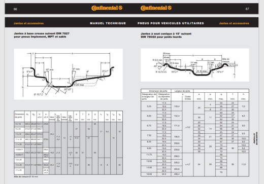

je reviens au sujet d'origine, qui n'inquiete que moi visiblement :lol: ou du moins les autres ne font pas part de leurs inquiétudes et s'abstiennent juste d'essayer.
avec la page 89 de ce document qui explique de maniere plus détaillée la section d'une jante de dimension x,5 les fameux demis pouces qui différencient une 17'' d'une 17.5'' ou une 16'' d'une 16.5'' même si je pense que les sections précédentes etaient déjà claires sur ce qui se passe.
http://apascual.free.fr/Telechargement/Continental.pdf
ici le document n'insiste pas sur les risques a mélanger les tailles, et je n'ai pas d'explication concernant le fait qu'on ait heureusement a déplorer aucun accident pour le moment, peut être que les pneus utilisés jusque là ont fait preuve d'une résistance de leur talon, que les manufacturiers ne sont juste pas disposés a prendre en responsabilité.
on comprend du moins que la forme conique de la jante permet a un pneu "trop petit" d'avoir de l'étancheité avant même qu'il ne puisse venir se plaquer contre les flasques latéraux de la jante, mais que la pression des pneus l'y emmenera quand même en conduisant le talon a grimper cette pente et donc a être sollicité en diametre d'une façon pour laquelle il n'est pas prévu pour s'il est prévu pour des jantes dépourvues de cette pente ou n'ayant que 5° de pente et non 15.
de là a dire qu'il y aurait 1/2 pouce de différence parait impossible mais peut être est ce uniquement pour donner une dénomination simplifiée plutôt qu'une valeur bidon qui varierait suivant les tailles en plus..
il me manque un truc aussi pour dire que les dimensions sont équivalentes...ou pas... si on suppose que les pneus en 17 se font "étirer" ou du moins restent avec une contrainte indue lors d'un montage sur des jantes en 17.5, ne serait'il pas logique de penser dans ce cas que les pneus en 17.5 eux flottent un peu sur une jante en 17'' qui ne dispose pas de cette pente a grimper faisant augmenter progressivement le diamètre ? pourtant celà a t'il été testé? je n'en suis pas sur.
remarquez au passage comme le rebord de jante (ou talon) retenant le pneu sur la section de droite est faible par rapport a celui de gauche.
cet élément était beaucoup moins flagrant sur les sections précédentes que j'avais trouvé plus haut dans le topic, et je ne sais dire si dans le cas des jantes qui nous intéresse ici la différence est aussi marquée versus une jante en 17''
