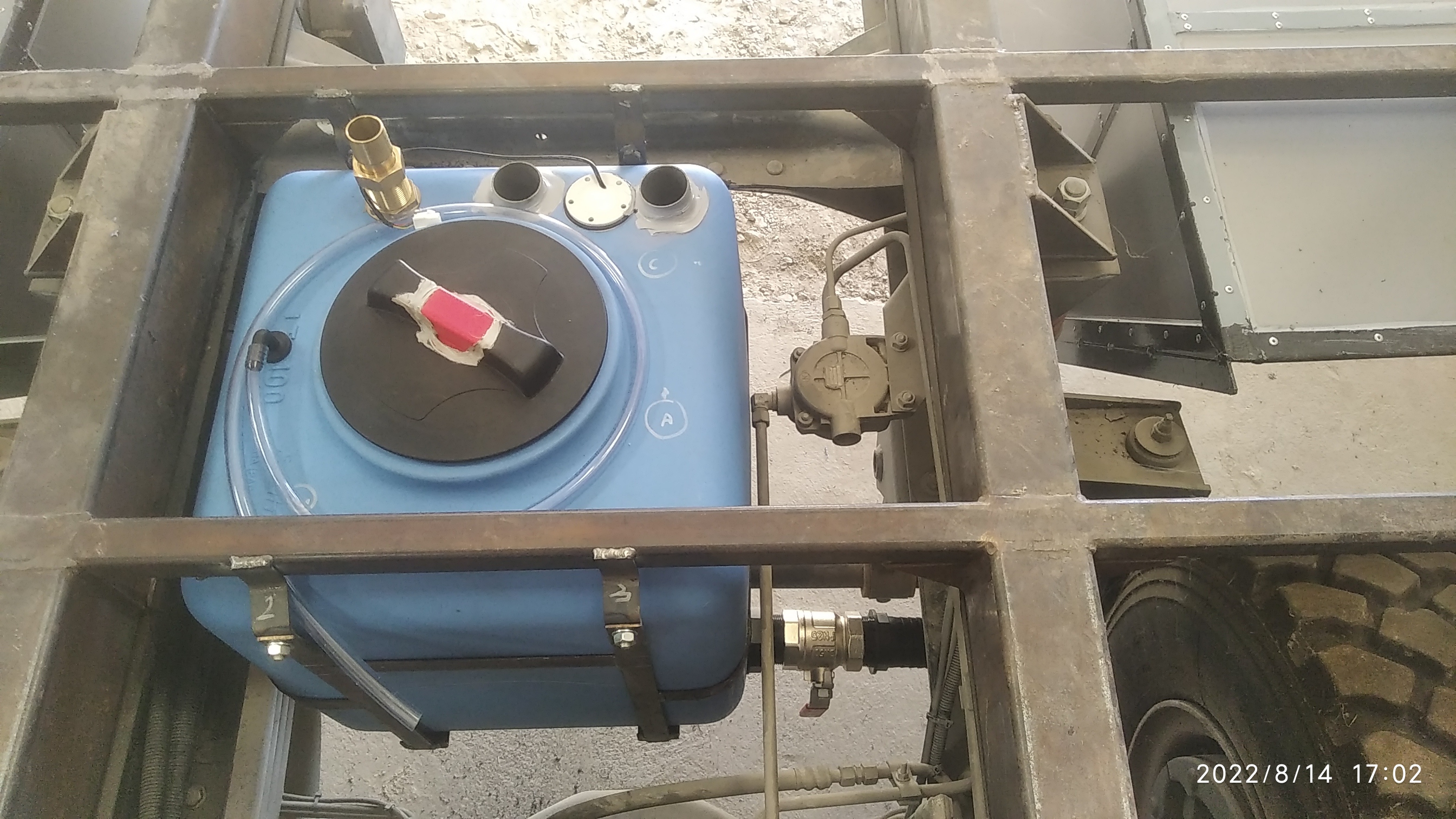

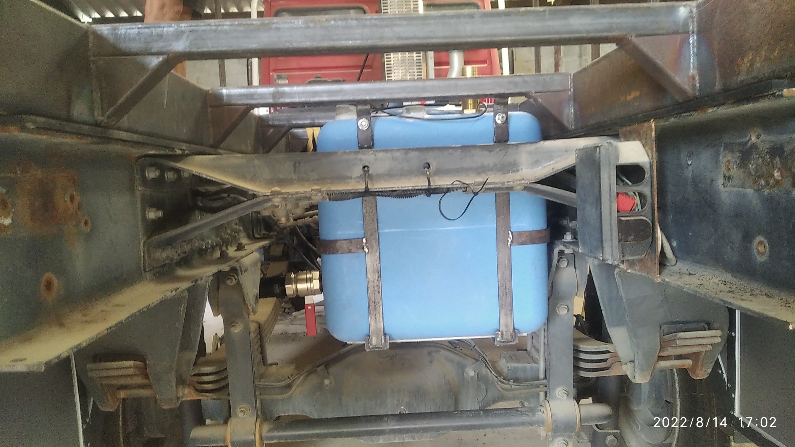

Installation ce dimanche de la cuve eau noires 110 l avec jauge électronique.
C'est vendu pour fonctionner dans les eaux noires... on verra.
J'ai aussi prévu une circulation d'air chaud à 80° par dérivation du chauffage gasoil air pulsé en prévision du gel, mais il faudra que l'isole l'extérieur sinon ça ne servira à rien.
breizh-family
- Pompier de niveau 6
- Messages : 237
- Enregistré le : 02 août 2020 22:02
Re: GARFIELD le M210, sa transformation...
salut Loïk
content de voir que cela avance
tu as prévu de réchauffer le réservoir avec de l air chaud de 80°
c est une bonne idée pour les pays nordiques.
as tu vérifié que la pvc va supporter cette température, j ai un gros doute

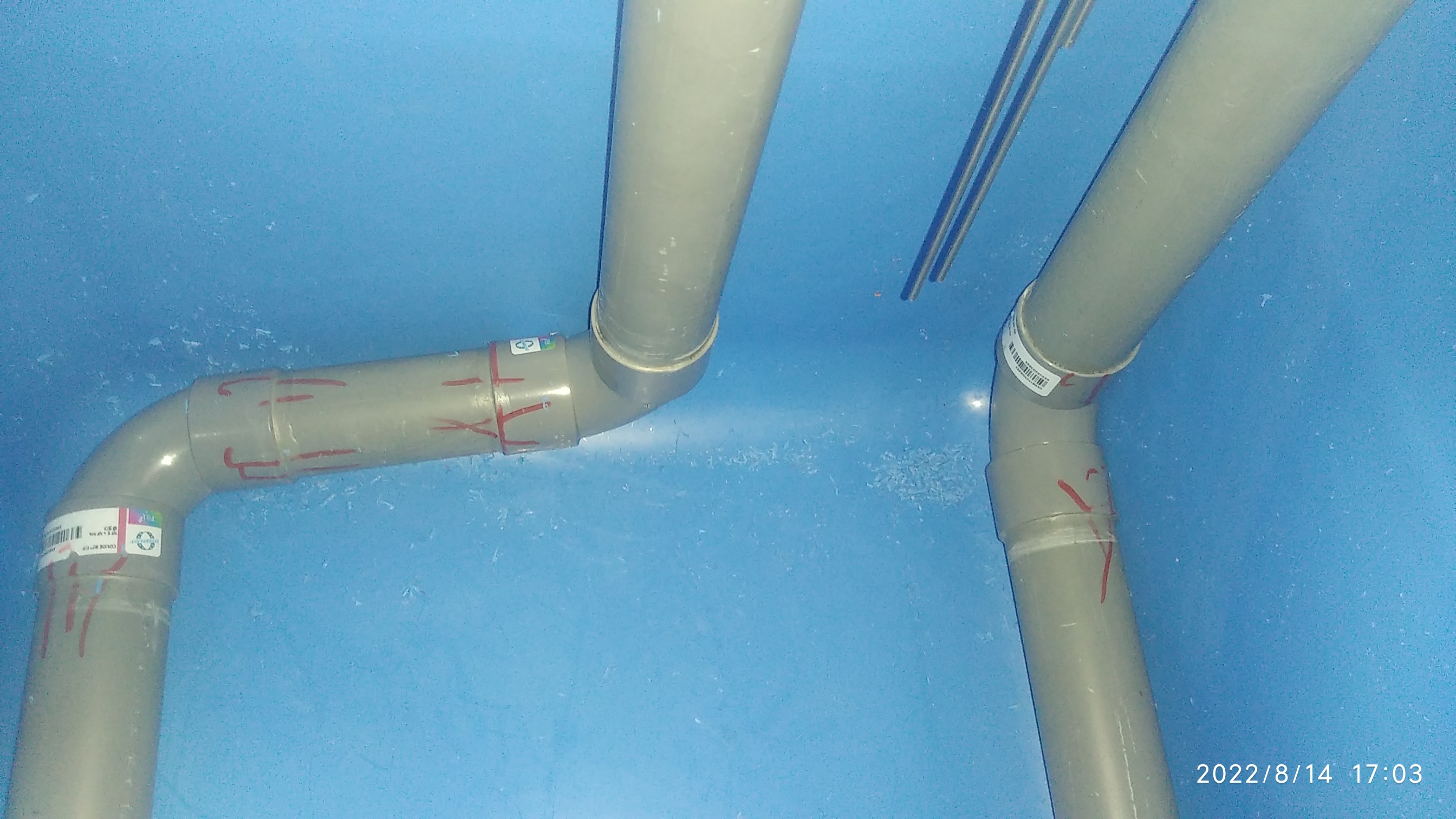

Loïk79
- Vraiment très fort
- Messages : 384
- Enregistré le : 24 sept. 2020 01:21
Salut David.
Non je n'ai pas vérifié... question pertinente.
Je viens de trouver ça sur le site du fabricant Interplast "Faible conductibilité thermique : ce qui rend le tube insensible à l’évacuation intermittente et ponctuelle des eaux usées domestiques à une température pouvant atteindre 100°C."
Il est question d'évacuation "ponctuelle" donc pas très probant.
Cela dit pour l'application bâtiment il est question d'eau (forte chaleur massique) dans un tuyau dans un environnement air (faible chaleur massique) et nous serons dans la situation inverse donc avec effets thermodynamiques plus favorables... je garde espoir. Sauf que j'aurais aussi une partie non immergée...
Bon, je viens de plonger une chute (rondelle de 1cm) dans une casserole d'eau chaude + sonde thermique.
Disons que ça se ramollit un peu à partir de 70°C pour aller vers du souple à 100°C (mais reprend sa forme initiale)... plus que je n'imaginais.
Et quid de la tenue du collage des raccords ?
Bon il y a un risque et il y aura une phase expérimentale... sinon il faudra que je réduise la débit avec le by-pass du chauffage habitacle
Aussi il faut que je trouve la température d'air expulsé du chauffage. J'avais indiqué 80° un peu au pif car pas trouvé sur les docs.
Quelqu'un à l'info ?
benjamin
- Expert Renault
- Messages : 96
- Enregistré le : 11 juil. 2016 09:31
Bonjour.
Sans être spécialiste, as-tu déjà essayé de maintenir une chambre à air ou une bouée au fond
d'une cuve d'eau ?
J'ai l'impression que tous tes tuyaux pleins d'air n'auront qu'une idée en tête : remonter !
Mais peut-être ai-je tord.
d'une cuve d'eau ?
Sprinter 312 4X4 IGLHAUT
Fabien 42 & 69
- Je suis dans ma bulle
- Messages : 2339
Ca ne tiendras pas à mon avis (ou pas longtemps) & l'eau va s'infiltrer au moindre interstice (niveau des collages à coup sur) en plus avec les contraintes chaud/froid et vibrations....
De l'eau pleine de bactéries diverses et variées diffusé par l'air chaud et humide c'est un peu catastrophique non ?
Il ne serait pas plus sage, simple et efficace de mettre un tube cuivre (ou alu mais plus dur a trouver) de 40 par exemple ? (pour réutiliser tes trous)
Presentation du TP3 :
Loïk79
- Messages : 384
Bon, merci pour vos commentaires intéressants... ils me font douter ... c'est le but vous avez raison!
L'air chaud circulera uniquement dans de l'eau à 0° voire en dessus donc le plastique devrait rester rigide pour la partie immergée, mais effectivement j'ai des doutes pour la partie non immergée.
Poussée d'archimède : j'ai au plus défavorable 2m00 de linéaire de tuyau immergé, en dia 50 ext, à la louche ça fait 3,9kg de poussée (dans l'eau...). Masse tuyau périmètre 0.157m x2m soit 0.3145m² (Bah oui 10% de PI logique car dia0.05m et 2m !) x épaisseur 3mm soit 0.000942m3 densité 1400kg/m3 = 1.32kg. J'ai donc grosso-modo 2.6kg de poussée corrigée, j'ai donc bien intérêt à faire des bons cordons de colle sika sur les 3 tuyaux du fond. Et ce qui me gène plus c'est qu'ils soient pris dans un glaçon en cours de formation, et là c'est pas cool avec le potentiel ballant, donc oui collage un maximum. Merci.
Pour le développement des bactéries, tous les raccords sont collés à la colle PVC c'est justement conçu pour tenir les eaux grises donc pas trop inquiet (mais sans vibration tu as raison). Mais s'il y a fuite et développement de bactéries, je pense que nous serons bien avisés en avance par l'odeur !
Vous posez les bonnes questions. Je suis pas sûr à 100% sur ce coup là, je vous dirai comment ça tient à l'usage.
Pour le tuyaux de cuivre oui j'ai pensé, mais je ne sais pas comment souder ça l'intérieur d'une cuve plastique avec accès par un trou de 18cm.

Fabien 42 & 69
- Messages : 2339
Le cuivre il y a des coudes F/F comme le PVC et tu peux coller aussi (le silicone notamment et la résistance à la température et aux vibrations c'est quand même mieux), les bactéries/microbes et autres dans l'air ca ne se sent pas forcement, ton retour d'air chaud ressort où ?
Loïk79
- Messages : 384
Bon à savoir. Pour les bactéries je voulais dire que s'il y a des fuites ça sentira en premier lieu la soupe d'eaux noires en provenance du sanibroyeur... et ça ca se détecte assez vite d'autant que je pensais refaire sortir l'air dans la cellule (by-pass du circuit de chauffage air-pulsé). Si pas de fuite, il n'y a plus de raison qu'il y ait un développement de bactéries que dans les autres conduites d'air chaud ( et à 80° ?).Fabien 42 & 69 a écrit : 21 août 2022 12:55 Le cuivre il y a des coudes F/F comme le PVC et tu peux coller aussi (le silicone notamment et la résistance à la température et aux vibrations c'est quand même mieux), les bactéries/microbes et autres dans l'air ca ne se sent pas forcement, ton retour d'air chaud ressort où ?
Fabien 42 & 69
- Messages : 2339
Moi je continu de penser que c'est pas une bonne idée, au moins rejette dehors l'air qui passe la dedans. Tu vas pas chauffer en permanence ? tu peux p'tre juste alimenter par un ventilateur avec de l'air "tiède" de ta cellule et qui rejette dehors si tu veux pas "gaspiller" l'air a 80°C.

Hello. Longue absence... le boulot... des déplacements pro en Afrique Asie et Europe... mes gardes et manœuvres pompiers... et des projets immobiliers qui sont arrivés avec l'apparition d'une opportunité (pour la retraite anticipée et les voyages !). Pas avancé à part cogiter, commander tout l'isolant 60m² de panneaux de mousse PU et 2 grandes fenêtres alu homologuées-qui-coûtent-un-bras. Je reviens bientôt ici...
Ah oui, et aussi achat d'un réservoir de gasoil dans une casse à côté d'Angoulême. 210 l en tôle d'acier avec son support sur châssis. Bon état. 100€ dont 50€ de gasoil à l'intérieur, en bon état aussi
