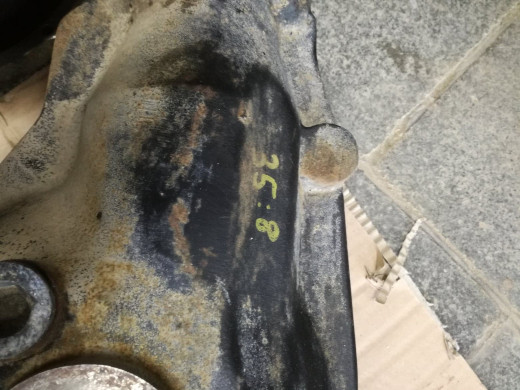

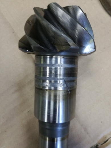

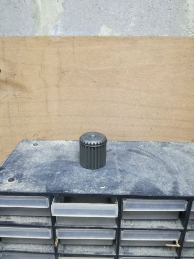

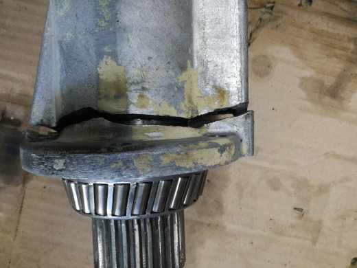

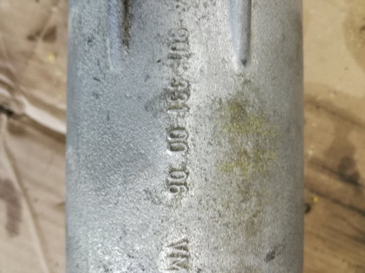

J'ai aussi un problème sur mon pont et même un gros un des carte est cassé j'ai trouvé un pont d'occasion en hollande mais le ratio n'est pas le même que le mien a ton avis est il possible de transférer mon couple conique sur le pont d'occasion ?
voici quelques photos de mon pont
le pignion a souffert mais je pense que c'est a l'emplacement du roulement pense tu qu'il soit récupérable ?
Félicitation pour le travail accompli !!!

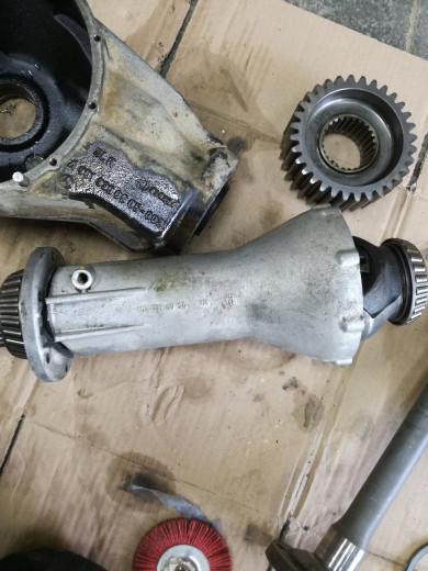

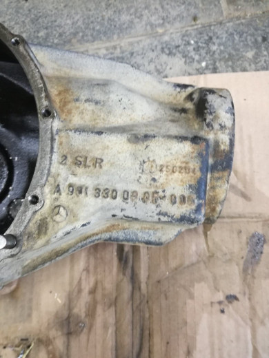

Pont avant explosé !!!!
Bonjour a tous et merci de l’intérêt que vous apporterez a ce sujet
J'ai fait l’acquisition de ce camion avec le pont avant démonté et en pièce dans des boites a l’arrière du camion en pensant naïvement tout ce répare c'était sans compté que les mécaniciens des concessionnaire sont devenu des changeurs de pièces
voici quelque photo de ce que j'ai récupéré Conclusion irréparable je fait des recherche sur le net pour trouver un d'occasion mais trouver la même avec le même rapport de couple conique c'est pas gagné
Si vous avez des filons pour les pièces ou une solution je suis évidemment preneur Je vous tiendrais bien sur au courant de la suite des événements

Je ne reconnais pas le carter cassé, tu as quel modèle de Sprinter ? Le pignon conique n'est pas aussi abîmé que le mien il me semble et je roule toujours avec... Sauf qu'en pleine charge en marche arrière, le pignon saute. Enfin, je crois que c'est lui, je ne suis pas sur. J'en ai un en remplacement mais je n'ai pas trouvé le temps pour le remplacer et en plus c'est très technique.
Si tu as le même pont que le mien, c'est effectivement possible de changer le couple conique, mais ça reste technique. Il y a des docs la dessus, je ne sais plus où. Il y a un sujet sur le forum Mercedes aussi. Regarde sur Ebaykleinenzaigen, il y a parfois des ponts avants à vendre, en échange standard, il faut envoyer le tien et il te renvoie le nouveau.

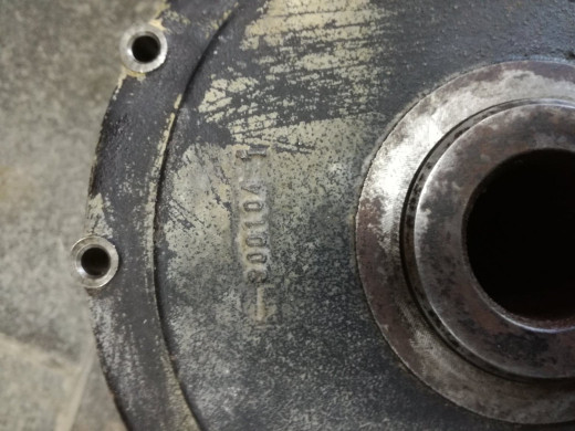

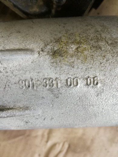

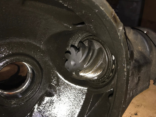

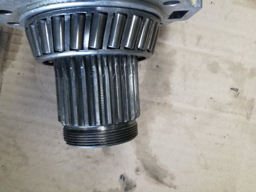

le sprinter est un 413cdi de février 2004 le numéro de châssis est WDB9046621R687002 le numéro du pont monté est d’après MB A9013302005 et le ratio est de 4.375 j'ai 35 dent sur la couronne et 8 sur le pignions ce qui je crois correspond bien a ce ratio

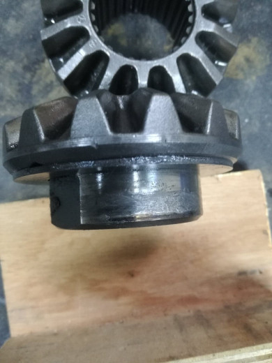

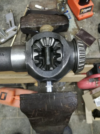

Voici quelques photos du pont
pepere63
- Touriste
- Posts: 1386
- Joined: 28 Feb 2014 07:00
Re: Dépose - réparation pont avant
Bonjour drumdrum ,
merci pour les photos . Quelques pistes :
Ton carter alu est cassé , as tu cherché à le faire ressouder ?
Ton arbre de pignon conique est mal en point , tu peut penser à une recharge de matière puis ré-usinage à la côte d'origine si les dents du pignon sont correctes . J'ai déjà fait faire après diminution du diamètre par usinage , un chromage dur ( épais ) sur un palier de vilebrequin puis rectification à la cote .
T'es tu renseigné auprès de Mercedes sur le prix d'un couple conique neuf ?
Enfin , il y a des ateliers spécialisés dans la réparation et l'échange standard est une bonne solution .
Bye .
Bye .
- Posts: 5052
- Joined: 05 Jun 2009 00:14
s'est bizarrement foutu ces ponts.... je suis étonné de l'état de fatigue avancé du pignon a coupe droite, celui avec le roulement conique.... les dents sont matter, plier....
sinon pour le pignon, les dents sont bonne, l'état de surface de la portée du roulement, est suffisamment bon pour pouvoir y remettre un roulement sans pb...

un grand merci pour vos réponses mais je ne savais pas qu'il était possible de ressouder ce carter si c'est le cas je pense être sauvé je vous informe de l’évolution des que possible

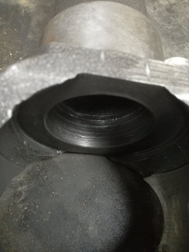

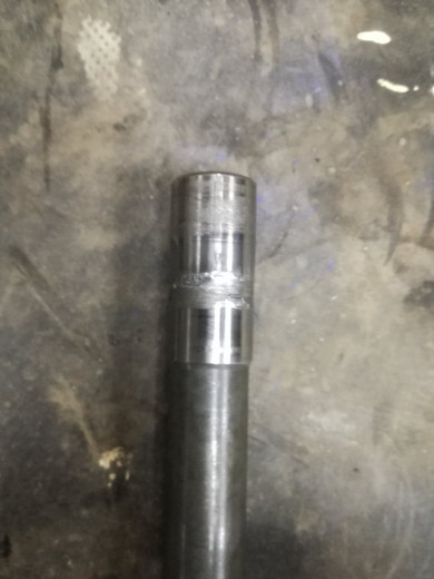

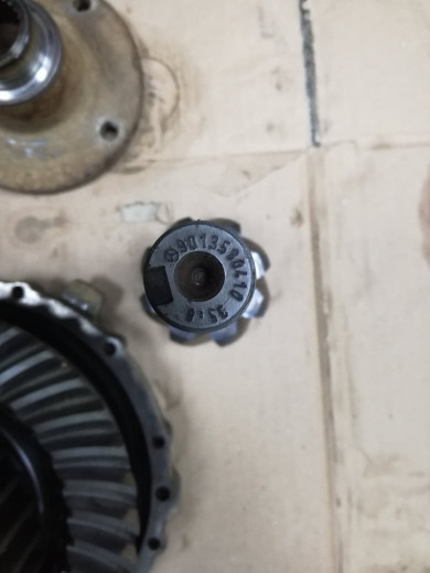

Comme promis un peu de nouvelles

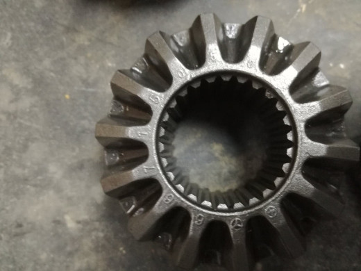

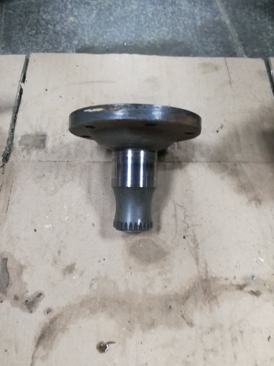

une des pièces me tracassai aussi je trouvai l'engrenage particulièrement court en cherchant bien j'ai retrouvé le morceau manquant au fond de son logement juste devant le planétaire cassé net a hauteur du clips tellement net qu'en regardant la pièce au départ je ne voyait pas de défaut un numero est marquer dessus Bonne nouvelle suite a la visite dans un atelier de métallurgie aucun problèmes pour ressouder ces deux pièces pour le carter 150 euros par contre pour l’autre pièce 600 euros pour la soudure et 200 de plus pour un traitement de sédimentation si j'ai bien compris ce terme question solidité aucun soucis garanti il en réalise régulièrement pour des voiture de course
J'ai des nouvelle pour le pont en hollande année 2000 aucunes garantie prix demandé 4500 balles a ce prix j'ai une excellente idée de ce qu'il pourrait faire avec son pont !!!
Voila ou j'en suis afin de limité les frais je recherche donc cette pièce( je ne connais pas le nom exacte ) ,si quelqu’un a ça dans un fond de tiroir je suis preneur
PS
pas très doué dans les forums je suis ici sur le post de sprintvignes et j'ai l'impression de polluer un peu j'ai bien ouvert un post a ce sujet avec un titre racoleur "pont explosé" comme les youtubeur qui n'ont rien d’intéressant a montré mais avec vous ça ne marche pas a première vue
PS

Oula la… casse net le demi arbre !!! Et ben ça fait peur ! Pas rassurant ça !drumdrum wrote: 23 May 2022 17:05
Oui à ce prix là tu en rajoute encore 2 0u 3000 et t’as un Pont Neuf chez Mercedes s’il est dispo !drumdrum wrote: 23 May 2022 17:05
Moi j’en avais vu à 1200€ en échange standard.
Sinon, tu ne pollues pas du tout, ça complete pas mal le sujet sur ce pont donc on est preneur. D’autant que tu amènes des infos super intéressantes sur la soudure. Comme quoi tout est possible. Tu nous donneras l’adresse de l’atelier, on sait jamais !
J’avais discuté avec un mécano spécialisé. Au téléphone il m’avait dit que ces ponts avant étaient fragiles et qu’il avait déjà installé un pont arrière modifié a l’avant. Il disait : si tu sais souder c’est facile… enfin presque !
A tout de suite aux petit gros on part dans un moment !

j'ai acheté ce véhicule avec le pont dans cette état le vendeur m'ayant précisé que la boite de transfert était défectueuse je ne lui ai pas demandé plus de renseignement j'ai bien compris qu'il n'en savait pas plus que moi si il confond un pont avec une boite de transfert ....
J'ai trouvé l'arbre d'entrainement dispo chez MB en Allemagne 545 euro contre 600 plus le traitement a 200 euro
Le carter est a la soudure je le conduit avec le pont vendredi pour le remontage avec changement de tous les roulements et joints
Je vous tien au courant dès qu'il y a des nouvelles

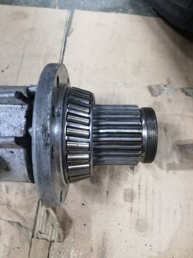

Bonjour a tous
comme promis voila des nouvelles
Le carter est ressouder
par contre mon mecano baisse les bras le planétaire comporte un point dur après démontage voici les photos des satellites des surface d'appui et le de l'axe il y a des numéro de ref sur les satellites
j’espère que c'est comme pour le pignion d'attaque du couple conique c'est le même que pour le pont arrière il est dispo pour le pont arrière mais pas pour le pont avant d’après le pc de chez MB allez comprendre ?? possible que ça soit la même chose pour les satellites dans le cas contraire que pensez vous de les porter chez un tourneur et les repolir pour éliminer les surépaisseurs mais sans creuser et laisser les rainures pour les surface d'appui ? Dans ma logiques quelques petites rainures ne devrais pas causer de problèmes vu qu'un filme d'huile sépare les pièces en mouvement et que ces rainures ne représentent qu'une très petite partie des surfaces ?
J'attends vos avis ?

Bonjour Drumdrum ,
il y a des photos explicites , d'autres moins . remonter proprement avec des pièces neuves seraient la meilleure solution , mais si pas disponibles , faut trouver une autre solution . Sur Ebay.de , j'ai trouvé par exemple un moyeu de roue avant de sprinter 4x4 NEUF ( stock de l'armée Allemande ) .
Assez d'accord avec toi sur l'enlèvement des surépaisseurs sur les arbres à condition de ne pas diminuer les diamètres bien que ça paraisse un peu acrobatique . mais il faudrait d'abord savoir pourquoi un point dur sur le différentiel ?
et pourquoi/ comment on est arrivé à de tels dégats ? Casser le carter comme ça n'est pas banal ...
Moi je penche pour un manque d'huile suivi de grippages ... Les vidanges de ponts et boîte transfert sont souvent négligés . Qu'en penses tu et ton mécano ?
Bye .
