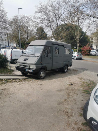

Je suis propriétaire d'un b110 en propulsion
J'ai obtenu le permis poid lourd, dans le but d'avoir plus de volume pour mon aménagement, étant donné que je vie dans mon fourgon toute l'année.
Seulement je suis en pleine hésitation, parce que ce b110 me permet d'aller à des endroits qui serait inaccessibles pour un poid lourd, que ce soit à cause de la loi ou du chemin.
Je voudrais savoir quelles sont les modifications possibles concernant le volume de mon b110 tout en le laissant en fourgon (pas de caisse).
Est-il possible de le rallonger ? De combien ? Comment ?
Est il possible de le rehausser ? De combien ? Comment ?
Est-il possible de le passer en 4x4 ? Comment ?
Merci à ceux qui prendront le temps de me répondre
Max

malheureusement, non a toute les questions....

oui effectivement, mécaniquement s'est facile, surtout avec des pièces de ponti car les ponticelli sont des 4x2 transformé en 4x4,mais la difficulté vient déjà du fait qu'il est pratiquement impossible de trouver un ponti, entier, en bon état, et pas cher, et que légalement, s'est interdit...
néanmoins, les ponticelli, ne possèdent pas de n° de châssis special 4x4,le n°de serie est le même que les 4x2,donc,un 4x2 transformé en ponti, devient direct "street legal", il faut simplement récupérer la plaque alu de transformation ponti, même si celle-ci n'a aucune valeur légale....

J'ai en effet entendu parler du pont ponticelli avec une boîte de transfert et des arbres de transmissions adaptés. Mais c'est vrai que ce genre de pièces sont rares.
Je ne me pose pas la question de la légalité, je veux savoir si c'est faisable.
Et concernant le rallongement, je sais que cette carrosserie existe avec un rallongement de plus mais est-ce que le châssis est plus long avec ce rallongement ou est-ce que c'est le même? Changer l'ensemble de la carrosserie ne me fais pas peur.
