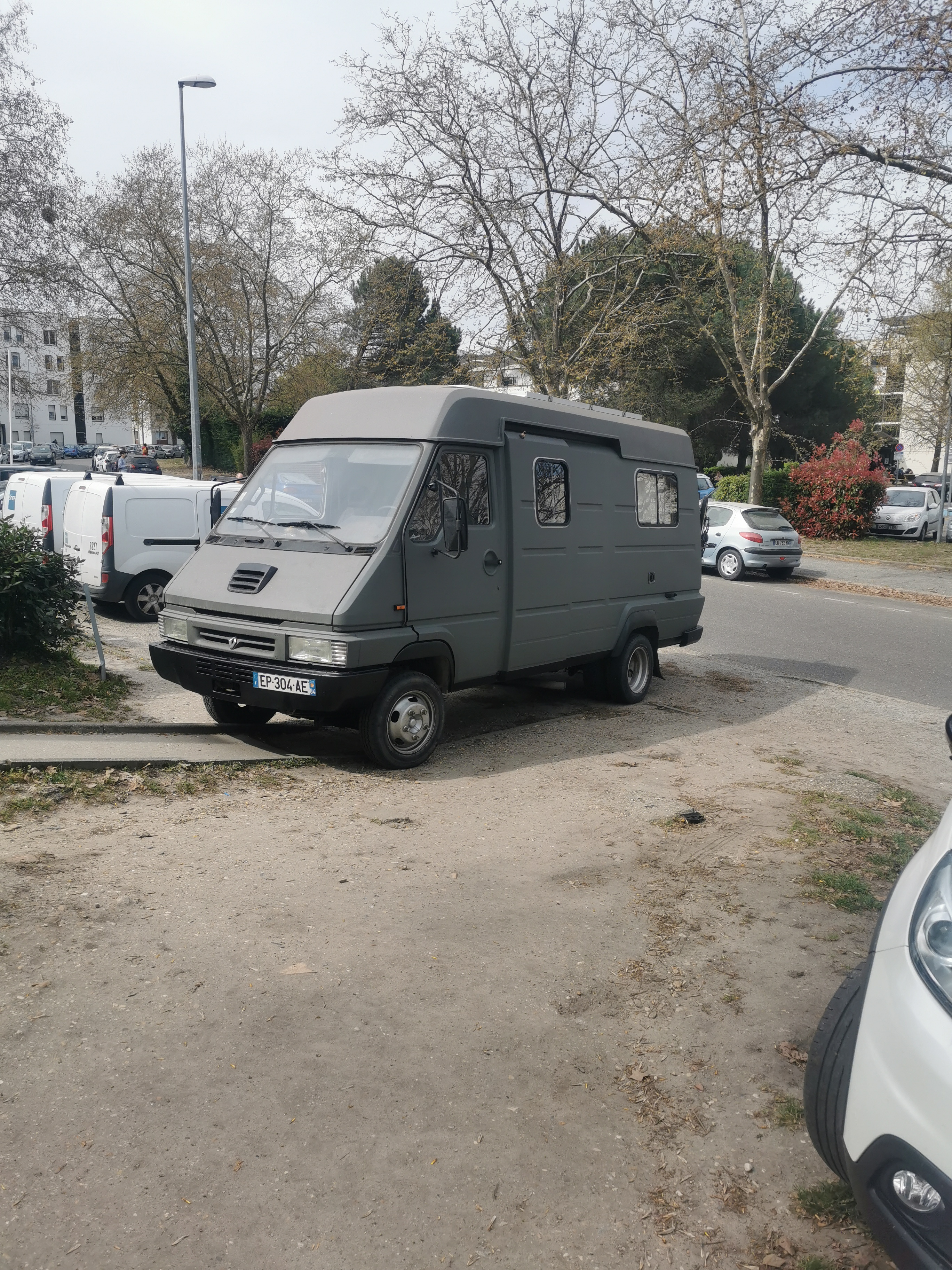

Je suis propriétaire d'un b110 en propulsion
J'ai obtenu le permis poid lourd, dans le but d'avoir plus de volume pour mon aménagement, étant donné que je vie dans mon fourgon toute l'année.
Seulement je suis en pleine hésitation, parce que ce b110 me permet d'aller à des endroits qui serait inaccessibles pour un poid lourd, que ce soit à cause de la loi ou du chemin.
Je voudrais savoir quelles sont les modifications possibles concernant le volume de mon b110 tout en le laissant en fourgon (pas de caisse).
Est-il possible de le rallonger ? De combien ? Comment ?
Est il possible de le rehausser ? De combien ? Comment ?
Est-il possible de le passer en 4x4 ? Comment ?
Merci à ceux qui prendront le temps de me répondre
Max
Modifié en dernier par Maxter le 13 avr. 2023 22:09, modifié 1 fois.
Messages : 5061
Re: Informations modifications b110
malheureusement, non a toute les questions....
