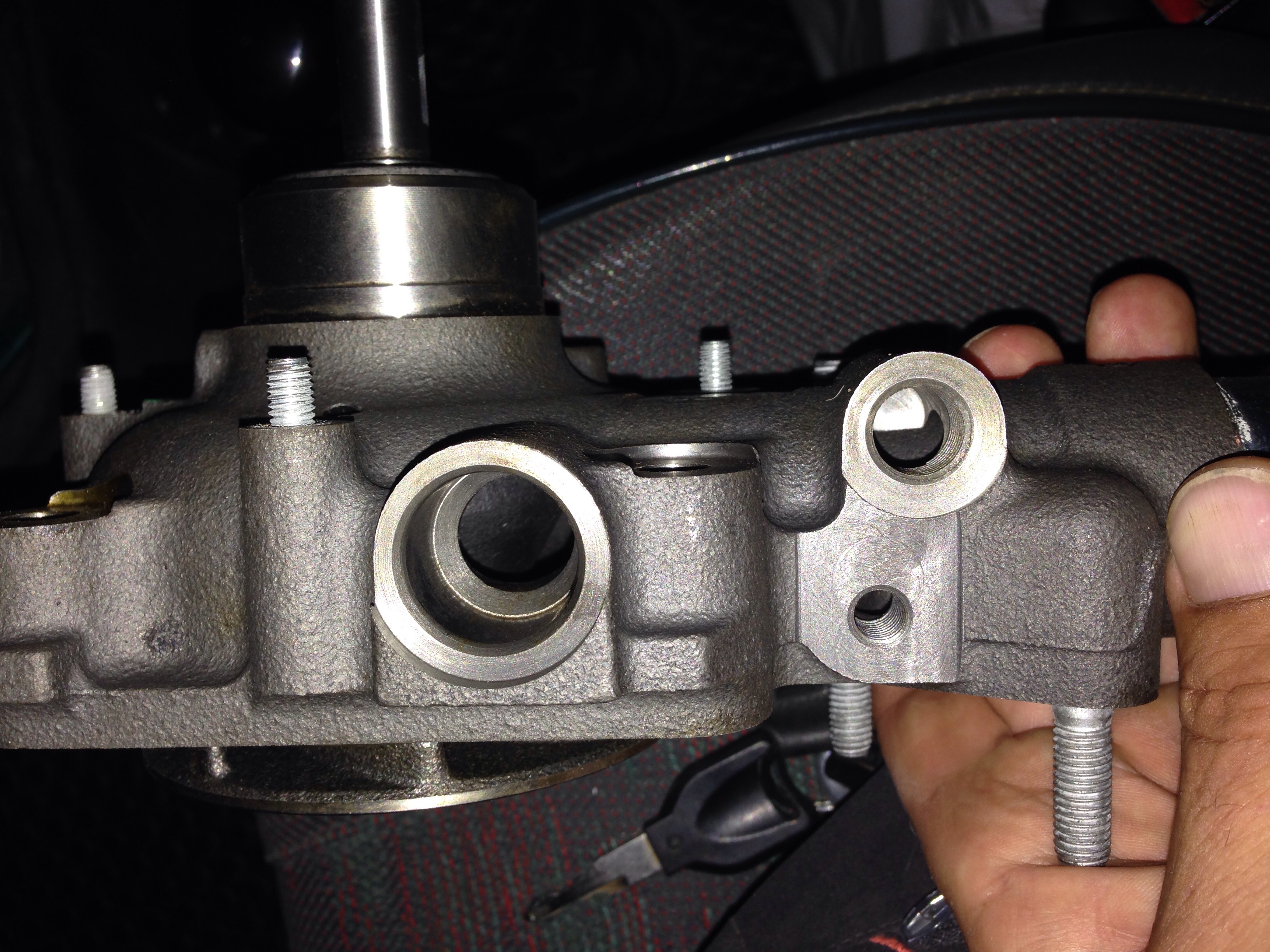

Je post sur ce sujet pour apporter ( ou pas ) une infos sur la pompe à eau que je vais bientôt changer
J'ai donc trouvé la pompe à eau mais qu'avec 1 emplacement de capteur/sonde ( norme euro3 )
, alors que suis en euro 1 et avec ce fameux flamstart, et donc 2 capteur/sonde sur la pompe , j'ai fait faire l'usinage pour mettre la deuxième et mon infos est que l'orifice est de 8x1.25
Si ça peux aider pour ceux qui un jour feront le changement de pompe … ça évite de démonter les capteurs et de les remonter pour juste avoir la mesure

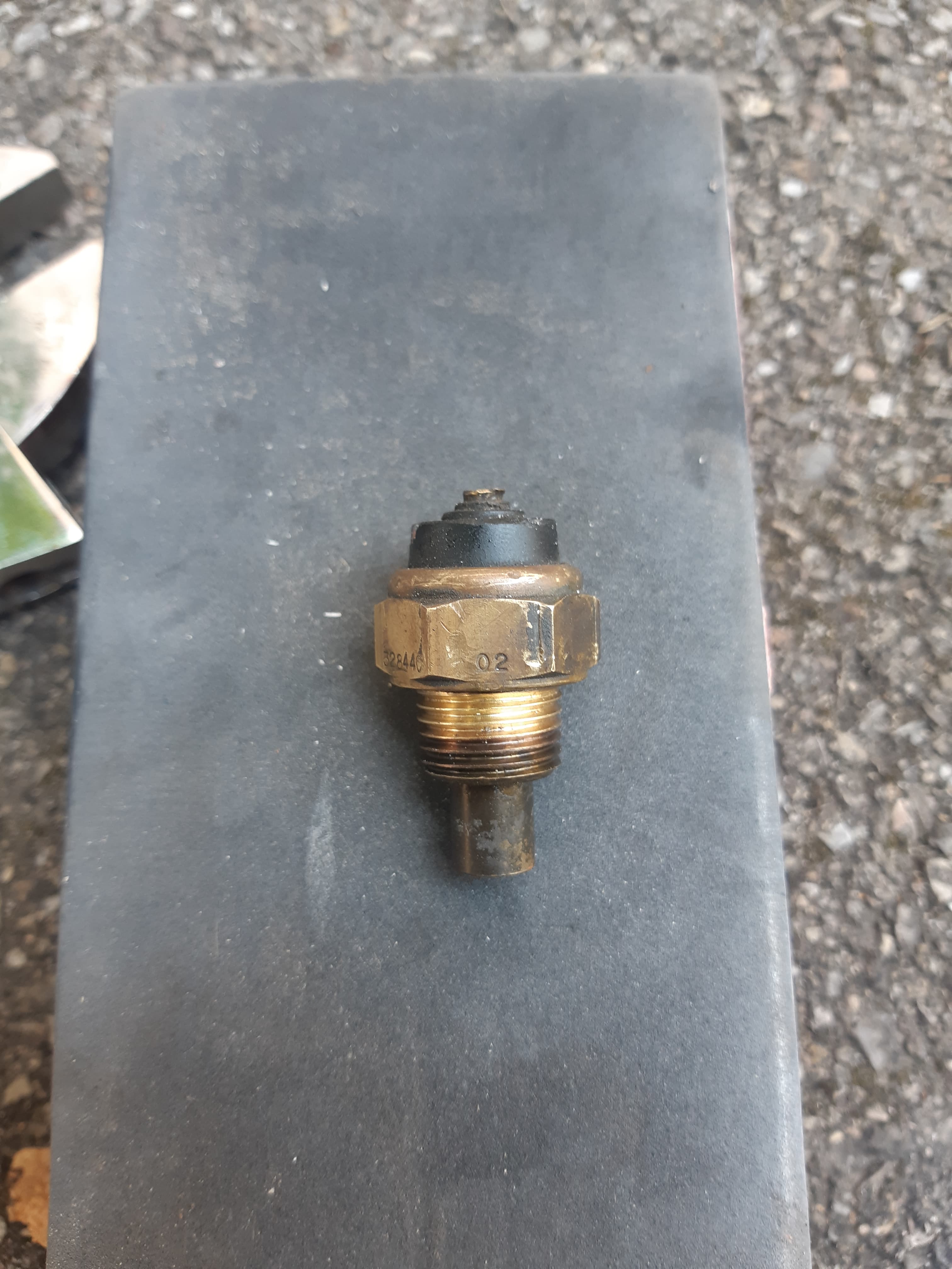

J'ai ma sonde sur la pompe à eau qui a cassé (au niveau de la connection).
Je pense que la sonde n'était pas d'origine car, elle avait un raccord fileté. Depuis je n'ai plus de température moteur au tableau de bord.
Sur le schéma du catalogue RVI, je n'ai pas les deux trous mais je n'en ai qu'un seul. Or, mon B110 est récent (1999), en 8140.23... Pompe à eau changées ?
Mais du coup ma sonde ressemble fortement à la sonde numéroté "5" sur le schéma. Mais lorsque je tape la référence, je tombe sur des sondes qui ressemble à la n°4 ... Je suis perdu et n'arrive pas à trouver la bonne reference :'(
Précision : J'ai un Flamstart !
Merci aux spécialistes pour aide !

J'ai la ref de la sonde que je viens de démonter : JAEGER 328440 02 J7
Mais pas plus...
En attendant j'ai plus de température moteur et j'aime pas bien ça. Possible que le ventilo ne declanche pas non plus sans cette sonde.

Et tu ne peux pas souder un fil ? c'est cassé comment ? une photo ?Martoufe a écrit : 31 janv. 2022 17:44 J'ai ma sonde sur la pompe à eau qui a cassé (au niveau de la connection).

C'est cassé net en effet je peux souder un fil.
Je pense que je vais acheté la sonde pour l'avoir en secours dans tout les cas ... :/

Ha oui, ça dépasse bien en fait après le filetage. il y en a plein des sondes comme ça !
Et a réparer c'est facile
