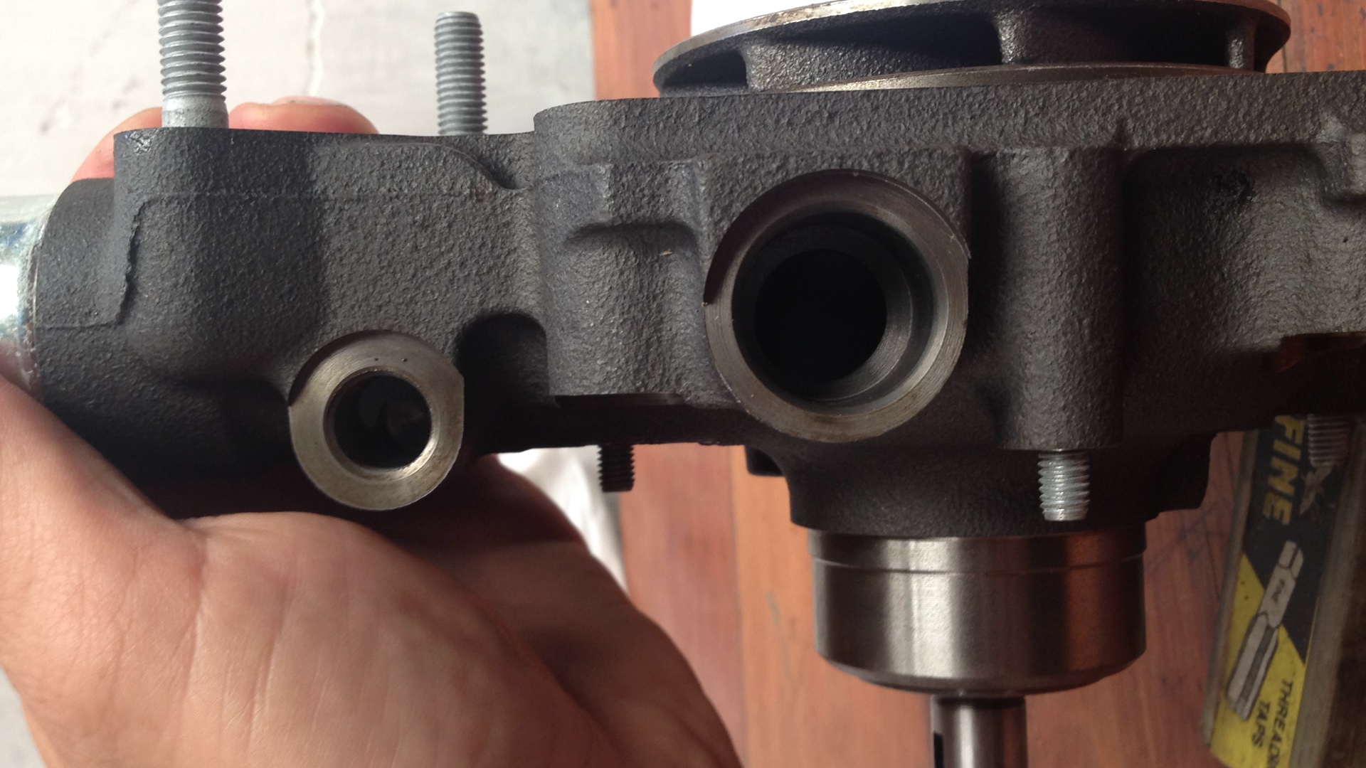

Je post sur ce sujet pour apporter ( ou pas ) une infos sur la pompe à eau que je vais bientôt changer
J'ai donc trouvé la pompe à eau mais qu'avec 1 emplacement de capteur/sonde ( norme euro3 )
, alors que suis en euro 1 et avec ce fameux flamstart, et donc 2 capteur/sonde sur la pompe , j'ai fait faire l'usinage pour mettre la deuxième et mon infos est que l'orifice est de 8x1.25
Si ça peux aider pour ceux qui un jour feront le changement de pompe … ça évite de démonter les capteurs et de les remonter pour juste avoir la mesure
Voilou, histoire de partager si c'a pas déjà été fait
Le prix de pompe plus les joints à Santiago du Chili : 90€
Usinage : 28€
