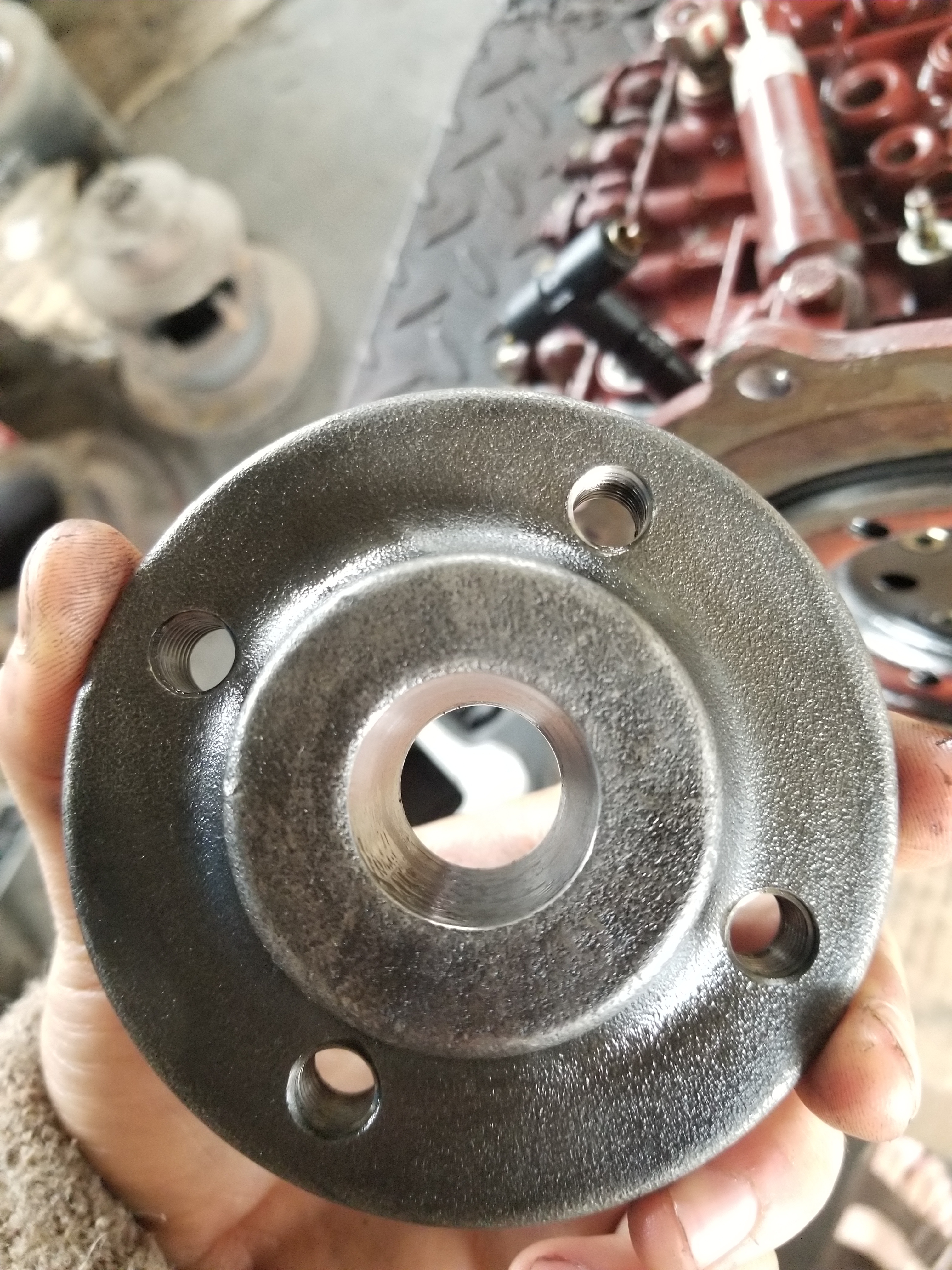

Salut a tous ,
Alors il s'agissait bien d'un décalage le l'avance qui s'est fait au niveau du moyeu qui fait la liaison entre le pignon est l'arbre de la pompe.
En démontant j'ai vu qu'il n'y avait pas de clavette ( il y a l'encoche coté arbre de la pompe mais pas du côté moyeu ).
Et en regardant bien on pouvait observer une petite rayure sur le moyeu qui prouvé le décalage, jai donc d'abord tout remonté en replaçant bien le moyeu à l'œil (la marque de l'encoche clavette étant encore visible).
Petit essai du calage a la goutte et on tomber bien sur la graduation avant le PMH! Un coup de démarreur et il est parti !
Puis, jai retombé la pompe et fait faire l'encoche au bon endroit dans le moyeu pour pouvoir mettre une clavette.
On a changé les 6 injecteur par la même occasion, le numéro 2 était en effet totalement bouché.
Voilà merci pour votre aide.
Le moyeu après usinage

roul ta bosse a écrit : 12 mai 2022 16:26 Alors il s'agissait bien d'un décalage de l'avance qui s'est fait au niveau du moyeu qui fait la liaison entre le pignon et l'arbre de la pompe.
Alors là, même si on n'est pas trop mauvais, il aurait fallu une boule de cristal Mouhaha
Content que tu t'en sois sorti. Je privilégierais tout de même le remplacement de cette pièce car il me semble que la rainure est un peu de travers et il en faut peu pour casser une clavette.
