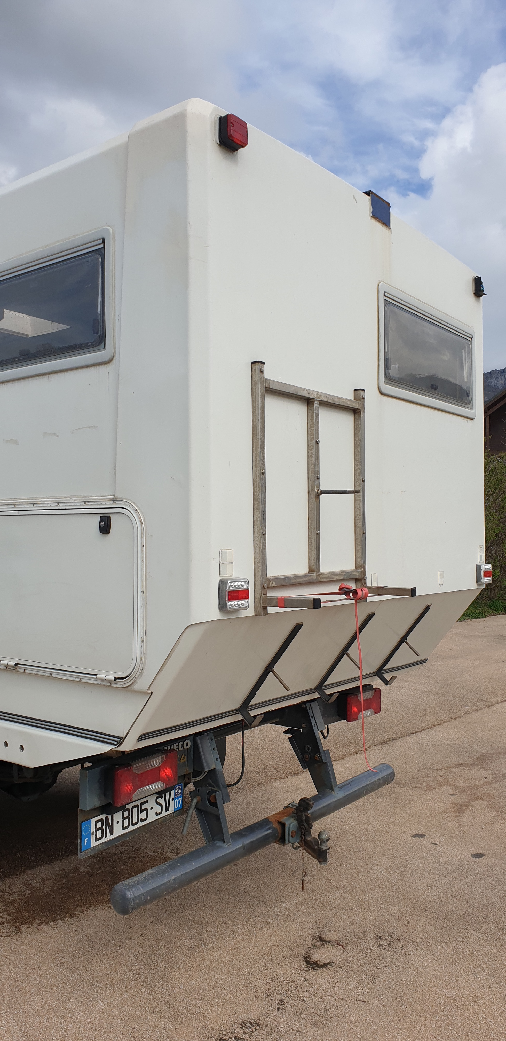

j ai achete ce 4x4 il y a un an et depuis je vis dedans
j ai fais pleins de modifs
energie :
2 panneaux solaire de 400 w
2 ensemble de 4 batteries lifepo4 304ah
2 BMS 120 A
1 Skylla IP65 12/70 (1+1) - Chargeur batterie - Victron Energy
1 Régulateur de charge solaire SmartSolar MPPT 150/70-Tr (12/24/48V) - Victron Energy
1 onduleur de 600 w
traitement de l eau
je test des filtres pour l eau grise ( c est pas parfait donc je cherche toujours ,si vous avez des idees je suis preneur )
1 20 micron
1 10 micron charbon
1 1 micron
1 0.5 micron charbon
mon but partir dans les pays du nord dans un an
pour cela je dois resoudre les problèmes de froid ( demarrage moteur,ponts thermiques,reservoire d eau grise qui est exterieur )
