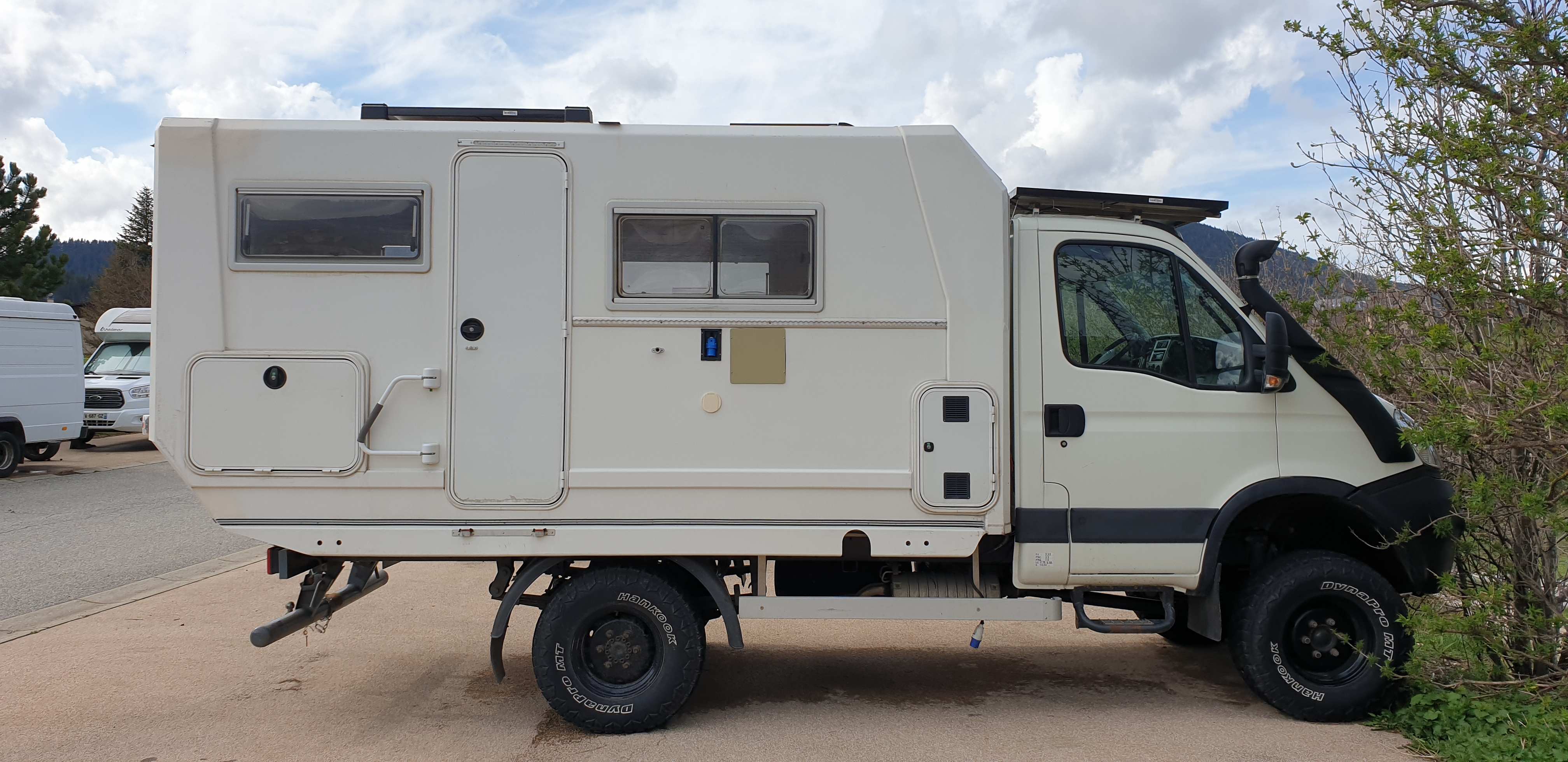

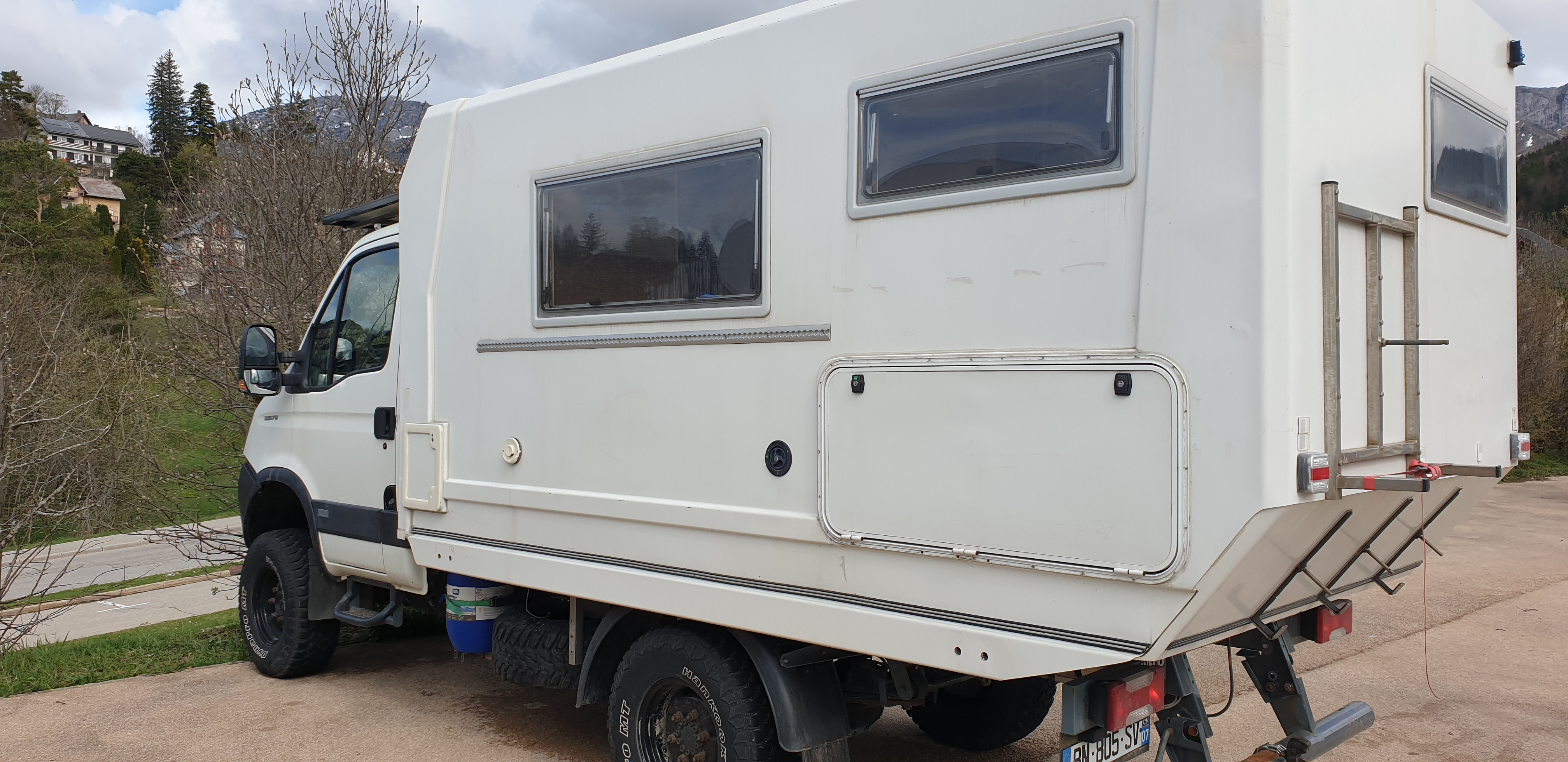

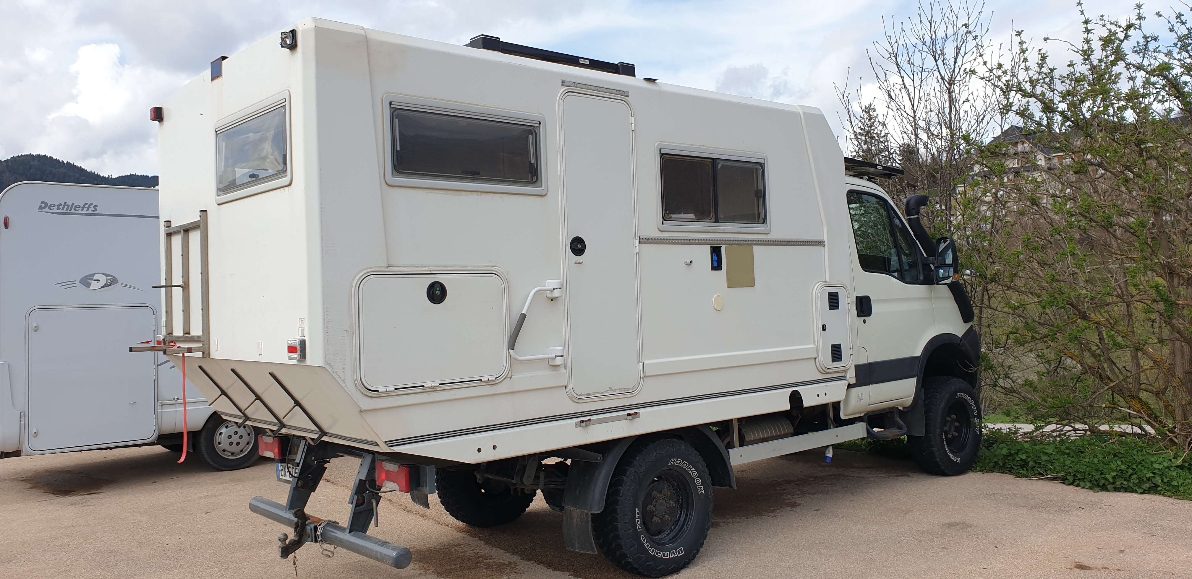

je vis sur le vercors depuis 20 ans,je travail sur grenoble.
j ai achete ce 4x4 il y a un an et depuis je vis dedans
j ai fais pleins de modifs
energie :
2 panneaux solaire de 400 w
2 ensemble de 4 batteries lifepo4 304ah
2 BMS 120 A
1 Skylla IP65 12/70 (1+1) - Chargeur batterie - Victron Energy
1 Régulateur de charge solaire SmartSolar MPPT 150/70-Tr (12/24/48V) - Victron Energy
1 onduleur de 600 w
traitement de l eau
je test des filtres pour l eau grise ( c est pas parfait donc je cherche toujours ,si vous avez des idees je suis preneur )
1 20 micron
1 10 micron charbon
1 1 micron
1 0.5 micron charbon
mon but partir dans les pays du nord dans un an
pour cela je dois resoudre les problèmes de froid ( demarrage moteur,ponts thermiques,reservoire d eau grise qui est exterieur )
IVECO 35S17W

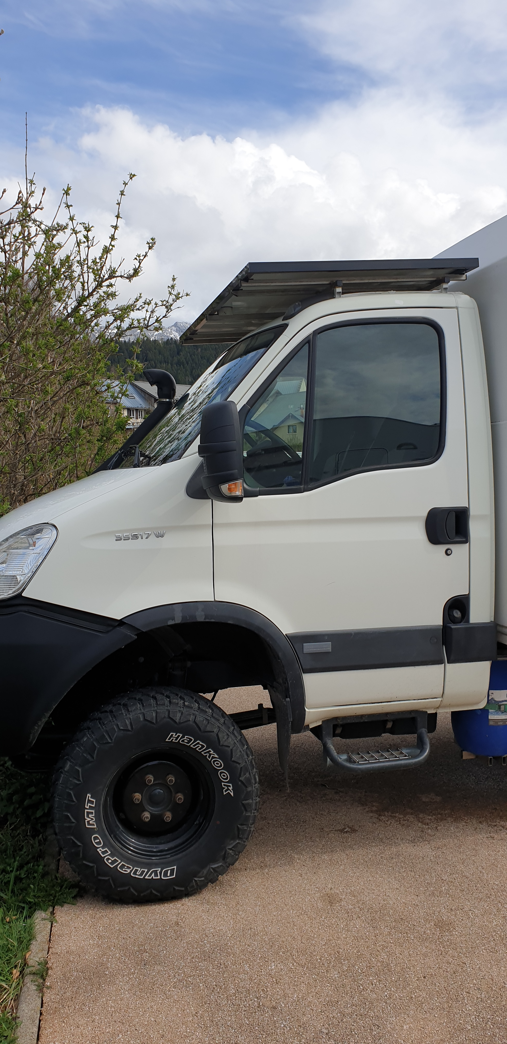

Pour le démarrage à froid, peut-être une chaudière type Webasto pour préchauffer le moteur. C’est ce que j’ai fait sur mon sprinter pour éviter de rouler chargé moteur froid.

pour le rechauffage moteur le problème est comment faire arriver la chaleur dans le moteur et par ou .

En fait le webasto thermotop est une chaudière donc le principe est de la brancher en série sur le circuit de refroidissement. Pour ma part j’ai installé un relais télécommandé comme ça je peux le démarrer à distance par exemple depuis la fenêtre de ma cuisine pendant que je prend le petit déjeuner.
C’est tout petit ces chaudières, j’ai trouvé une place sous le capot et en avant.
