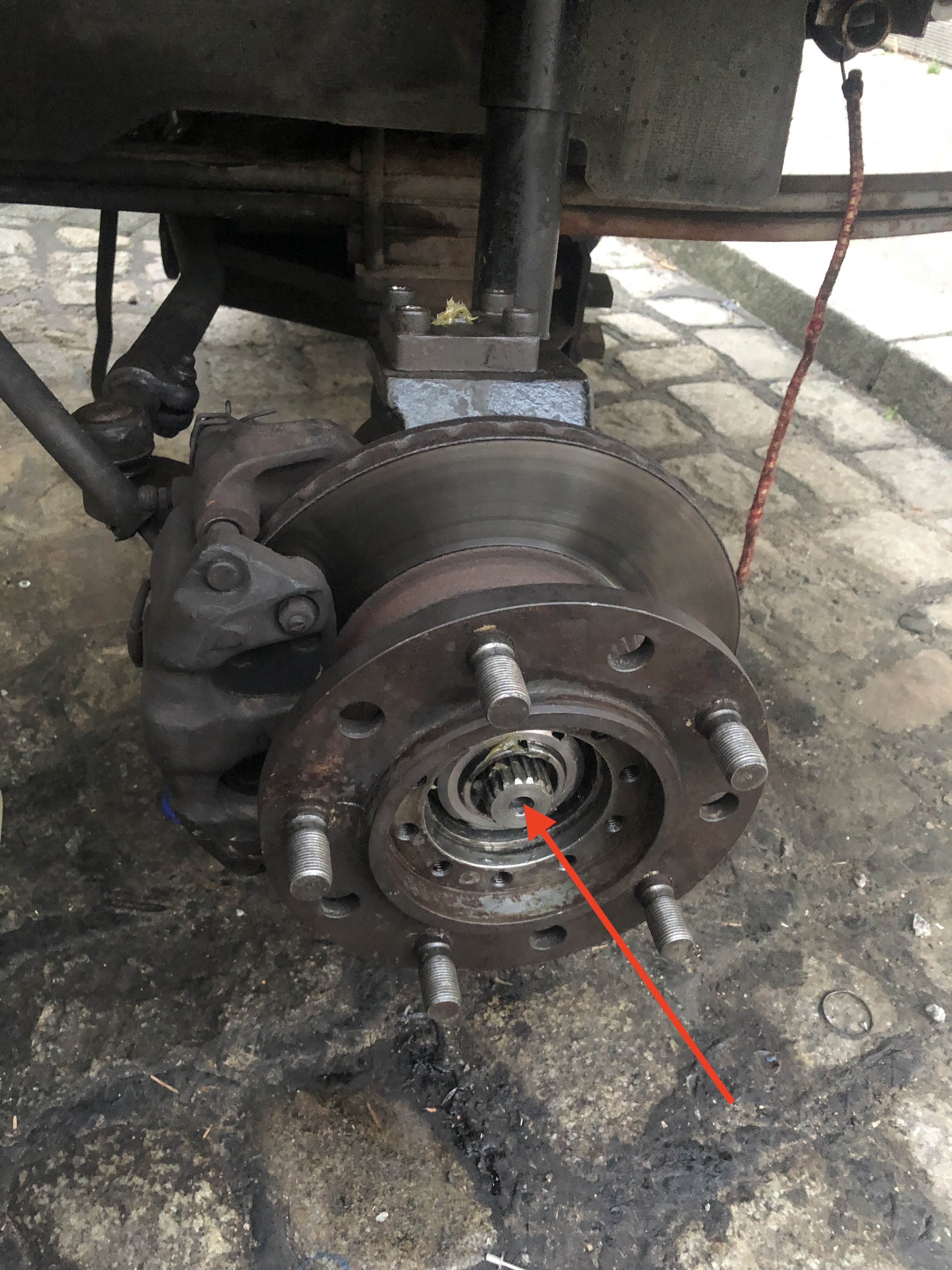

Mes chers,
Je viens de réviser les joints et j'ai remarqué en les remontant que l'arbre n'était pas centré dans le guide. L'arbre est un peu poussé vers le haut. Malheureusement, c'est difficile à voir. Quelle peut en être la cause ?
Cela m'empêche d'installer les moyeux libres.
Salutations, Hannes
Messages : 5061
Re: Joint spi pont avant renault ponticelli
je t'ai répondu dans l'autre discussion....
s'est du au fait que le demis arbre est mal aligné dans le pivot car est mal guider par des roulements...
pour entrer la main meneuse facilement, tu peu légèrement faire appui sur la tête de cardan entre elle et le bas du pivot afin de la relever un peut...
tu peut aussi faire tourner la roue doucement (avec le pont avant bloqué) et pousser sur la main neneuse pour la faire entrer... des fois ça marche....
