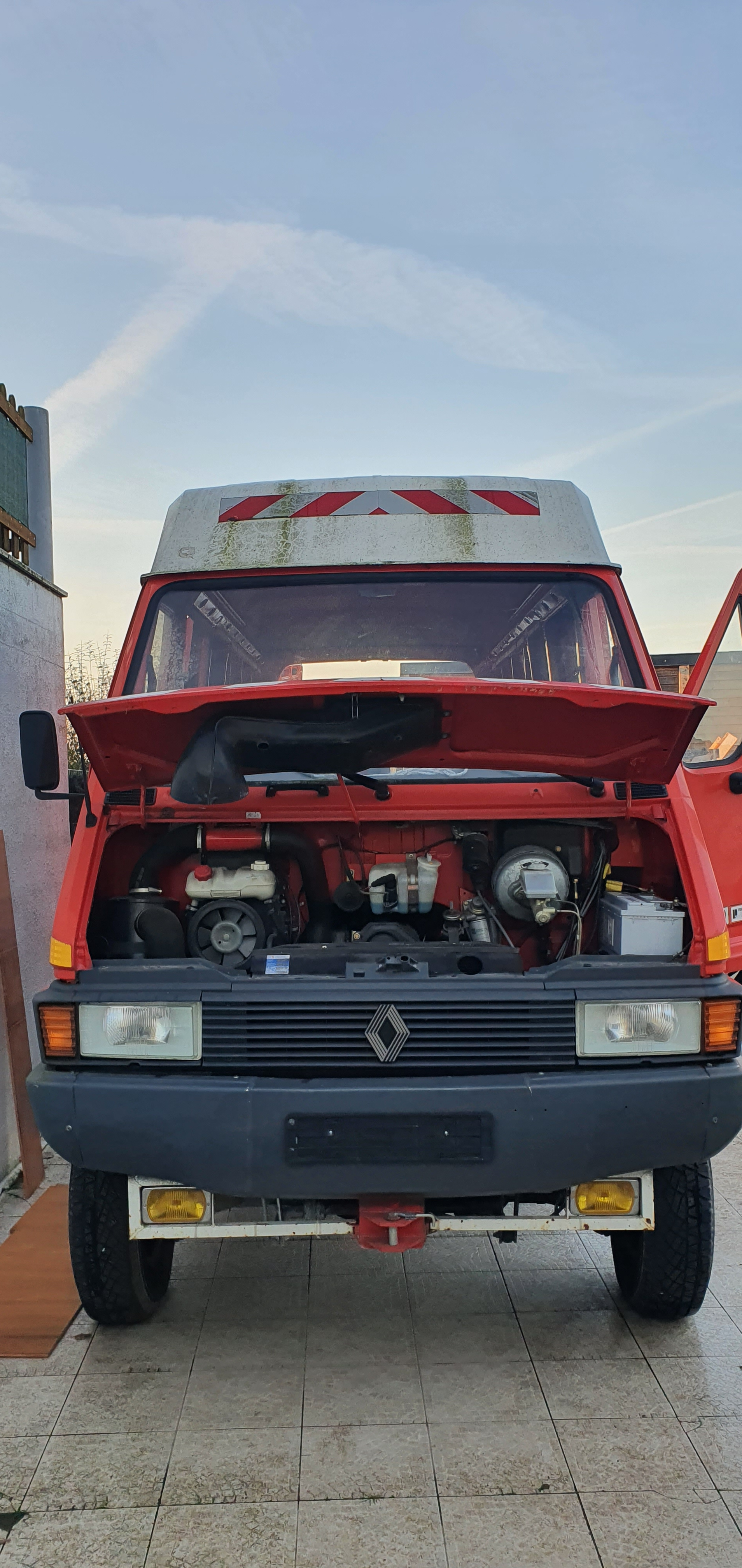

Je pense à vendre mon B90 4x4 Ponticelli qui est dans un super état ! Malheureusement il a se problème de direction (le shimmy, rien d'insurmontable mais il faut avoir le temps) et je ne pense pas avoir les épaules pour continuer ce projet faute de temps...

Fair faire déjà un bon équilibrage........

Bonjour Maxime, bonjour à toutes les personnes intéressées,
sur cette photo, un problème est pour moi clairement identifiable.
Les pneus sont usés de travers et n'ont pratiquement plus de profil à l'intérieur.
C'est un cas évident de pincement négatif et ce n'est certainement pas ce qui était prévu.
Cela pourrait déjà être la solution de l'énigme.
Je suppose qu'il n'y a pas de véritables défauts.
Avec 36.000 km, c'est évident, non ?

Oui c'est possible, je vais essayer de changer les pneus aussi !

changer les pneus c'est une chose, mais ça ne règlera pas le problème. Vaut mieux laisser les anciens pneus, être claire sur le fait que le camion a un problème et qu'il ne passera pas le contrôle technique sans réparation. Pour le prix, seul le vendeur est juge. Si l'annonce reste reste ici, il ne faut pas avoir de gène a parler du problème: un vice caché par le vendeur peut lui couter chère.

Bonjour Maxime,
si c'est possible, je changerais les roues de l'avant vers l'arrière. Bien entendu, uniquement si celles-ci sont usées normalement et non de travers.
Ensuite, je ferais régler la parallélisme.
Ainsi, il y a une chance, sans grand investissement, d'éliminer ce problème.
Une fois que cela aura été réussi, tu pourras reconsidérer l'ensemble.
