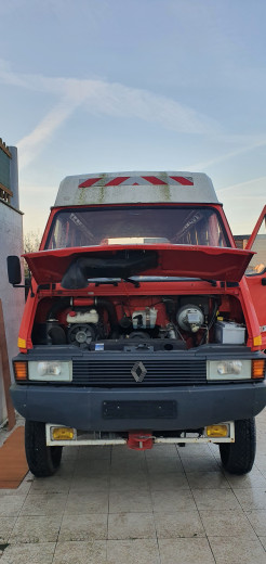

Bonjour Maxime, bonjour à toutes les personnes intéressées,
sur cette photo, un problème est pour moi clairement identifiable.
Les pneus sont usés de travers et n'ont pratiquement plus de profil à l'intérieur.
C'est un cas évident de pincement négatif et ce n'est certainement pas ce qui était prévu.
Cela pourrait déjà être la solution de l'énigme.
Je suppose qu'il n'y a pas de véritables défauts.
Avec 36.000 km, c'est évident, non ?

Bonjour Maxime,
si c'est possible, je changerais les roues de l'avant vers l'arrière. Bien entendu, uniquement si celles-ci sont usées normalement et non de travers.
Ensuite, je ferais régler la parallélisme.
Ainsi, il y a une chance, sans grand investissement, d'éliminer ce problème.
Une fois que cela aura été réussi, tu pourras reconsidérer l'ensemble.
