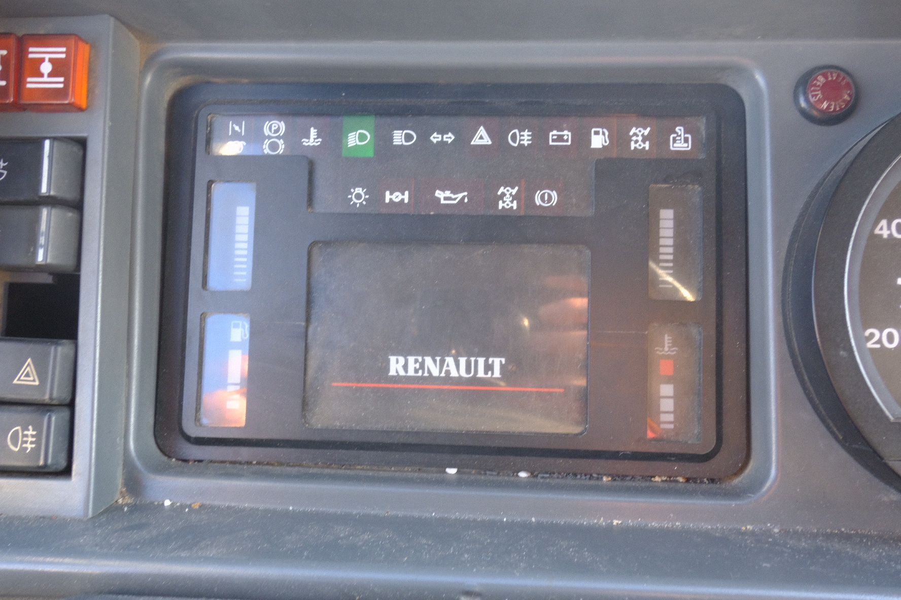

Mes chers amis,
Même si le sujet a probablement déjà été abordé, il m'est difficile d'utiliser la recherche car mon français n'est pas bon.
Ma jauge à essence et la jauge de température de l'eau n'indiquent visiblement pas assez. Est-ce un problème de masse ?

Si plusieurs cadrans ou lampes ne fonctionne ne pas correctement c'est souvent un problème de masse

Perso la jauge a carburant fonctionne de 60l à 40l après elle est a zero

Dans ce cas, c'est certainement la jauge dans le réservoir qui est à changer.E1K a écrit : 29 mars 2022 16:12 Perso la jauge a carburant fonctionne de 60l à 40l après elle est a zero

Et comment cela fonctionne-t-il exactement ?

déjà tu peut la sortir et vérifié sien la bougeant, l'aiguille bouge au tableau de bord, même sur la partie basse de l'enroulement... ensuite nettoie le contact sur l'enroulement au niveau de la jauge avec du nettoyant frein...
n'hésitez pas a plier la tige du flotteur pour avoir une info coherenteau tableau de bord.... s'est ce que j'avais fait sur mon ponti....

Bonjour à tous, Bonjour Hannes
J'ai repensé à tout cela à partir de cette image.
Tous les indicateurs et voyants ont une alimentation et une masse communes. S'il y avait un problème dans cette zone, les voyants devraient également s'allumer plus faiblement. Ce n'est pas l'impression que j'ai.
En outre, les deux indicateurs devraient réagir lorsque des voyants s'allument. Ce n'est pas non plus le cas, à mon avis.
Chez moi, l'erreur est symétrique, c'est-à-dire que les deux instruments présentent à peu près la même erreur.
Je ne pense pas que les deux capteurs produisent par hasard la même erreur. D'autant plus que chez moi, c'est un capteur de réservoir tout neuf et complètement différent qui fonctionne.
Avec le capteur de réservoir d'origine, l'erreur était identique.
Pour moi, il ne reste que les indicateurs comme source d'erreur,
qui, après de nombreuses années de dur labeur, laissent pendre leurs ailes (aiguilles).
Voilà pour ma théorie.

Il va peut-être falloir que je plie la tige. C'était problématique avant que je démonte le réservoir.come 09 a écrit : 31 mars 2022 16:19 salut
Depuis que je l'ai démonté le voyant de réserve fonctionne a l'envers !
Du coup je m'inquiète quand il s'éteint !

Bonjour Beda, bien souvent mais je ne sais pas si c'est le cas sur ce tableau de bord, bien souvent les jauges sont connectés à une tension régulé comme +5Volts afin de s'affranchir des variations de tensions due à la charge de la batteries et de l'état du courant que fournis l'alternateur, pour que ça n'influe pas sur la mesure.
Il y a quelques fois un petit composant électronique qui ressemble à un transistor, mais c'est en fait un régulateur de tension Ref 7805 ou 78XX.
C'est peut-être cela qui ne fonctionne pas si les deux jauges ont le même problème.

Salut Bastien !
c'était aussi mon idée.
Mais ce n'est pas le cas :
