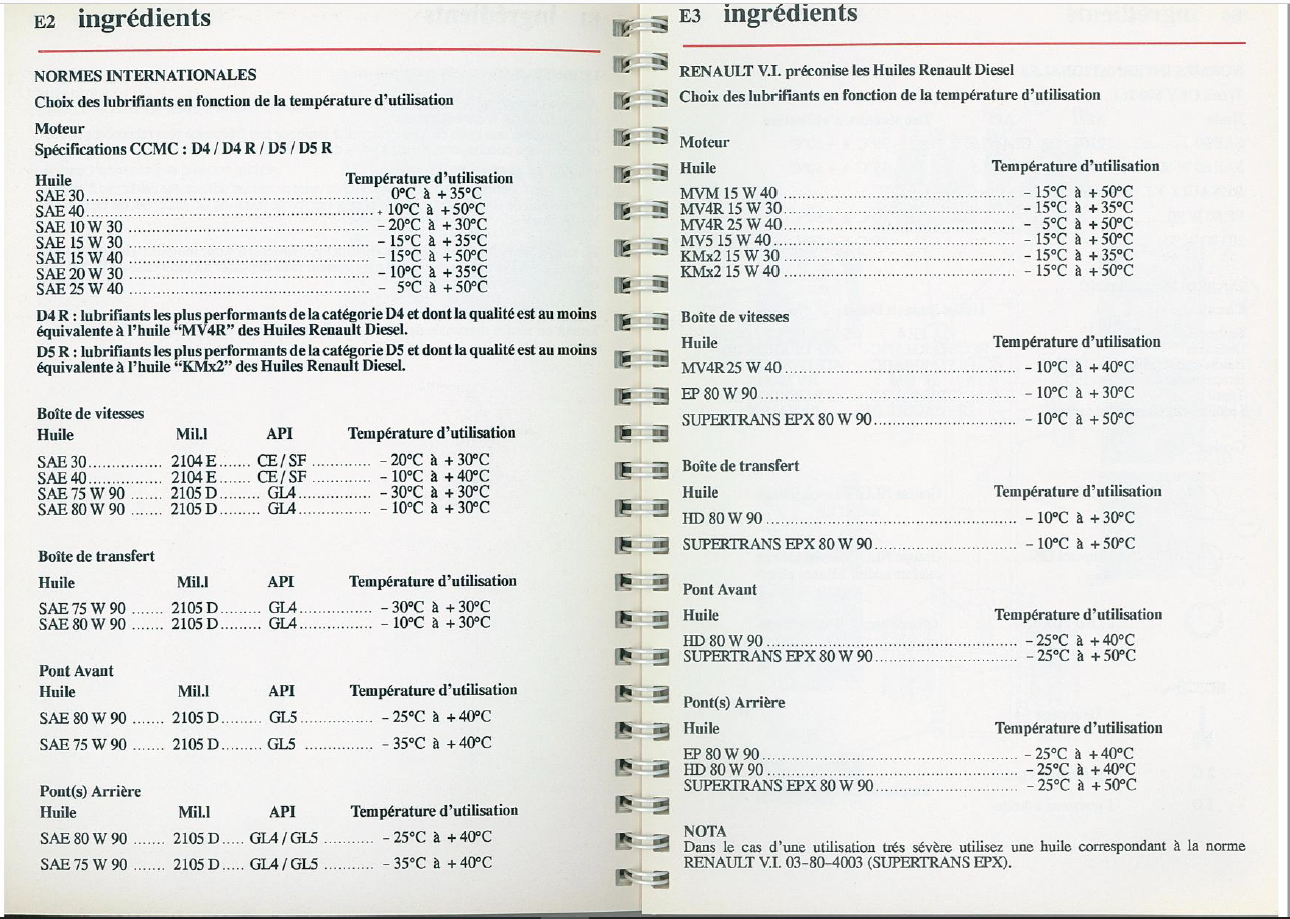

pour les huiles, a part celle agricole qui sont prévue pour des utilisations différentes, pour les huiles il faut regarder les préconisations.
Pour les Vieus Renault c'est en effet de la .... voir le tableau ci-joint :
En fonction de ton utilisation...
Donc il faut trouver les correspondances avec les huile modernes car il existe des standards dans les qualités :
Donc on prendra de la 15W40 voir 15W30 ... déjà il ne resta plus grand monde à les faire...
les bases standards pour les huiles...
https://fluidsandlubricants.com/2021/05 ... tructeurs/
En norme ACEA : 15W40 Qualité E3-E5-E7 -> RLD-2 de chez Renault.
Exemple l'Eni performance E7 mais je pense que le Performance E3 serait aussi bien car compris dans la E7 et de mémoire prévu pour une utlisation un peu plus sévère (Bus, poids lourds qui ne font que de la ville...) si je ne me trompe pas.
