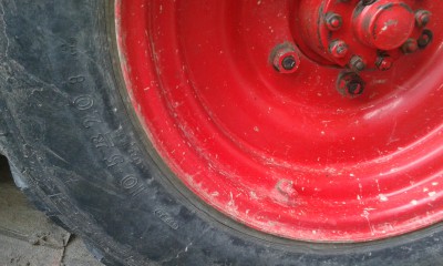

Elles ressemblent a cela (TP3 en 2O') :
Jante 1
Jante 1

Suite, désolé pour la boue et je ne sais pas si ca peux montrer quelque chose....
Jante 2
Jante 2

Il faudrait voir l autre côté mais il semble qu'il n'y ait pas de soudure donc pas possible de le déplacer !

Je sais pas trop avec la peinture, je regarderais mieux sur la roue de secours.... :thanks:
