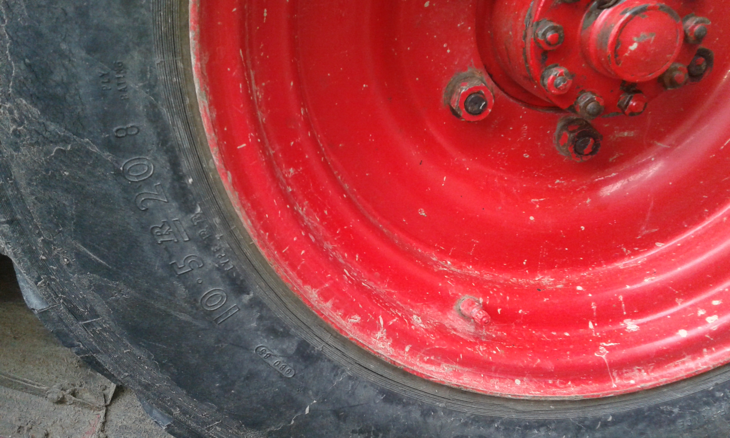

Vous croyez que c'est compliqué de déplacer le voile de mes jantes 20' de TP3 pour apporter 4/5cm de déport ?

Mets une photo de tes jantes et on pourra te dire si c'est possible, ce n'est pas faisable sur toutes les jantes :!:

Elles ressemblent a cela (TP3 en 2O') :
Jante 1
Jante 1

Suite, désolé pour la boue et je ne sais pas si ca peux montrer quelque chose....
Jante 2
Jante 2

Il faudrait voir l autre côté mais il semble qu'il n'y ait pas de soudure donc pas possible de le déplacer !

Je sais pas trop avec la peinture, je regarderais mieux sur la roue de secours.... :thanks:

Salut, en 20' il y a les jantes de certains mogs qui ont les mêmes entr'axes, les jantes de Brutt, et des modèles agricoles, tu trouveras bien un modèle avec la partie centrale que tu peux virer :wink:
