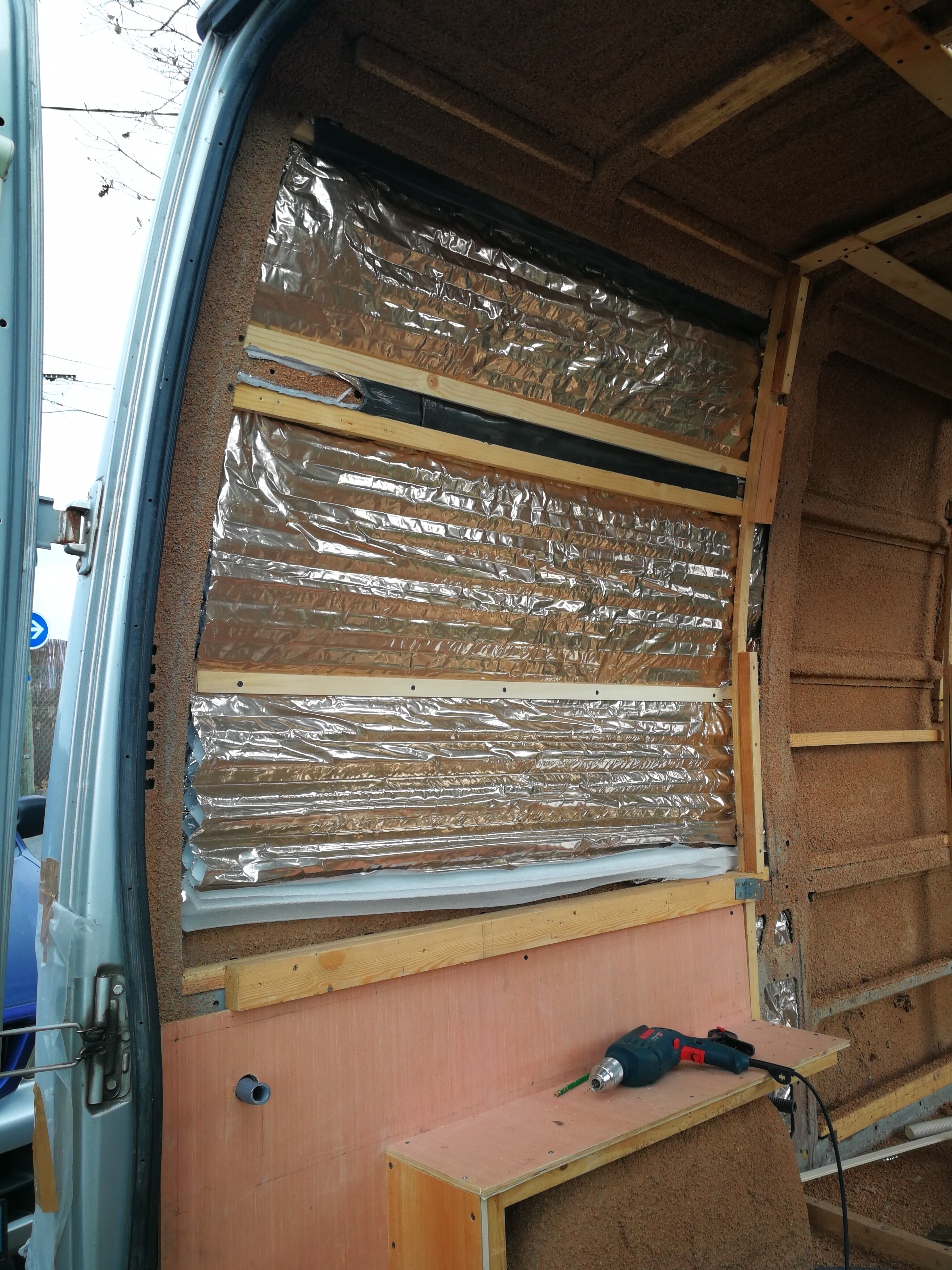

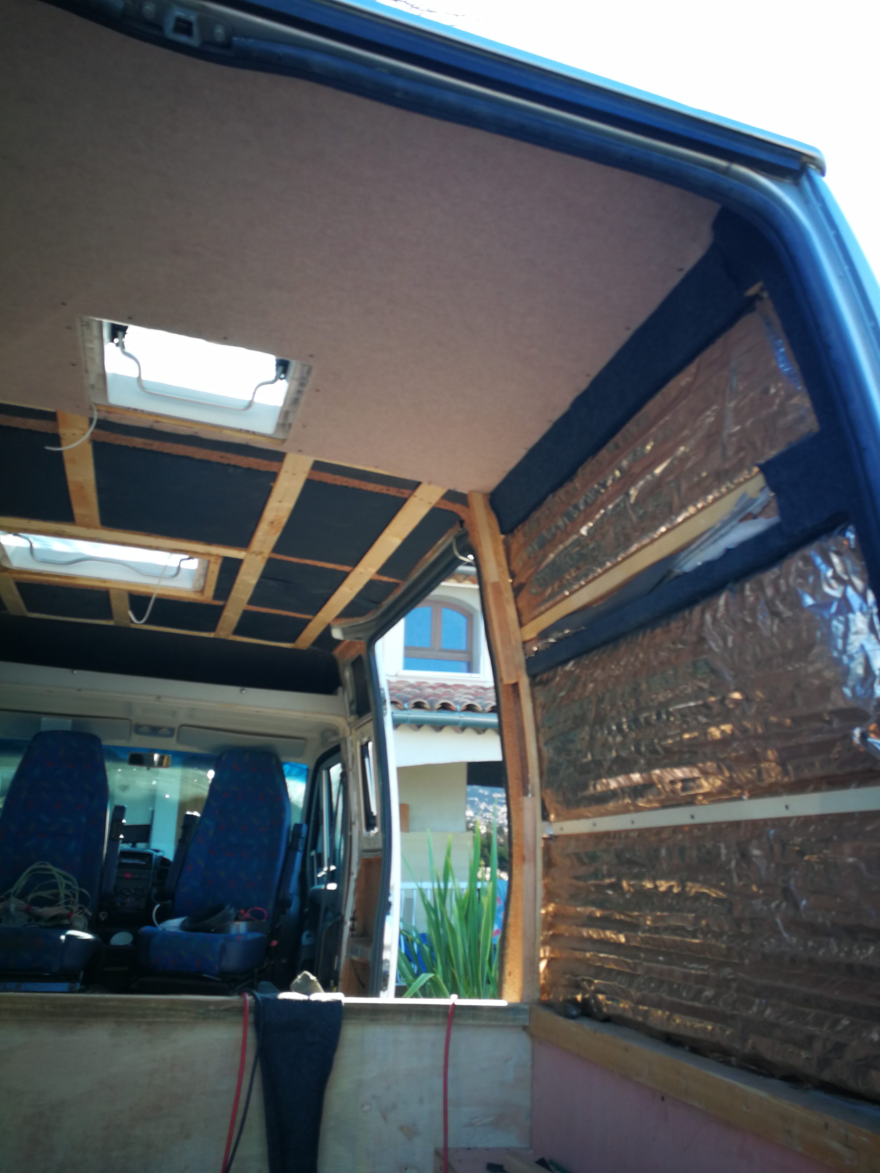

Je vide tout, pour vérifier l'état général. Décapage, nettoyage , traitement rouille et peinture à venir.
Ensuite isolation
Avant : les finitions étaient pas trop mal mais ca cache pas mal de chose en faite Après : presque prés Voilà pour un premier poste sur le sujet.

Voici quelques nouvelles surtout concernant la projection liège. Et bien quand on l'a jamais fait... j'ai bien galéré.
Si vous vous lancez, essayez de vous faire assister cela vous évitera bien des déboires.
Sinon voici mes retours:
L'hiver il fait froid, heureusement il fait beau, mais ça suffit pas le séchage r.............
Premier mélange, on suit des recettes internes : 1 colle vinylique (bidon 5l sur internet) + 1 liant acrylique (colle sader chez saint maclou pour ma part) + 1/2 eau + 4 liège. Honnêtement je met plus d'eau, pour avoir un bon mélange (mais pas trop!) ==> c'est la suite de l'histoire
Mais comment il font, ça marche , ça marche pas, c'est le pistolet , c'est quoi ce binz ?? On rajoute de l'eau mais ça marche pas. Ça éclabousse mais ça projette pas arghhhh.
3 jours toujours pas sec, je recommence, ça marchotte , ça marche plus, Oh ça marche bien... Super ce matin.
Allez cet après midi je remets ça, et je fais une petite vidéo pour montrer, argh ça marche beaucoup moins bien.. Mais c'est quoi le problème. C'est vrai que mon mélange était pas terrible, trop poisseux.
Et là ça fait tilt (Il faut dire que j'avais discuté avec une personne de chez H2R qui a fait son fourgon au liège et qui m'a parlé de grumeaux). Et oui le secret c'est le mélange, il faut vraiment bien mélanger, prendre le temps qu'il faut. Il faut presque voir des petites bulles d'air. La couleur doit être bien claire, cela doit être onctueux, si c'est un peux pâteux cela passe quand même, mais il faut que le mélange soit bien homogène, la couleur du liège ne doit plus être présente.
Et inutile de rajouter de l'eau, en se disant ça va passer, ça ne fait que lessiver la pâte. Si ça ne passe pas, c'est qu'il y a des grumeaux, retour au poste mélange, on ajoute un peu d'eau si besoin, mais on mélange le temps qu'il faut.
Et là c'est miraculeux, ça dépote. Si j'avais su faire, j'économisais une semaine, et quelques crises de nerf (bataille avec le pistolet, s'échiner sur la gâchette pour pousser la pâte, monter la pression, nettoyage, démontage, ajout d'eau... bref...).

Ajout d'un isolant multi-couches en paroi : Actis.

J'utilise ce que j'ai récupéré du fourgon (le fourgon était mal isolé, un peu d'armaflex en faible épaisseur) sur le plafond, moins épais que sur les parois. J'ai acheté de la mousse isolante aussi en 2 centimètres, par erreur, mais finalement c'est parfais au plafond.
Et le plafond avec une feutrine toute neuve
