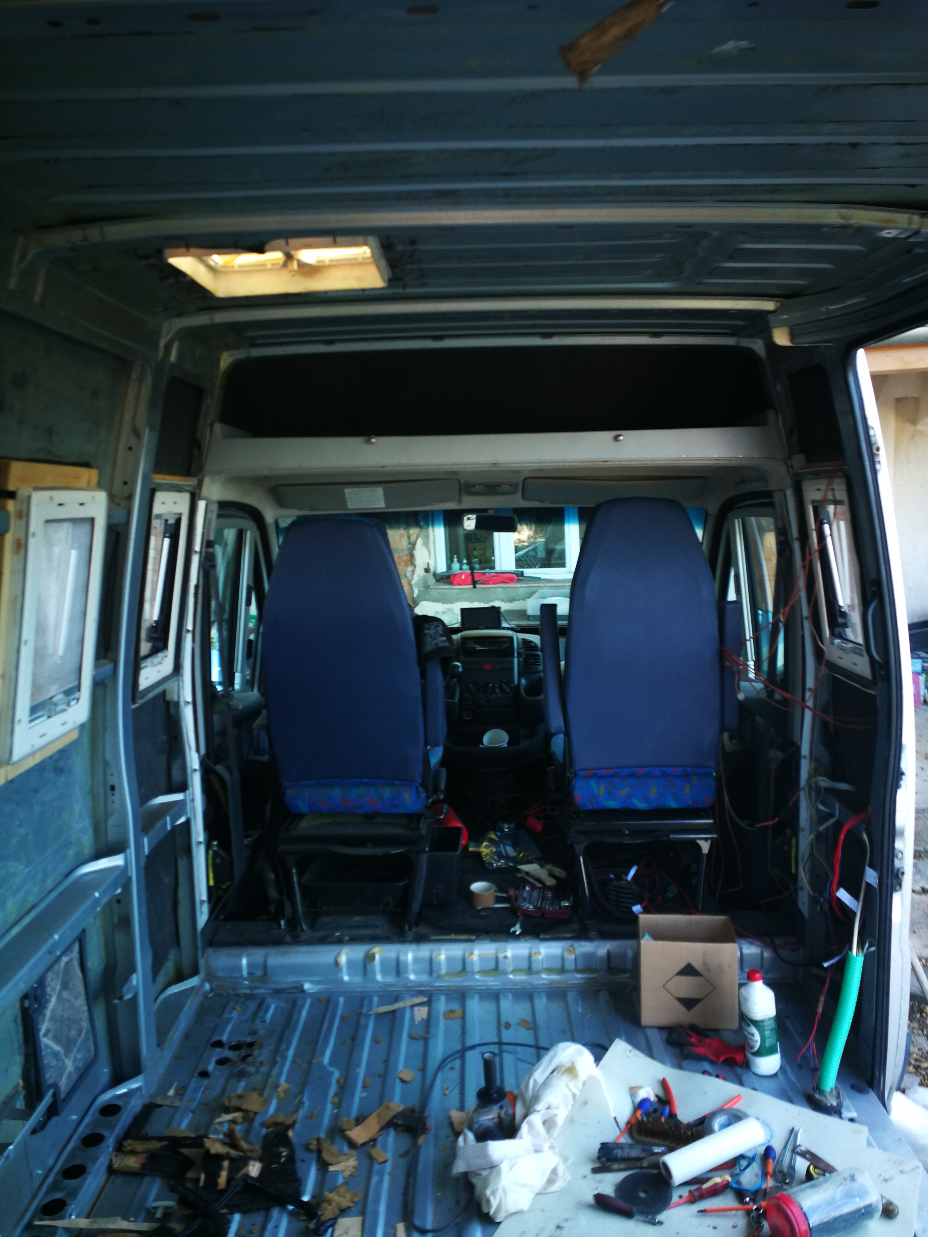

Bien je me lance ici
Le titre est peut être pas originale , mais disons que c'est un nom temporaire, faut bien le nommé.
Après quelques doutes sur son état, le fait que pour les papiers c'est pas encore gagné (vient d'allemagne), isolation euh bof, envie aussi de quelques aménagement ==> démonte et petit à petit on se dit vaut mieux tout démonter.
Démontage en ordre, tout noter , faire des photos, et le soir faire le cahier électronique sur google drive pour pas oublier.
Alors on commence par l'électricité,
puis on fait tomber les panneaux décoratif,
démontage du chauffage truma, le boiler (pas réussi à le faire fonctionner), eh oui tout cela c'est un combo sur un boitier électronique de gestion calibra evs 17/12.

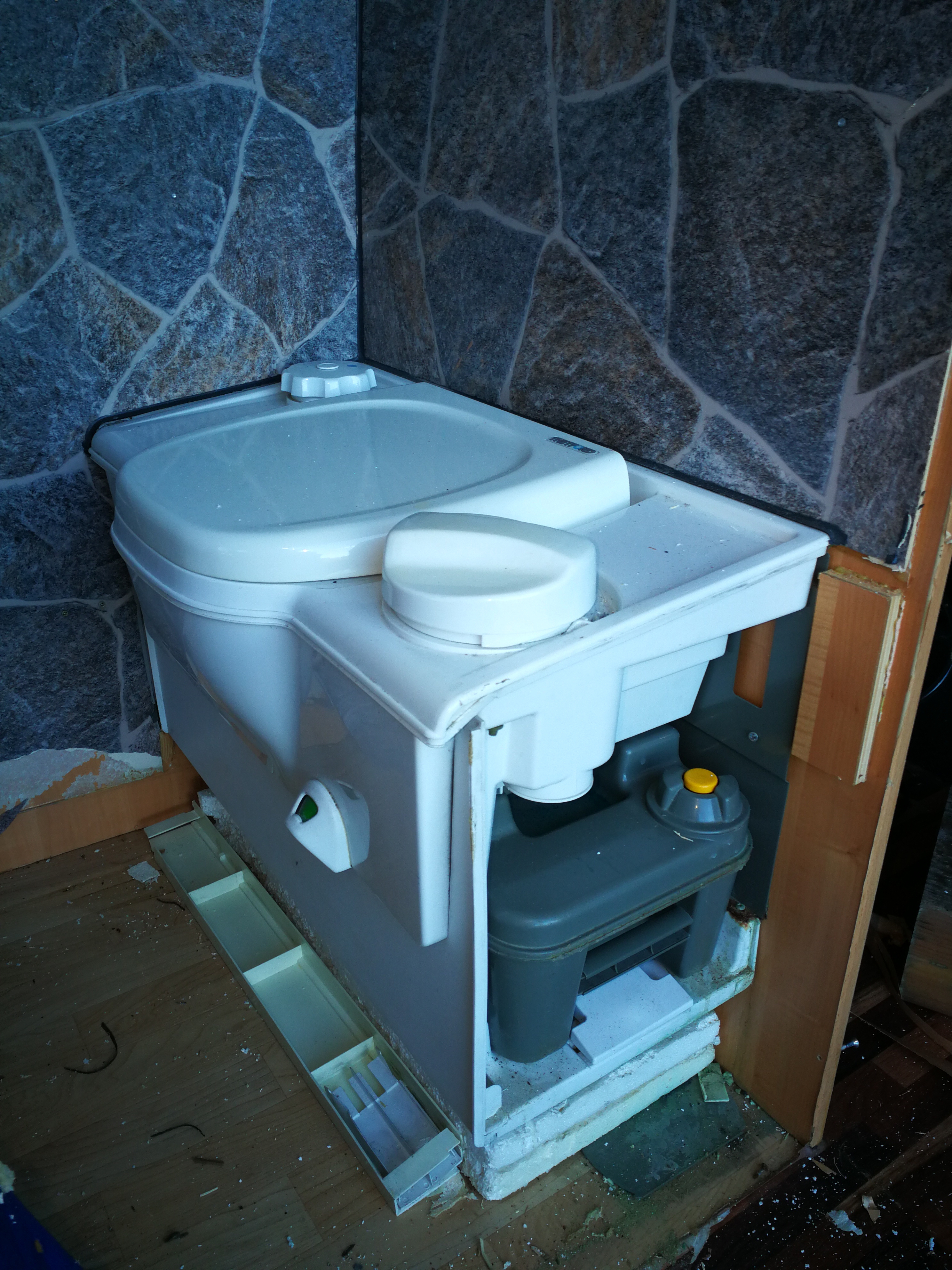

Les cloisons, le frigo, le toilette tout y passe

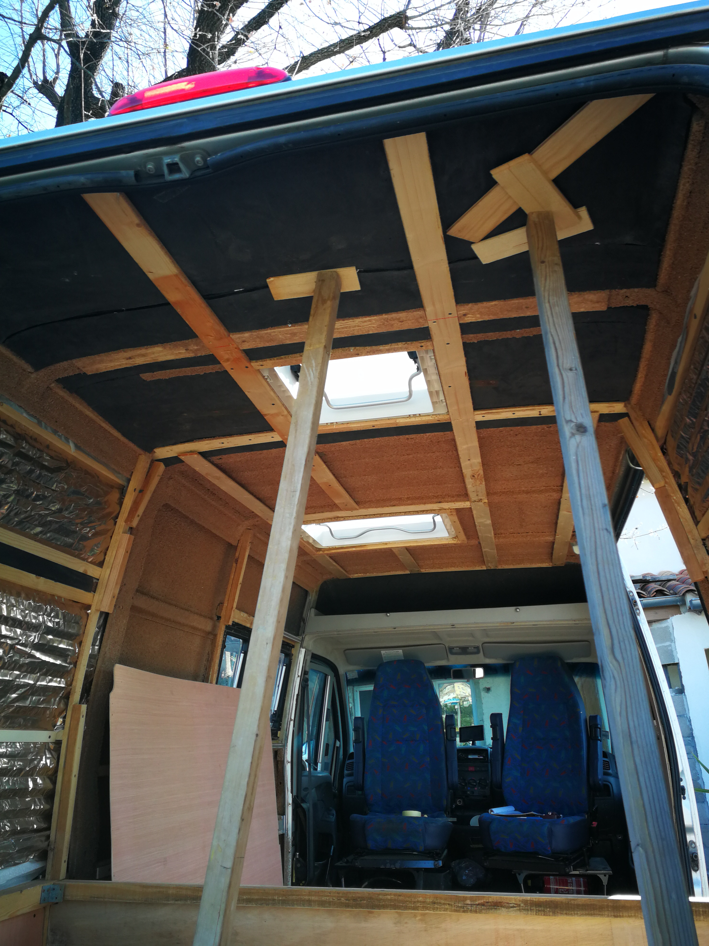

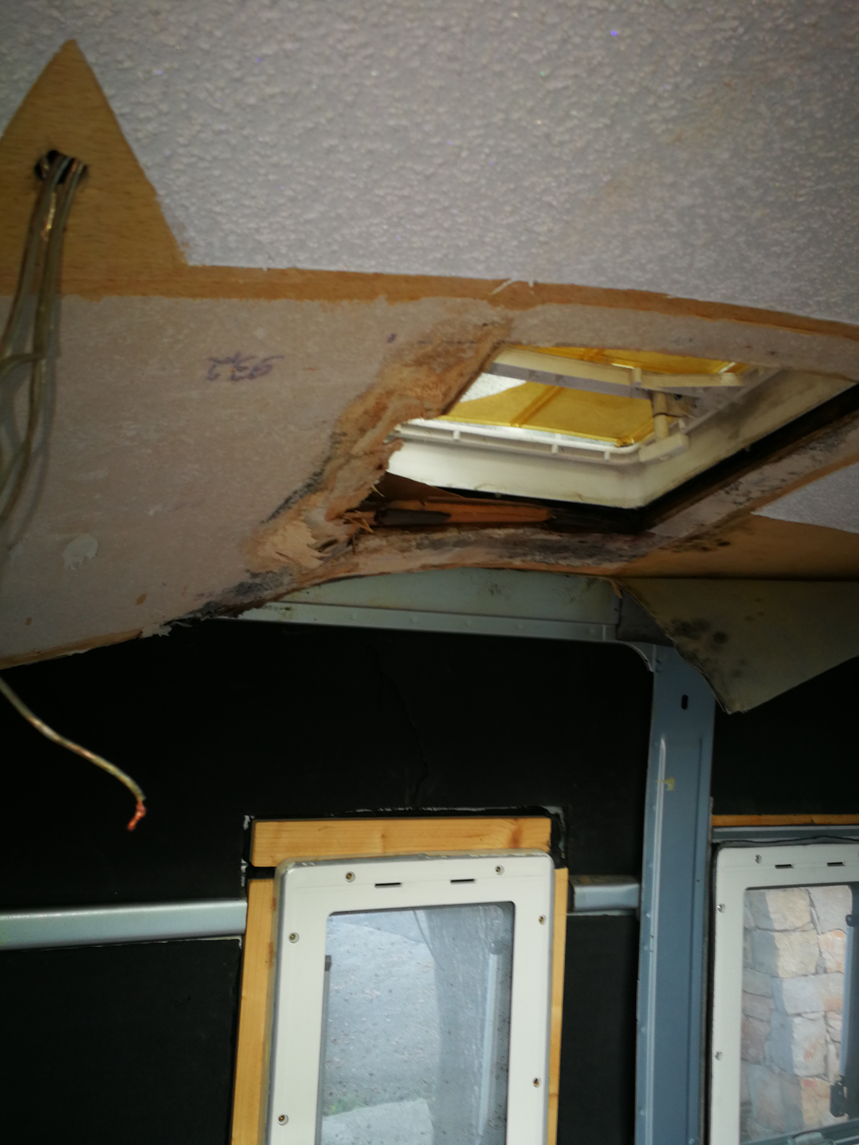

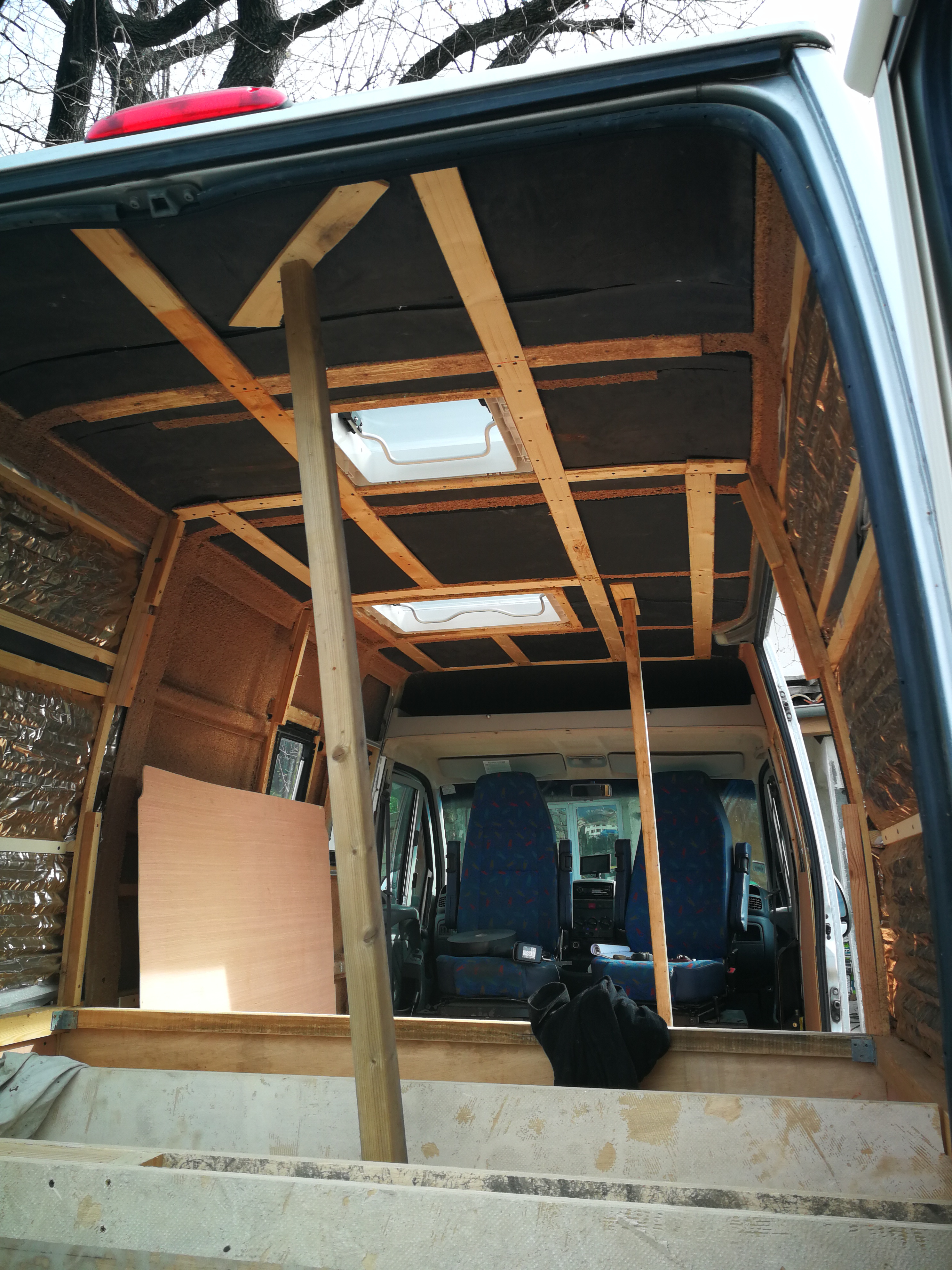

Le ciel de toit, les lanterneaux qu'ils faudra changer
Le sol

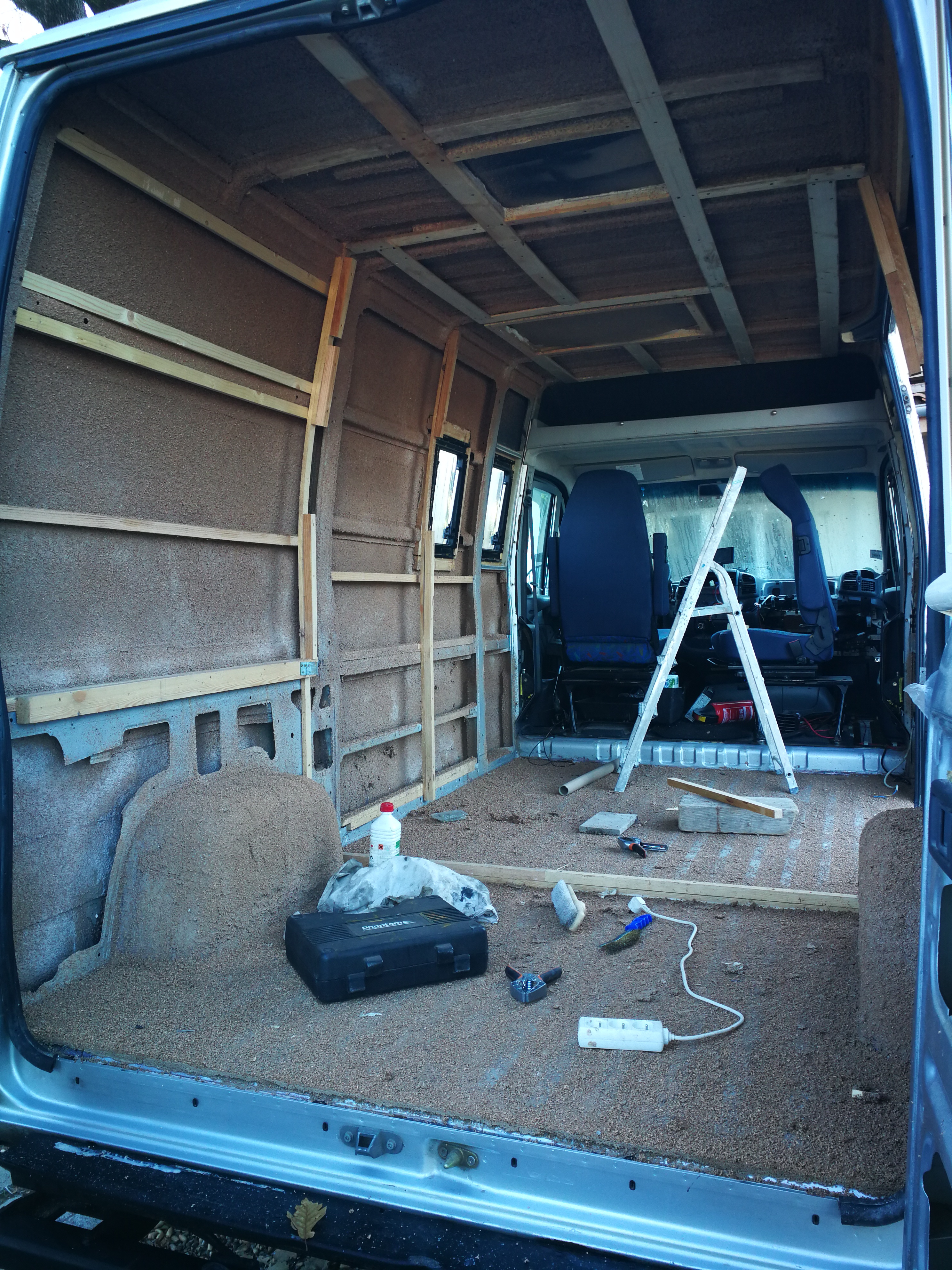

Je vide tout, pour vérifier l'état général. Décapage, nettoyage , traitement rouille et peinture à venir.
Ensuite isolation
Avant : les finitions étaient pas trop mal mais ca cache pas mal de chose en faite Après : presque prés Voilà pour un premier poste sur le sujet.
Ensuite isolation

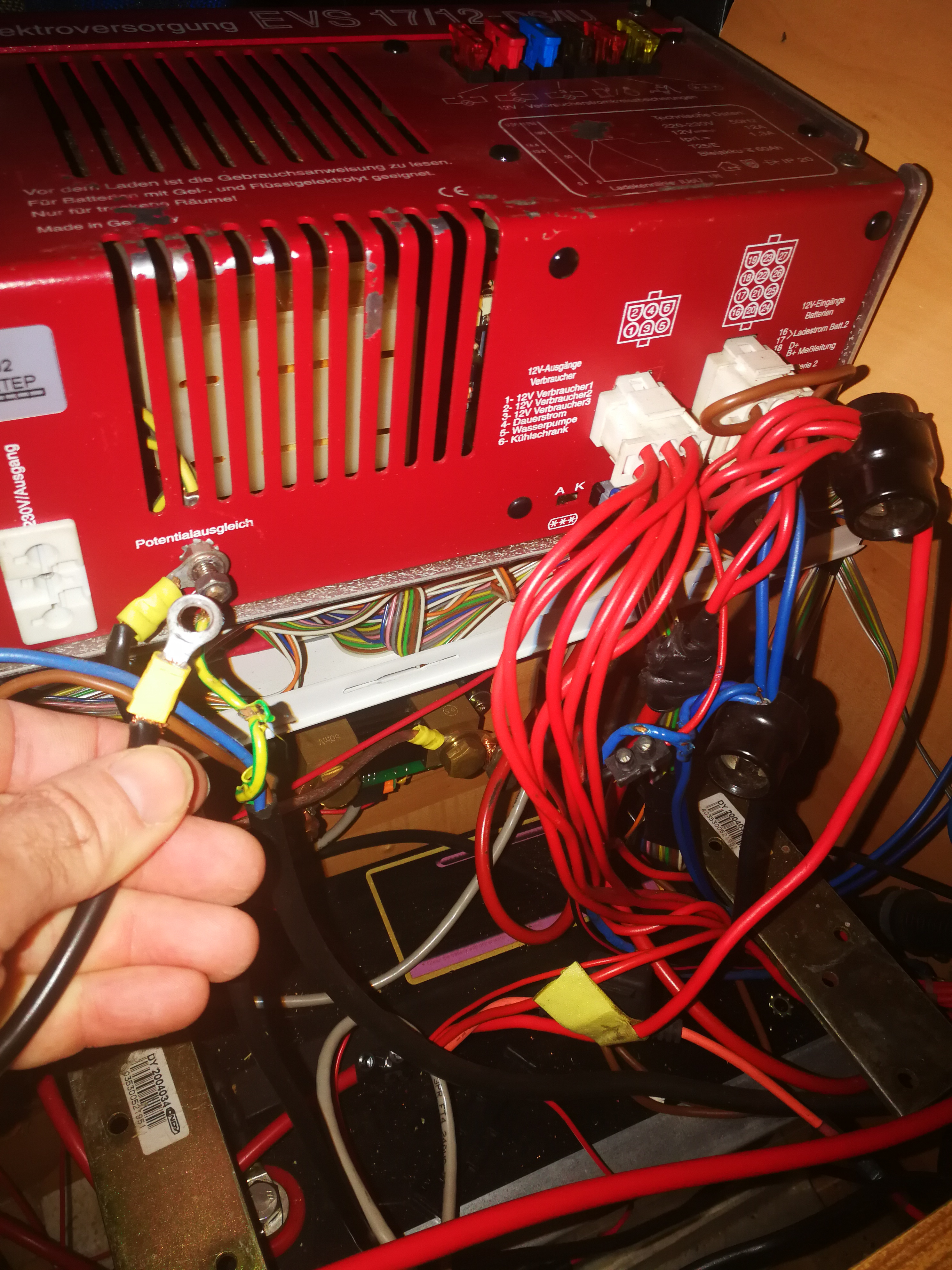

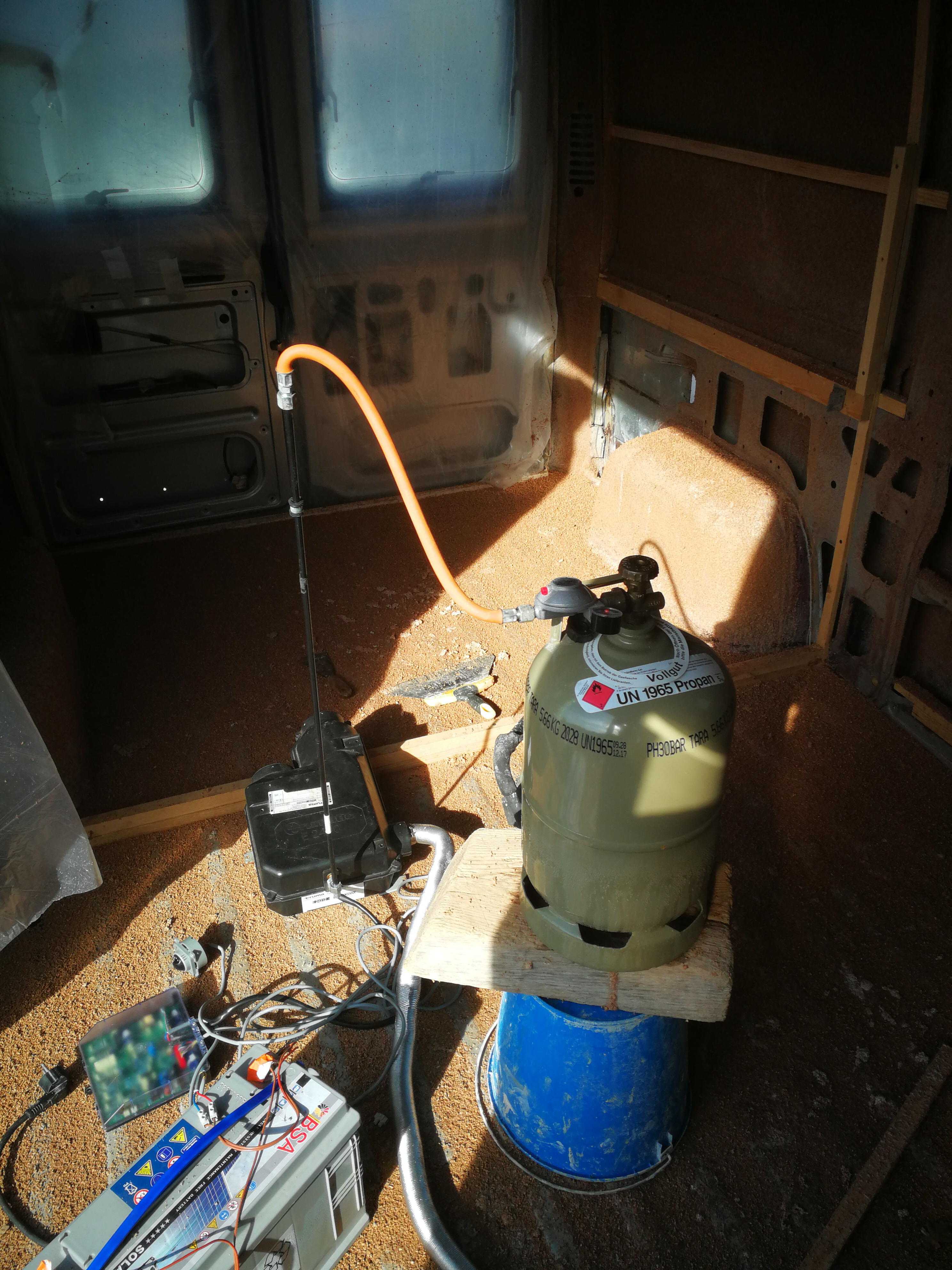

Coté élec j'ai avancé dans ma compréhension : pas besoin de bac les batteries aujourd'hui sont safe.
Pour mon bloc alim Calibra 17/12, j'ai monté testé et compris comment cela fonctionne et si je trouve les bonnes fiches (RS component en attente de réponse), je pourrais refaire le cablage et l'utiliser pour le transfo et les réseaux 12v protégé. tout le reste sera neuf et géré par un booster, du lithium, un panneau 165w
Si vous voyez un truc bizarre dans ce que je raconte n'hésitez pas !

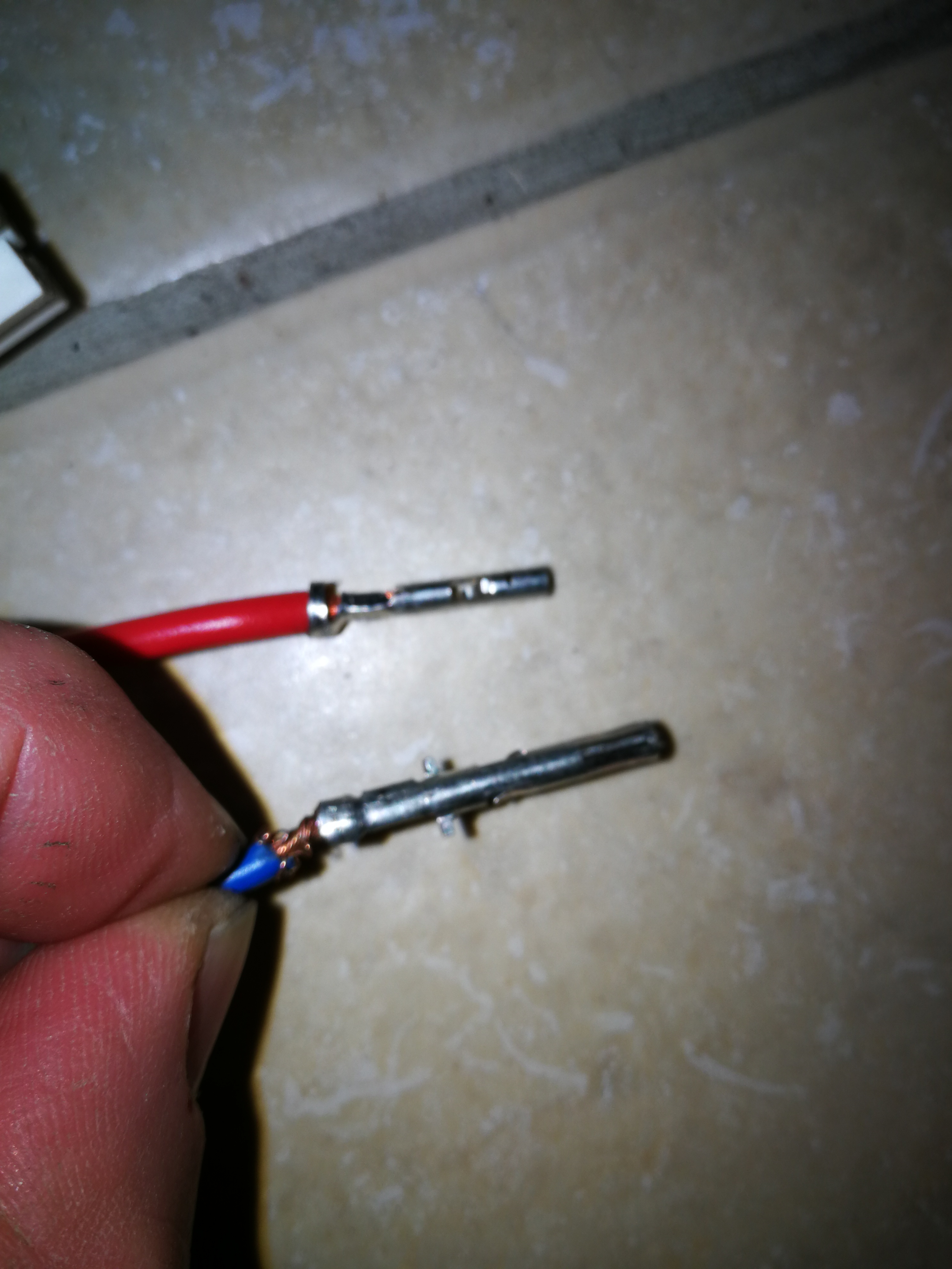

Voici une photo des fiches que je recherche

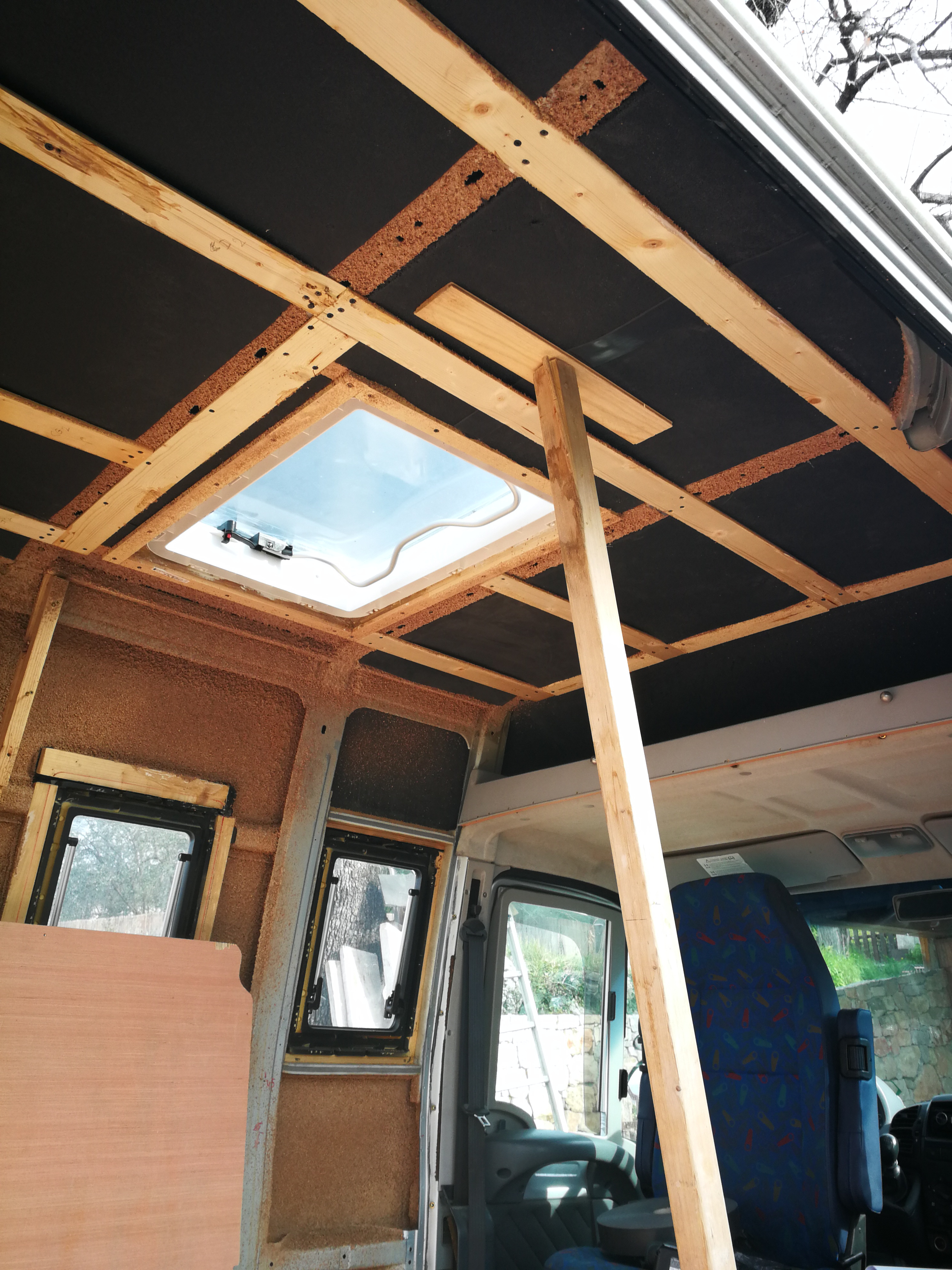

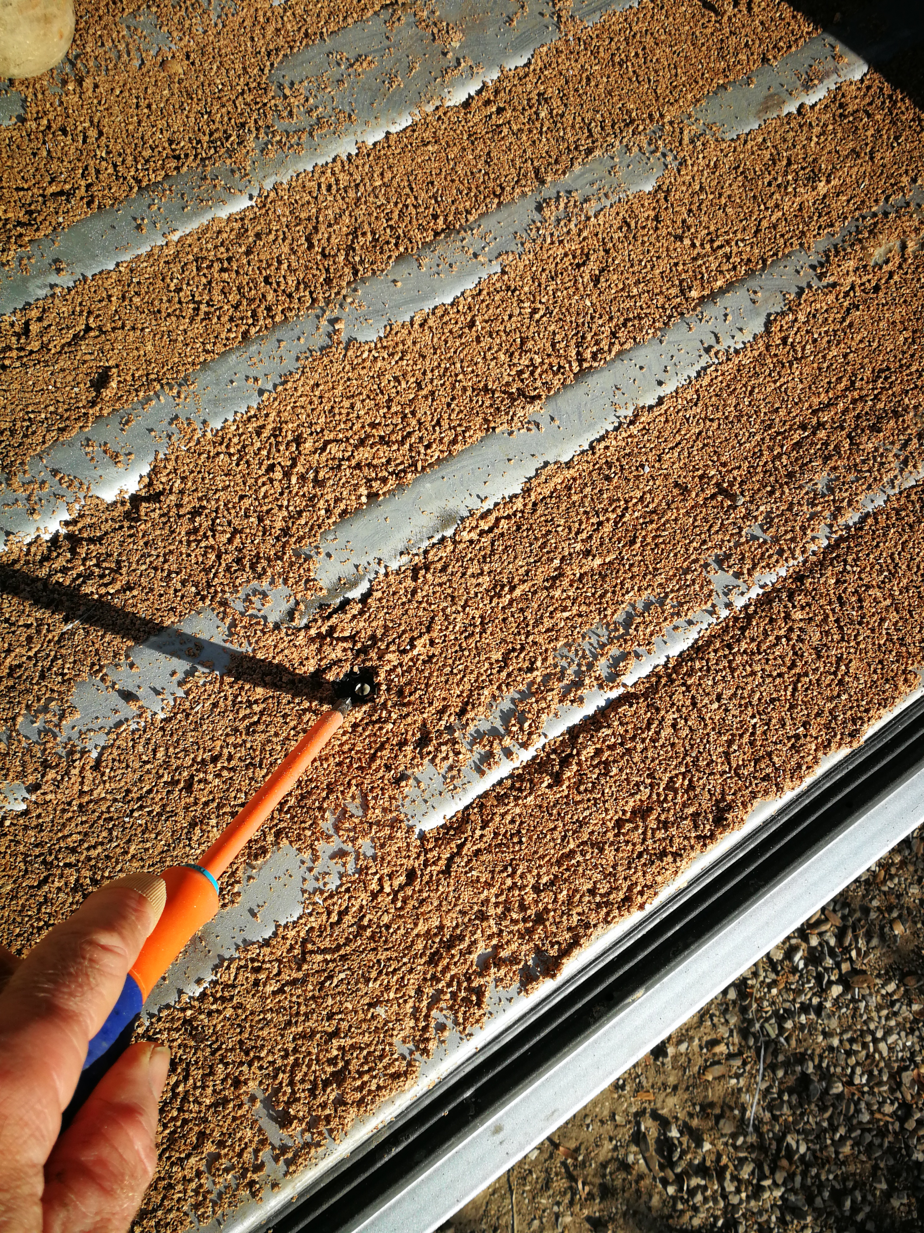

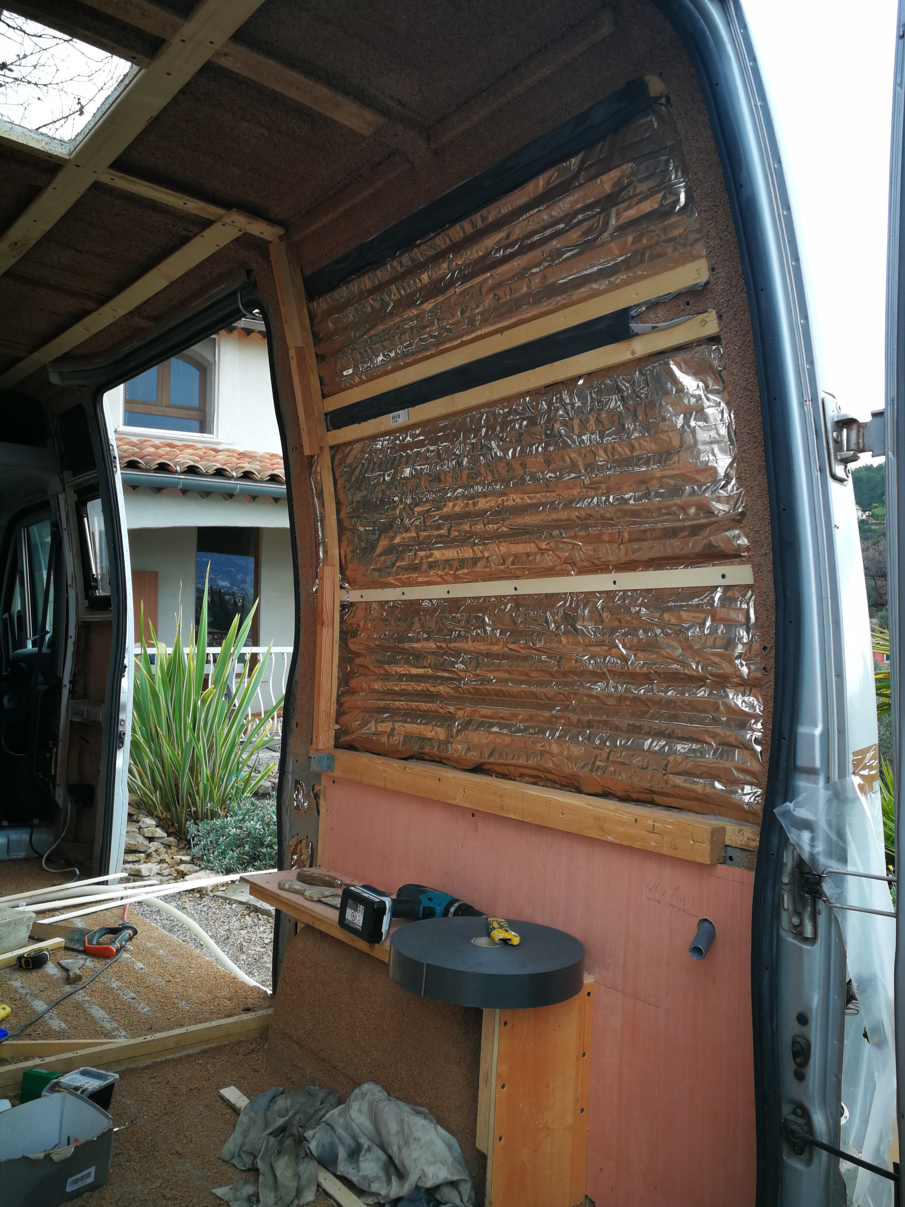

Voici quelques nouvelles surtout concernant la projection liège. Et bien quand on l'a jamais fait... j'ai bien galéré.
Si vous vous lancez, essayez de vous faire assister cela vous évitera bien des déboires.
Sinon voici mes retours:
L'hiver il fait froid, heureusement il fait beau, mais ça suffit pas le séchage r.............
Premier mélange, on suit des recettes internes : 1 colle vinylique (bidon 5l sur internet) + 1 liant acrylique (colle sader chez saint maclou pour ma part) + 1/2 eau + 4 liège. Honnêtement je met plus d'eau, pour avoir un bon mélange (mais pas trop!) ==> c'est la suite de l'histoire
Mais comment il font, ça marche , ça marche pas, c'est le pistolet , c'est quoi ce binz ?? On rajoute de l'eau mais ça marche pas. Ça éclabousse mais ça projette pas arghhhh.
3 jours toujours pas sec, je recommence, ça marchotte , ça marche plus, Oh ça marche bien... Super ce matin.
Allez cet après midi je remets ça, et je fais une petite vidéo pour montrer, argh ça marche beaucoup moins bien.. Mais c'est quoi le problème. C'est vrai que mon mélange était pas terrible, trop poisseux.
Et là ça fait tilt (Il faut dire que j'avais discuté avec une personne de chez H2R qui a fait son fourgon au liège et qui m'a parlé de grumeaux). Et oui le secret c'est le mélange, il faut vraiment bien mélanger, prendre le temps qu'il faut. Il faut presque voir des petites bulles d'air. La couleur doit être bien claire, cela doit être onctueux, si c'est un peux pâteux cela passe quand même, mais il faut que le mélange soit bien homogène, la couleur du liège ne doit plus être présente.
Et inutile de rajouter de l'eau, en se disant ça va passer, ça ne fait que lessiver la pâte. Si ça ne passe pas, c'est qu'il y a des grumeaux, retour au poste mélange, on ajoute un peu d'eau si besoin, mais on mélange le temps qu'il faut.
Et là c'est miraculeux, ça dépote. Si j'avais su faire, j'économisais une semaine, et quelques crises de nerf (bataille avec le pistolet, s'échiner sur la gâchette pour pousser la pâte, monter la pression, nettoyage, démontage, ajout d'eau... bref...).
Le Truma pour chauffer le camion.
Pour la colle ça passe vite, prenez tout de suite le seau de 20l. J'avais 70l de liège de mémoire, un gros sac.
À force d'aller chercher de la colle, et comme je n'allais pas attendre tout le temps une commande internet, et parce que la colle Sader chez st Maclou ça vaut pas des clous, j'ai fini avec de la colle pour le sol dial casto, ET de la colle pour liège (encollage des rouleaux), et bien cela marche du feu de dieu, séchage rapide, j'ai pris l'habitude de mélanger les colles et l'eau avant de mettre le liège, et ça fait une belle pâte bien onctueuse à la fin.
Je préparais des petites doses (4 à 6 l) pour que le mélange ne repose pas trop longtemps. Mais si vous êtes deux, c'est pas pareil.
Quelques photos, et un bout de vidéo si ça passe, d'un mélange pas bon qui pose des problèmes. Bon j'ai pas fait de vidéo quand ça marchait bien du coup

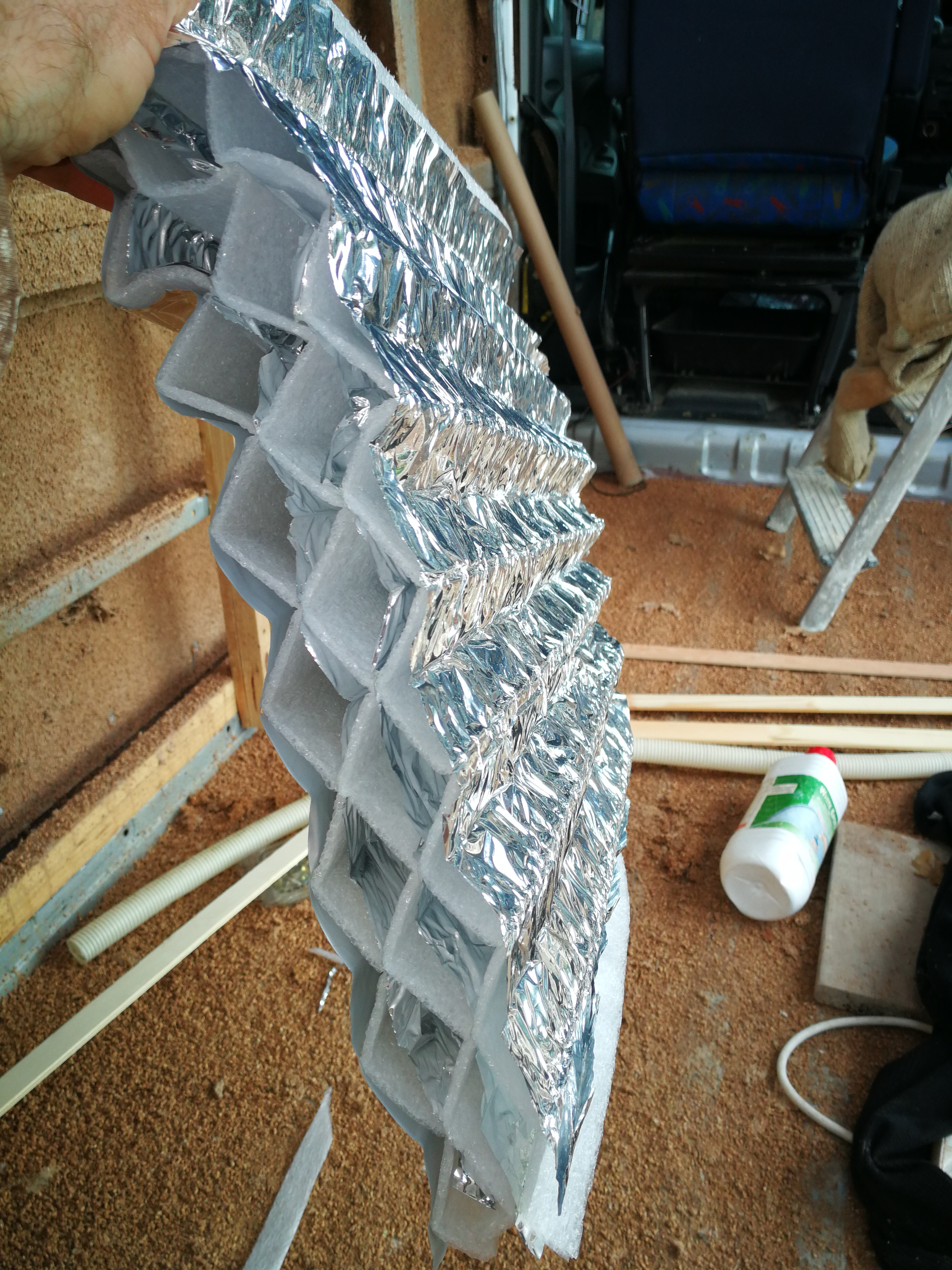

Ajout d'un isolant multi-couches en paroi : Actis.

J'utilise ce que j'ai récupéré du fourgon (le fourgon était mal isolé, un peu d'armaflex en faible épaisseur) sur le plafond, moins épais que sur les parois. J'ai acheté de la mousse isolante aussi en 2 centimètres, par erreur, mais finalement c'est parfais au plafond.
Et le plafond avec une feutrine toute neuve
