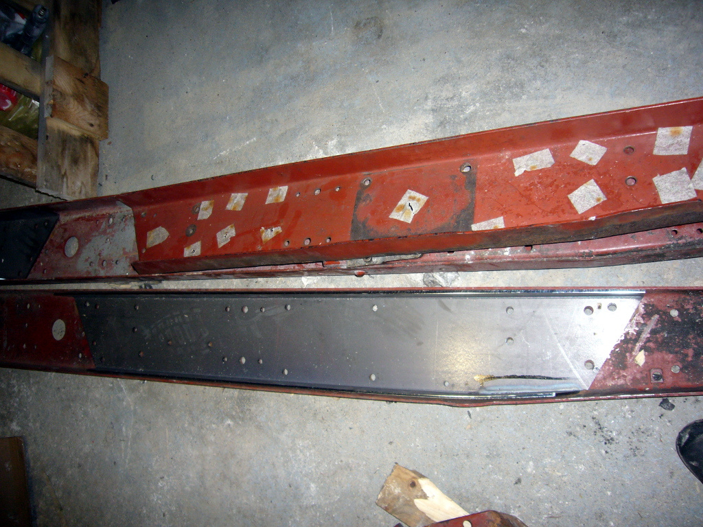

Cela c'est terminé comment pour ce problème de renfort de longeron ?
Je suis toujours à la recherche d'une solution car j'ai le même soucis et je n'arrive pas à trouver d'entreprise qui travaille ou vende à un particulier de l'acier haute élasticité (S420MC) comme il faut pour refaire la pièce...
Sans cette pièce mon 35-10W est plus utilisable :/.

J'ai enfin pu trouver une solution à mon problème de renfort de longeron qui était rongé par la corrosion et perforé
Dans une petite PME du coin le patron m'a refait cela en acier S700MC (le seul qu'il a trouvé correspondant au S420MC recommandé par IVECO). Cet acier est supérieur en élasticité et en rupture mais un peu en deça en élongation (10-12% au lieu de 19-21%), mais j'avais pas trop le choix, sinon mon châssis était foutu.
Ca m'a couté 300€ pièce (!). Je sais pas si c'est un prix pas trop élevé, avec la hausse de 50% sur l'acier en ce moment, mais bon j'avais plus trop le choix, c'était le plus critique pour remettre mon 40.10 4x4 en état :/

franchement pour de la pièce sur mesure je trouve que tu t'en tires bien !
moins bien que le précédent a qui j'ai vendu cette pièce le prix de l'envoi , 20 euros de mémoire ^^ mais bien quand même
je ne sais même plus quel coté c'était et je crois que l'autre m'a servi plus tard dans la refection d'un des miens .
t'a plus qu'a coller là dessus un antirouille qui tient la route .... certains te diraient même de le galvaniser mais bon je pense qu'il faut avoir suffisament de pièces a faire pour que ça vaille le coup et que ça serve a quelque chose aussi dans la mesure ou la pièce en vis a vis ne l'est pas... c'est déjà bien heureux que ce soit cette pièce qui se soit fait bouffée plus que le longeron.

pour ceux qui se posaient la question du remplacement des rivets ou points de soudure d'origine, je pense qu'on peut se référer a ce document d'atelier pour bodybuider les ivecos récents
"Where riveted connections exist and can be modified as explained below, these can be replaced by flanged-head screws and
nuts of min. class 8.8 or by hex screws of the next greater diameter and self locking nuts. Screws greater than M12 must not
be used (max. diameter of hole 13 mm) unless otherwise specified."
http://www.giordanobenicchi.it/camper/I ... 1%5D_1.pdf
chapitre 2.1
chapitre 2.1

bon, j'avais fusionné tout ces sujets similaires mais pas pris le temps de tout relire,
et du coup comme je vois que Charloup n'a pas reposté après le message ci dessus, mais qu'ils passent toujours par ici, on aimerait savoir comment c'est fini cette histoire :
l'etat de cet iveco est loin d'être pire que ce qu'on a vu sur d'autres, et que même si c'est pas simple a démonter des solutions existent.
moi j'ai eu la chance que c'était sur un châssis cabine donc pas gêné par la présence de la caisse au dessus.
je l'ai d'ailleurs laissé en plan sans en avoir fini la rénovation sous la cabine et je crains qu'avec le temps ça ne devienne par contre irrémédiable donc mieux vaut traiter avant que ça ne soit trop tard.
mais bien souvent, comme ici vu les photos, le remplacement de ce renfort suffit, l'idéal est de pouvoir le prélever sur un autre, mais sinon il faut effectivement le faire refaire.
notez aussi qu'il est différents sur les châssis court et châssis long de ce que je me souviens .
une image pour illustrer : le soucis principalement est de pouvoir enlever les traverses car elles sont prisonnières de la forme en "U" des 2 longerons
et qu'il faut déconnecter le pont (dons les lames ressort) du châssis . download/file.php?id=36364&mode=view
les photos de l'etat de départ, sur lesquelles on voit bien que l'état était plus catastrophique encore que pour charloup sont visibles en tout début de ce topic maintant que c'est fusionné. et au passage il y a aussi une photo du châssis rénové de NH3 qui était mentionné dans un des post.
edit: et si jamais je n'avais pas déjà donné le lien plus haut dans ce topic, il y a plus de détails aussi dans le topic de renovation de trollito a qui j'avais envoyé ce fameux renfort que j'avais en rabe viewtopic.php?p=92492#p92492
ce qui est dommage c'est que, comme on le voit quand tous les sujets similaires sont rassemblés,Charloup a écrit : 15 juil. 2021 10:10 Merci à tous pour les infos,
Ça ne s'annonce pas simple... Soit changer tout le châssis et possible problème au CT, soit faire refaire les pièces, et surtout trouver quelqu'un qui accepte de démonter et remonter tout ça... et je pense qu'il n'y a que les passionnés pour ça.
J'ai appelé un garage-carrossier "classique" et il m'a dit qu'il ne voudrait pas faire ce genre de choses. Je pense qu'ils restent sur des missions qu'ils connaissent et qui ne les sortent pas trop des sentiers battus...
Merci en tout cas, je vous lis avec attention. Au moins, je sais que c'est faisable... c'est déjà un espoir!
Je vais redemander l'avis de mon mécanicien-garagiste au moins pour regarder plus précisément l'étendue des dégâts. Il en fait, lui, des pièces des fois, je vais lui demander.
Bon courage avec vos châssis respectifs !
