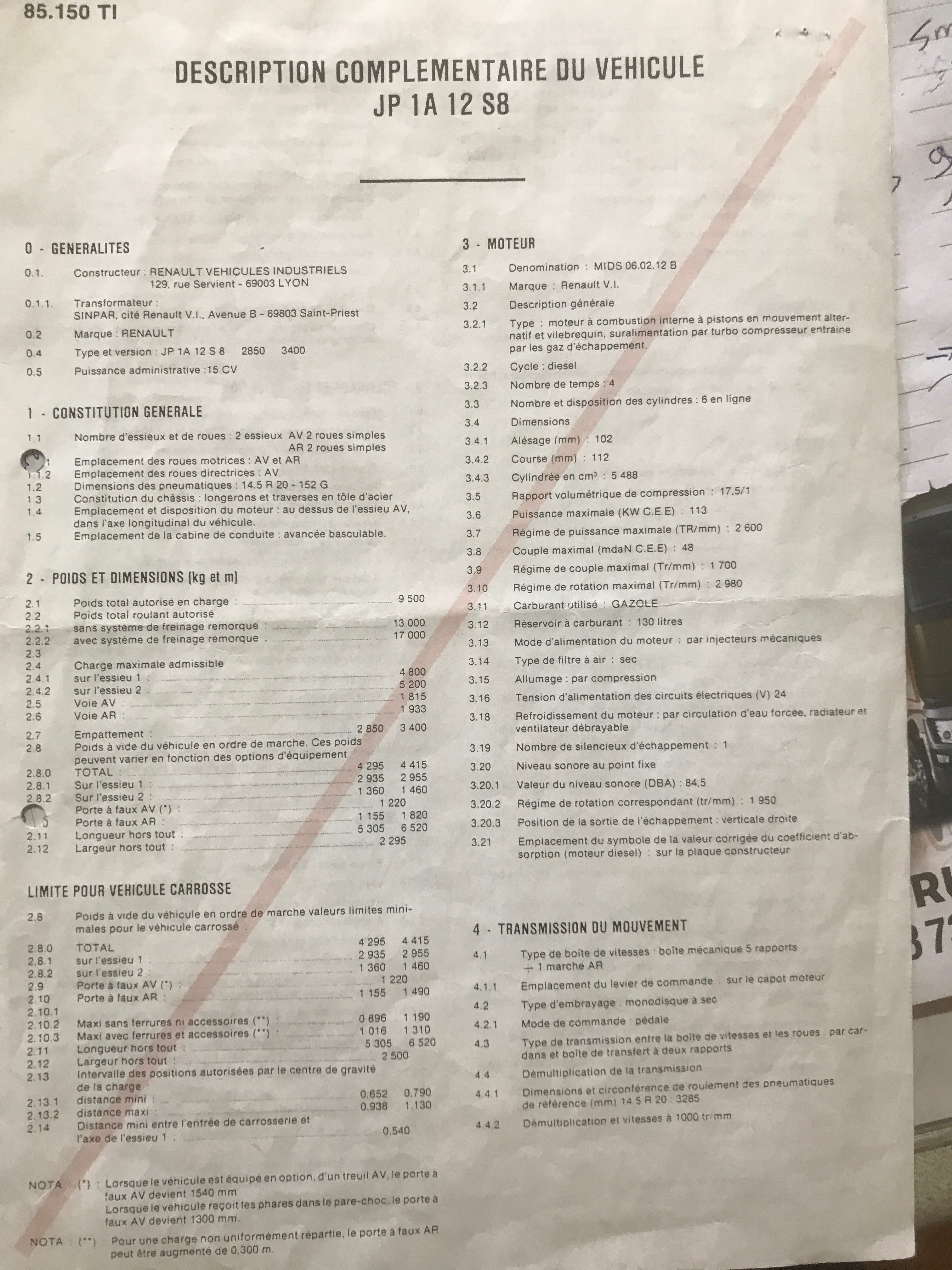

Je recherche des info sur mon camion, qui porte en D2 sur ma carte grise le type JP1A12S2AC. (85-150)
J'ai acheté ce camion mais le vendeur n'avait pas le barré rouge. Donc j'ai fait une demande chez Renault et il m'annonce que c'est un JP1A12S sans savoir me préciser S7, S8, S2AC etc....
Par contre, le BR est à 300€HT! Donc avant de le commander, je voudrais m'assurer qu'il vont m'envoyer le bon.
Vous pouvez svp, m'envoyer en photos ou PDF les recto-verso de vos barrés rouges svp? S7, S8 ou autres?, afin que je puisse vérifier avant de le commander chez Renault.
Un grand merci par avance!!
Davy
Davy
- xavier-64
- A l'herbe fraiche !
- Messages : 2630
Re: BARRE ROUGE MIDLINER
SAlut,
Pour ton cas, s'il est en 4x4 c'est un peu different car c'est un 4x2 modifié 4x4, Sauf peut-être si c'est après 1993...
Donc tu as un BR du 4x2 (JP1A12) + le complement de la modification
👍 1

Mais par contre en regardant les n° de châssis, je ne comprends pas car le miens est d'avant; VF6JP1A1200015337
Qu'en pensez-vous?
Qu'en pensez-vous?
- xavier-64
- Messages : 2630
Ce BR provient d'une collection de BR crée au fur et à mesure...TRAMEX a écrit : 20 janv. 2022 18:53 MERCI BEAUCOUP XAVIER!!!
Vous ne pouvez pas savoir à quelle point votre solidarité me touche!![]()
De plus, vous êtes un pro! Sincèrement je viens de rentrer du boulot et je vois votre post, ça m'a fait très plaisir.
Je m'aperçois donc également que chez Renault ils ne savent pas et qu'ils allaient me vendre n'importe quoi...
Mais alors, vous avez le même camion? Ou bien une collection de BR?
Encore un grand merci en tous cas!!
Davy,,
Chez Renault le problème est que ce sont des véhicules anciens qui de plus subissent une transformation... donc pas facile de suivre.... un peu comme les B ponticelli...
Bref...
Le S2AC diot correspond à une adaptation spécifique de Sinpar ou du transformateur...
TRAMEX
- Petit mécano.
- Messages : 20
- Enregistré le : 16 janv. 2022 09:12
Mais donc le BR que tu m'as montré est le bon? Vu que mon numéro de châssis est antérieur.
- xavier-64
- Messages : 2630
SAlut,TRAMEX a écrit : 22 janv. 2022 13:46 Mais donc le BR que tu m'as montré est le bon? Vu que mon numéro de châssis est antérieur.
il faut que ton numéro de châssis soit postérieur au BR que j'ai placé. donc supérieur à VF6JP1A1200019501
