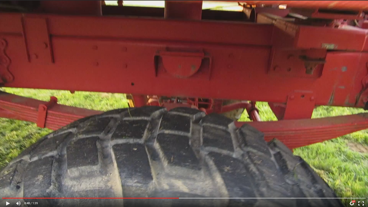

Les faux châssis pour les nuls!!!
Voici un sujet qui va désésperer les anciens qui connaissent le sujet par coeur... Tellement par coeur que quand ils en parlent entre eux, c'est du charabia pour les novices.
En faux châssis on a les 3 points donc, deux points fixes à l'avant et un balancier devant et l'inverse, on a aussi les les faux châssis quatres points en losange.
Y'a t'il encore d'autres alternative?
Il semble que personne n'arrive a s'accorder pour dire qu'un system est meilleur que l'autre, chacun ont leurs qualités et leurs points faible.
Pourriez vous ici avec des mots simples resumer les differents avantages de ces systèmes?
Sur la photo ( je n'ai pas mieux), voici un faux châssis 3 points made in Renault 1983 (110.150). J'imagine que ce système est pas débile qd même, j'aimerais savoir si je peux le réutiliser pour me faire mon faux châssis...Je pense que oui, cela dit avec ce trois point, on perd pas mal de hauteur et le point de gravité semble haut si on y met une cabine de 2 metres! Peut on mieux faire en recuperant le balancier et les silent bloc, ou est ce que c'est jouer au con?
merci!
merci!

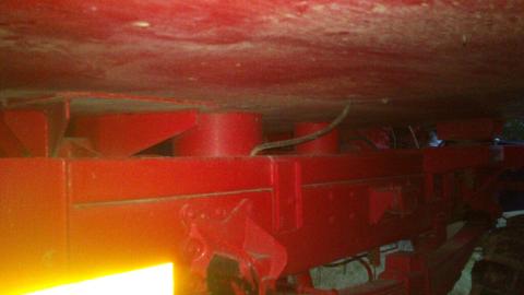

La suite
- Fichiers joints
- faux chassis 3.jpg (7.02 Kio) Vu 8751 fois

Est ce qu'un pivot et un balancier sont les memes choses d'ailleurs????
