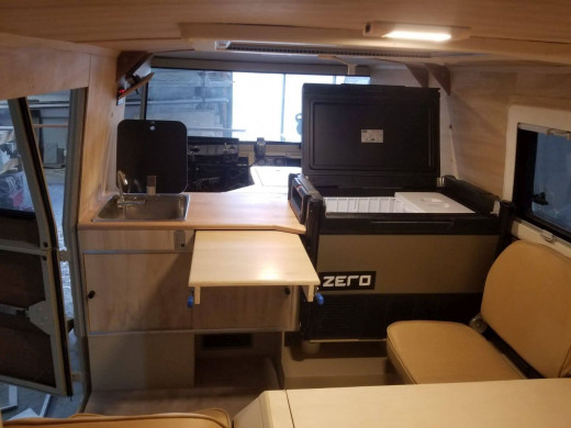

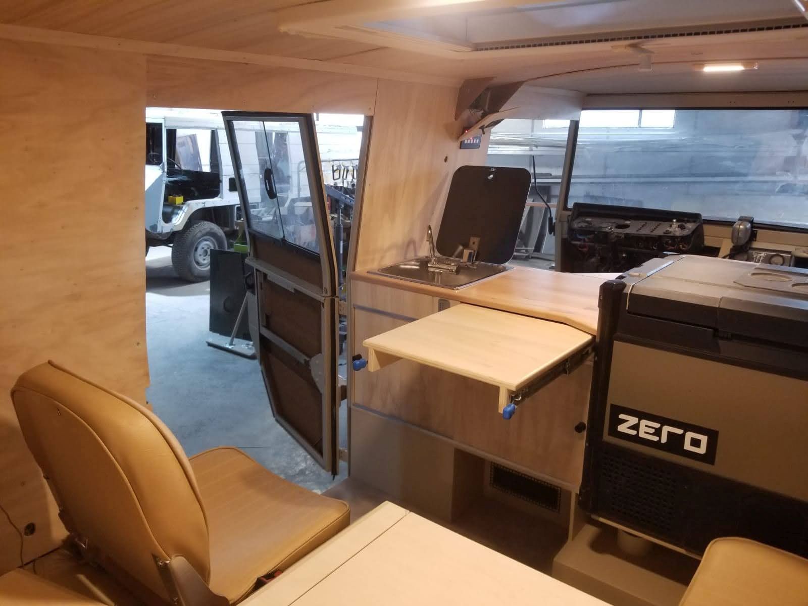

Tétris du jour, modif dispo du frigo ... mais selon la norme Australienne d'ARB on peut y loger 87 canettes de 37.5cl et ce sans compter les 8 L du congélo ... pour les Hagendass :mrgreen:
Pinzgauer 712m ... presque tout comme l'origine

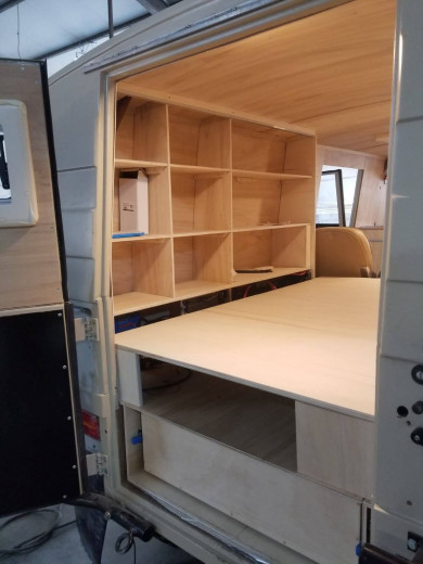

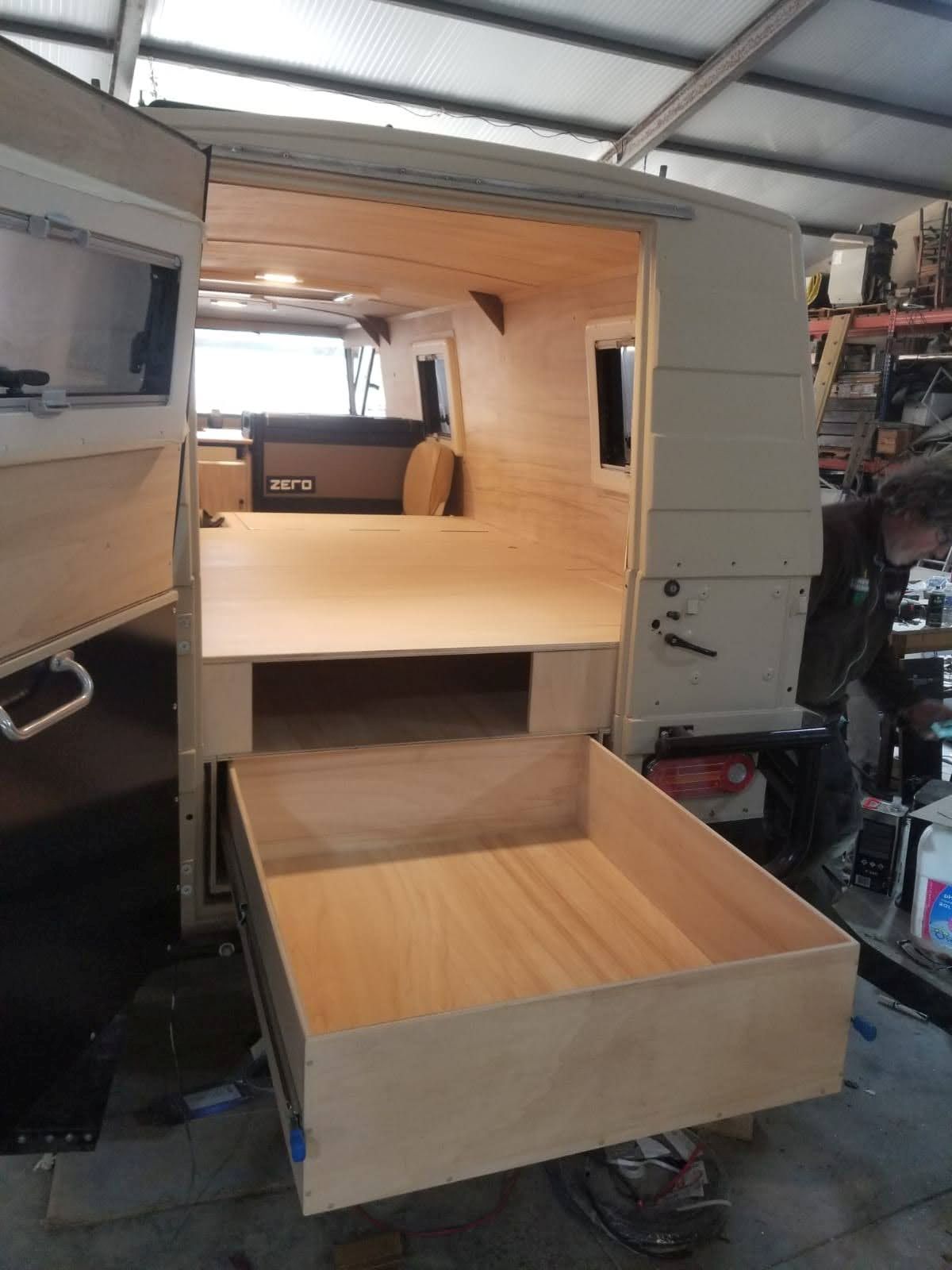

Bientôt fini, reste que quelques bricoles, la galerie est en peinture époxy, on va le chercher fin Mars, je n'ai pas de dispos avant de toute façons ... après va falloir le tester avant la grande aventure 8)

C'est très chouette cette finition bois clair.

ah oui,carrément...c est classe ! :thumbup:
