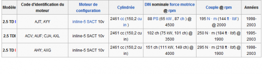

come 09 a écrit : 03 mai 2020 17:13 le t4 fait 70ch et 140nm de couple c'est aussi un mega poumon...
Le T4 syncro existe aussi en TDI moteur ACV avant 2000 et AXL post 2000.
L'AXL a un turbo à géométrie variable et offre un meilleur étalement de la puissance.
Une bonne reprog l'amène à la puissance et couple du 150 (AXG)
VW T4 TDI Caravelle longue syncro bloc diff double porte latérale de 2003
