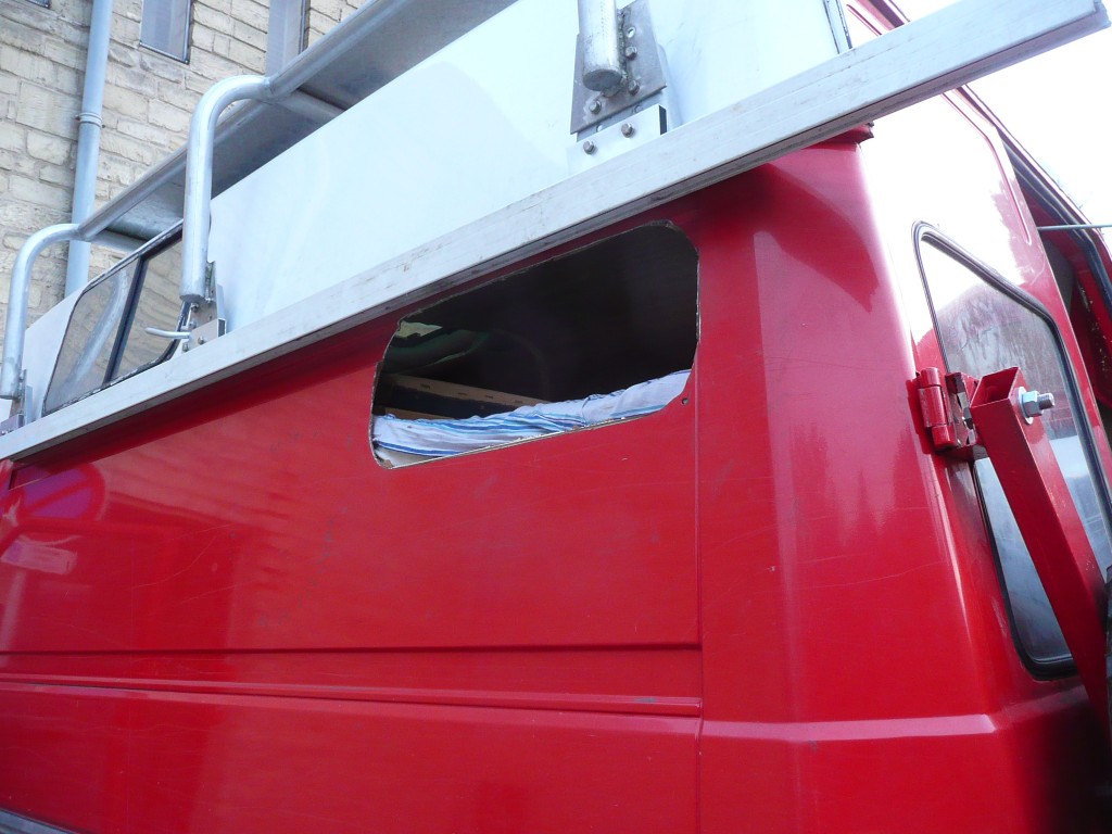

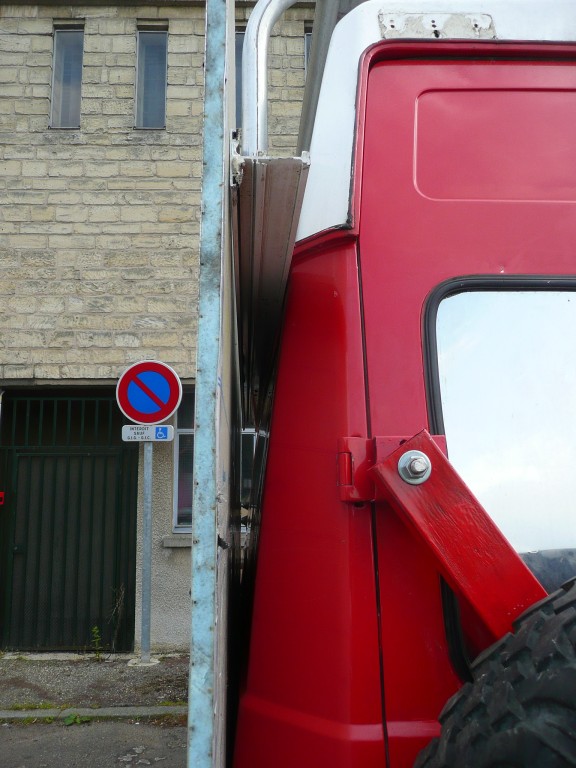

j'y ai bien pensé...et pas totalement renoncé d'ailleurs..mais dans ce cas l'extension devrait être de 50cm...pour conserver le lit dans sa position actuelle..comme il fait 140 de large il lui faut 50 de plus pour dormir dans la longueur du véhicule..;avec pour le coup une taille king size++
mais bon il faut soit faire 1 caisson par porte en retirant les fenetres actuelles et en méttant la roue de csecours ailleurs..ou plus bas... et du coup on se retrouve chaqun dans son caisson...pas évident de splitter le matelas de la sorte..et plus encore la couette
après il y a la solution de souder les 2 portes et de rejoindre les deux encadrements de vitre pour ne faire qu'un seul et même caisson..ça résoud le problème du matelas et de la couette mais les portes ne s'ouvrent plus..donc plus d'accès sous le lit de ce coté..
edit 18082023 , cette idée de travailler sur un jeu de porte en plus pour pouvoir remettre dans son état d'origine fait son chemin: sur le t4 a l'époque j'avais effectivement 2 portes arrières "indépendantes" sur ceux que je possede maintenant c'est un hayon, ce qui résoud le problème d'avoir 2 extensions et donc un matelas splitté au milieu, et donne aussi d'autres opportunités puisqu'une fois relevé, le hayon procure un toit a une éventuelle extension extractible... juste pas simple pour faire des jonctions a peu pres hermétiques qui ressemblent a quelque chose alors qu'ils ont mis des galbes de partout, ce n'est pas aussi simple que sur une boite cubique dont on ouvre un coté et dont la largeur est identique tout du long.
par ailleurs sur l'iveco j'ai solidarisé les portes comme je l'évoquais mais pour obtenir un hayon s'ouvrant vers le bas, offrant cette fois non pas un toit, mais un plancher... le soucis étant sensiblement le même: refermer le reste de la boite, même si l'iveco est beaucoup moins galbé que le t4.
visible ici viewtopic.php?p=22515#p22515
fin d'édit
quitte a faire ça je me disais que je n'avais qu'a agrandir purement et simplement le fourgon de 50cm avec un angle de sortie en bas..façon berbère... et faire une trappe s'ouvrant horizontalement pour l'accès au rangement..mais c'est un sacré boulot..surtout s'il faut tout redémonter a chaque contrôle technique et surtout tout remetre dans l'état initial...pas simple..sans parler des risques de casse lors de marches arrières aléatoires..un truc que tu connais bien ça Mickael
bref j'en suis revenu et me contente de travailler sur l'extension latérale..même si les photos ci dessous attestent de mon hésitation..

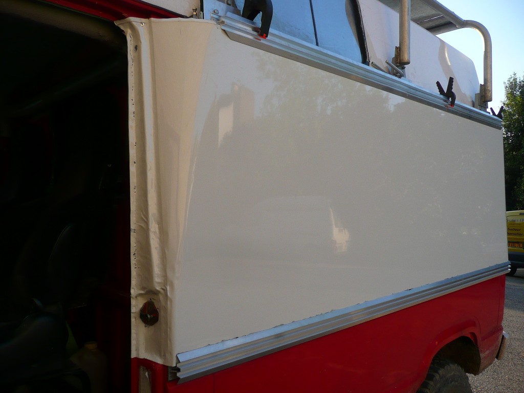

je sais pas s'ils font ça en EMT les marocains..mais ça nous aurais été plus utile que les cartonnages..a l'école.. tanpis...c'est pas parfait...ça a un peu merdé dans les passages les plus torturés..et puis il me reste encore l'arrière a faire.
et puis la goutière un peu courte

environ 5cm a hauteur du lit..juste ce qu'il faut pour mes pieds quoi...je n'ai quasi pas changé la largeur hors tout puisque j'ai juste "rectangularisé" la caisse ...seulement 15mm de plus au plus large: l'épaisseur du panneau.le duc a écrit :...
T'as vraiement gagné beaucoup en largeur avec ta modif?
je suis parti du principe qu'on autorise (ou tolère) bien les stores en déport sur les camping car..donc...
Re: extension latérale
oui on le voit sur l'image mise plus haut:OB1KnoB a écrit :Alors ça te fait combien à l'intérieur maintenant? C'est isolé ton truc?
Allez quoi des détails !
c'est un sandwich alu...mousse..alu bien isolant...
je réalise ainsi mon fantasme comme dit nomade..de l'isolation externe.et surtout laqué blanc..ça fait une sacrée différence.
même si je ne suis pas sur de le faire des 2 cotés en raison de la porte latérale..je peux toujours me garer avec la vue sur le couché de soleil et me dire que le matin c'est le bon coté qui sera au soleil pour pas nous cuire trop vite
ensuite on peut se demander pourquoi je n'ai pas mis le lit a l'endroit le plus large de la carrosserie a la base
et bien il se trouve que l'endroit le plus large a l'extérieur n'est pas le plus large a l'intérieur car cette zone étant basse et exposée aux impacts éventuels : elle est caissonées...donc moins de place en largeur a cet endroit.
du plus je suis assez content d'avoir le lit haut car celui ci étant fixe (choix de matelas latex en 1seul morceaux on peut pas plus confortable et sain mais assez lourd a manipuler quand même) donc l'espace sous le lit est dédié au rangement...voir vélos.. donc plus il y a de hauteur et mieux ça me va.

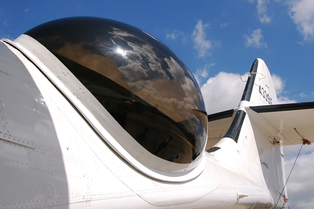

idée qui me rappelle celle de la "R5 le car van" ... avec la moquette à l'intérieur dedanshippo a écrit :... une idée d'agrandissement:
... ça dépasse un peu mais c'est tip-tophippo a écrit :... ensuite la question c'est quesqu'on peut bien trouver en fibre ou en acier..alu..qui ait déjà cette forme![]()
i am the passenger, and i ride and i ride.
ouai j'adore..pour la vision panoramique
c'est le fameux cattalina d'okavango..ou un petit frere...
