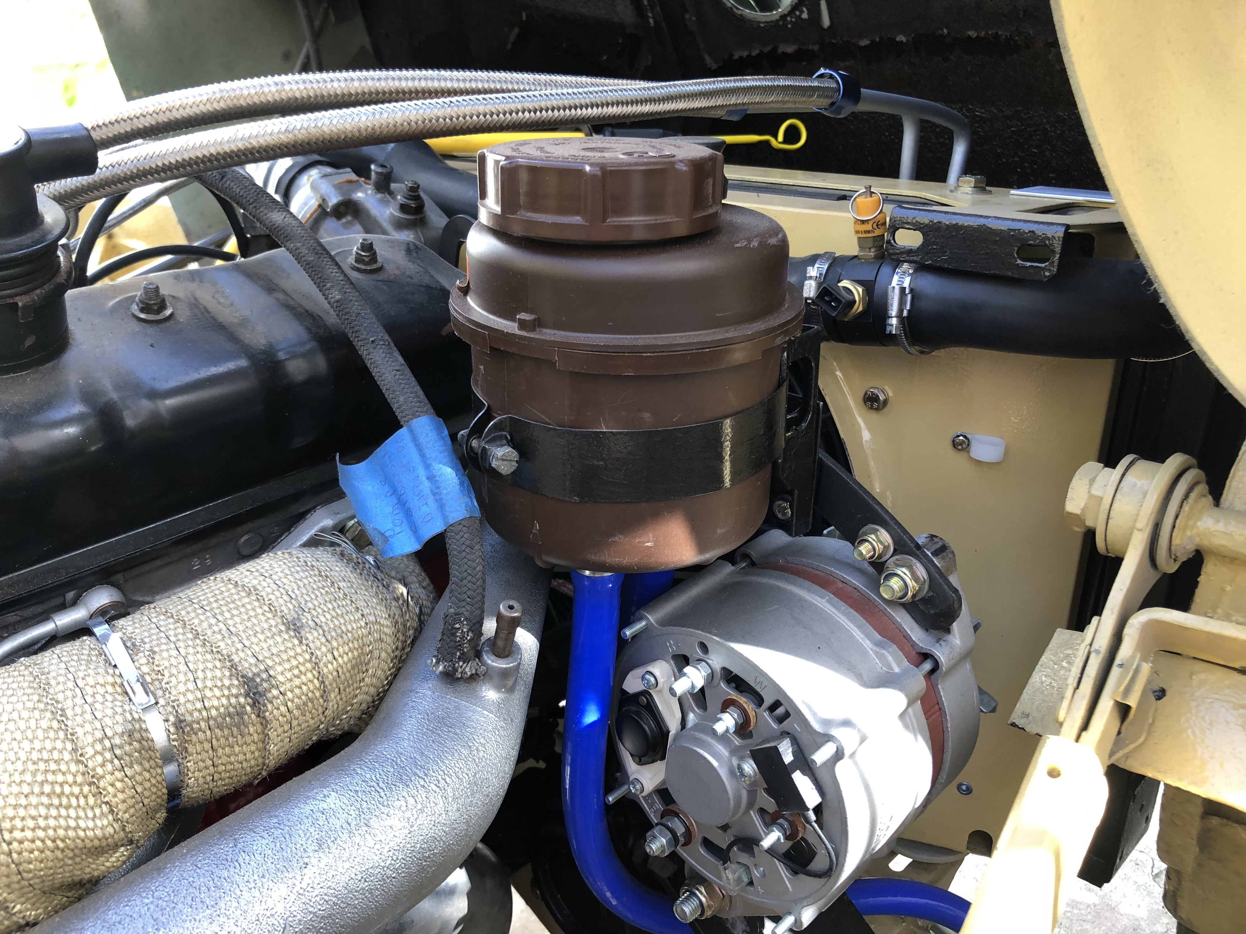

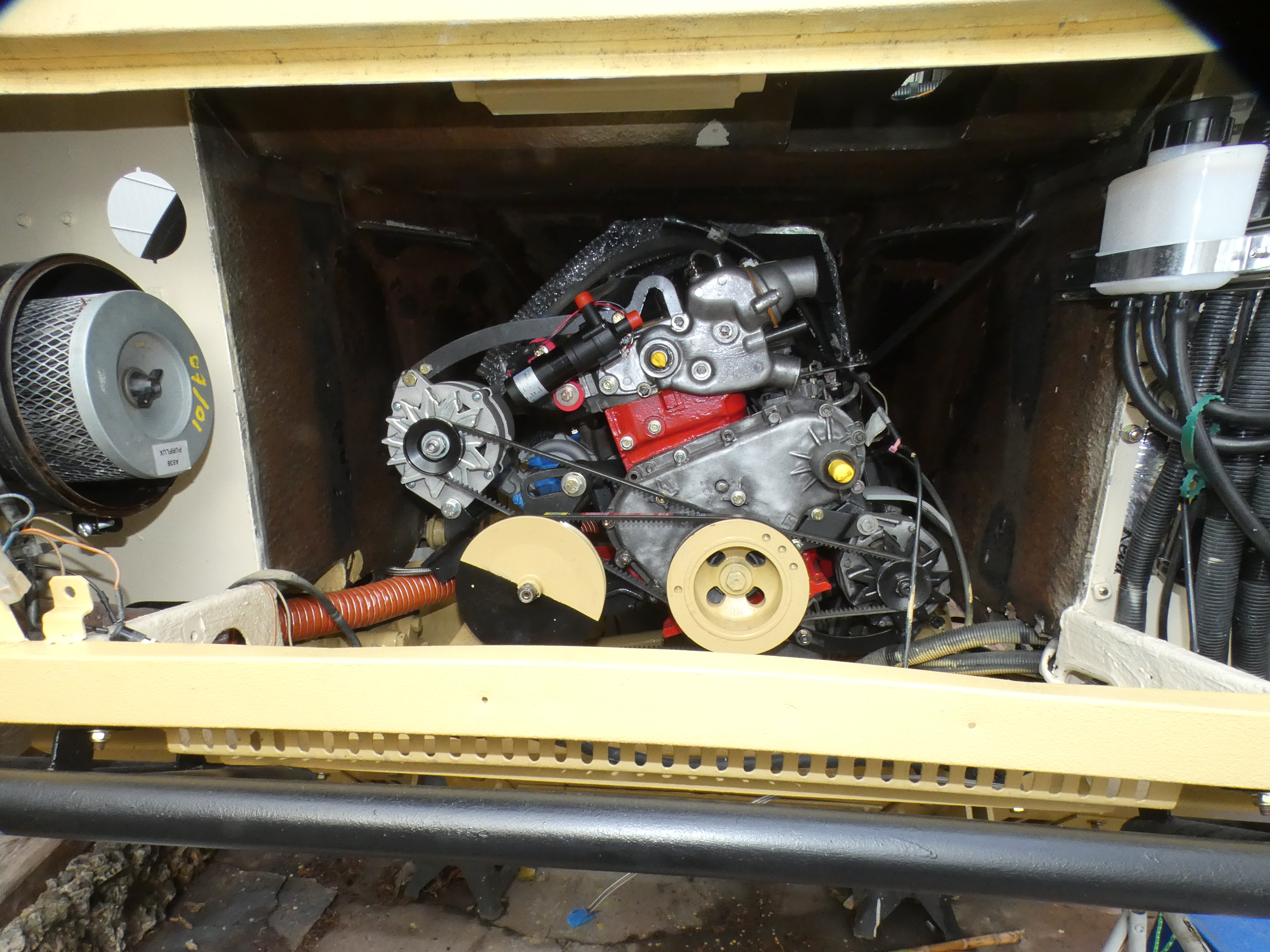

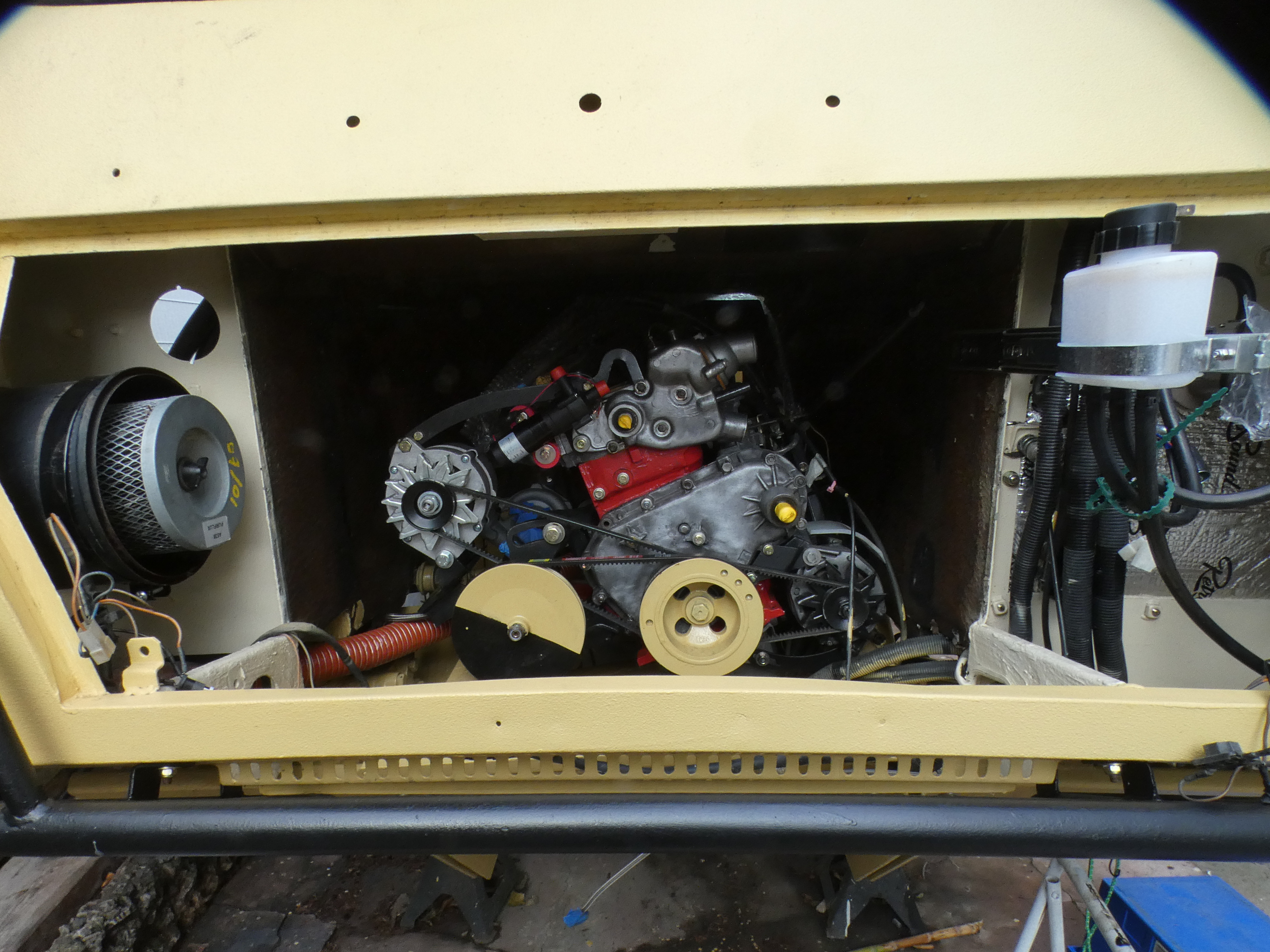

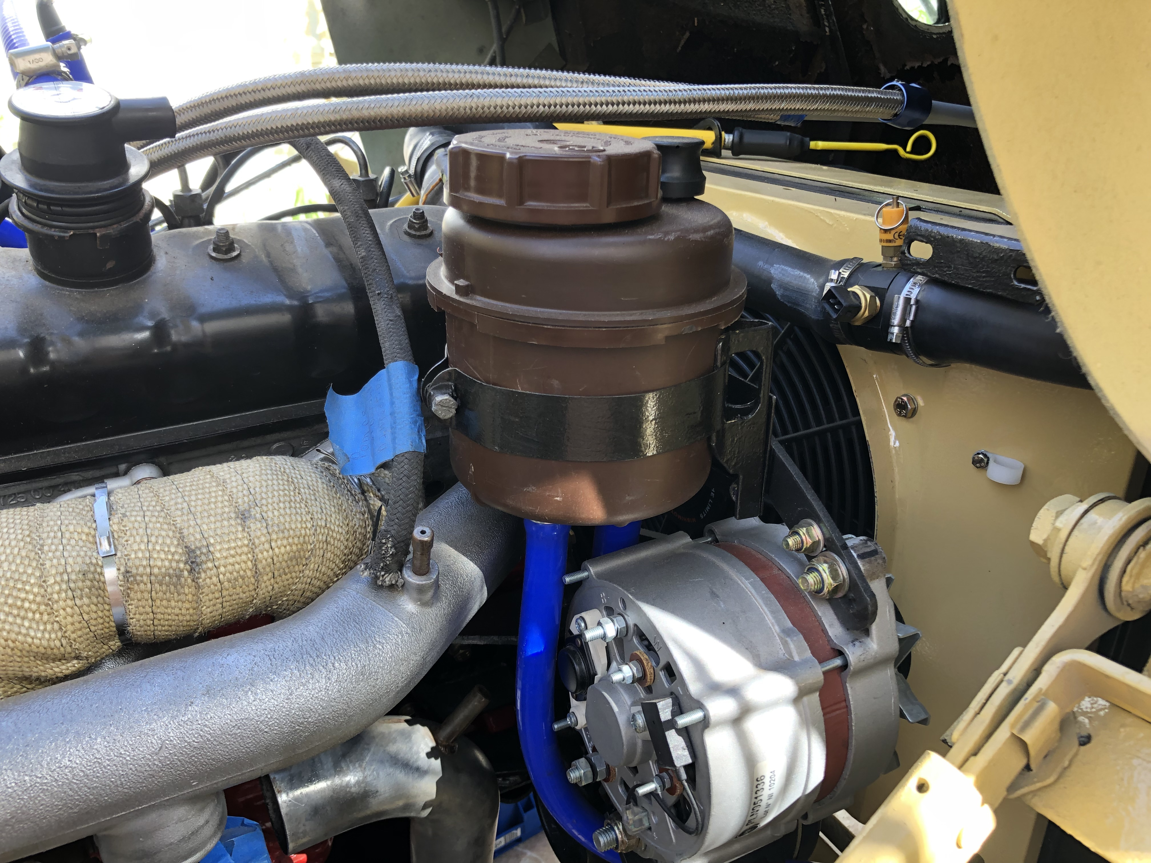

le sujet étant un peu silencieux depuis les malheurs de Bernard et de son (ses!) embrayages, je vais essayer de le réactiver avec quelques photos de mécanique. J'avance sur tous les fronts mais lentement comme d'habitude. Actuellement je suis en train de reprendre la totalité de l'électricité qui a été faite par un électricien amoureux (que de fils roses pour un véhicule militaire), mais en tout cas c'est certain pas par un électricien teuton. C'est un peu du genre, comment se toucher l'oreille gauche avec la main droite... En plus je vais installer une climatisation électrique, donc plus de consommateur égal plus d'ampères. J'ai donc installé un deuxième alternateur et il me faut donc reprendre toute la console tableau de bord et donc son électricité.
Tout le monde sait que les réservoirs de fluide d'embrayage et de frein du Brimont sont difficiles d'accès, j'ai donc installé un réservoir triple (freins + embrayage) avec un capteur de niveau bas, sur un coulisseau afin d'extraire vers l'avant le dit réservoir lors des opérations de remplissage et de vidange.
J'en profite pour vous souhaiter de bonnes fêtes à tous et une bonne année avec un peu de cambouis sur le doigts.
Michel.
Michel.

Re: LE BRIMONT DE MICHEL

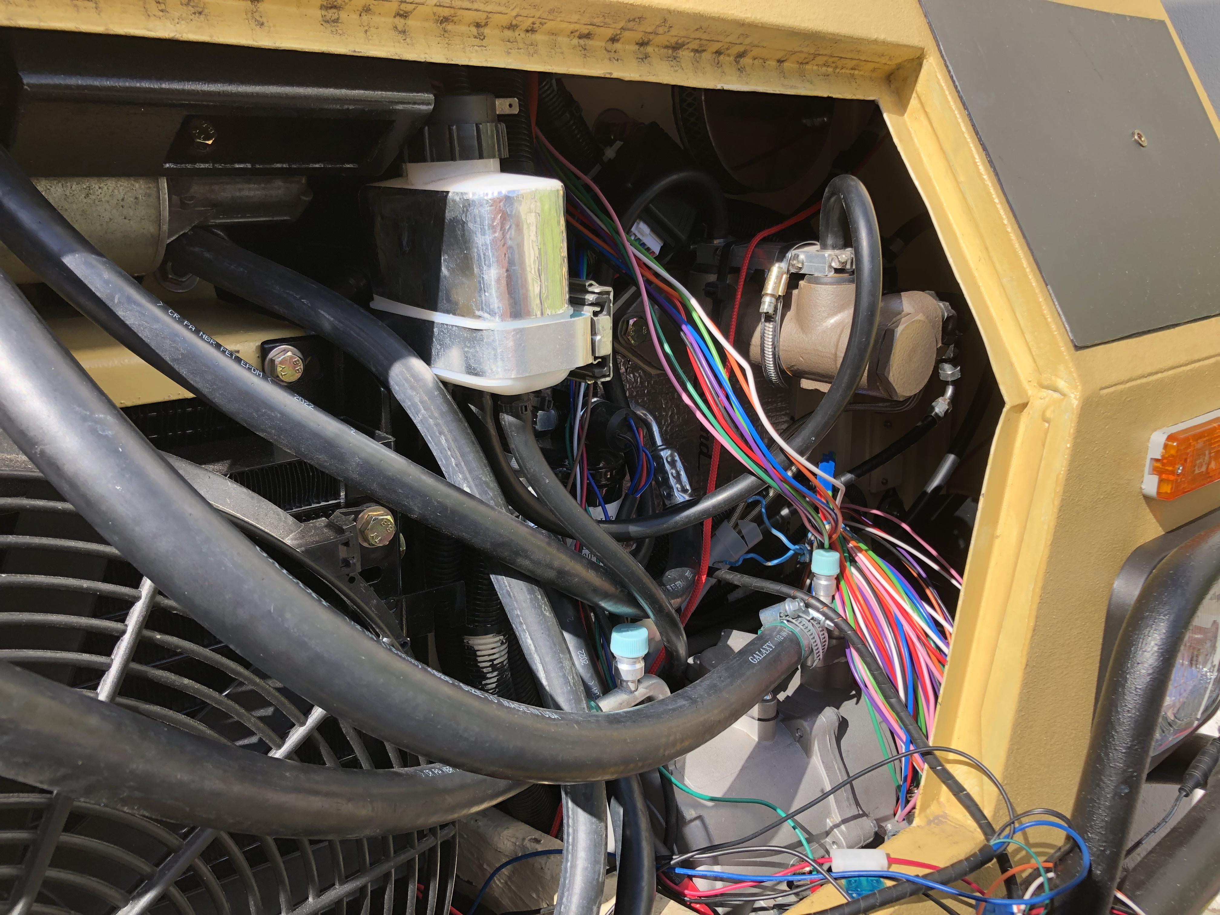

Hello Michel,
Bravo, les travaux avancent !
1) Yes, le câblage du Brutt est une "aventure" ! Bonne idée de reprendre tout cela.
2) On aperçoit ta pompe à eau électrique. Je suis curieux de lire ultérieurement, comment le refroidissement du moteur va réagir aux fortes sollicitations.
3) Si je comprends bien, tu as mis UN SEUL bocal pour tes divers circuits hydrauliques (2 freins et 1 embrayage).
Est-ce que j'ai bien compris ?
Bon courage pour la suite des travaux,

Bernard, désolé de te répondre avec un peu de retard, mais j'ai fait des infidélités à mon Brimont.
Bien vu, pour la pompe, sauf que non. La pompe que l'on voit est la pompe de circulation du liquide de chauffage cabine. Pour moi, il n'est pas normal que le débit d'eau du liquide de refroidissement et accessoirement de celui du chauffage cabine soit lié au nombre de tours moteurs, c'est pourquoi j'électrifie ces fonctions qui en étant indépendantes doivent être plus performantes. La pompe à eau principale est une Davies Craig au débit de 130 l/minute à régulation électronique par modulation d'impulsions et le ventilateur électrique est également contrôlé en température (photos à venir). Alors que la pompe auxiliaire pour le circuit de chauffage cabine et récupération de calories pour l'eau chaude dans la cellule, est une pompe sans charbon SPX qui débite à peu près 10 litres par minute.
En ce qui concerne le point 3, oui j'ai un seul bocal pour les fluides freins et embrayage, un trois en un, avec capteur de niveau bas et membranes de séparation en position basse du récipient de façon a éviter qu'une fuite sur un circuit ne rende inopérants les trois circuits hydrauliques.
Bon courage à toi aussi pour trouver une solution à tes soucis de casse d'embrayage.

Merci pour toutes tes infos, aurais tu une référence pour ce bocal tri-corps et membrané ?
GADBOY
- Aventurier
- Messages : 52
- Enregistré le : 23 mars 2016 14:56
J'ai acheté le réservoir 3 chambres chez "car builder solutions" www.carbuilder.com ref:FLRES3, site en Anglais, of course! J'y ai également acheté la pompe WPMAG.

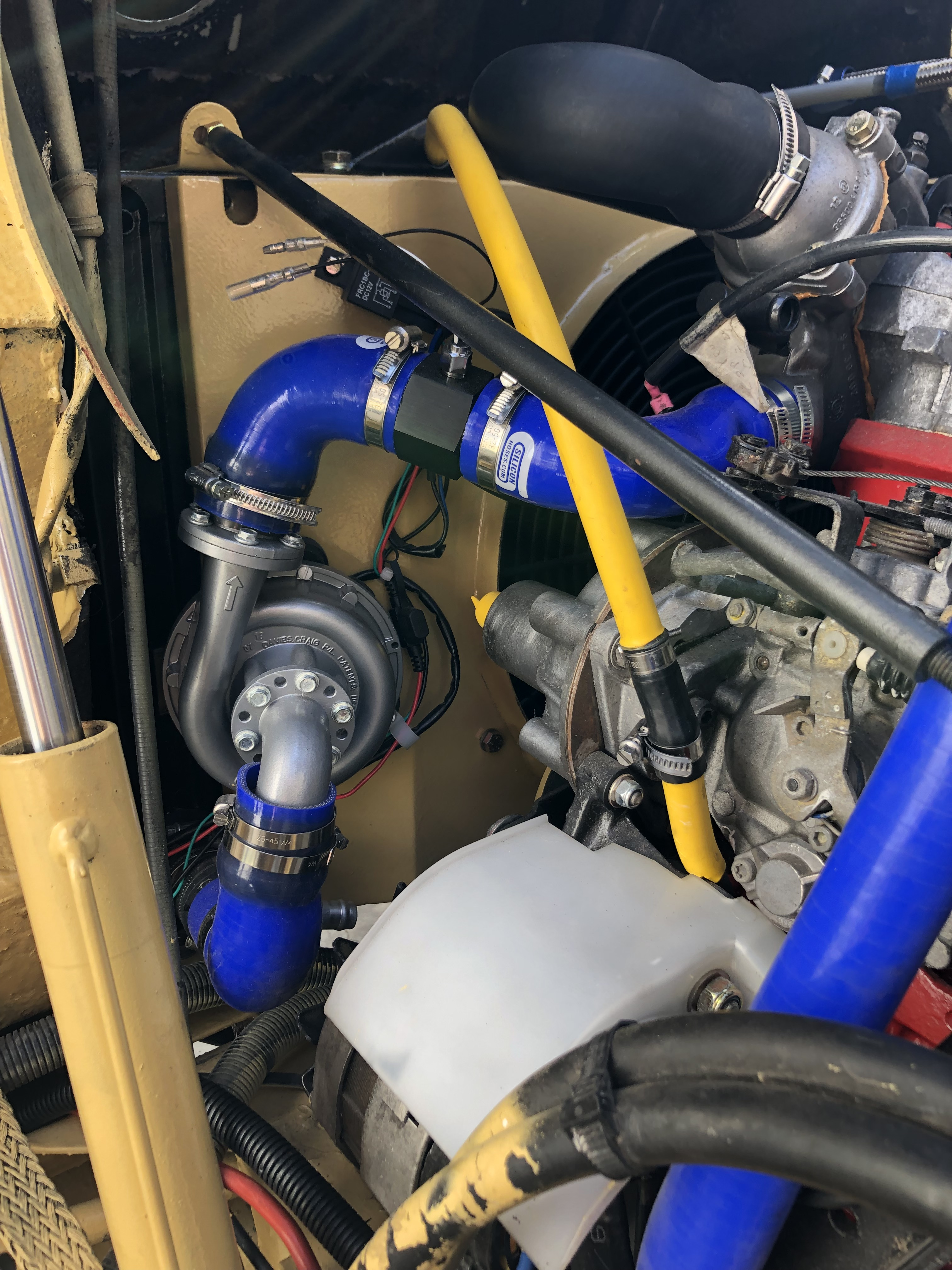

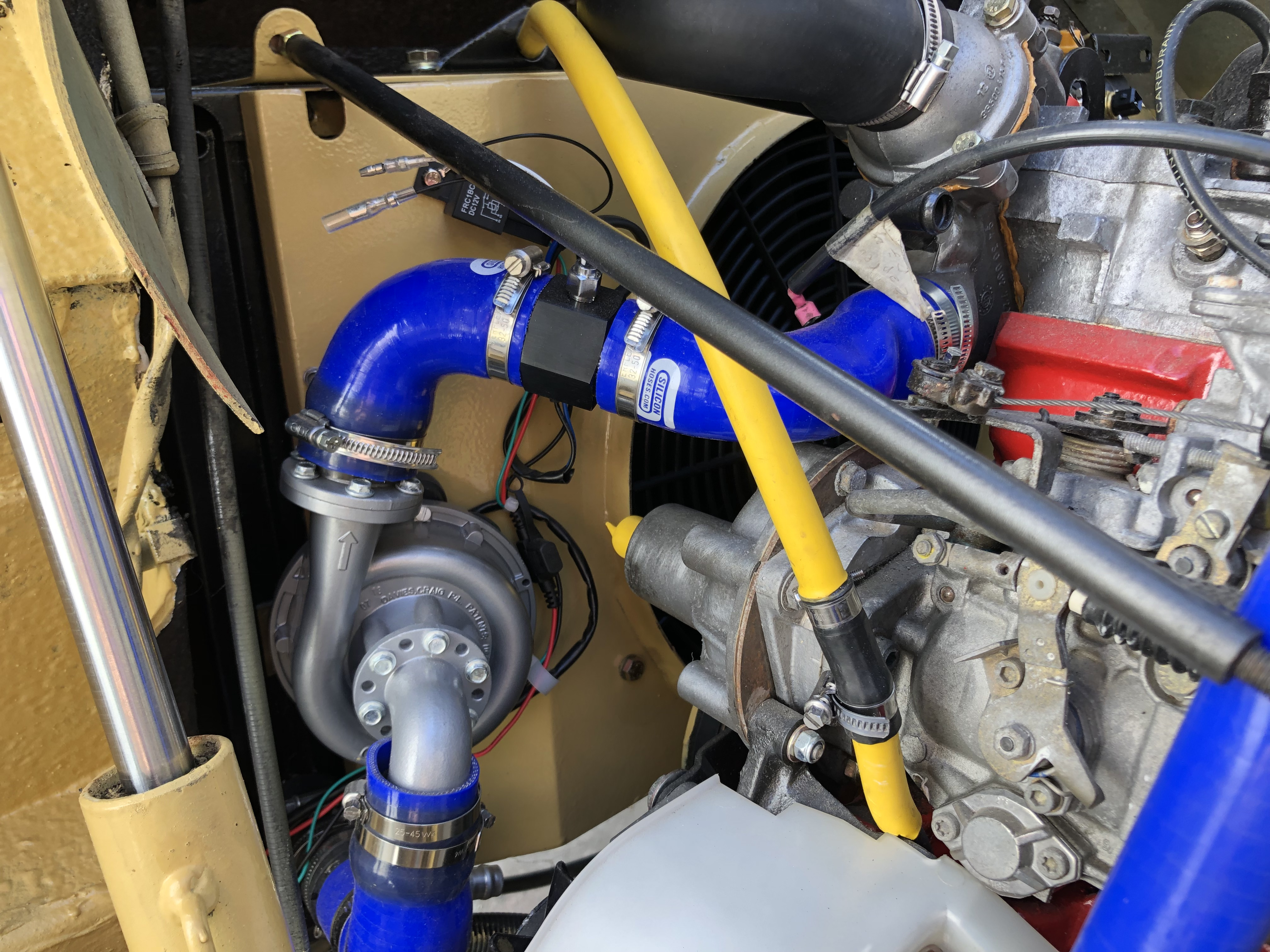

it's a long way to Tipperary dit la chanson du folklore Anglais. Il en est de même de la reconstruction d’un véhicule ancien. C’est un peu l’histoire du pain et du fromage, sauf que dans notre cas il faut fabriquer le pain et le fromage ! Il faut bien que ceux qui se lancent dans ce type d’aventure sachent que celle-ci va durer des années, non pas tant parce que nous serions trop lent, quoique, mais surtout parce qu’il faut étudier les faiblesses du véhicule et essayer d’y remédier. Et puis, quand nous avons décidé d’une amélioration, il faut la concevoir d’A à Z, avec nos moyens limités. Il faut faire des montages à froid, prendre des mesures, usiner des pièces, remonter, re-démonter, peindre et parfois tout recommencer à zéro car nous avons le droit à l’erreur.
Il faut écouter les autres, mais pas trop et il y a aussi le travail de fond pour trouver des fois des pièces d’origine, souvent des adaptables qu’il faut parfois adapter !
Il vous faudra aussi accepter que votre garage ressemble à la caverne d’Ali Baba qui aurait pillé toutes les casses de sa région, il vous faudra aussi accepter que votre conjoint s’enfuit du dit garage comme s’il avait vu un film d’horreur et il vous faudra aussi accepter les reproches concernant le temps que vous passez sous votre camion et aussi les questions faussement anodines : « il sera fini dans combien de mois ton camion ? Tu veux dire d’années !!! »
Enfin pour ceux qui souhaite se lancer dans cette noble aventure, il vaut mieux à mon avis que le véhicule reste « street legal » comme disent les anglais, c’est-à-dire conforme au modèle homologué le plus possible. Donc exit le swap moteur par un modèle plus puissant, la rehausse (le nôtre est déjà bien haut), car on peut avoir des problèmes lors du contrôle technique mais surtout, en cas d’accident, l’expert peut, s’il s’en rend compte, annuler vos garanties.

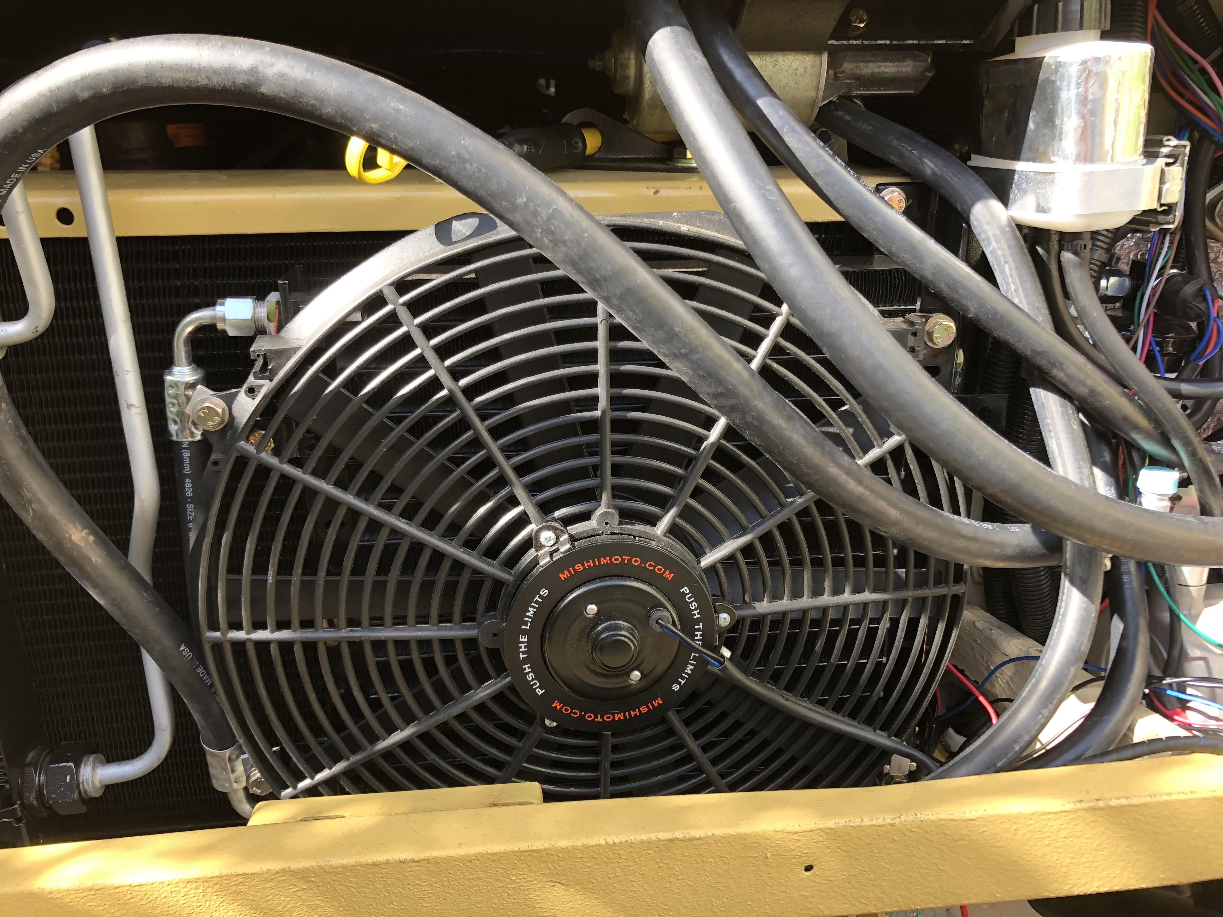

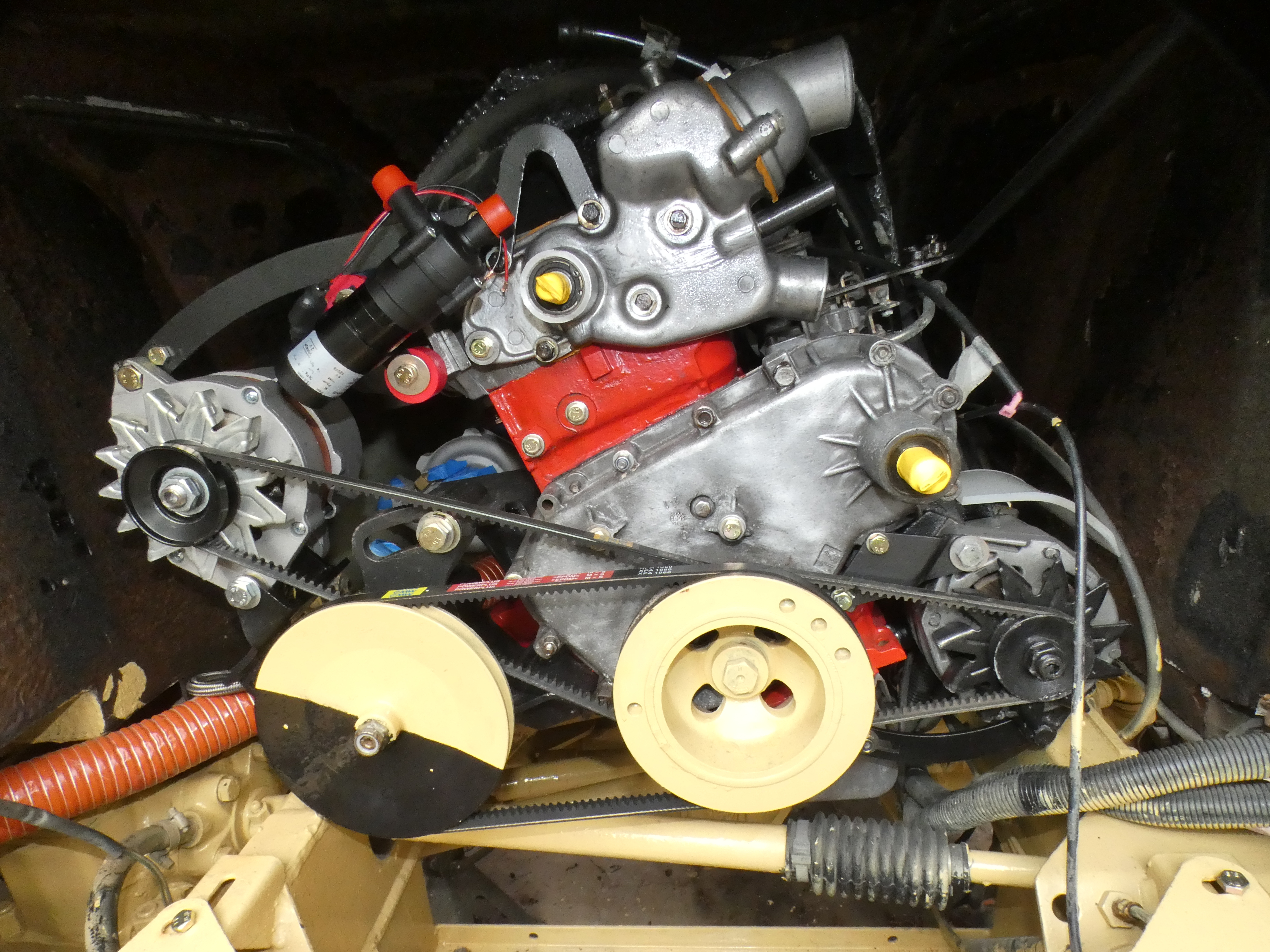

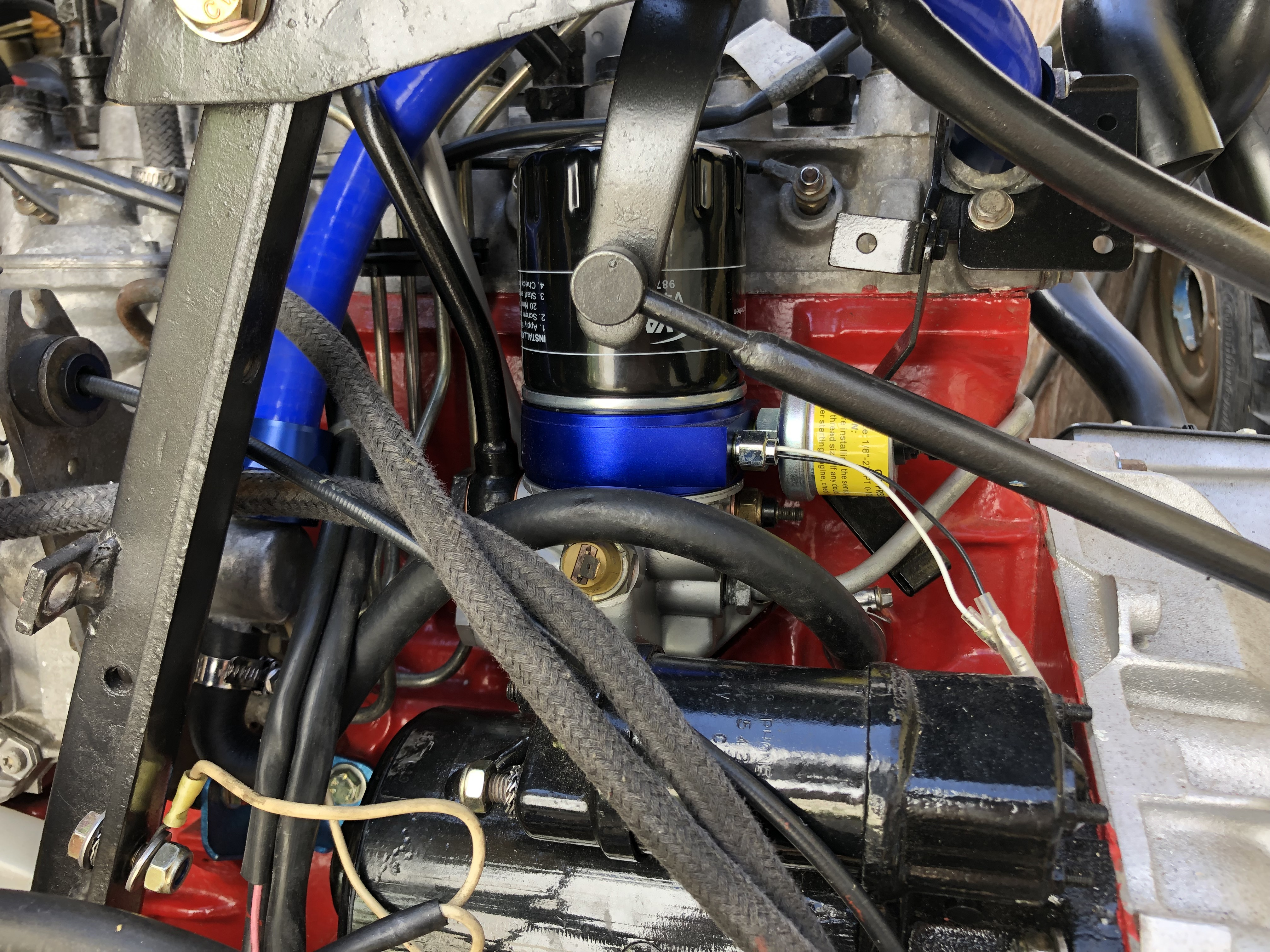

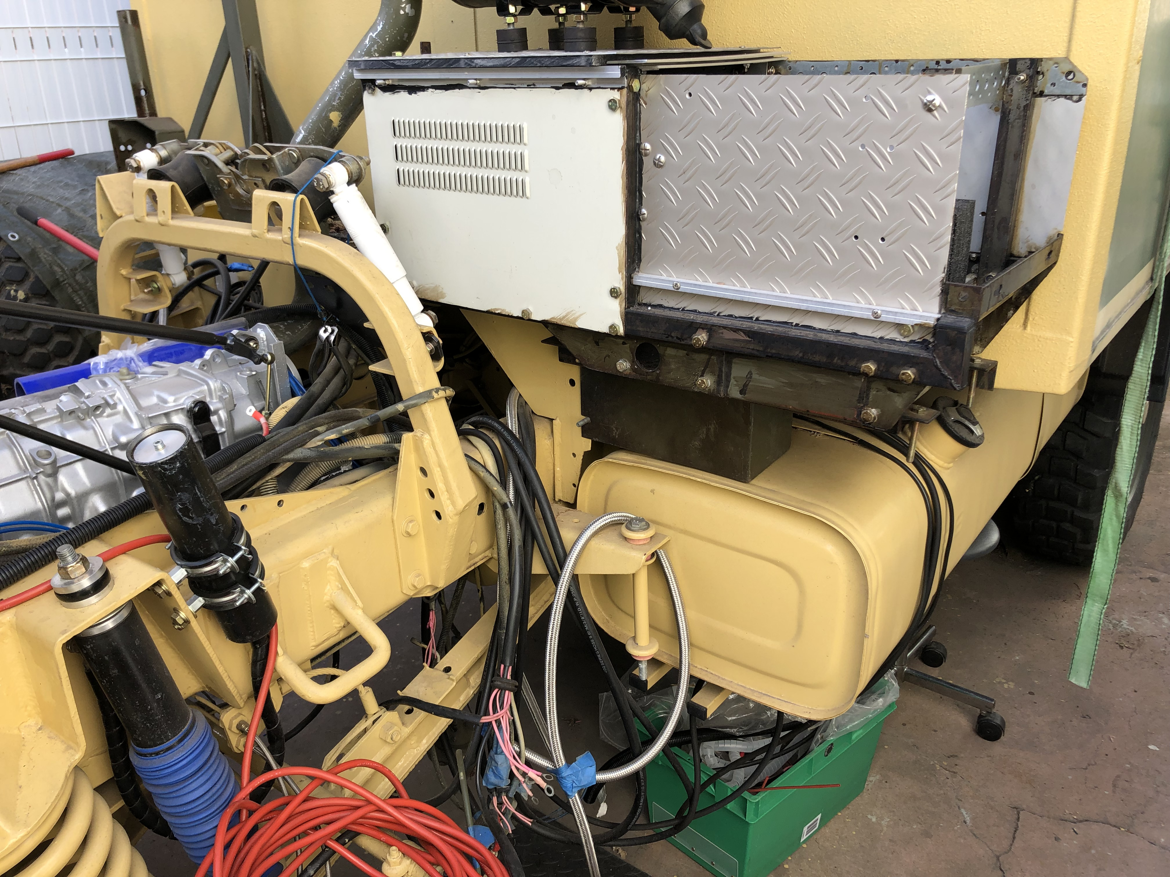

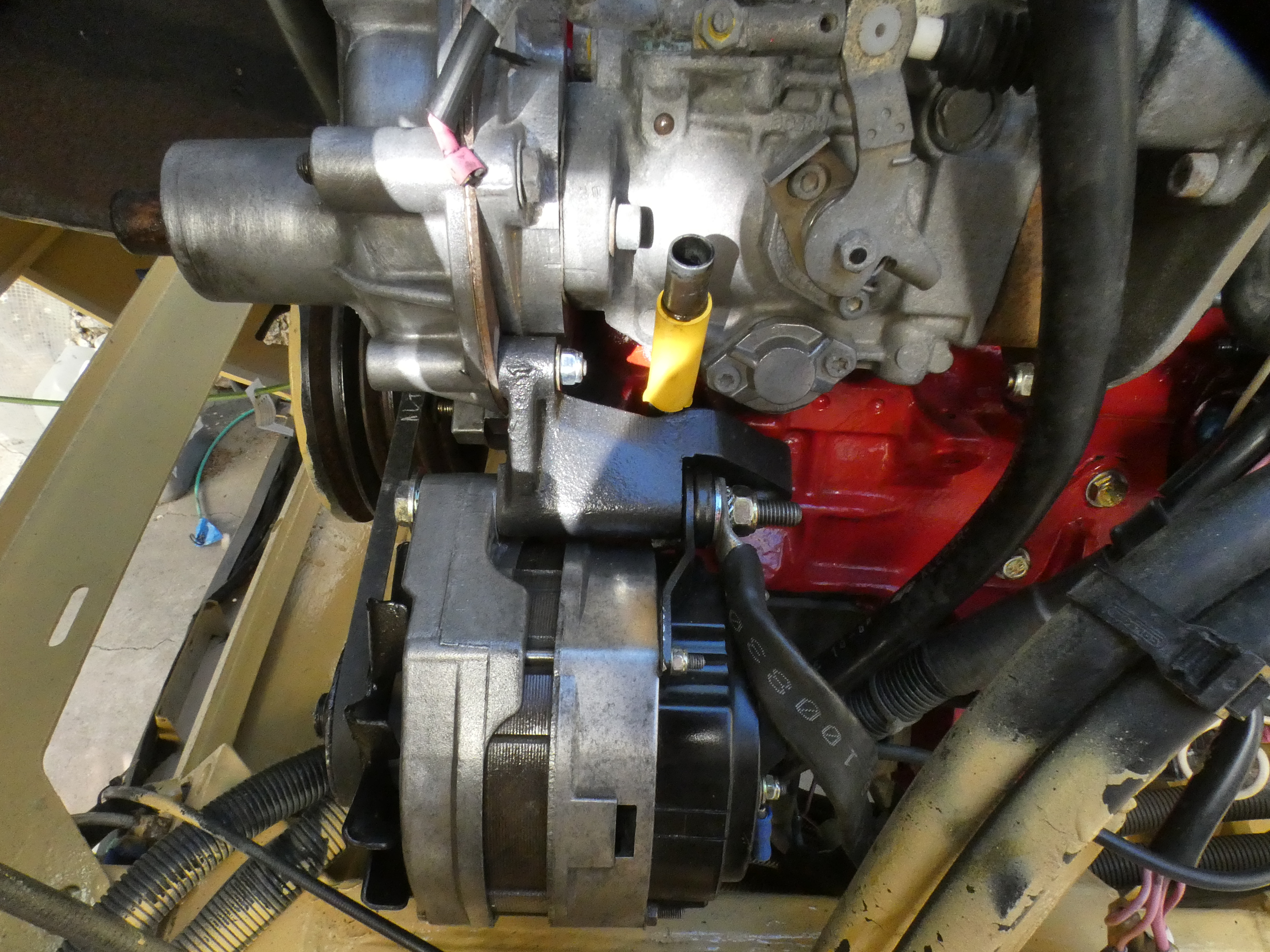

Bon revenons à nos moutons, je veux dire à notre Brimont ; oui il avance même s’il ne roule pas encore.
Le circuit d’eau, presque fini, il reste encore quelques durites à positionner. Le problème est que quand un industriel construit un véhicule, il établit un plan et ordre de montage des éléments, plan dont nous ne disposons jamais car il s’agit d’un document intérieur à l’usine. Donc il faut jongler avec l’ordre de remontage pour ne pas avoir à tout redémonter pour faire passer une durite. Un exemple concret : j’ai décidé de changer le récepteur d’embrayage, j’aurais pu le faire quand j’ai démonté la boite à vitesses, mais non, j’avais le temps et quand j’ai voulu le monter j’ai dû démonter le turbo pour que cela passe. Là cela n’était pas trop grave, mais il s’agit d’un problème récurrent auquel on doit constamment prêter attention. Autre exemple tout récent, je viens de me battre avec le système d’essuie-glace lors du remontage de la calandre. Tout ceci pour dire qu’il ne faut pas se précipiter pour finir un système (même et surtout si on en a très envie) car il faudra souvent tout redémonter.
Le refroidissement du Brimont reste un sujet ouvert car les ingénieurs qui ont conçu le véhicule l’on assurément conçu pour Brimont dans la marne et par pour Djibouti ou le grand sud Algérien !
Le refroidissement actif d’un moteur thermique dépend de flux d’eau, d’huile, d’air et de surfaces d’échange. Bernard à privilégié l’augmentation du nombre de faisceaux en quinconce sur son radiateur donc la surface d’échange est améliorée ainsi que son rendement mais il n’est pas sûr que le flux de liquide de refroidissement soit augmenté puisqu’il dépend de la pompe à eau qui dépend elle du nombre de tours moteurs. Par précaution, et il a raison il a rajouté un ventilateur d’air pour augmenter le flux d’air.
Moi j’ai préféré avoir une pompe à eau électrique CRAIG indépendante des tours moteurs, régulée électroniquement. Oui je sais, mais on peut la déclencher manuellement ! Elle est assistée par des ventilateurs de radiateur montés en push-pull eux aussi enclenchables et déclenchables (pour les passages de gués) manuellement. Le flux d’huile faisant également partie du refroidissement, j’ai rajouté un ventilateur sur le radiateur d’huile, au cas où.
Donc le refroidissement du moteur est fonction des flux d’eau et d’air qui sont indépendants de la vitesse du véhicule et de la charge moteur.
Le circuit d’huile est fini, sauf la bâche à huile qu’il faut que j’installe.
Le circuit d’admission d’air est presque fini, encore quelques durites à installer.
Le circuit intercooler est pratiquement terminé, sauf encore quelques durites, toujours elles, je baigne dans le silicone, mais certaines installées risque de me bloquer certains accès. Pour moi l’intercooler est indispensable surtout dans les pays chauds, afin d’abaisser la température dans l’air dans l’admission après que le compresseur du turbo l’ait élevée de plusieurs centaines de degrés. Un air plus froid est plus dense, donc comporte plus d’oxygène, ce qui augmente la puissance du moteur. Mon but n’est pas de gagner des chevaux, mais d’éviter d’en perdre en altitude et sous de fortes chaleurs.
Le circuit essence est presque terminé, mais il reste encore quelques du… à mettre. Il ne faut pas oublier que j’ai deux réservoirs à carburant, un préfiltre Racor…
Le circuit de direction assistée est terminé avec un décalage du bol en arrière du deuxième alternateur.
Le circuit de freinage est presque terminé, il me reste à monter les pompes à vide et le compresseur surpresseur.
La climatisation électrique est finie.
La boîte à batteries qui doit comporter des relais et des éléments pneumatiques est en bonne voie.
J’ai fait 30% du câblage électrique en enlevant les boas qui se prélassaient dans le tableau de bord et j’ai remplacé les prises complexes de la boîte à gants par 3 prises embrochables, ce qui permet d’avoir un point de rupture dans le câblage.
Donc le Brimont avance gentiment.
