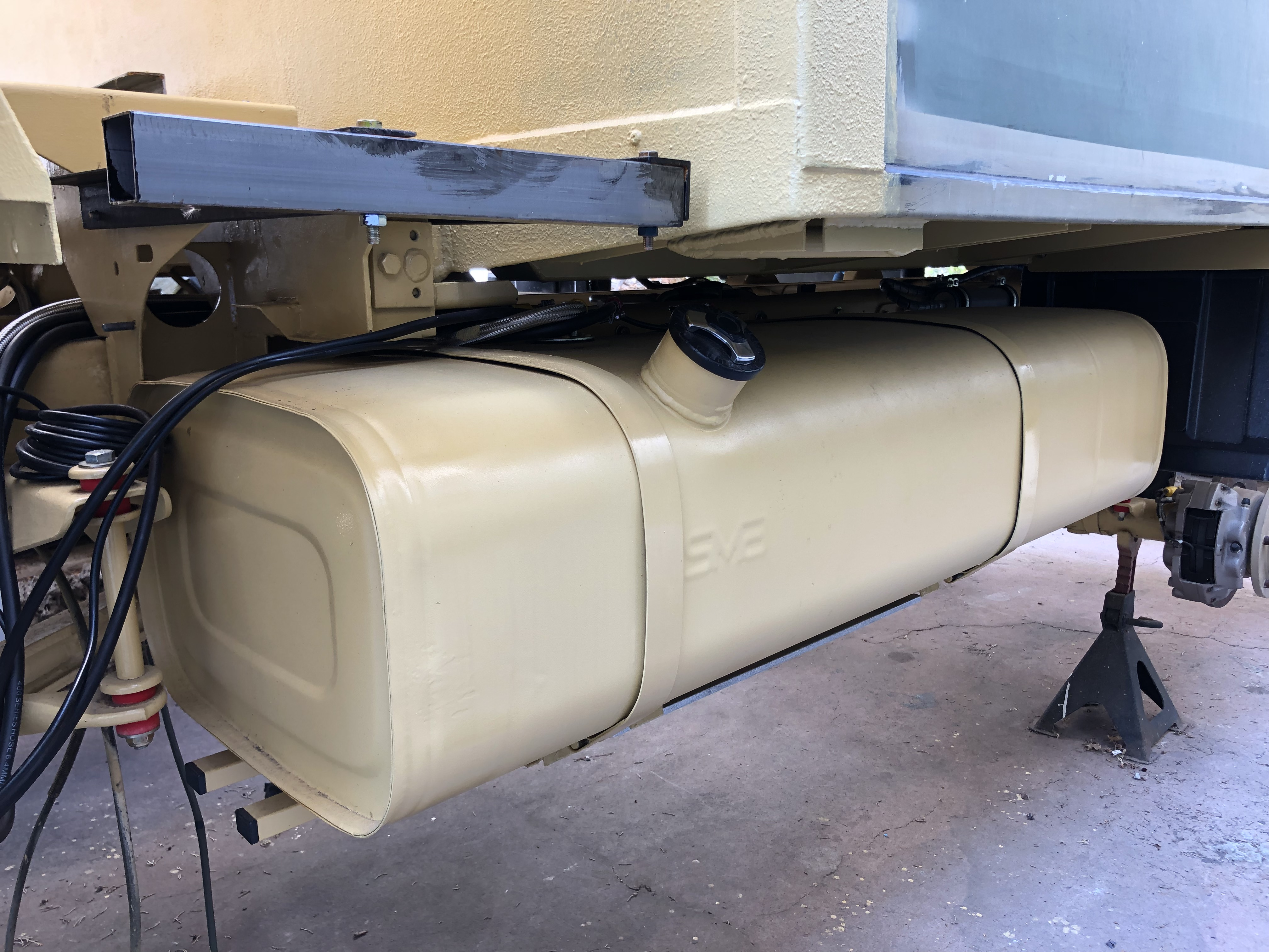

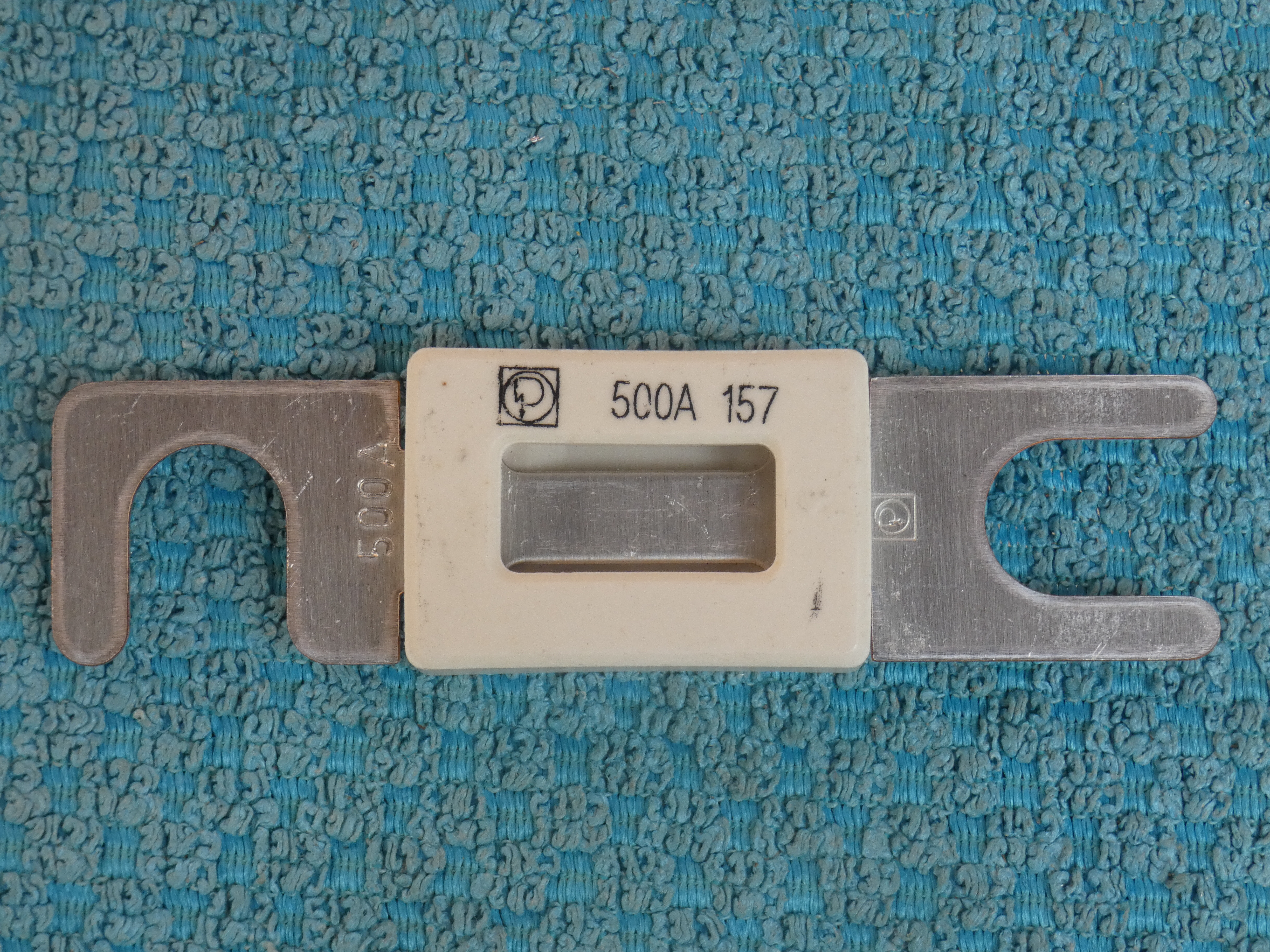

Voici donc le problème posé, ce fusible n’est pas très automobile ni très logique. J’ai donc décidé de le transformer en fusible à lame, de protection contre les courts-circuits.
Pour cela, en retournant le porte fusible, maintenu entre les mors d’un étau, j’ai foré avec une mèche de 5 mm les queues des deux rivets en laiton. Cela m’a permis de libérer les deux ressorts porte fusible. Puis avec une pince coupante, j’ai coupé les deux oreilles externes (en métal tendre : voir les photos) puis passé le tout à la meuleuse pour que rien ne dépasse du centre du porte fusible. L’entraxe étant le même, j’ai pu installer une lame fusible sur les vis de diamètre 6 mm, lame sous laquelle viendront se positionner de part et d’autre les cosses des câbles de liaison.
J’utilise une lame fusible à 250 ampères, mais je peux la changer pour une de 500 ampères selon besoin. Je vais installer ce fusible sur le pôle négatif de la batterie avant le coupe circuit et la mise à la masse châssis. J’utilise des batteries OPTIMA Blue Top 75 a/H qui ont la capacité de délivrer jusqu’à 975 A. Une telle intensité sous 24 volts correspond théoriquement à 23,4 kW ! De quoi faire un bon feu de Brimont. Et même si sous de telles intensités, il est probable que la batterie ne débite pas ses 24 volts, on se situe tout de même dans la bande des 20 kW. Un mètre de cuivre de 1mm² de section présente une résistance de 17 mOhms soit pour un câble de 25 mm² usuels une résistance de 0,68 mOhms et pour le diamètre de câble que nous utilisons de 35 mm², une résistance de 0,49 mOhms. Quand une batterie délivre 975 ampères dans un circuit, cela correspond en utilisant la loi d’Ohm, à un circuit complet de 20 mOhms donc quarante fois plus résistif qu’un court-circuit total avec nos câbles de 35 mm². Ce qui justifie la présence de fusibles rapides adaptés. Dans la pratique il est difficile d’apprécier la résistance d’un court-circuit car le contact est rarement parfait, l’élévation de température modifie la résistivité des conducteurs et enfin l’ionisation de l’air sous haute température intervient également. Donc nous resterons sur nos calculs de base car nous n’avons pas vraiment envie de mettre le feu au Brimont pour tester sa résistivité électrique !

une lame 500 A
une lame 500 A

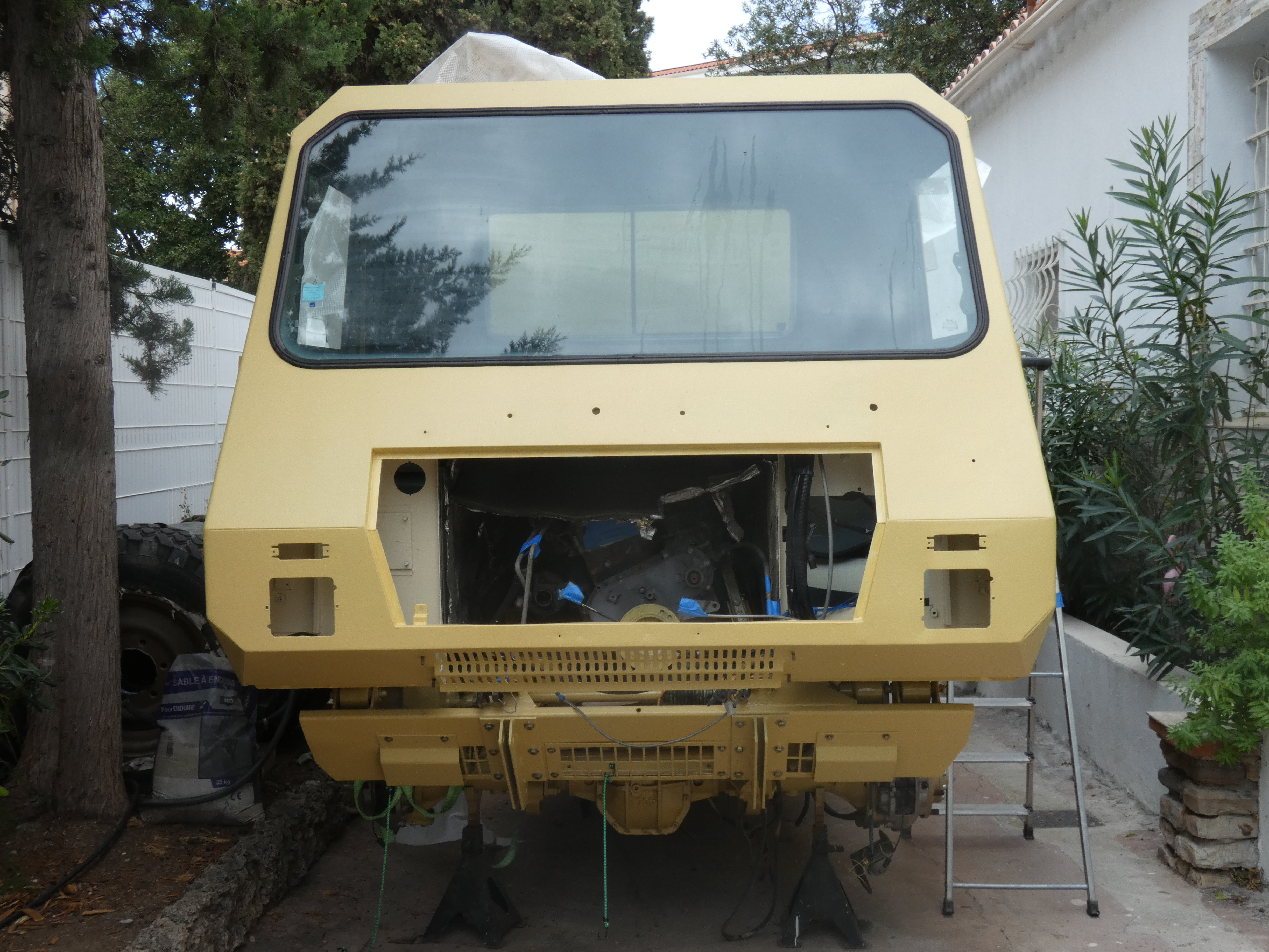

Voici des photos de la cabine peinte au RAPTOR, peinture réalisée entièrement en extérieur, les moustiques et moucherons font maintenant partie du camion!
LA CABINE DE FACE, EH OUI!

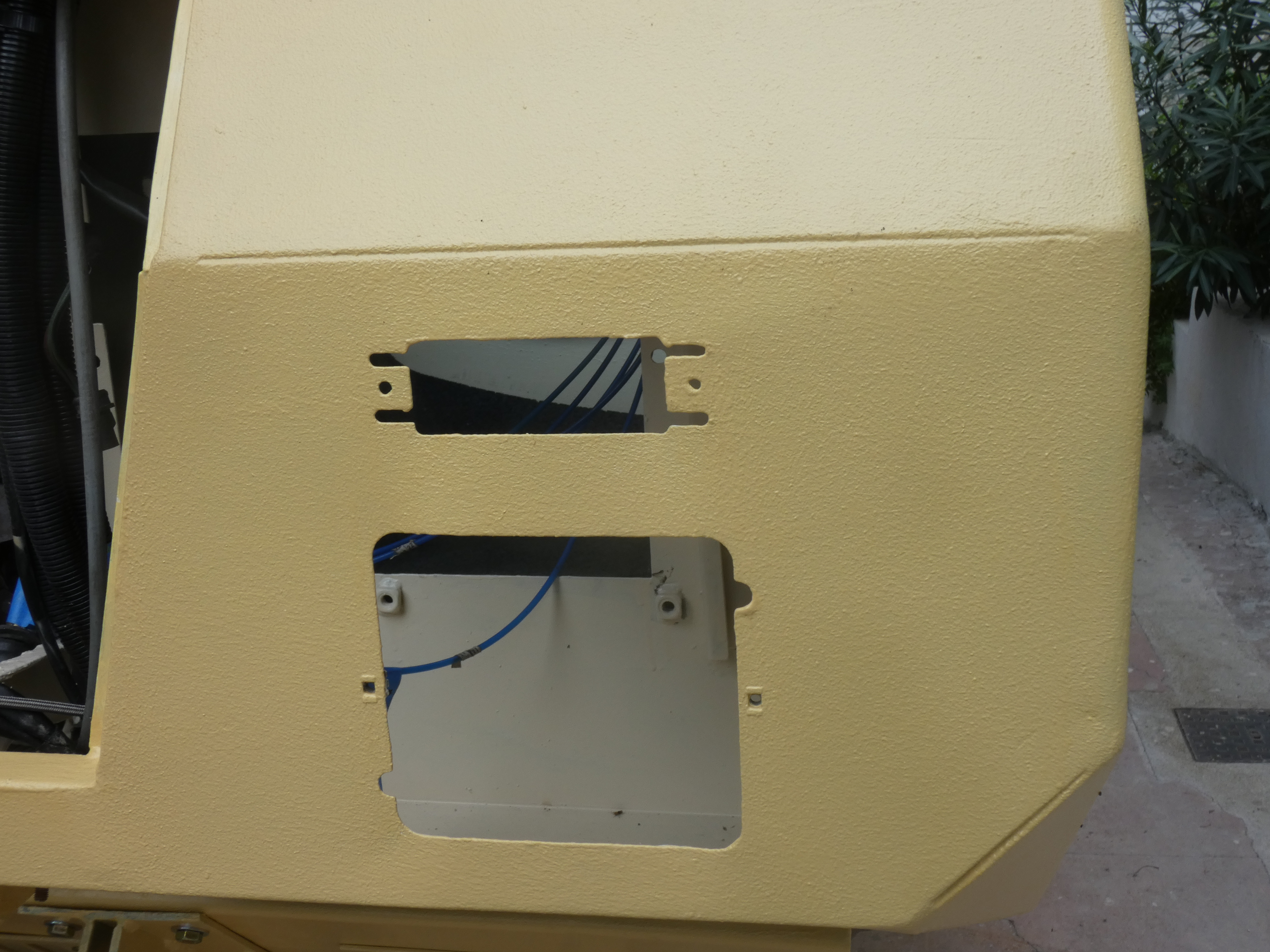

Détail aile conducteur
la même de plus près
gros plan de la peinture
très gros plan de la peinture

maintenant, c'est un intérieur très dépouillé
Vue directe à travers l'emplacement du pédallier.

Que néni mes biens chers frères, je n'ai pas mis du Raptor parce que c'est à la mode, si j'aimais être à la mode, je n'aurais pas acheté un Brimont, mais un Pick-up, bof! Avec plein d'électronique pour rouler très vite sur les autoroutes. En fait, ça sert à quoi la peinture? Pour moi, sa première fonction est de protéger la tôle de la rouille, c'est à peu près tout. Les autres fonctions accessoires: être discret face aux autorités et aux prédateurs à deux pattes, peut-être aussi à faire joli. J'ai essayé plein, plein de peintures, monocomposantes, bi-composantes... Finalement, elles ont toutes les même défauts, il faut les appliquer au pistolet et elles s'écaillent quand on serre un écrou dessus. J'ai des pistolets de peinture, un gros compresseur, tout ce qu'il faut, mais quand on peint dehors, on repeint le sol et parfois les vitres aussi (il faut se méfier du vent). Dans son garage, je l'ai également fait, on repeint tous ses outils avec un brouillard, pas terrible, il faut donc un hangar rien que pour cela, pas facile en ville.
Les peintures sont fragiles, alors on me dira que je ne sais pas bien préparer les fonds, mais quand on voit les dégâts causés à la peinture de nos très chères automobiles, par les coups de portières gentiment administrés par nos voisins de parking, on se dit que la peinture faites par nos constructeurs, dans le respect de préconisations, n'est guère plus solide que celle que nous faisons.
Mon concept, je n’aime pas les peinture brillantes et les laques, je préfère les peintures mates, mais ces dernières se protègent mal des rayons UV du soleil, c'est pourquoi entre les deux je choisi le brillant satiné avec du relief. Le Raptor, mode ou pas est la peinture la plus solide qui nous soit accessible, car les peintures à poudre demandent un appareillage bien complexe.
Donc, j'ai peint le camion avec un rouleau avec des poils comme pour un laque glycéro, monté sur un manche comme pour peindre un plafond. Le Raptor, avec sa structure un peu de caramel, forme le grain que l'on voit sur les photos de près et l'on ne voit pas les raccords et passages du rouleau.
Mon objectif est donc atteint, pouvoir peindre en extérieur, avec un fini acceptable et avoir une peinture qui après un mois de séchage résiste aux petites misères de l'outillage et à la pression d'une rondelle sous une vis de 8mm.
Par contre, le Raptor couvre mal (je parle toujours au rouleau) et j'ai dû mettre quatre couches. Il ne faut surtout pas utiliser le rouleau à effet vendu avec le Raptor, car il fait de gros reliefs, et entre les pâtés on voit toujours le fond, même après plusieurs couches.
Je suis à votre disposition si vous voulez d'autres renseignements, et merci à tous ceux qui me suivent et me prodiguent des encouragements, car la tâche est longue, mais c'est un plaisir, alors...

Bonjour Gadboy
Le rendu est impeccable, bravo pour cette réalisation.
Tu as utilisé quel volume de peinture au total pour recouvrir la cabine?
Tu as appliqué le raptor directement sur l'ancienne peinture ou tu l'as décapé avant?
GADBOY
Aventurier
Aventurier
Messages : 52
Enregistré le : 23 mars 2016 14:56
Re: LE BRIMONT DE MICHEL
Message par GADBOY »
le Blakson et autres produits anti-gravillon ne sont pas à proprement parler des peintures, car ils ne durcissent pas complètement, sauf après longtemps et là ils se fissurent et permettent à l’eau de s'infiltrer surtout dans les recoins bien-sur, là aussi où le Blakson a été difficile à étaler. Ces produits ont sûrement leur utilité mais pas vraiment pour les tous terrains.
Le Raptor (pour lequel je ne touche pas un centime) est destiné initialement à la peinture des bennes de Pick-up, donc des endroits malmenés, exposés à la pluie et pleins de recoins, ça, cela me parle sympathiquement pour nous véhicules. De plus c'est une peinture avec durcisseur à rajouter au dernier moment, cela veut dire que la peinture ne sèche pas par évaporation d'un solvant (qui laisse des micro-fissures en séchant, où, la vapeur d'eau, ou l'eau du Karcher, finiront bien tôt ou tard à infiltrer), mais par un phénomène de polymérisation qui durcit la peinture au cœur, un peu comme une colle à catalyseur. La peinture n'est pas vraiment épaisse, puisqu'il m'a fallu 4 couches pour masquer le vert militaire, c'est plutôt mon rouleau qui a crée les reliefs que je recherchais afin de masquer les micro-imperfections qui se voient comme le nez au milieu de la figure sur une laque automobile bien tendue.
J'ai utilisé, pour peindre la cabine, un kit de 4 bidons de 1 litre vendus avec durcisseur et il m'en reste un peu pour quelques accessoires.
Ma préparation du véhicule avant peinture est tout à fait militaire et c'est ce que je recherche. Premièrement nettoyage au Karcher avec détergeant, puis deuxième dégraissage avec éponge Spontex et détergent liquide, troisièmement (toujours l'huile de coude) ponçage léger à la cale à poncer avec grain 180 à 220, quatrièmement dérouillage au transformateur de rouille, cinquièmement, un peu de mastic çà ou là, mais sans excès, sixièmement, un peu d'apprêt sur les zones mastiquées ou dérouillés et enfin la peinture au rouleau en 4 couches : le premier jour une le matin et une le soir et le lendemain idem. C'est donc la météo qui avait le dernier mot, mais dans le midi elle est du côté du peintre, n'est ce pas Van Gogh! Voilà, vous en savez déjà un peu plus.
