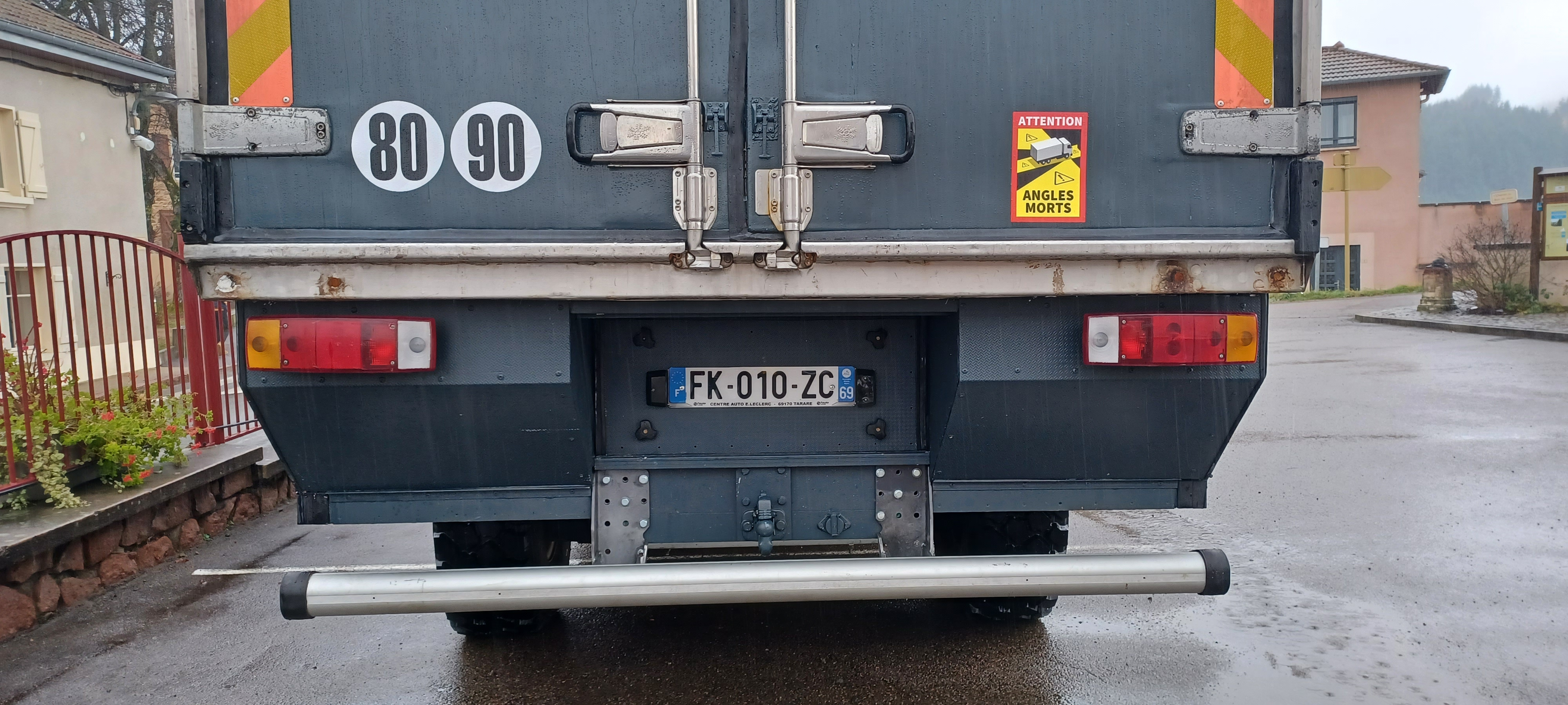

En vue de la présentation de notre Little Jack à la DREAL, il me reste 2 postes à réaliser :
- Le câblage et montage des contacteurs et buzzer en cabine, pour avertir des coffres ouverts
- la fameuse Barre Anti Encastrement.
Premier sujet: le buzzer (ou voyant lumineux d'ailleurs)
Est-ce qu'il faut également en installer un sur la porte principale d'accès à la cellule ?
J'avoue que concernant les coffres, je connais la réponse, mais si on suit la même logique, il en faut également un pour la porte d'entrée ???
J'attends vos retours !

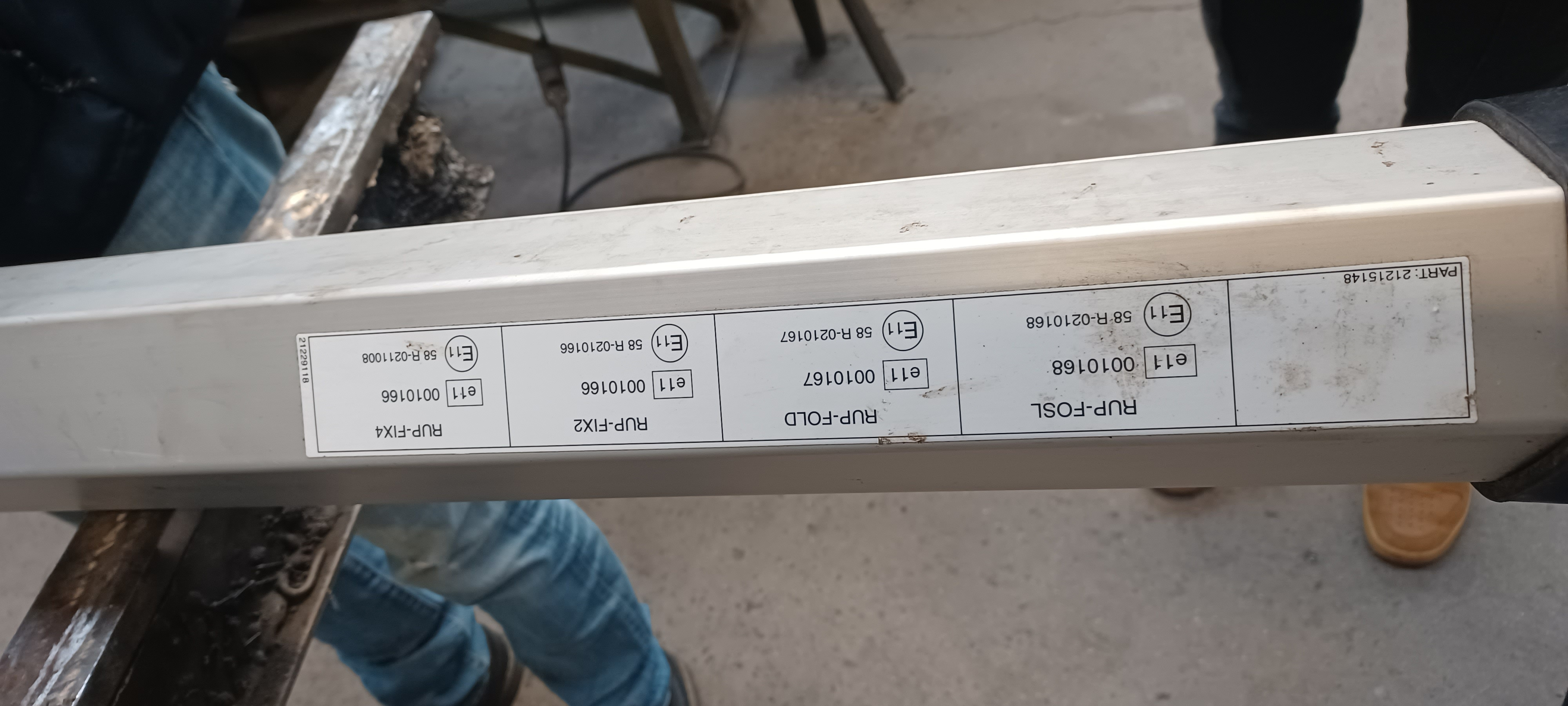

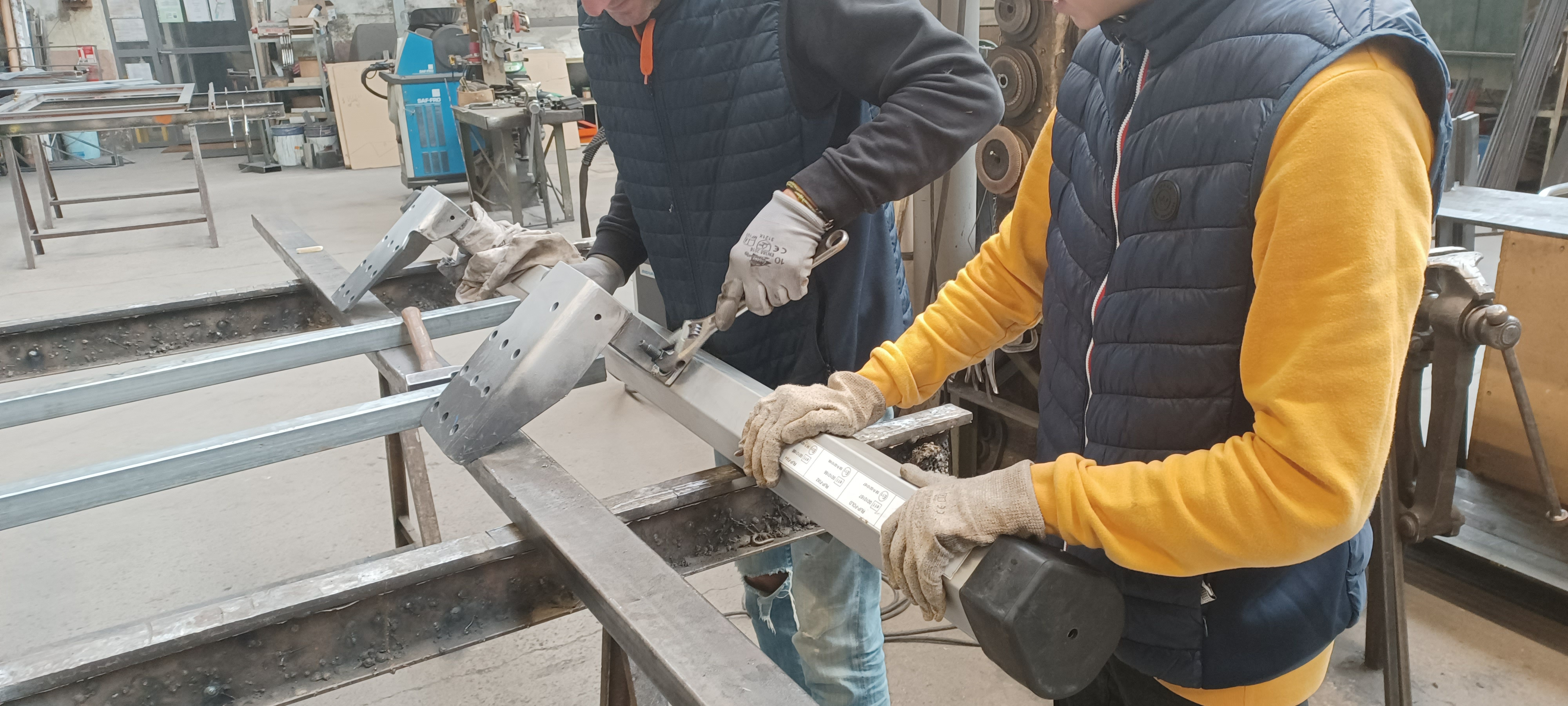

Deuxième sujet : ZE BAE !!!
Finalement, je me suis penché sur ce dossier pendant la semaine, et réglé ça plus vite que je ne pensais !
Recherche sur plusieurs sites, uniquement 2 à vendre sur LBC, à 1h30 de la maison : Je fonce !
Un beau modèle Alu tout neuf, normé, à 80€, idéal !!!
On modifie les pattes (fournies avec la BAE)... Et voilà le travail !!! Plus qu'à peindre les jambes !
Yann

A partir du moment où ta porte ouvre à contre sens de celui de circulation je dirai non et ce n'est mentionné nulle part et les camping car n'ont pas ce dispositif sur la porte de la cellule . J'en suis au même point que toi avec en plus la finition de l'escalier d'accès cellule .
BERNARD CREUZE
- Tiens voila une fleur.
- Messages : 431
- Enregistré le : 05 févr. 2020 14:55
Re: PAMIOR
Salut Yann ,
Beau travail et avancement des travaux . Pour " ma DREAL " il n'y a que l'escalier d'accès à la cellule pour un avertisseur lumineux c'est dans les textes . Dixit DREAL Ensuite si tes coffres ne s'ouvrent pas dans le bon sens tu dois mettre un avertisseur lumineux j'ai rajouté en sonore pour être plus sur .Mais rien ne t'empêche de rajouter à toutes tes ouvertures un avertisseur y compris fenêtres .
Pour la BAE . Vaste débat, la DREAL me dit certains 4x4 n'ont " pas de BAE " ??? Quoi en penser ? Sur mon barré rouge pas de pare cyclistes n'y BAE ??? j'y vais sur la pointe des pieds avec la DREAL . A noter que nous transformons un PL. Commun en PL. AUTO CARVANE .
De plus les DREAL s n'ont pas toutes la même façon de considérer et la même façon de voir les choses .
