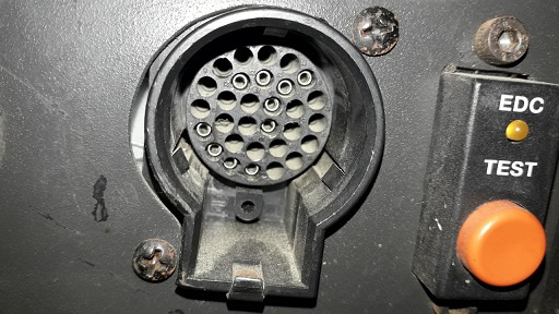

prise OBD - Copie.jpg (83.61 Kio) Vu 4027 fois
J'ai un problème de témoin " défaut" allumé sur mon BREMACH NGR 35 de 2005 équipé d'un moteur SOFIM 2.8 TURBO 8140.43 RC31 N° 4139810
Avec le bouton TEST EDC on a identifié 4 défauts dont
2/4 capteur pression de suralimentation
8/3 EV régulateur de pression
On a un doute car l'allumage s'est produit en Italie j'ai fait 600 km depuis sans perte de puissance, ni surconsommation, ni fumée enfin tout va bien :thumbup: pas d'eau dans le gazole les deux filtres sont propres
On a essayé avec le bouton test de déactiver le témoin de défaut, sans succés, :oops:

Mais problème, le camion est équipé d'une prise ronde
J'ai deux questions,
Savez vous s'il existe un adaptateur pour connecter cette prise ronde a une prise rectangulaire

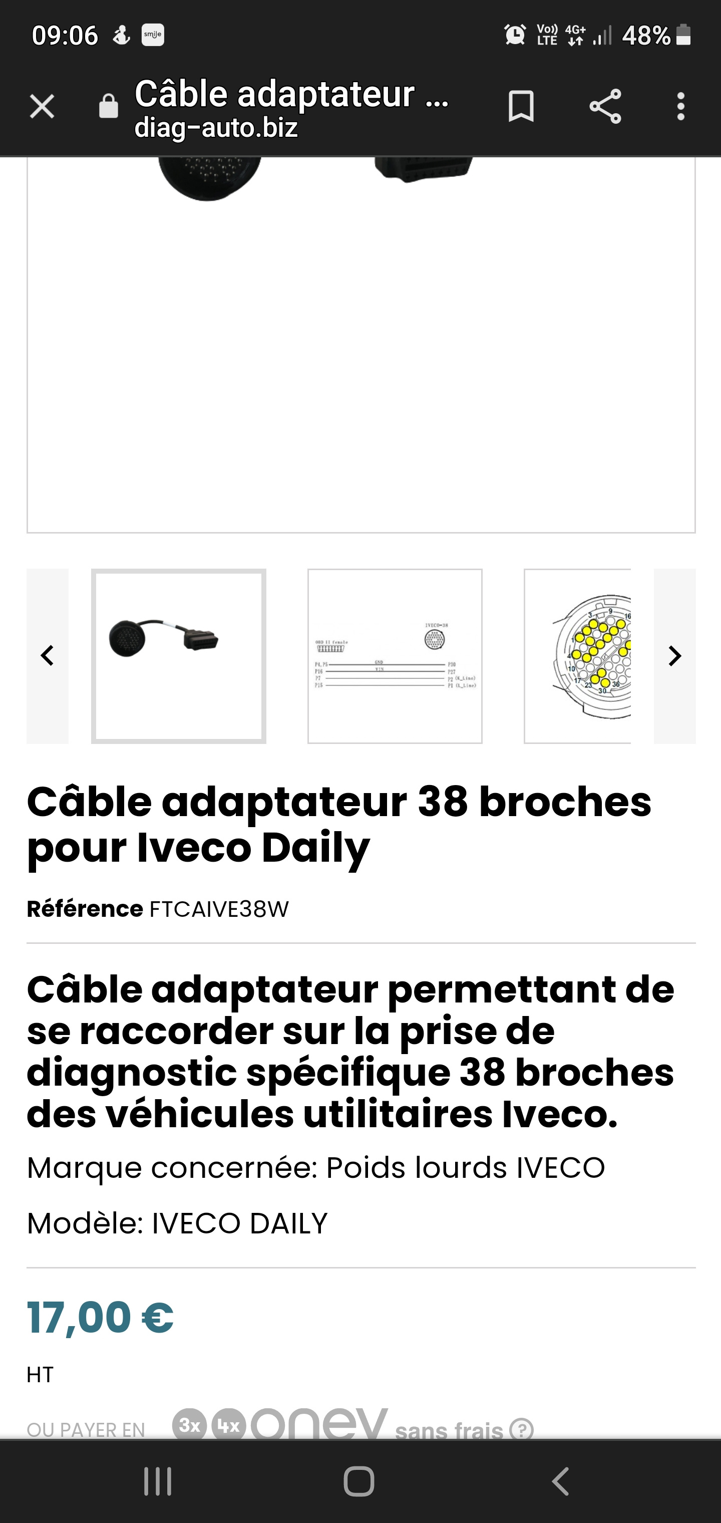

Moteur de recherche Oui ! faut il encore savoir ce que je recherche exactement :shock:
alimentation " COMMMON RAIL"
l'adaptateur que tu m'envoies est" un 38 broches", regarde sur la prise du Bremach en photo c'est 30 broches
