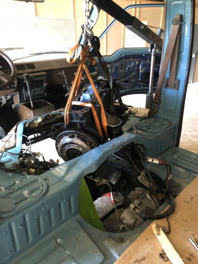

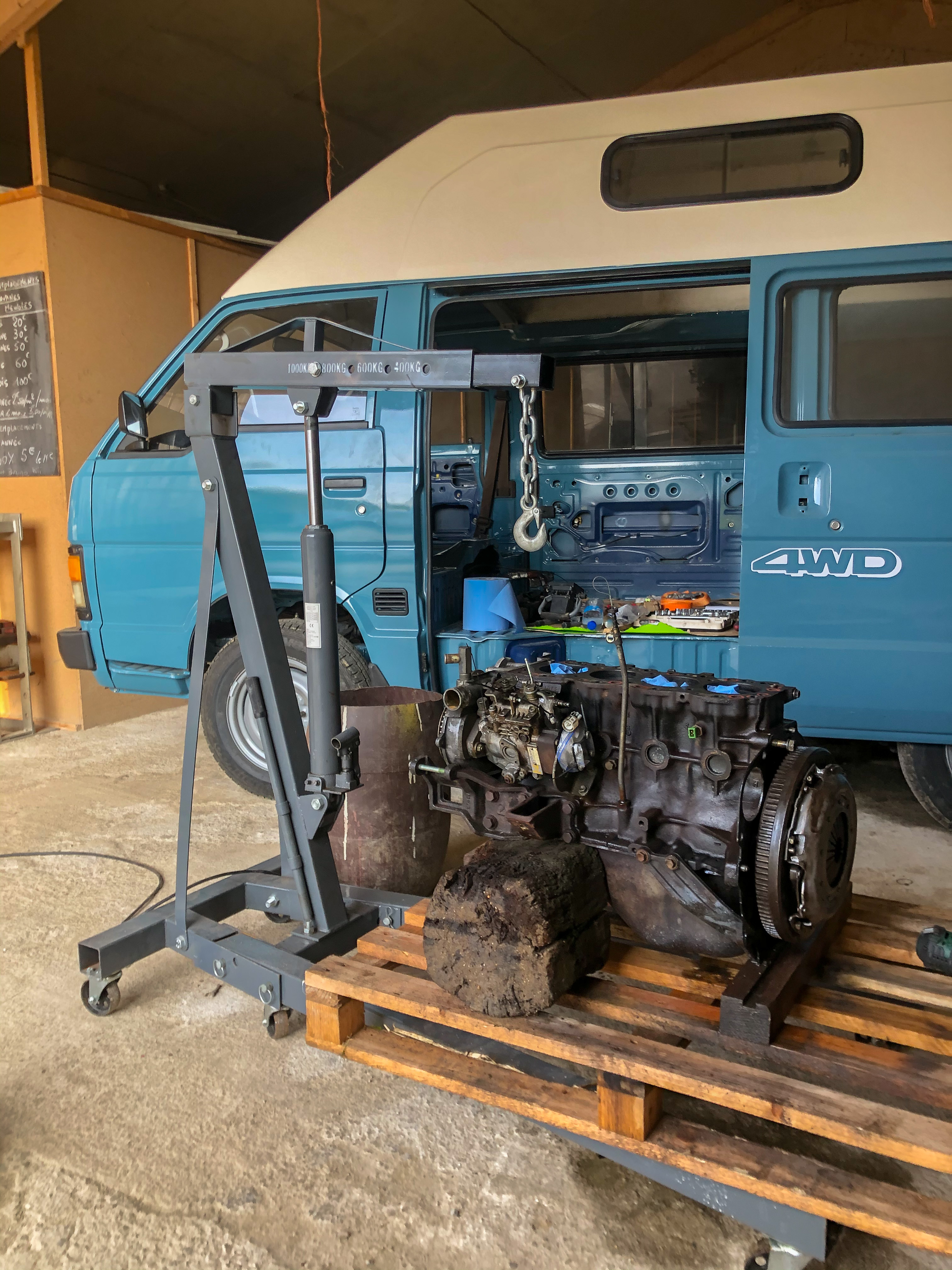

Re: Restauration Hiace 4WD 1988
Bonjour à tous !!
Je reviens avec quelques nouvelles de ma chère et tendre fumée bleue...
Après avoir fait une vidange en 20w50, toujours le même topo.

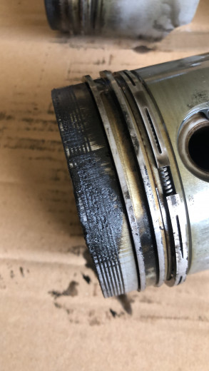

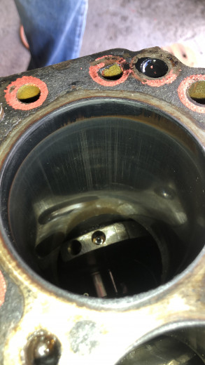

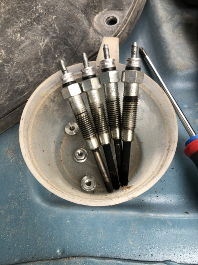

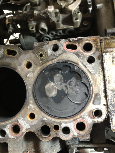

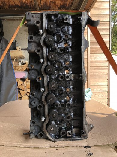

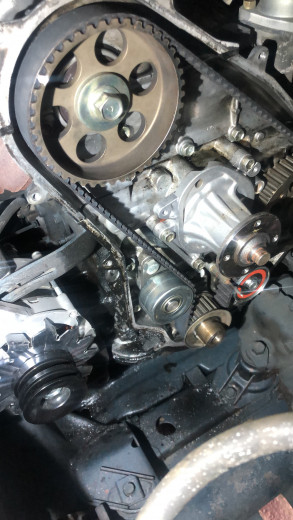

Voici la suite des événements, qui sont tous une première pour moi en mécanique :
- Démontage culasse pour changement joints de queues de soupapes, joint de culasse et tous les joints haut moteur. Une chambre de pré-combustion fissurée donc changement de celle ci également lors du surfaçage (chez un pro) et rodage soupape / test d’étanchéité.
- En voyant la tronche des pistons, qui sont pour 3 sur 4 marqués d’une grosse emprunte de soupape, je décide de sortir les pistons / bielles également. En voyant leur tronche j’ai commandé un kit pistons / segments neuf... aux émirats ! (mag engines).
- Cette collision soupapes pistons a laissé sur un cylindre un bel ensemble de rayures, sans doute à cause de quelques bouts de calamine et/ou de métal. Au doigt je ne sens rien, à l’ongle un tout petit peu.... mes compressions étant bonnes, pensez vous qu’un simple déglaçage suffira ? Étant donné que je suis quasiment sûr que la fumée bleue venait des joints de queues de soupapes, tous complètement secs et s’enlevant à la main...
Finalement, je décide de sortir le moteur, seul, avec ma chèvre, un peu laborieux mais ça l’a fait ! Je vais acheter un support moteur d’atelier afin de faire un travail convenable.
J’attends donc un kit pistons / segments / coussinets de bielles neufs. J’ai aussi commandé une pochette de joints complète ainsi que le carter de distribution (j’ai le pas de vis de galet tendeur de distri qui est hs, ainsi que celui de la poulie enrouleuse... pour 100 euros je préfère le changer).
Finalement, voici les photos ! Suite des travaux à venir !

Bonjour sharkmc ,
te voilà partie sur une réfection moteur .
A mon avis , et au vu des photos , il serait utile de vérifier si les cylindres n'ont pas besoin d'un réalésage ...
Bon courage .

Merci !pepere63 a écrit : 20 oct. 2021 06:44 Bonjour sharkmc ,
Bon courage .
J’ose espérer que mes cylindres sont bons car le budget ne suivra pas pour un réalésage et pistons côte réparation... (encore étudiant).
Compressions avant démontage : 33 bars. C’est légèrement plus que ce qui est indiqué comme « usuel » dans la doc technique. Les 4 cylindres (les 3 en bon état et celui légèrement rayé) affichaient exactement le même taux. J’espère que c’est gage de bon état des cylindres...
- come 09
- Messages : 5061
'tain ouai, ça a bien taper, le piston est bien marqué, si tu l' a pas fait, au remontage, vérifie bien que tout les pistons (et surtout la ou l'encien a taper) qu'il remonte bien au point mort haut, afin de voir so une des bielles n'est morflé
pourquoi la calamine est passée derrière le piston... il faut effectivement espérer que le cylindre ne s'est pas ovalisé....
mais déjà avec pistons, et segment neuf (n'oublie pas les coussinets de ligne et de bielle...
, il sera nickel....
t'a payé combien de frais de douane pour les pistons ?
beau boulot, continue comme ça....

come 09 a écrit : 20 oct. 2021 08:29 salut
mais déjà avec pistons, et segment neuf (n'oublie pas les coussinets de ligne et de bielle..., il sera nickel....
Merci pour vos messages !JoAg a écrit : 20 oct. 2021 10:20 Super restauration, sacré boulot que de s'attaquer au moteur!!
Il sont fort ces Japonais pour continuer à fournir des pièce mal grès l'age du véhicule!
Hâte de voir la suite!!
Je n'ai pas encore reçu les pièces... C'est du générique par ailleurs, les pièces d'origine sont hors de prix!! Les frais à la douane vont sans doute faire très mal.
J'ose espérer que mes bonnes compressions sont signe de cylindre en bon état et non ovalisé... Dans tous les cas je préfère pas savoir et remonter comme ca car je n'aurais pas l'argent pour tout refaire !! Donc finger crossed, ca va aller
Un bon coup d'honoir pour déglacer et ca va aller !!
