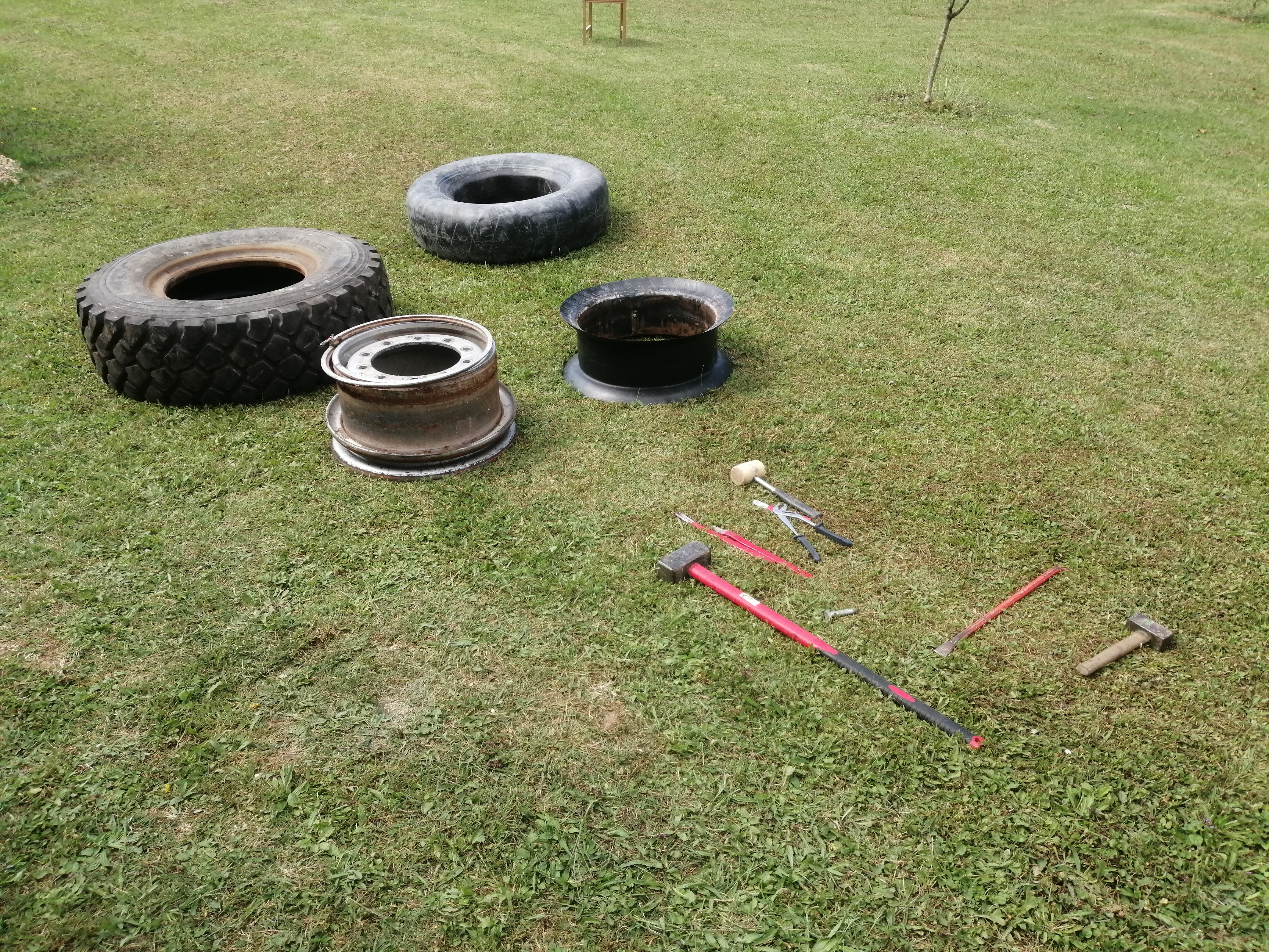

Simon j'ai commencé à démonter mes roues, deux vont aller pour cette après-midi, le pneu était bien collé.

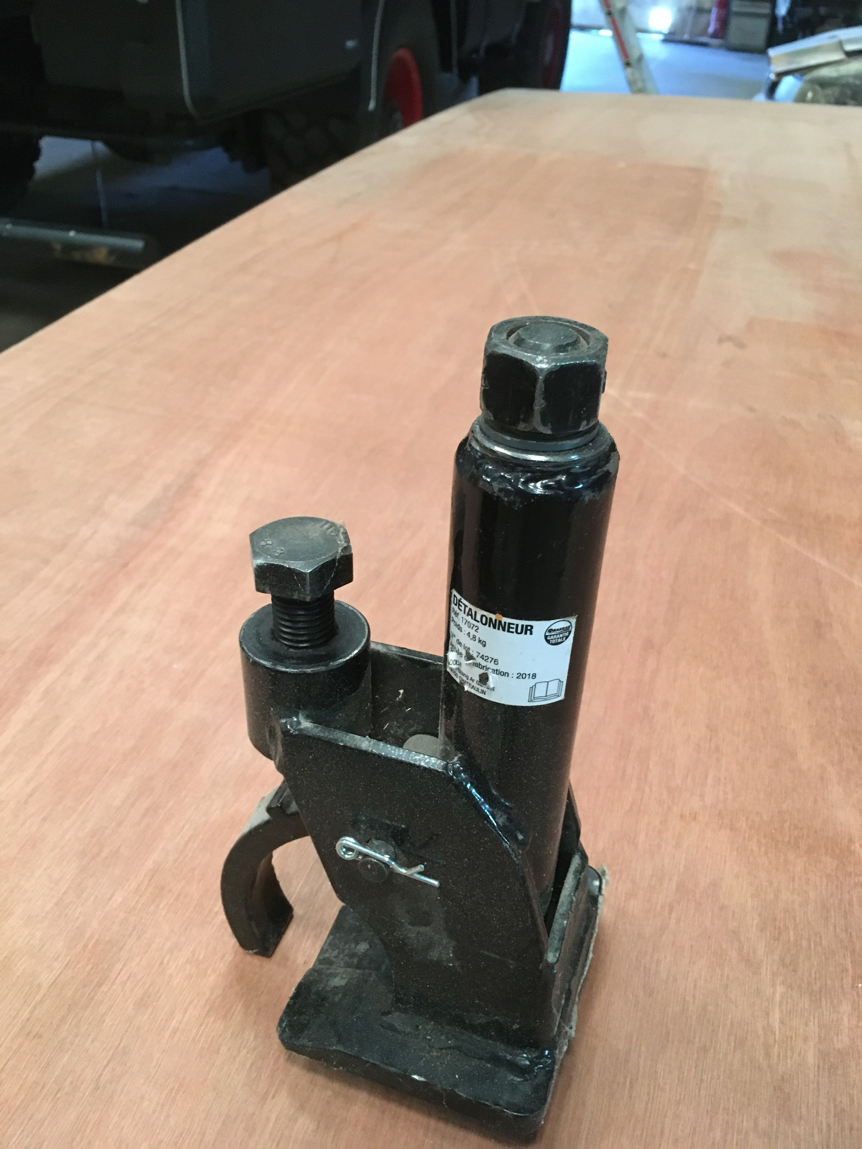

Salut Flo ,
Je te conseil d avoir un détalonneur, c est pas super chère pour démonter , ça évite la masse , d abîmer la jante ou se faire du mal :D
L autre intérêt c est de pouvoir changer une valve sans démonter le pneu en le tenant poussé .
Pat

Pat 33000 a écrit : 30 août 2021 13:48 Salut Flo ,
Pat
A merci je vais regarder :drinkingcheers:

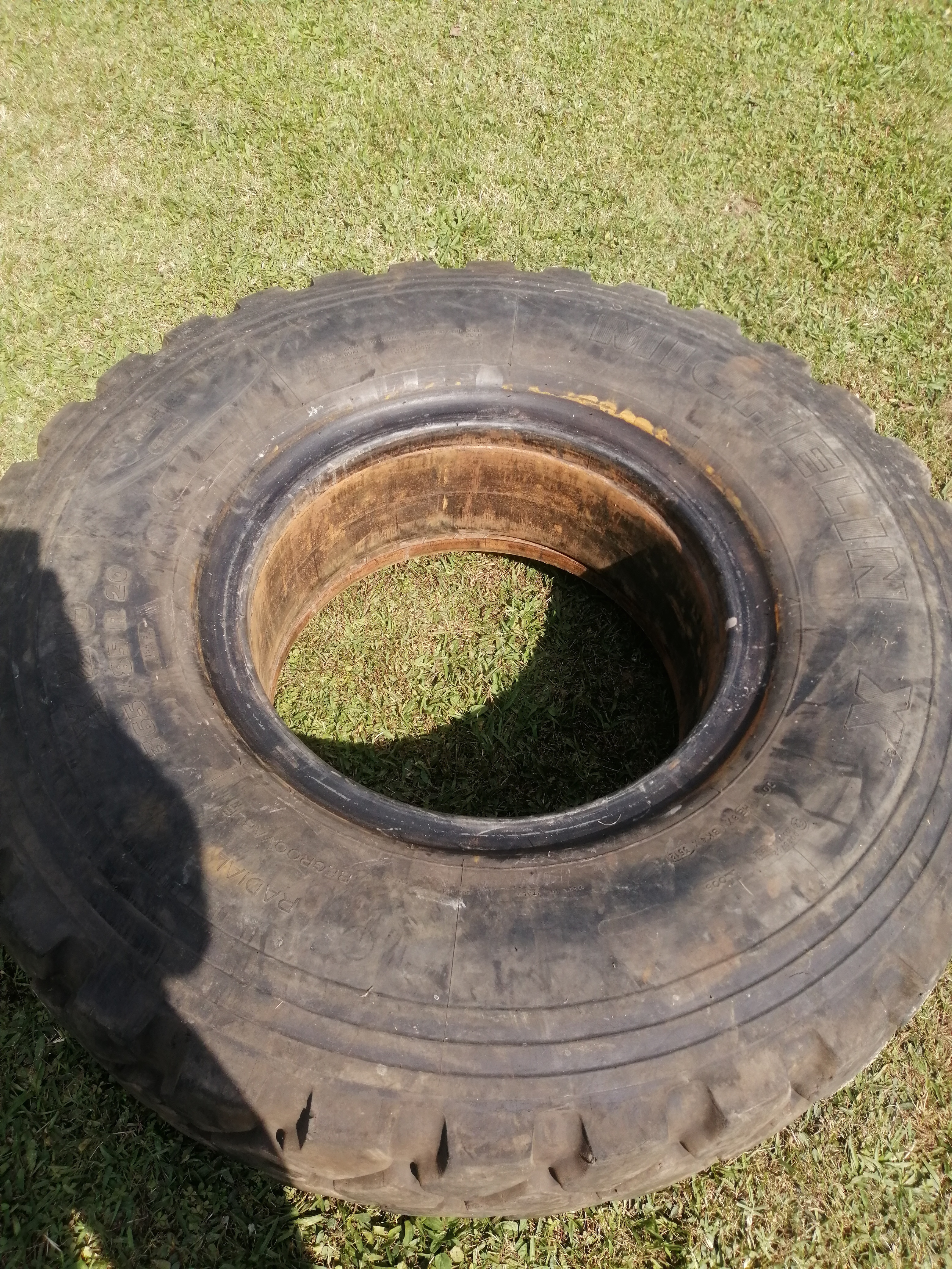

JoAg a écrit : 30 août 2021 20:55 C'est cool de voir l'éclaté !!
Pas trop galère les roues cerclées ??
Je vais tenter ma roue de secours un de ses 4!
C'est quoi la partie noire ? Un fond de jante ?
C'est en une partie ?
Courage pour tes choix de porte à faux !!
C'était juste galère à décoller de la jante, pour le remontage j'ai acheté de la graisse :thumbup:
Je trouve que les roues à cerclage c'est le top ( ce n'est que mon avis). La partie noire est la pièce en caoutchouc qui ferme le pneu au niveau de la jante pour éviter tout contact entre la chambre à aire et le métal qui rouille de la jante par exemple . Je rappelle que je suis en chambre à aire et non en tubeless.
