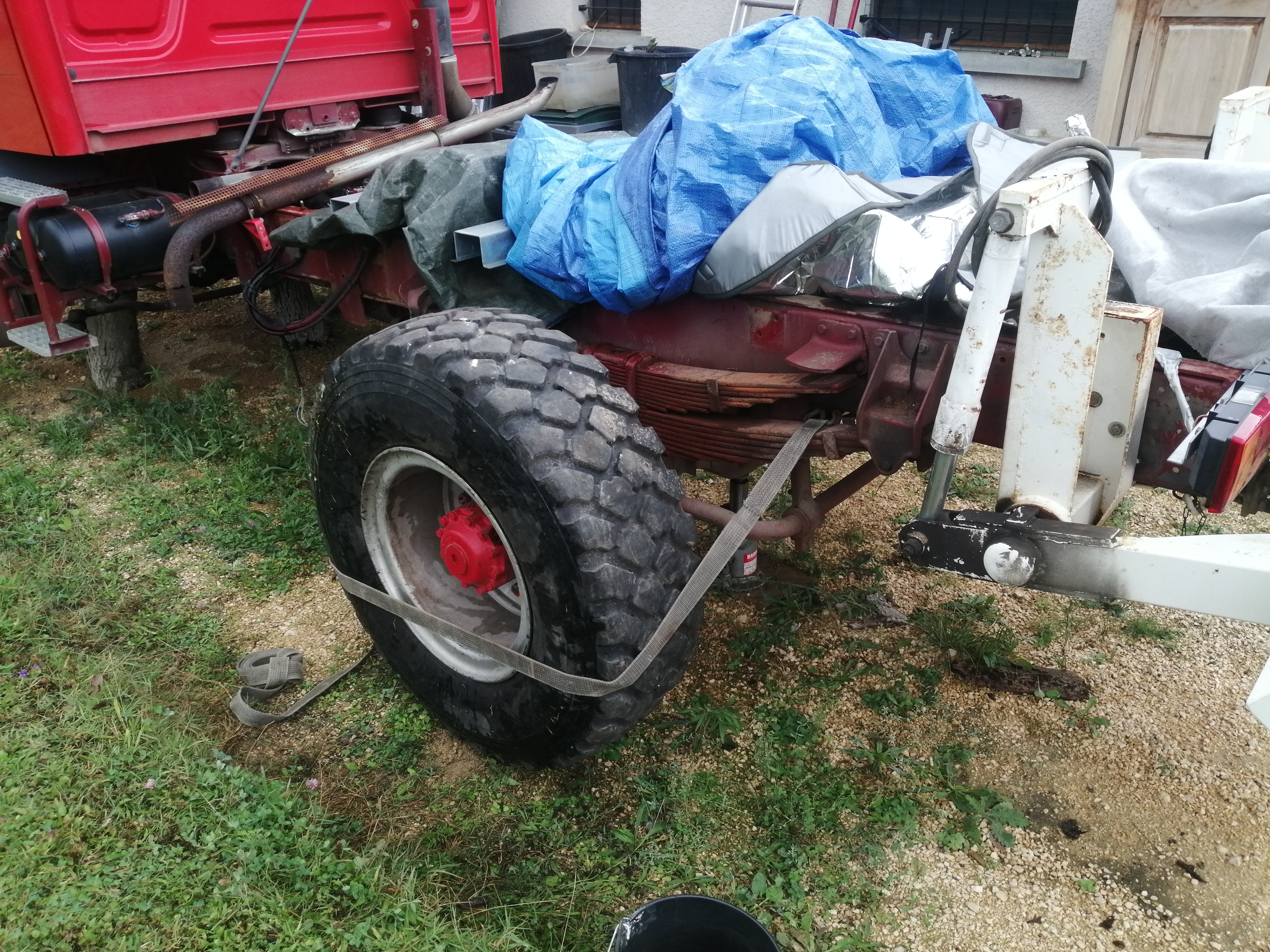

Simon j'ai commencé à démonter mes roues, deux vont aller pour cette après-midi, le pneu était bien collé.

Salut Flo ,
Je te conseil d avoir un détalonneur, c est pas super chère pour démonter , ça évite la masse , d abîmer la jante ou se faire du mal :D
L autre intérêt c est de pouvoir changer une valve sans démonter le pneu en le tenant poussé .

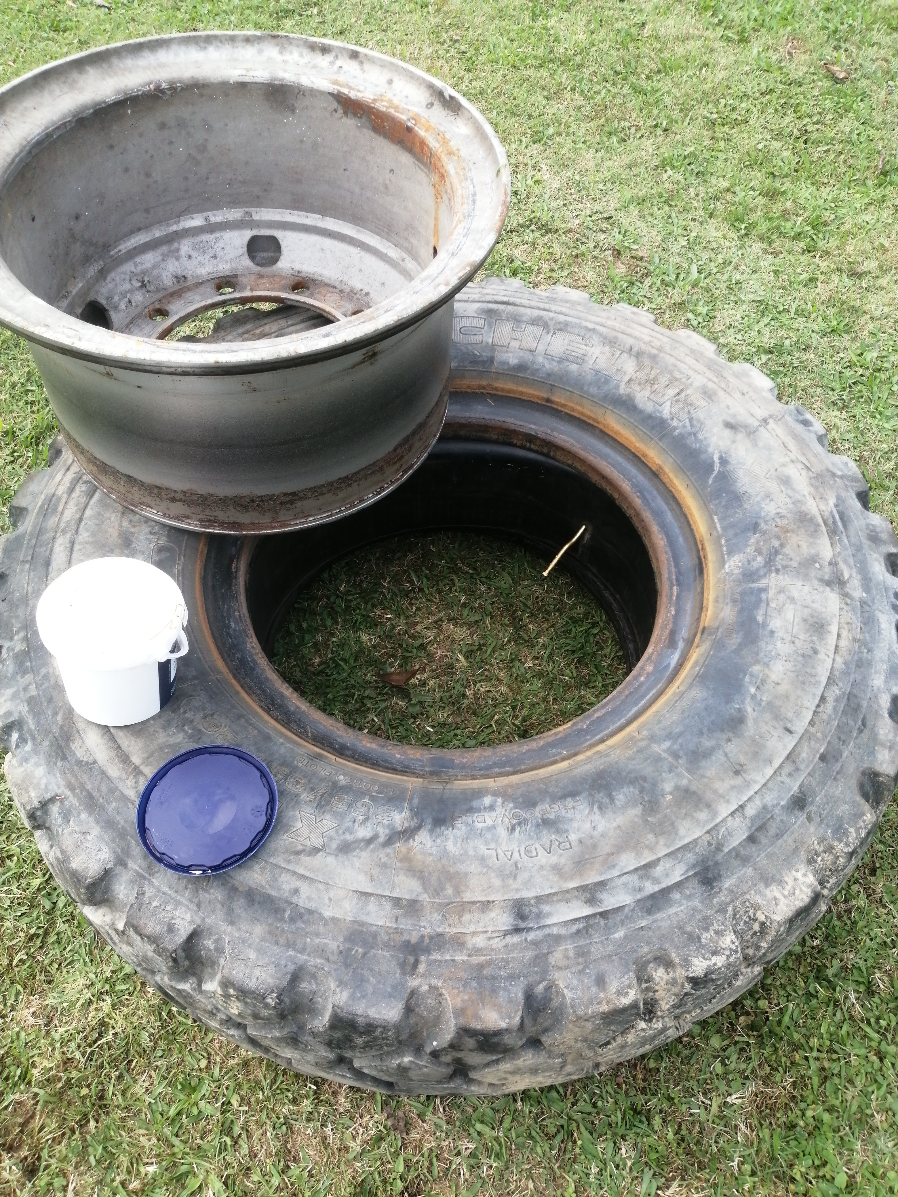

C'est cool de voir l'éclaté !!
Pas trop galère les roues cerclées ??
Je vais tenter ma roue de secours un de ses 4!
C'est quoi la partie noire ? Un fond de jante ?
C'est en une partie ?

JoAg a écrit : 30 août 2021 20:55 C'est cool de voir l'éclaté !!
Courage pour tes choix de porte à faux !!
C'était juste galère à décoller de la jante, pour le remontage j'ai acheté de la graisse :thumbup:
Je trouve que les roues à cerclage c'est le top ( ce n'est que mon avis). La partie noire est la pièce en caoutchouc qui ferme le pneu au niveau de la jante pour éviter tout contact entre la chambre à aire et le métal qui rouille de la jante par exemple . Je rappelle que je suis en chambre à aire et non en tubeless.

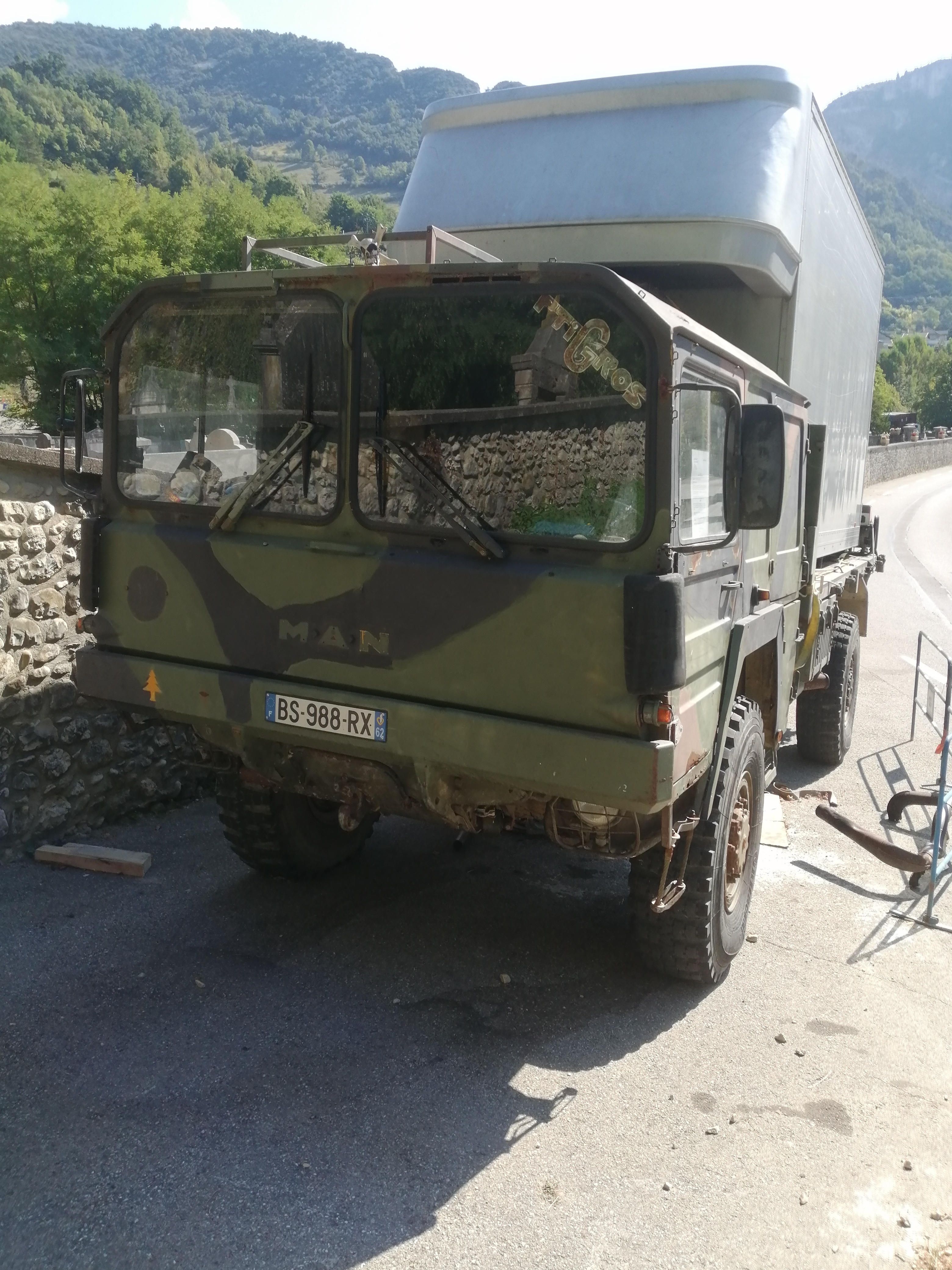

Un camion vu sur le bord de la route à pont en royan en Isère...
Un ancien des ptigros on dirait :drinkingcheers:

Houla drôlement bizarre :)

Voilà comment je remets une roue tout seul.
Je la met devant le pont, je l'appui sur la partie supérieure du pont, je passe ma sangle sur la partie inférieure de la roue et je serre. La roue va toute seule aller se placer sous le pont avec le serrage de la sangle.
Pour enlever une roue collé au pont, je passe ma sangle autour du pneu, bien centré, je place une calle en bois sous la sangle et sur le pont. Je serre et hop ça sort tout seul.
Ci ça peut aider des personnes..
