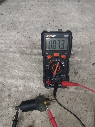

je suis aller dans une casse pour changer d'électrovanne car je n'arrivai pas à la faire fonctionner (démonté) l'axe ne bouge pas en tension ...
résultat les 2 qu'ils avaient en stock font exactement comme la mienne ! l'axe ne bouge pas même le mecano ne comprenait pas , il pense que la panne vient d'autre part , je suis donc reparti sans électrovanne .
-test au voltmètre :
* quand je laisse l'EV branché dans son logement et que je mesure la tension entre la borne de l'EV et le - j'obtiens 0 volt !
*quand je débranche l' EV et que je mesure du fil (qui est donc débranché de la borne ) au - j'obtiens 12 volts !?🙄
des idées ?

- tu peux mesurer la résistance interne de ton électrovanne (si tu as un multimètre)

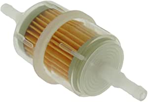

ça n'a peut être rien a voir
mais j'ai aussi un Master et je suis tombé en panne avec !
à cause du mini préfiltre à gasoil qui se situe sur le longeron droit, au niveau de la porte et qui est sur le tuyau de gasoil qui vient du réservoir
il était complètement bouché !
de ce style :
et sur le mien, j'ai aussi une pompe de gavage électrique qui est exactement au même endroit, il faut voir si elle est alimenté et si elle fonctionne
mon gros filtre à gasoil, dans le compartiment moteur était neuf
mais il n'arrivait de de gasoil en entrée de celui ci

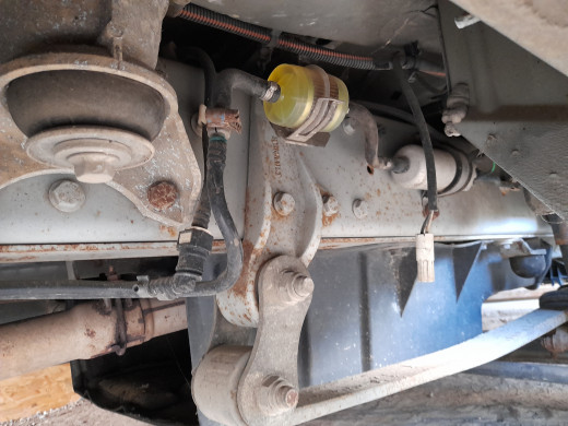

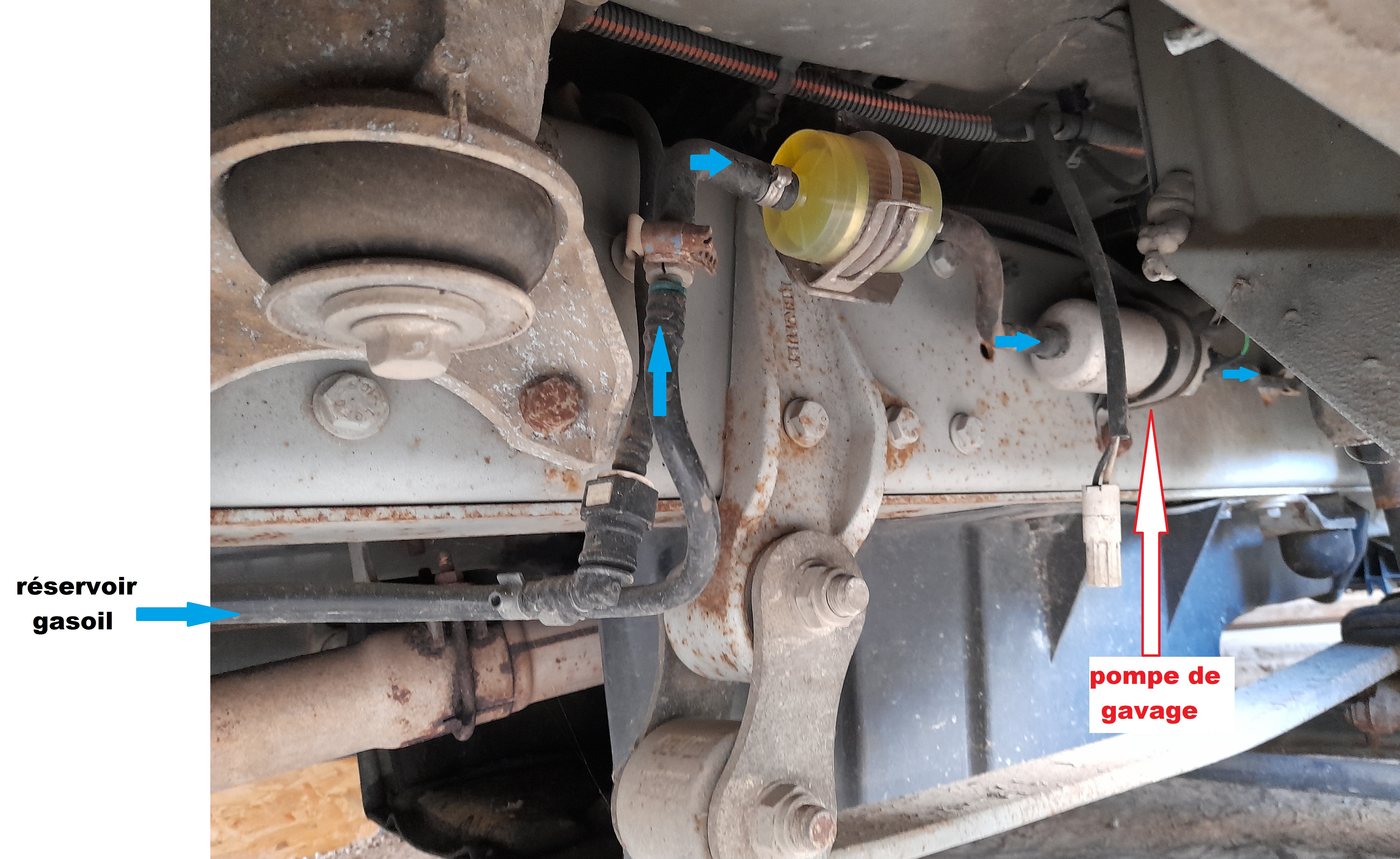

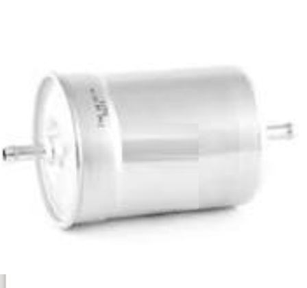

en fait,
d'origine c'est un filtre en acier, donc impossible de voir son état de colmatage,
il ressemble à ça :
je l'ai remplacé par un modèle en plastique translucide qui se fixe à la même place
je suis allé te faire cette photo
donc à gauche il y a le réservoir de gasoil, puis on voit le préfiltre puis la pompe d'amorçage à sa droite) :

as-tu trouvé une pompe de gavage 12v ?
si oui, il faut enlever la durite qui est en sortie et voir si le carburant est bien expulsé
ou le constater au niveau de l'entrée du filtre à gasoil :roll:
