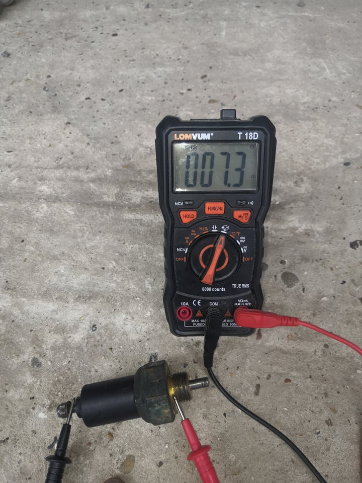

je suis aller dans une casse pour changer d'électrovanne car je n'arrivai pas à la faire fonctionner (démonté) l'axe ne bouge pas en tension ...
résultat les 2 qu'ils avaient en stock font exactement comme la mienne ! l'axe ne bouge pas même le mecano ne comprenait pas , il pense que la panne vient d'autre part , je suis donc reparti sans électrovanne .
-test au voltmètre :
* quand je laisse l'EV branché dans son logement et que je mesure la tension entre la borne de l'EV et le - j'obtiens 0 volt !
*quand je débranche l' EV et que je mesure du fil (qui est donc débranché de la borne ) au - j'obtiens 12 volts !?🙄
des idées ?

- tu peux tirer un fil en volant, directement du + 12v sur la batterie pour être sur que ton signal venant du neiman n'est pas en cause
puis sinon
- tu peux mesurer la résistance interne de ton électrovanne (si tu as un multimètre)
voici un article assez complet sur le sujet :
https://www.courroie-distribution.fr/bl ... injection/

j'ai testé un plus après contact rien y fait !
là j'ai retirer la tige de l'électrovanne et laissé le +12v après contact même si il sers a rien pour le coup ... dévissé les 4 tuyaux d'arrivé aux injecteurs et essayer d'amorcer comme ca en forçant pas mal sur le démarreur (il est bouillant ) , juste l'injecteur de droite donne un peu de gazoil du moins ca a coulé mais ne pisse pas en continu , est ce juste le tuyau qui c'est vidé avec les vibration ca je ne sais pas ...

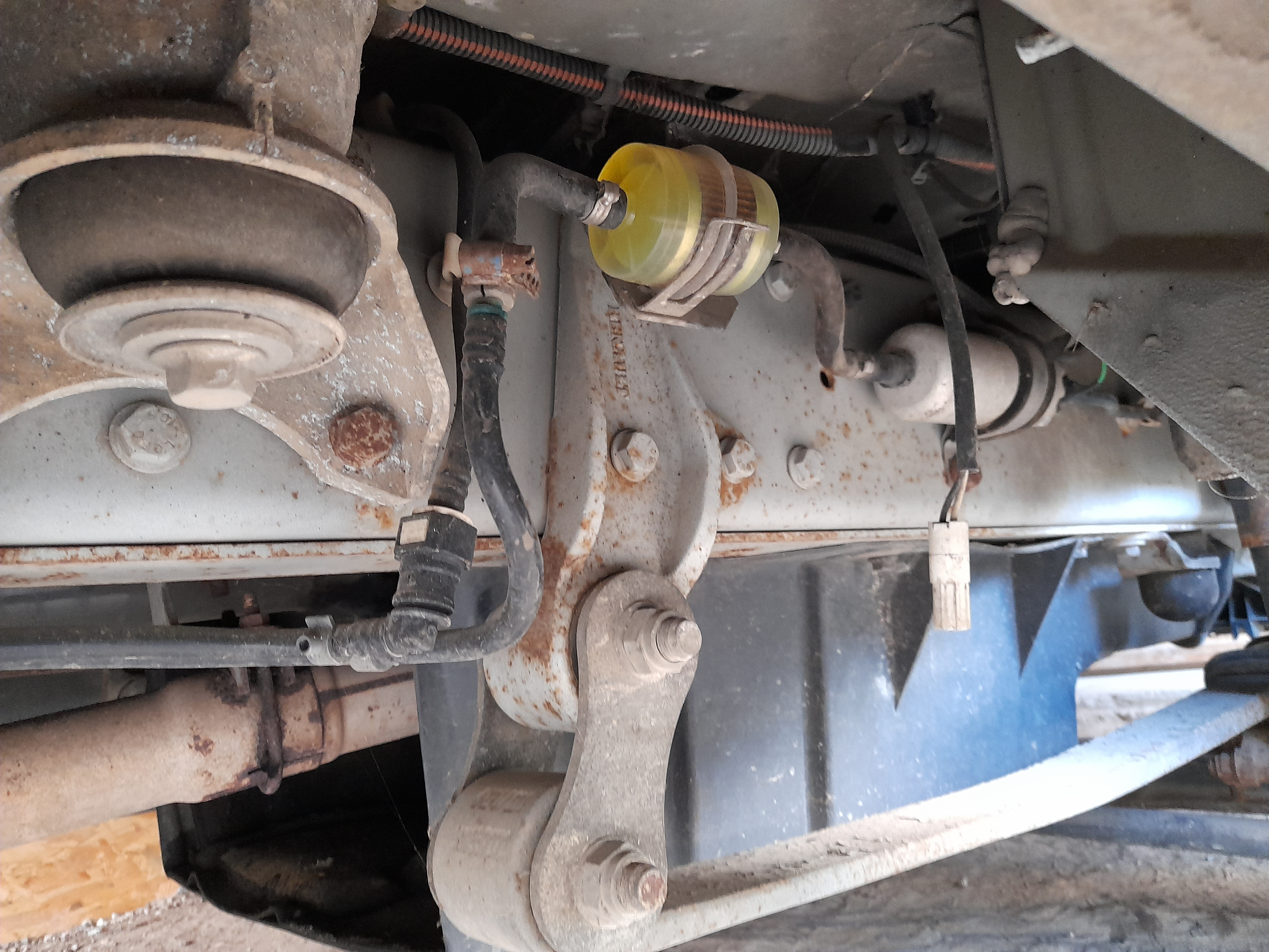

ça n'a peut être rien a voir
mais j'ai aussi un Master et je suis tombé en panne avec !
à cause du mini préfiltre à gasoil qui se situe sur le longeron droit, au niveau de la porte et qui est sur le tuyau de gasoil qui vient du réservoir
il était complètement bouché !
de ce style :
et sur le mien, j'ai aussi une pompe de gavage électrique qui est exactement au même endroit, il faut voir si elle est alimenté et si elle fonctionne
mon gros filtre à gasoil, dans le compartiment moteur était neuf
mais il n'arrivait de de gasoil en entrée de celui ci
Modifié en dernier par fab38 le 28 août 2021 13:05, modifié 1 fois.

c'est d'origine ca ? J'avais ca sur ma bécane

en fait,
d'origine c'est un filtre en acier, donc impossible de voir son état de colmatage,
il ressemble à ça :
je l'ai remplacé par un modèle en plastique translucide qui se fixe à la même place
je suis allé te faire cette photo
donc à gauche il y a le réservoir de gasoil, puis on voit le préfiltre puis la pompe d'amorçage à sa droite) :

j'ai suivi le tuyau jusqu'au réservoir il n'y a aucun filtre !
peut être à t'il était supprimé par l'ancien propriétaire mais je ne vois aucun raccord /manchon ...

re , j'ai enfin résolu le problème , j'ai simplement démonté la mauvaise électrovanne 😅 !
en effet celle que je voulais tester était derrière un blindage voir le sujet :
https://forum-auto.caradisiac.com/topic ... t-58350156
