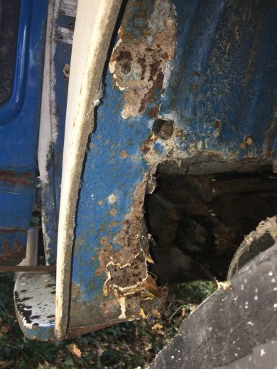

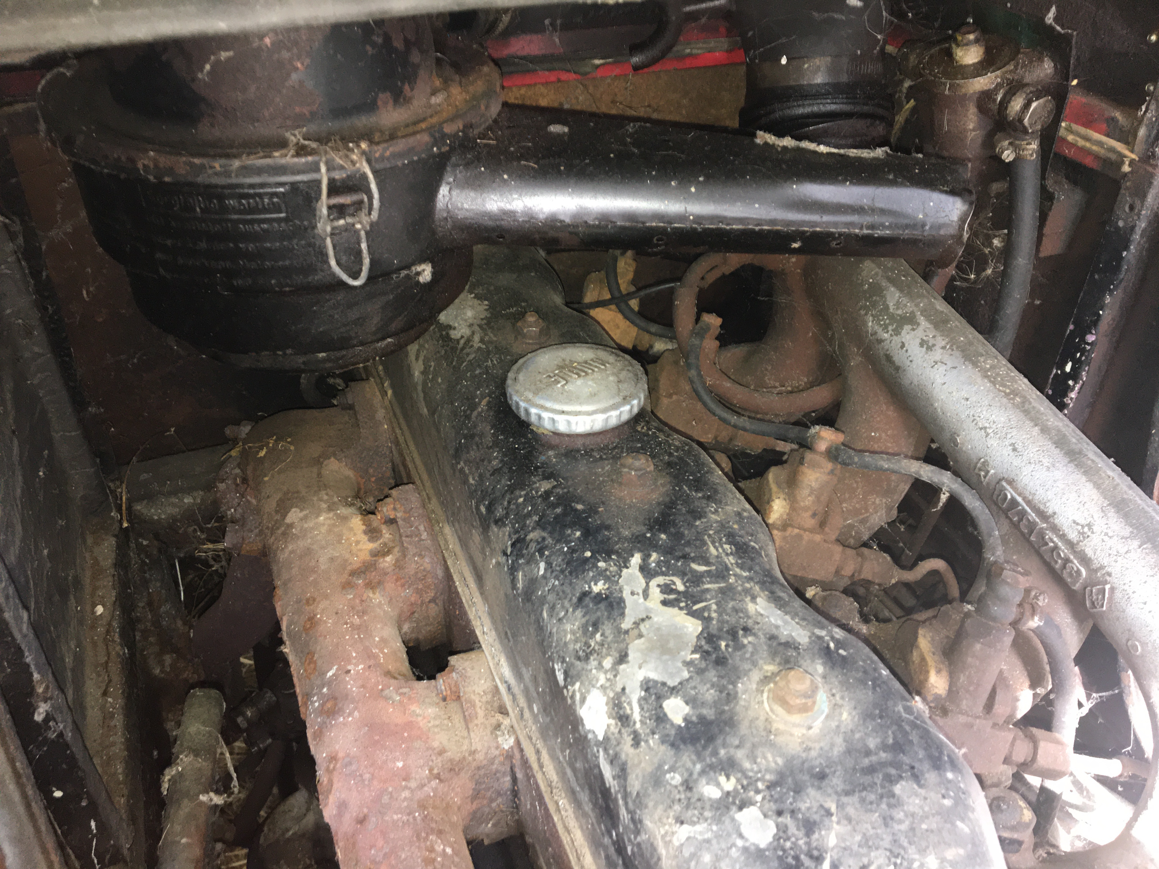

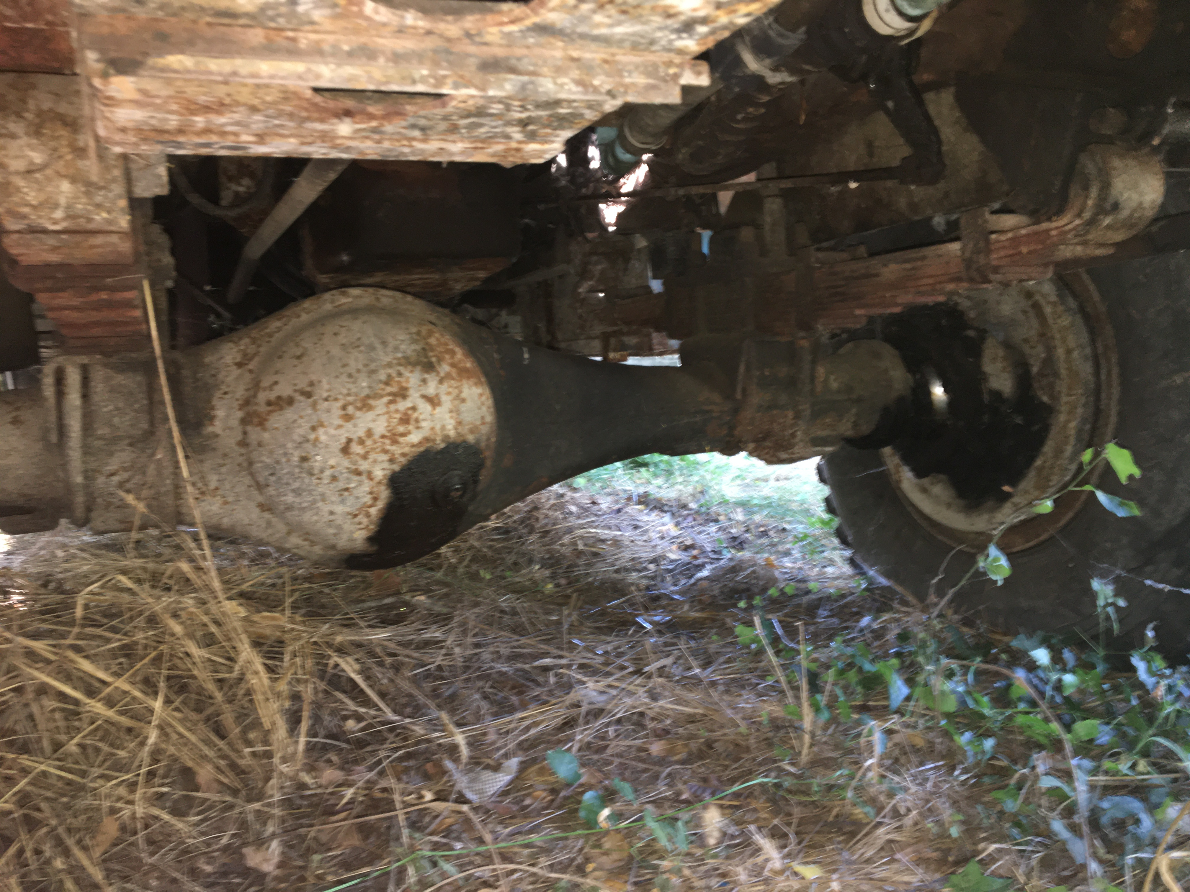

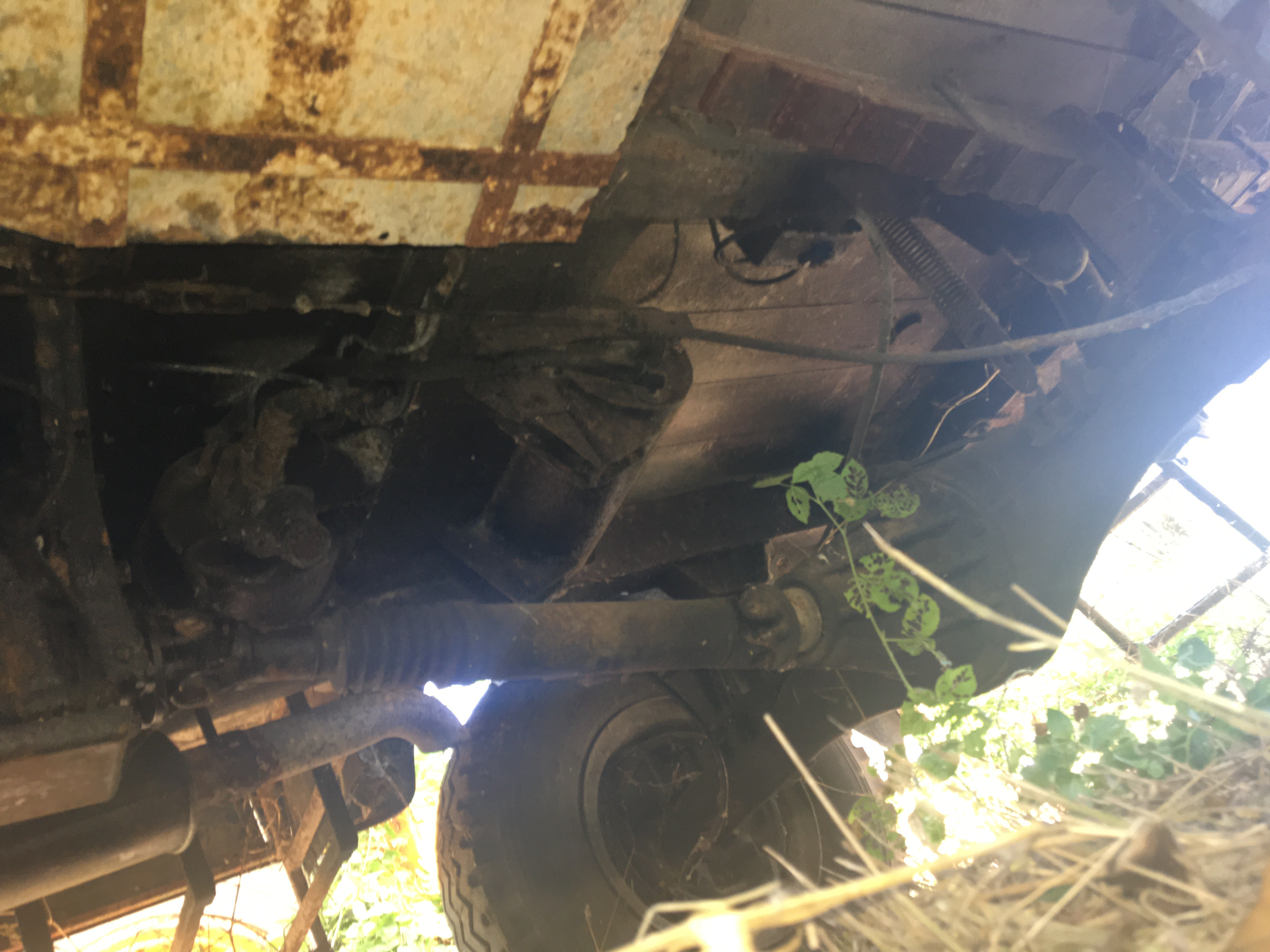

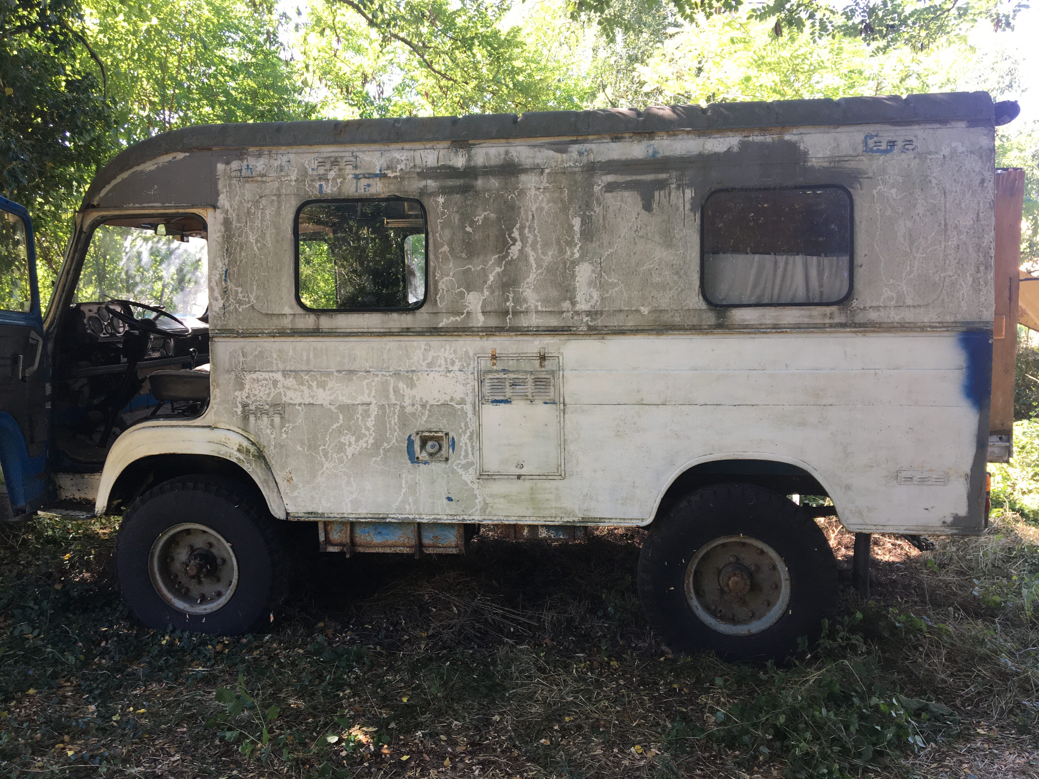

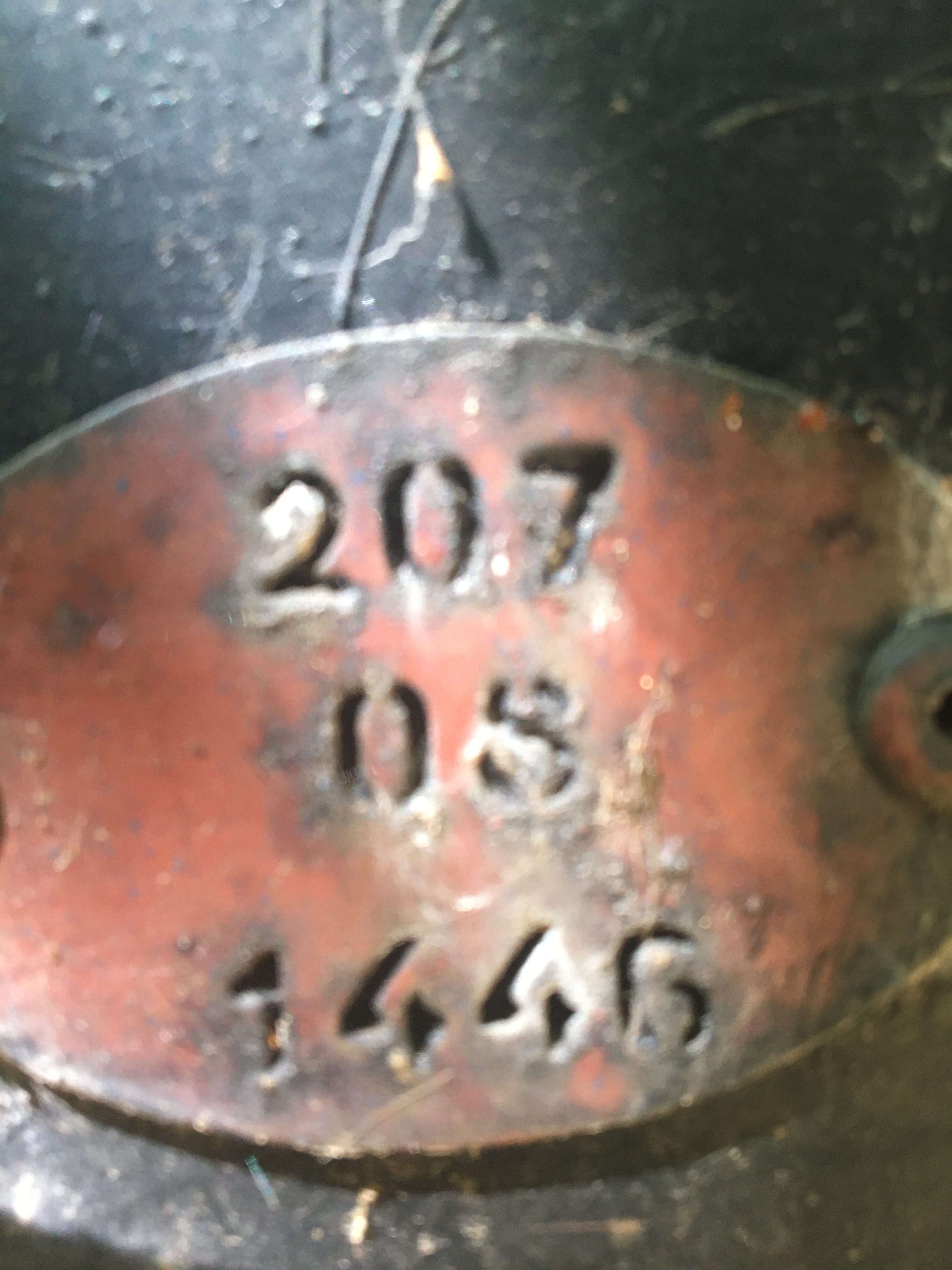

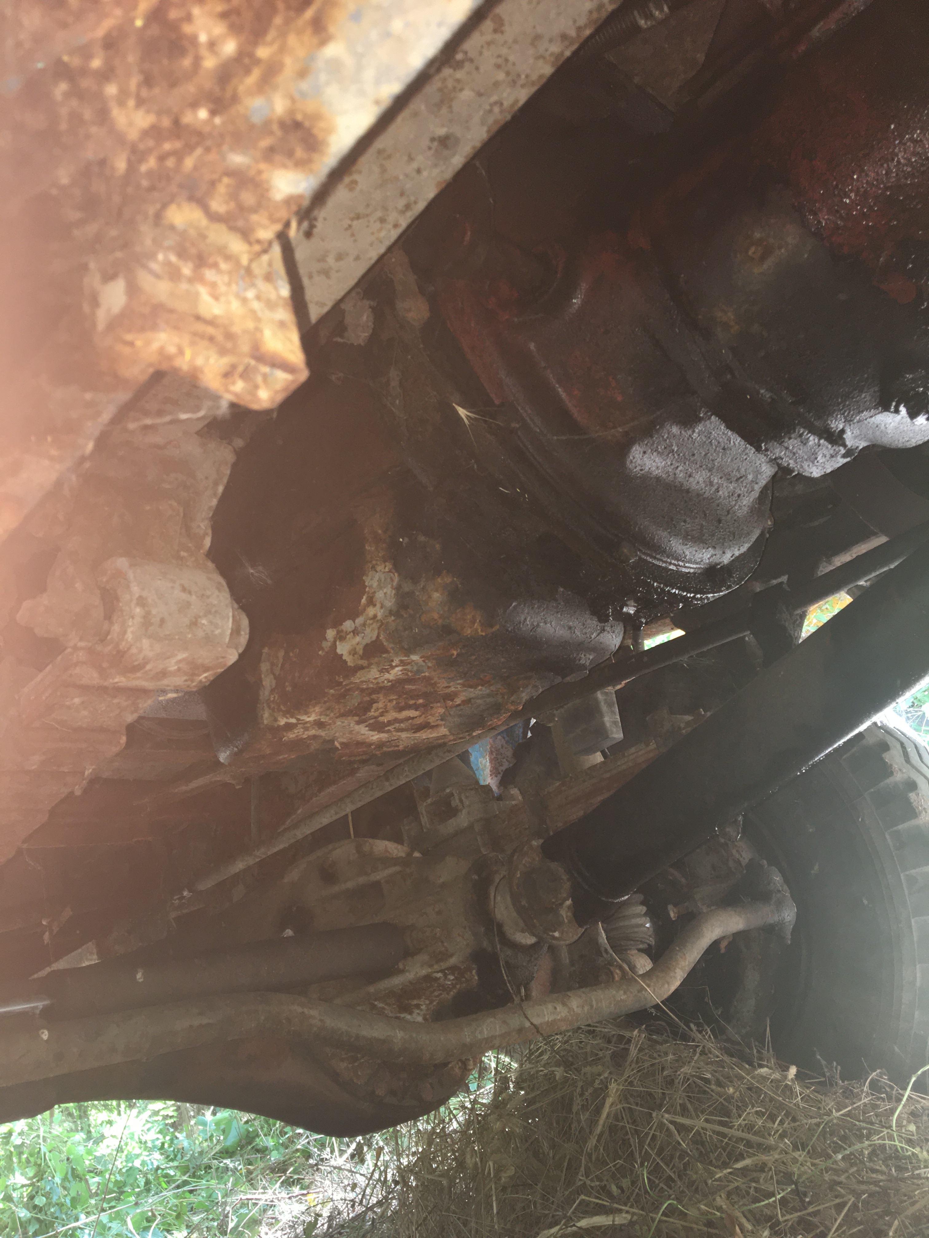

Des photos de la bête :
Bon y a pas mal de taf j ai l impression. J ai reussi a le baisser a 800€, cg diesel OK.
Pas reussi a voir si les freins étaient bloqués, pas assez de force pour pousser pepere. En tout cas la pedale de frein est toute molle. Avant de le tracter, y a t il une position particuliere dans laquelle il faut mettre la boite de transfert ?

Tu peux essayer de trouver le point mort de la boite de transfert.
Vu l'état, faut l'acheter uniquement "pour la CG" et quelques pièces, vu les coulures de partout, il était pas bien entretenu je pense....
C'est bien un moteur Saviem.

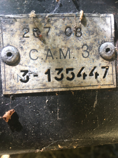

On vois pas bien mais faudrait vérifier que les N° de série châssis soit idem a la CG (enfin au moins pour négocier le prix), on dirait un châssis plus recent mais on voit très mal.

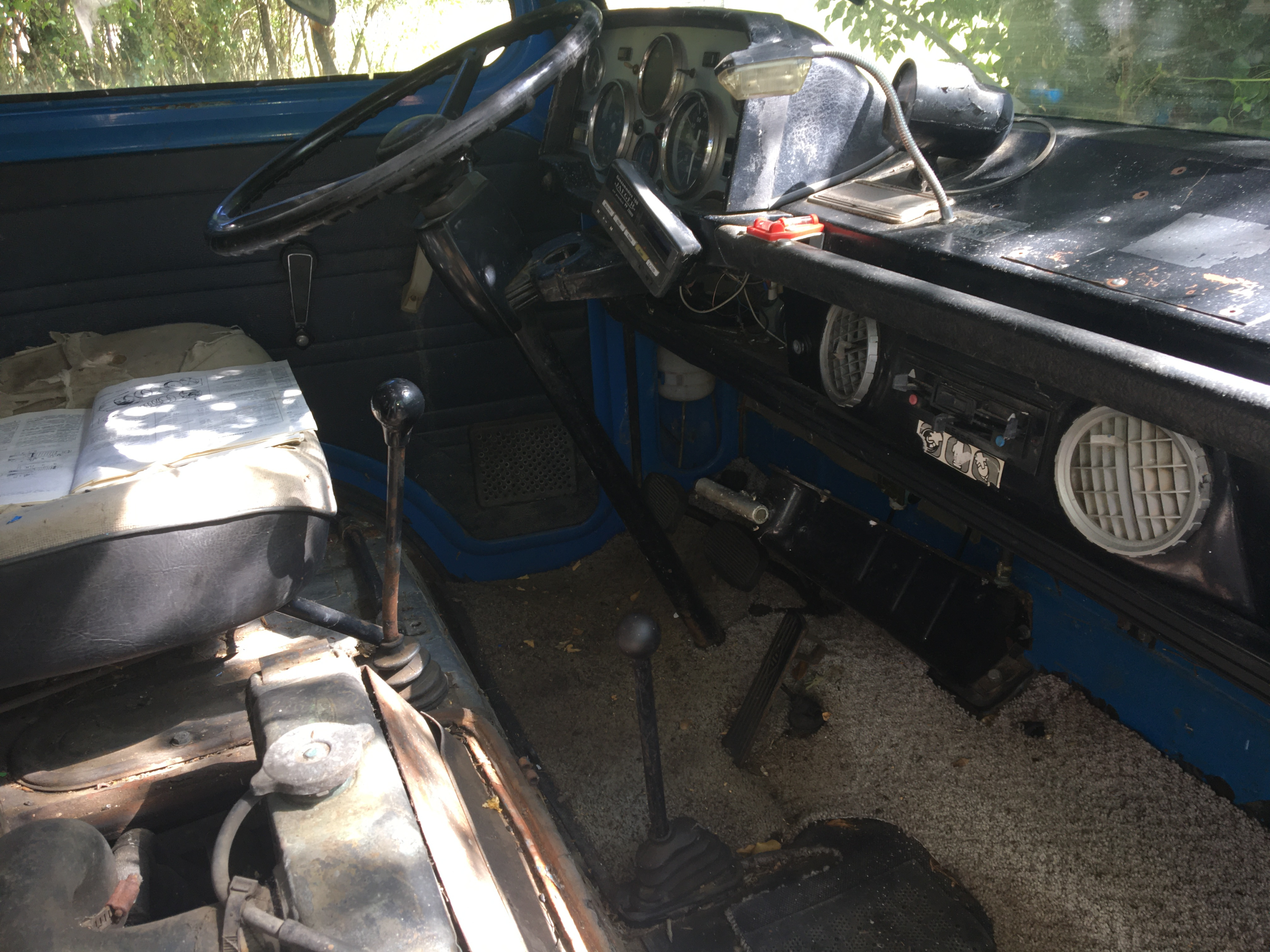

Du coup je pense avoir un Man 712, une BV 4 rapports avec levier au plancher, et une BT à un levier (type 274?).
La position marche arrière se trouve ou ?
J'ai facilement réussi à passer les 4 rapports (véhicules arretés et non démarré) mais pas trouvé la supposée marche arriere. Elle se situe ou ? Quand on est au point mort : à gauche en bas théoriquement ? J'ai pas voulu trop forcer.
Je n'ai pas réussi à trouvé le manuel de conduite et entretien pour un modele avec levier de vitesse au plancher + 1 seul levier pour la BT. Si quelqu'un a ça qui traine ?
