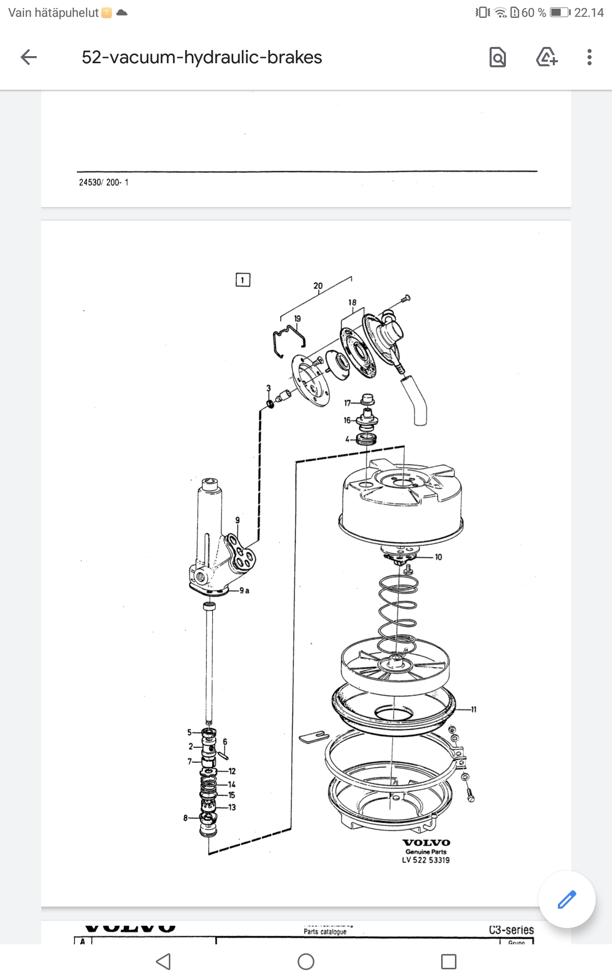

See part number 3. if the valve is left open the brakes will get stuck. Picture of Volvo brakes but the principle is the same.

J'ai eu le même problème sur le circuit arrière : en freinage permanent et tambours qui chauffent au bout de 2 km. C'était l'espèce de valve qui se trouve derrière la "salière" qui restait bloquée. Solution : tu démonte le filtre de la salière (ou la salière complète) et tu tapes sur le joint en caoutchouc qui a décidé de rester bloqué. Il reprend sa place et libère le circuit. Tout ce système a tendance à s'oxyder et il faut parfois démonter et "polir" les circuits...

Sur le pdf ci-dessous, on voit "bien" le clapet cylindrique en caoutchouc qui est repoussé par la tige en plastique. Dans mon cas, c'était ce clapet qui était resté bloqué.
