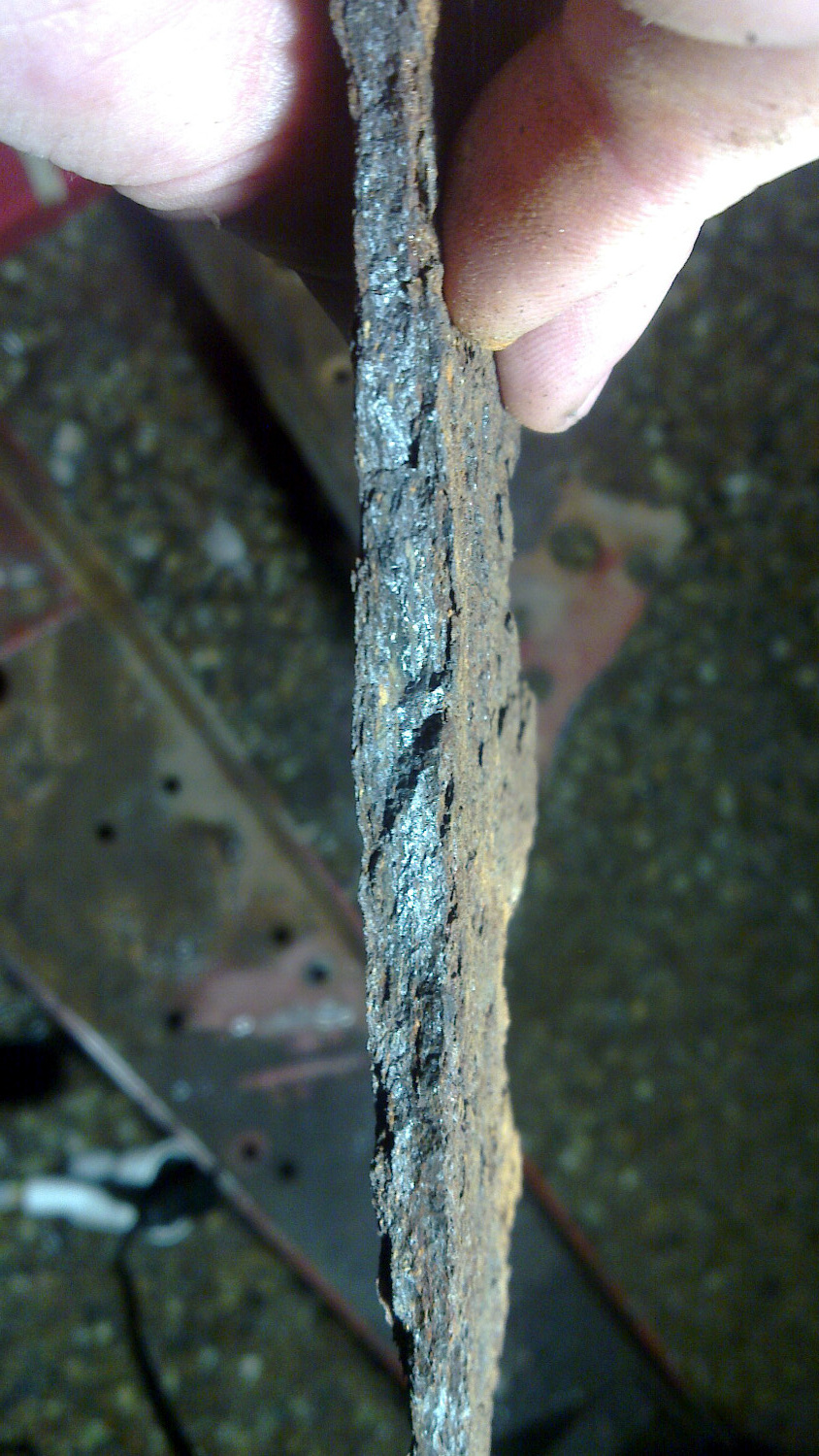

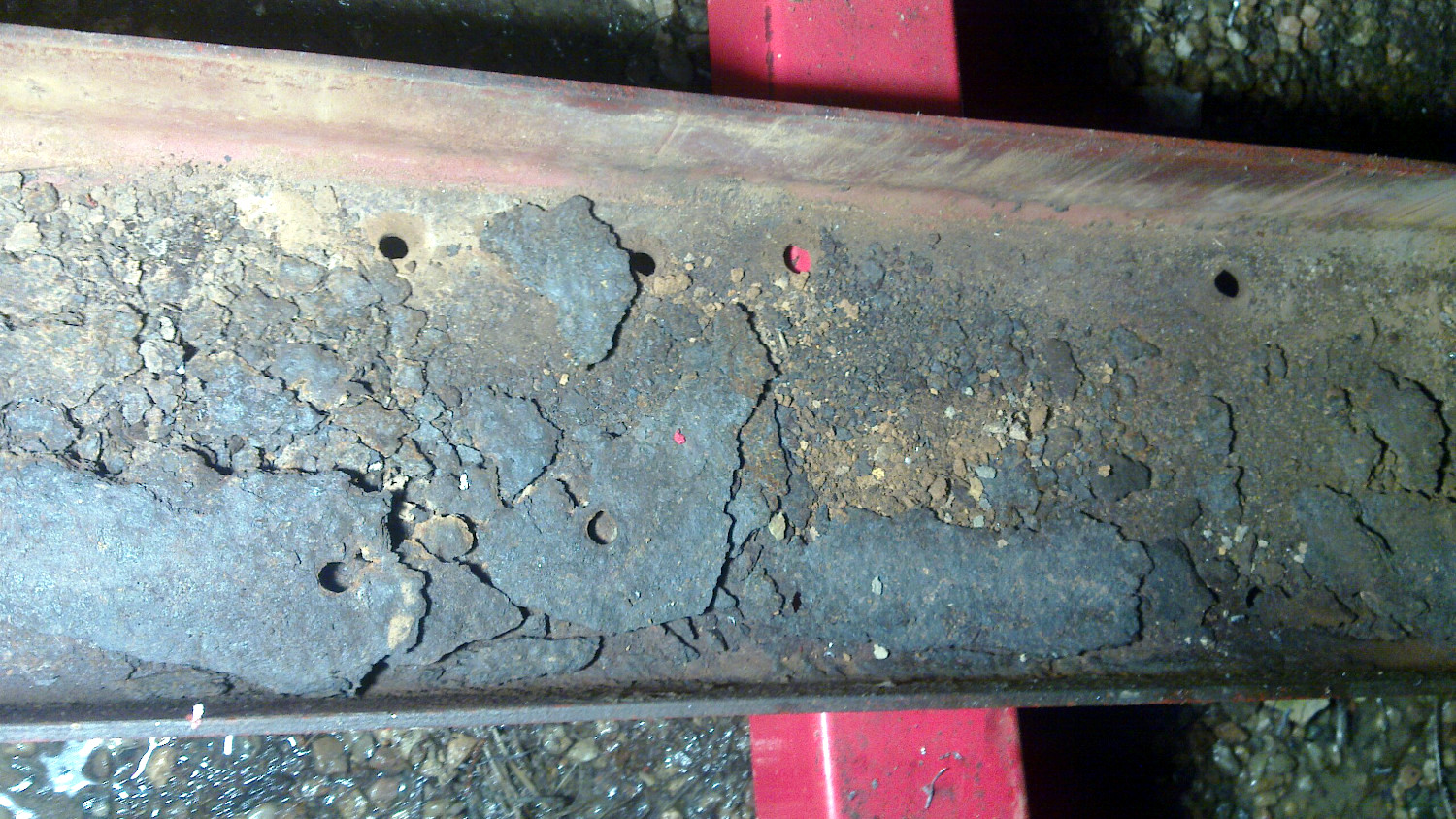

Re
J'ai pu enlever les rivets qui fixaient les renforts de longeron sur les longerons en les perçants avec une perceuse magnétique (bricolée).
Du coup j'ai pu mesurer l'étendu des dégâts de corrosion qui avaient complètement boursouflés le renfort gauche et ça devait presser fort sur le longeron.
Pour le renfort côté gauche, le longeron a été un peu attaqué mais ça va encore. Par contre le renfort est très endommagé avec à un endroit de la perforation : qqs points de 1mm, qui une fois sablés vont sûrement être beaucoup plus gros. Du coup il est HS je pense.
Pour le coté droit qui était pas boursouflé à vue, ça a été attaqué par la rouille aussi mais ça reste résonnable je pense.
Mais avec le coté gauche je me dit que le camion aurait été dangeureux dans pas longtemps...
Du coup il faut que je change le renfort de longeron gauche car à y penser et repenser je vois pas comment renforcer (à part avec un contre-châssis dessus... compliqué).
D'après le document IVECO pour les transformation c'est fait en acier haute élasticité S420MC. J'avais été voir une métallerie à côté de chez moi et ça leur faisait pas peur comme pièce mais ils ont que de l'acier de construction courant ils m'ont dit (du S235).
Donc je cherche une entreprise qui pourrait refaire la pièce en S420.

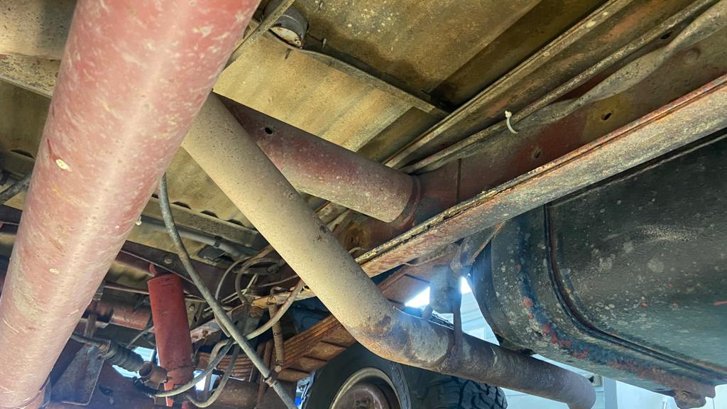

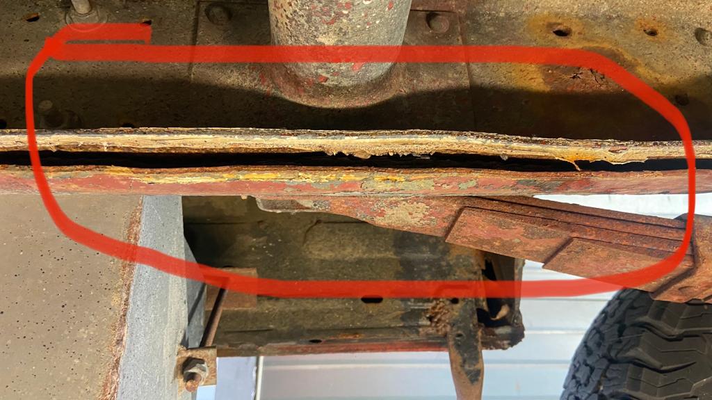

châssis rouillé IVECO 35-10
Alors voilà, nous avons un IVECO et jusqu'ici tout allait bien, en tout cas rapport au châssis.
Nous l'avons depuis 7 ans et bien entretenu. Ensuite nous avons roulé 8 mois en Amérique Latine.
Il a beaucoup roulé, tôle ondulée, sel (il a été lavé mais ça n'a peut-être as suffit)... Ensuite il est retourné un an au garage.
Et maintenant, il y a des trous de rouille, et puis des plaques de tôle désolidarisée.
Le garagiste nous a dit qu'il était bon pour la casse.
Nous, on a vécu tellement de trucs avec que ça nous donne juste envie de pleurer...
Est-ce que vous pensez qu'on peut faire quelque chose??? Qu'est-ce que vous en dites?
On voudrait vraiment le sauver pour continuer à voyager.
Est-ce que vous avez des conseils? Des carrossiers qui savent faire ça ?
Je vous mets des images, avec une photo du véhicule pour visualiser le modèle : c'est un 40-10 déclassé 35-10 de 1988.
Bises à tous,
Je vous souhaite des super voyages (par exemple cet été!) et encore merci aux membres du groupe qui nous ont déjà aidés, vos conseils sont précieux!!!

Re: châssis rouillé IVECO 35-10
SAlut,
Uff !! en effet il est bien malade....
un remplacement de châssis serait le mieux dans les apparences...
la rouille, c'est le pire de tout car il y a ce que tu vois
et il y a ce que tu verra, une fois sablé et qui était encore caché sous la peinture
après tout se répare mais pour le faire correctement il faut y avoir accès
ça veux dire tout démonter, tout sabler, découper les morceaux rouillés, refaire ces parties, en profiter pour mettre des renforts surtout aux endroits qui encaissent des efforts (comme les supports de lames de suspension ...)
du bien comprendre que le camion sera bloqué un sacré moment et que ça va chiffrer et qu'il va falloir confier ce travail à des bons carrossiers
questions :
- vous êtes actuellement en France ou en ailleurs dans le monde ?
-as tu des compétences pour préparer le chantier ou ti ferai tout faire ?
- je pense que c'est un châssis indépendant donc si c'est le cas, il faut trouver un châssis nickel et ne faire "que" l'inversion
un sujet y ressemble :
viewtopic.php?t=5336
et ensuite soit trouver un châssis dans une casse qui semble bon ... qui ressemblerai à ça :
https://www.leboncoin.fr/voitures/20040 ... 4051296304
ou en acheter un qui n'est pas parfait et le faire entierement refaire :
https://www.leboncoin.fr/equipement_aut ... c=98969919
comme ça tu continu à utiliser ton camion et quand ce châssis est refait à neuf alors il reste à l'installer
l'immobilisation serait bien moins longue :
courage
Fabien

Merci pour vos réponses, et voici ce que je peux dire de plus :
- nous sommes en France, l'IVECO loge à Clermont-ferrand
- ce n'est pas un problème d'immobiliser longtemps le camion
- je n'ai aucune compétences (et encore moins le matériel) pour réparer moi-même.
Du coup, mon admiration est sans borne pour ceux qui démontent et remontent, et j'avais vu les exploits de nh3 !!!... non mais complètement impossible pour moi.
Bon, je vois que deux options sont envisageables : réparer ou changer le châssis. Peut-être qu'il y a des pièces à vendre. Ça dépend sans doute de l'état des dégâts, il faudra y regarder de plus près et gratter la peinture...
Les deux plaques qui se sont désolidarisées, on ne peut pas les reboulonner ensemble ????
Je commence à regarder s'il y a des carrossiers dans le "grand centre".
Toutes vos bonnes adresses de mécaniciens compétents capables d'intervenir dans ce genre de situation m'intéressent, n'importe où en France.
On aura la possibilité, fin août, d'emmener le camion chez des carrossiers et demander un devis ...
Hello Charloup,
Ton IVECO souffre du problème de corrosion importante du renfort de châssis qui est présent sur les versions 4x4.
Ils ont tous plus ou moins ce problème.
La rouille devait déjà être présente et s'est sensiblement agravée avec perforation du renfort et gonflement entre le renfort et le châssis lui même.
J'ai le problème aussi sur mon IVECO 4x4 de 1990.
Sur le forum, certains ont fait en sorte de stopper autant que possible la corrosion entre le renfort de châssis et le châssis lui-même avant que ça devienne trop grave.
Mais d'après tes photos c'est trop avancé comme corrosion je pense et comme tu as de la perforation sur ton renfort de châssis ça risque de poser problème au CT avec un contrôleur technique pointilleux.
Pour mon IVECO la solution que j'ai choisi (mais j'ai pas encore fini car c'est beaucoup de boulot), c'est de démonter le châssis y compris les renforts et de contrôler l'état de la corrosion. J'ai trouvé un renfort qui était perforé. L'autre coté c'est pas perforé mais assez entamé. le châssis lui-même est corrodé mais ça va encore. Donc je vais changer les reforts de châssis. Actuellement j'ai modélisé en 3D le renfort de châssis et je cherche une entreprise pour m'en refabriquer un avec l'acier qui va bien.
D'arpès ce que j'ai compris du problème en démontant c'est qu'il y a un léger défaut de conception sur le châssis : le travail qui s'exerce sur le renfort au niveau de la traverse qui supportent les lammes de suspension est trop important par par raport à la fixation du renfort. Du coup le renfort de châssis bouge un tout petit peu et frotte contre le châssis autour de cette traverse. Au début ça enlève la peinture, puis il y a un peu de jeu, puis la rouille s'installe et ça devient de la choucroutte avec gonflement du châssis et du renfort qui se séparent et puis perforation.
Pour ton IVECO pour faire du bon boulot il faudrait tout démonter et changer le renfort qui est perforé et mort. Vérifier que le châssis est pas trop atteint aussi. Reprendre ça. C'est vraiment un gros boulot et je doute que tu trouve un garage qui peut te le faire à un prix raisonnable. Et puis il faut trouver un renfort de châssis ou bien quelqu'un qui sait reprendre ça proprement pour pas que ça soit du bricolage (danger de rouler et passage au CT).
Si le reste de ton camion est en bon état et que tu connais un type bon en mécanique et soudure, motivé tu peux tenter de voir combien il te prendrait. Chez un carrossier professionnel, si il accèpte ça va dépasser la valeur du camion.
Si tu touves un châssis entier en pas mauvais état pour un échange il y a le problème du numéro de châssis : lors du CT le contrôleur est censé le vérifier. Si il y a pas concordance c'est un problème.
