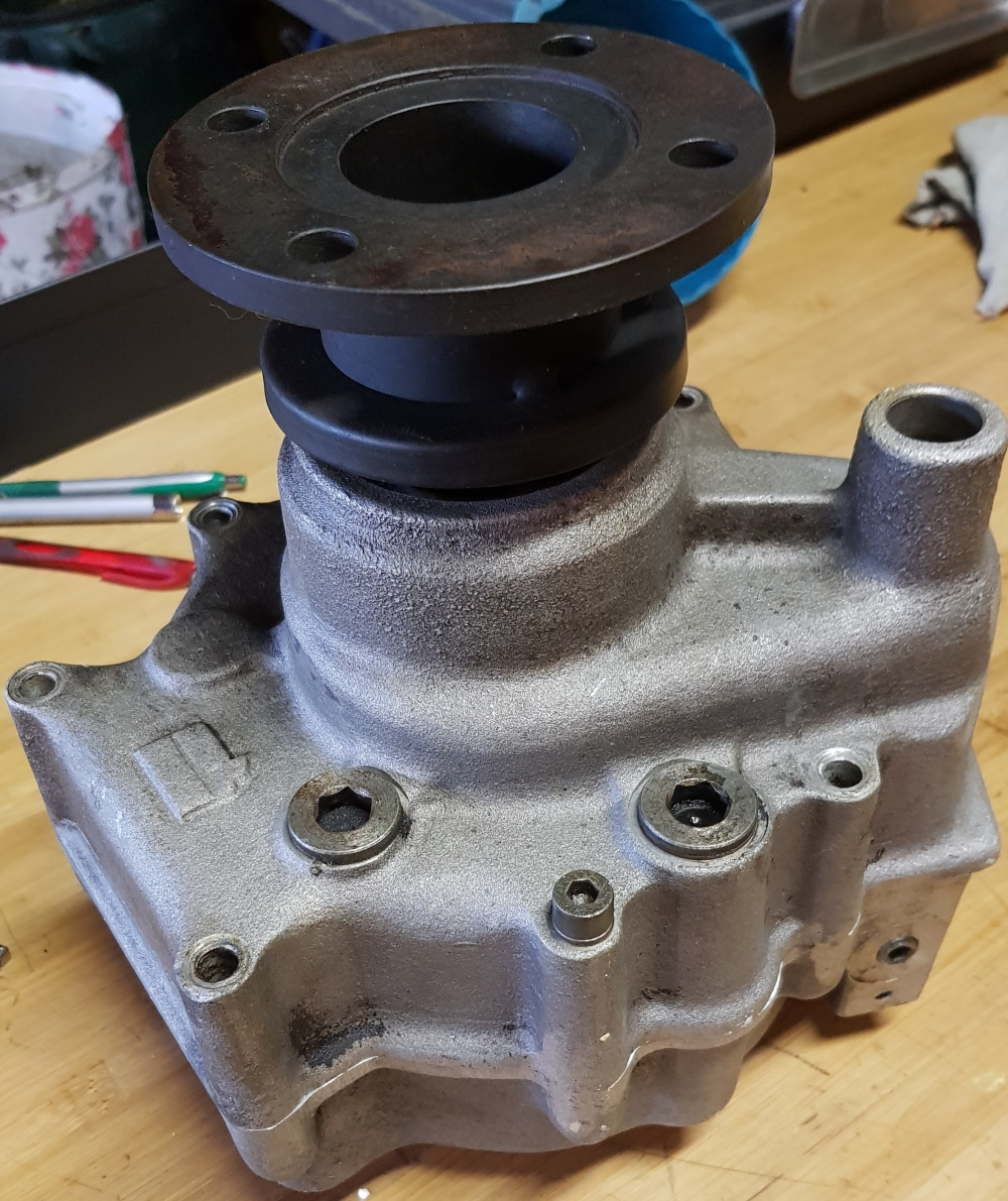

Salut, tout le monde,
J'ai démonté ma boîte de transfert de rechange et rassemblé les pièces pour une révision :
Angebot Zahnkette.pdf
(182.56 Kio) Téléchargé 313 fois
Ponticelli BT 150 7058 0024
2x O-Ring 20x15,5x 3,4/2,5 Nutbreite unterschiedlich
4x Wellendichtring 50x68x8 (oder 5)
1x Rillenkugellager 80x40x?? vermutlich 6208
1x Nadelkranz K35-42-16
4x Kegelrollenlager 4T 32208 80x40x19
1x doppelreihiges Kugellager 80x40x34 (Vorderradantrieb bei mir intakt)
1x Zentrierung fehlt
Kette siehe Angebot
Ausgleichsscheiben 80mm, Passscheiben DIN 988
benötigt: 2x 1,20mm 1x 0,30mm
vorhanden: 1x 0,8 1x 0,5 1x 0,2
2x joint torique 20x15,5x 3,4/2,5 largeur de rainure différente
4x bague à lèvres 50x68x8 (ou 5)
1x roulement à billes à gorge profonde 80x40x ?? probablement 6208
1x cage à aiguilles K35-42-16
4x roulement à rouleaux coniques 4T 32208 80x40x19
1x roulement à billes à double rangée 80x40x34 (entraînement de la roue avant intact chez moi)
1x centrage manque
chaîne voir offre
Rondelles de compensation 80mm, rondelles d'ajustage DIN 988
nécessaires : 2x 1,20mm 1x 0,30mm
disponibles : 1x 0,8 1x 0,5 1x 0,2

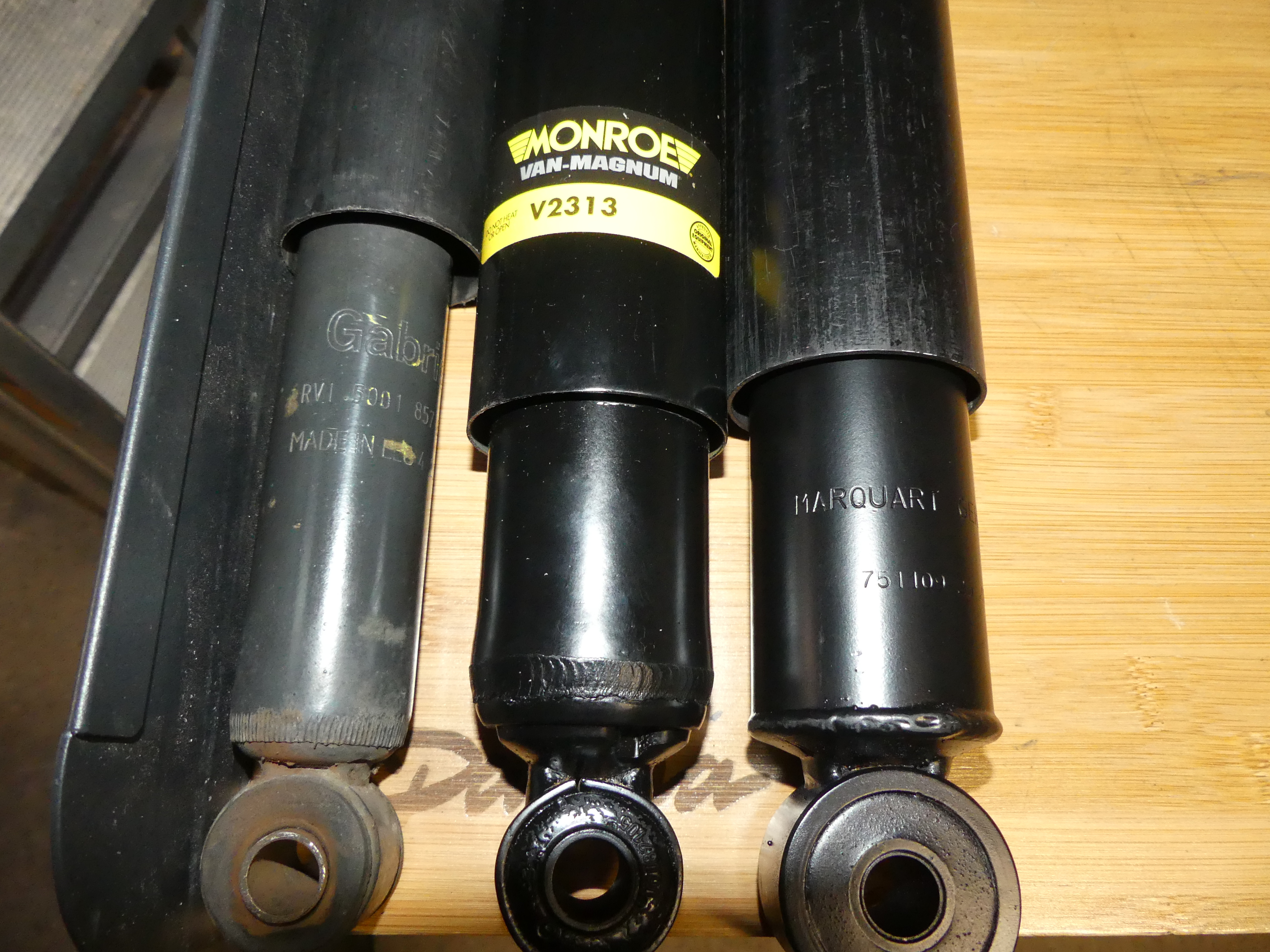

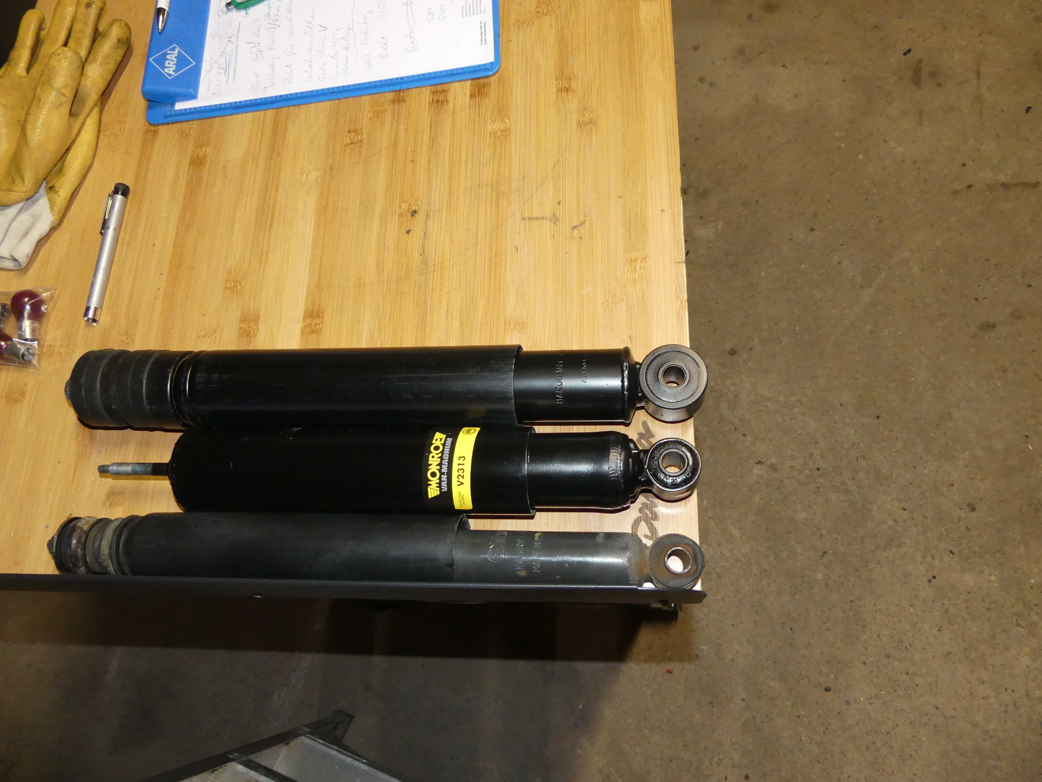

Sujet de l'amortisseur :
J'ai trouvé sur l'essieu avant 5001 857 672 Gabriel ; démonté, il se laisse à peine bouger à la main en traction et en compression ; avec un pèse-personne, j'ai pu mesurer 65kg en compression.
Sur l'essieu arrière 5000 396 641 & 5000 397 386 De Carbon ; se déplace facilement à la main ; amortisseur très souple.
Pour le remplacer, on peut utiliser des Monroe V2313 à l'avant et des V2314 à l'arrière ; j'ai pu mesurer 40kg avec la balance. Probablement un meilleur compromis que dur à l'avant et mou à l'arrière.
J'ai quand même commandé des amortisseurs chez Marquart https://www.amortisseursmarquart.fr/veh ... xpedition/.
Courbe caractéristique VA : traction / compression : 500/110 HA : traction / compression : 700/200 (cela devrait être des Newton).
Les amortisseurs arrière se sont montés sans problème.
Pour les amortisseurs avant, un défaut de construction est apparu.
Le logement inférieur n'est pas aligné avec le logement supérieur.
Comme l'œil de l'amortisseur est beaucoup plus massif, l'amortisseur ne peut pas être monté.
Pour déterminer l'ampleur de l'erreur, j'ai pris quelques mesures avec un amortisseur vierge :
Longueurs mesurées entre le milieu de l'œil du boulon et le bord inférieur du support ; erreur entre le milieu de l'alésage et la goupille.
En plein débattement : à gauche 570mm/65mm ou 6,5° ; à droite 570mm/70mm/ 7,0°.
Debout sur le sol ; gauche encastré : gauche 430mm/70mm/ 9,3° ; droite 500mm/85mm/ 9,65°.
Debout sur le sol ; suspendu à droite : à gauche 485mm/70mm/ 8,2° ; à droite 450mm/80mm/ 10,0°.
Sur tous les amortisseurs usagés, on peut voir visuellement les yeux enfoncés de travers ; mais aucun n'est détruit.
Les amortisseurs ont été envoyés et une solution est recherchée.

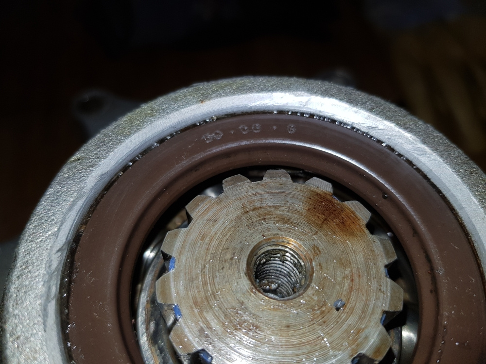

Salut à tous,
contrairement à ce qui est indiqué dans la liste des pièces détachées, mon BT n'a pas 4 vis de fermeture identiques mais, comme vis de remplissage de la boîte de transfert, une vis à tête carrée extérieure avec filetage conique et 3 vis à six pans creux M20x1,5 avec collerette.
Celles-ci sont similaires à la norme DIN 908 mais deux fois moins longues.
https://www.autodoc.de/fa1/7815370
J'ai dû chercher très longtemps avant de trouver un remplacement adéquat : PSA 5905133256100 (PEUGEOT 505 Limousine (année de construction 03.1984 - 12.1988, 155 - 174 CV, Essence))
