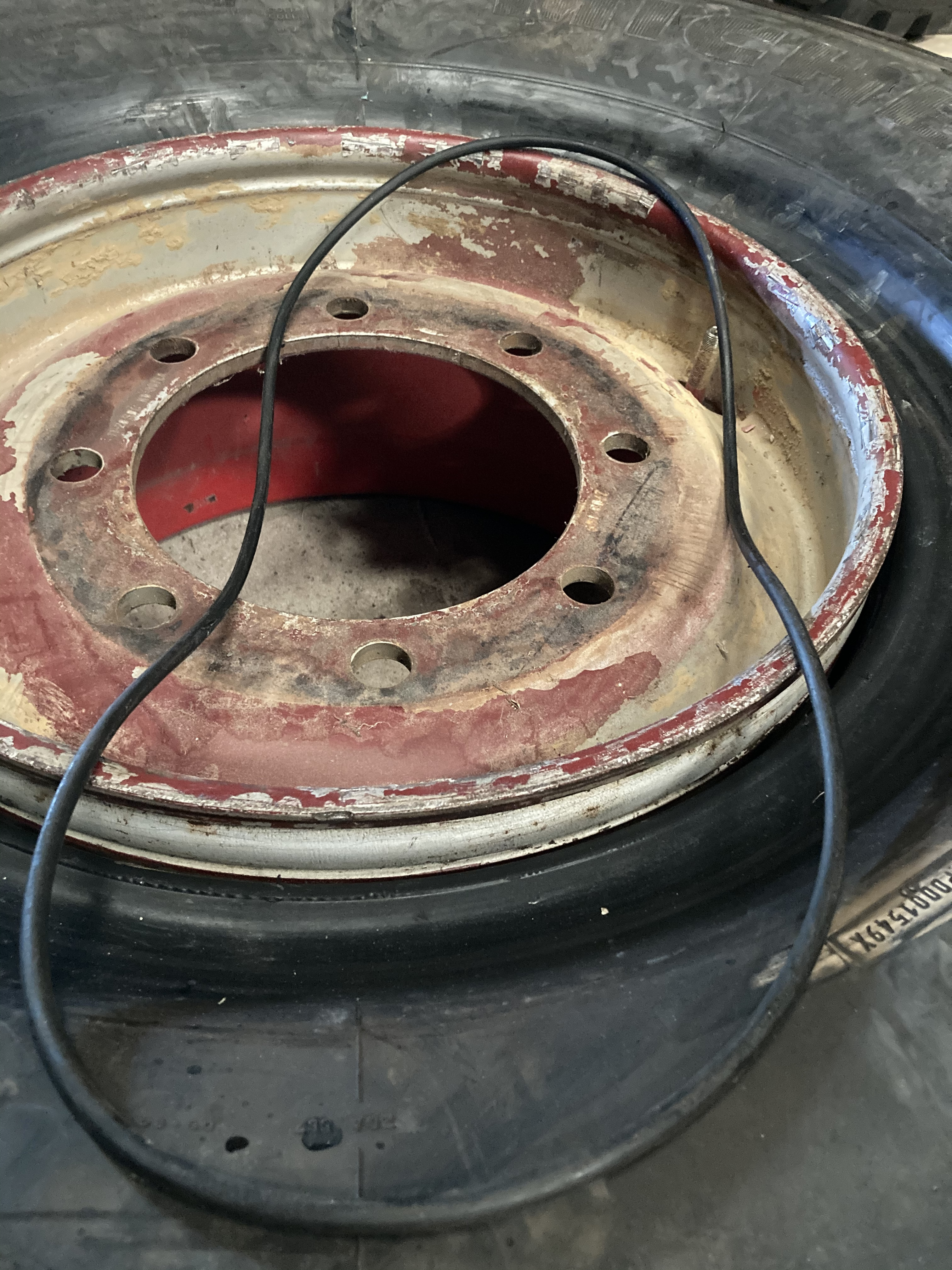

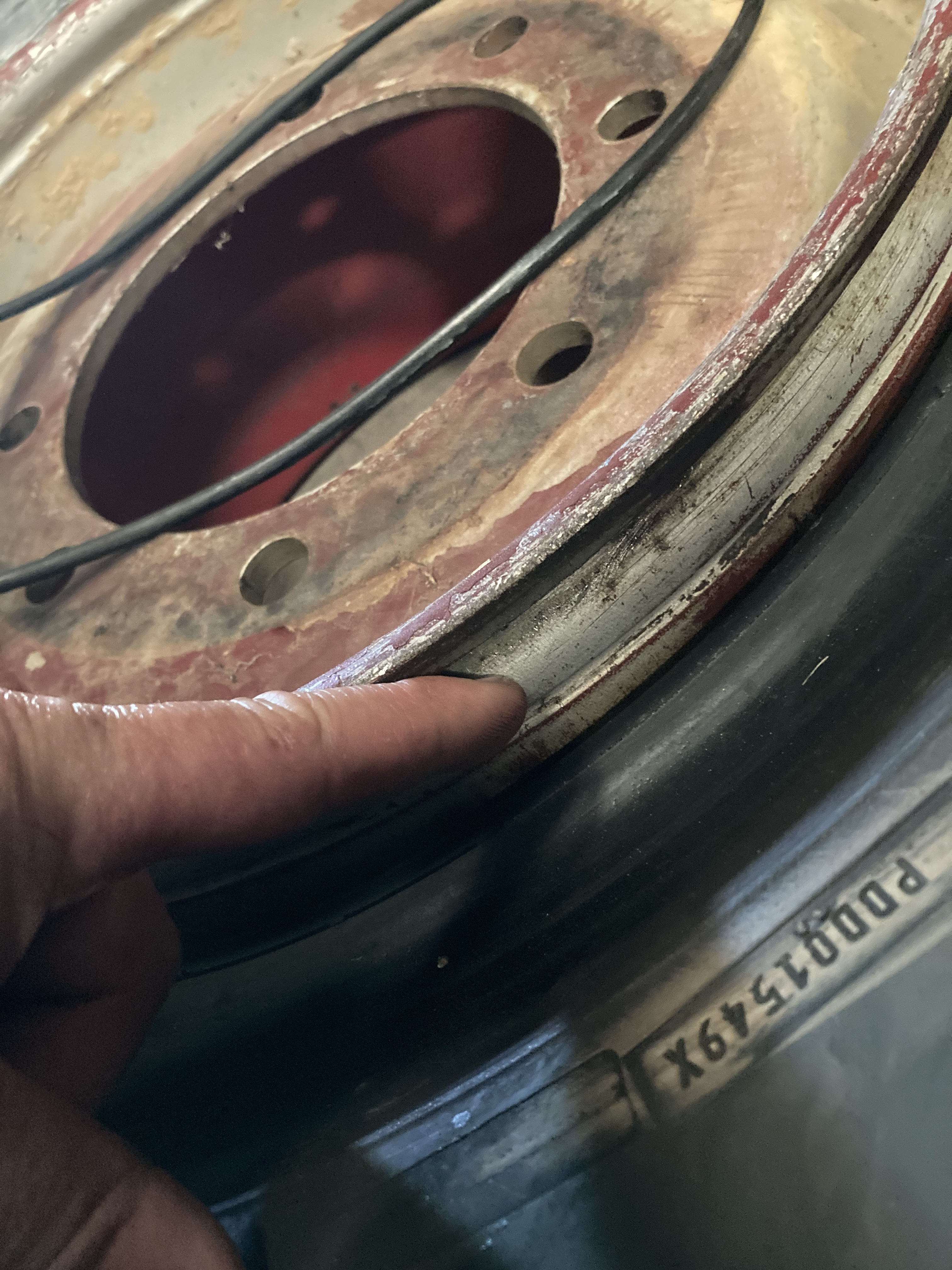

Bonjour à tous ,
Soucis ... impossible de monter ma flasque , le joint torique ne passe pas .... une solution ? Il fait 6,35 mm de diamètre .
Merci d avance

Le problème principal est que le joint torique saute , ne passe pas entre la flasque et la jante. Pourtant les autres ont été montées comme ça

En chauffant un peu la flasque pour qu elle se dilate , je vais essayer
