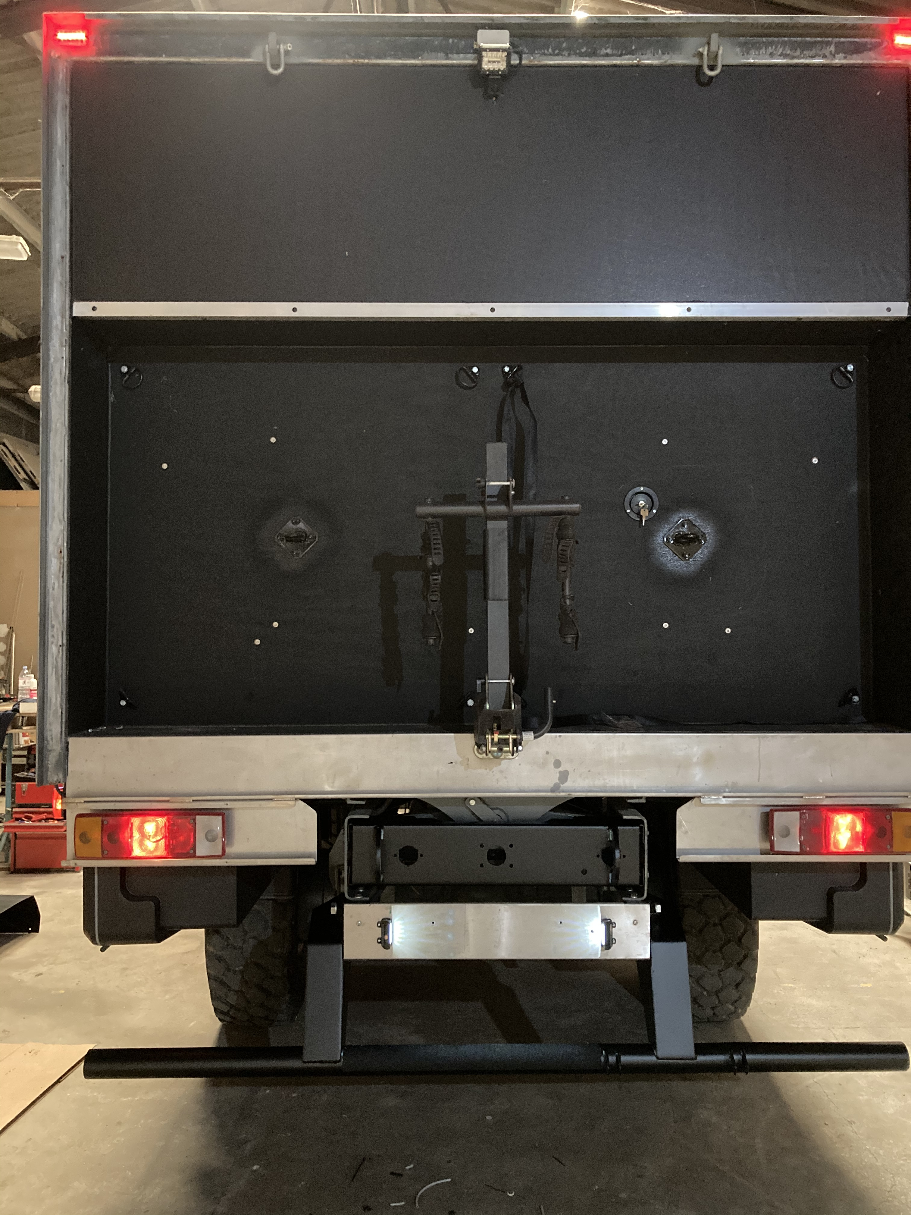

Bonjour à tous ,
L arrière est presque terminée , feux de gabarit , feux plaque , BAE pas au normes repeinte et posée , caméra de recul ...
Reste les grilles de protection des feux arrières et puis je crois que c est tout

fab38
- Oh non !
- Messages : 686
- Enregistré le : 06 sept. 2011 10:16
Re: Le Burdigala 110/170
tu as mis quel revêtement granuleux sur la partie centrale de ta barre anti encastrement ? on dirait ce qu'il y a sur les skateboard ?

Pat 33000
- Poète.
- Messages : 585
- Enregistré le : 09 mai 2016 17:39
Ah oui ! Mais il y était déjà !fab38 a écrit : 09 juin 2021 19:50![]()
Pat 33000
- Poète.
- Messages : 585
Petite idée de recup , protection des feux arrière avec du cablofil ( chemin de câble industriel ) ...ceux qui bossent dans l industrie reconnaîtrons
Pat 33000
- Poète.
- Messages : 585
Salut Flo ,Flo73 a écrit : 09 juin 2021 19:51 Ca avance bien![]()
Tu n'as pas d'attelage à l'arrière ?
A par celui pour les vélo bien sur![]()
Non je n en ai pas l utilité , si besoin je la rajouterai

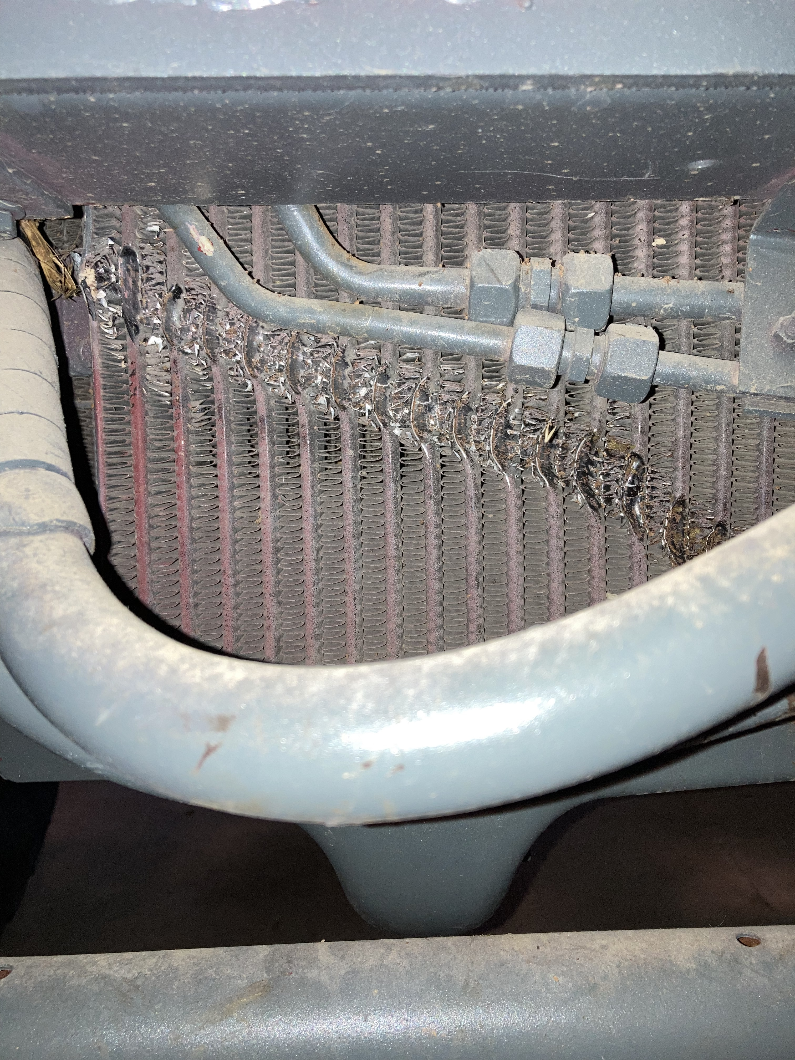

Je me suis aperçu que mon échangeur avait pris une branche …. Est ce la cause ? J ai tout de même une bonne aspiration , enfin je pense

Je ne pense pas que ce soit ton échangeur, car si il y avait un problème dû à ta branche ca serait plutôt un trou et tu aurait un sifflement comme bruit .
Mais en tout cas c'était une sacrè branche, tu n'as pas de sabot de protection (ski) devant ton échangeur ?
C'est peut être ton frein d’échappement qui est resté en position fermé
T'as pression d'aire est bonne ?
As- tu fait tes niveau ?
Il n'y aurais pas d'autres dégâts fait par ta branche ou un morceaux de coincè dans le moteur ?
Les fumées du camion sont normales ?
Si ta branche a touché comme ça ton échangeur, elle a pu abimer ton système de freinage à l'arrière du camion et du coup déclencher ton ralentisseur ....
Enfin je ne sais pas , mais en tout cas tu viens de nous prouver que nos camions ne peuvent pas grimper aux arbres

Si si j ai un carter… à la peinture
, j ai démonté le turbo , pas de blocage de frottement , un léger jeu sur l axe que je pense normal .
Les niveaux sont bon , effectivement je pense que le clapet frein échappement s est peu être bloqué … j ai nettoyé le tout et je remonte demain pour un nouvel essais
Et vérifier effectivement si il n y a pas un soucis sur la commande du vérin .
Effectivement je vais arrêter l élagage
Merci pour ta reponse
