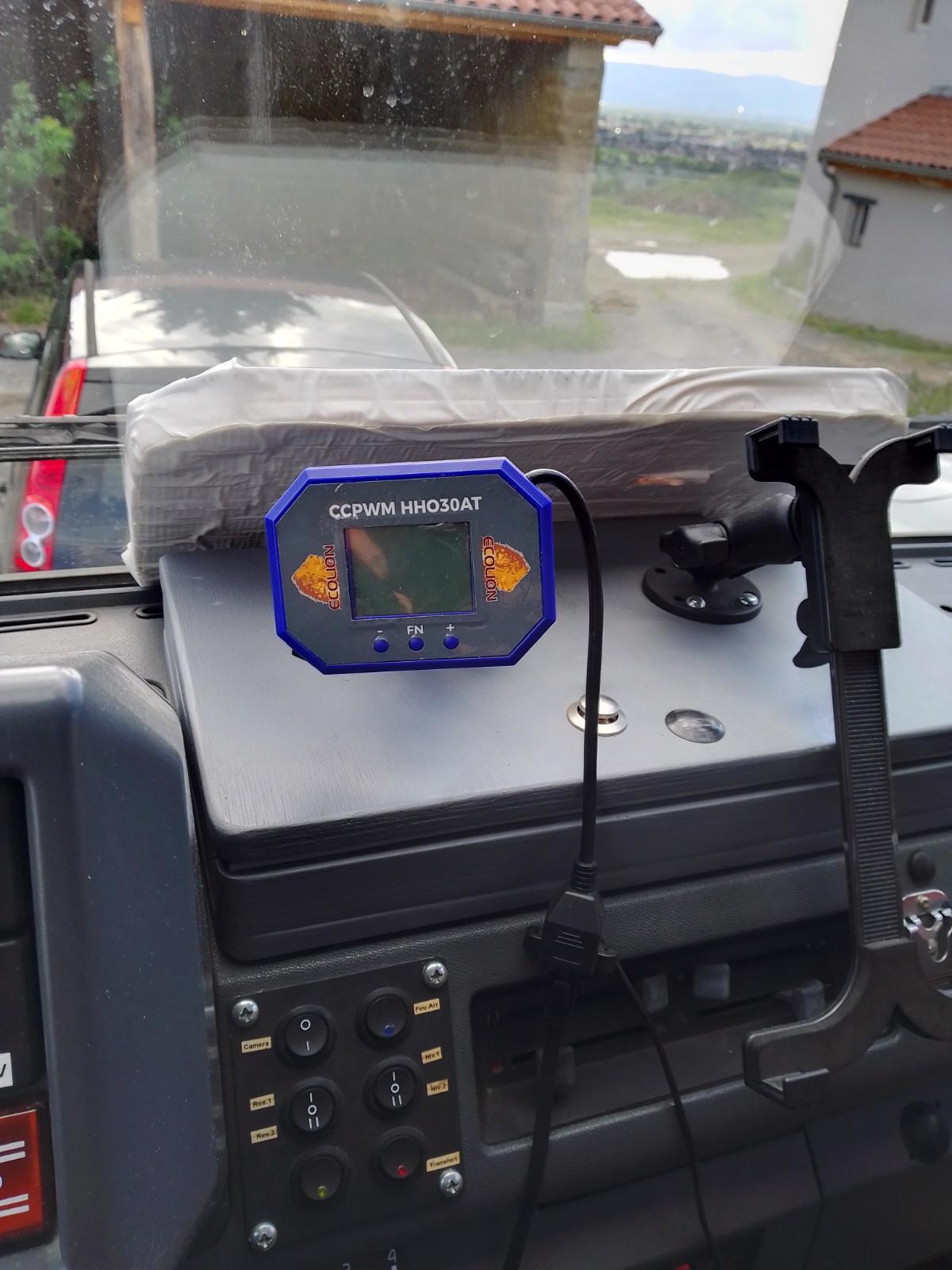

la telecommande
la telecommande

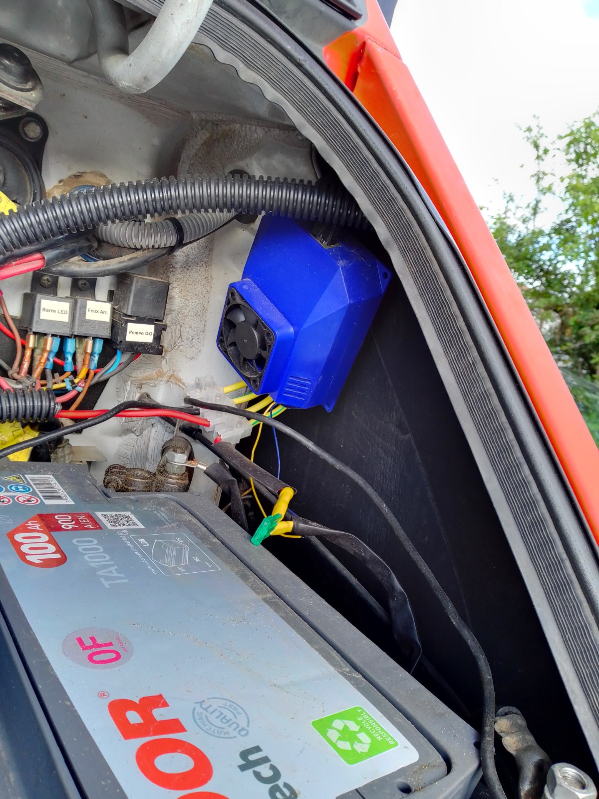

le boitier de gestion
la dry cell
la dry cell

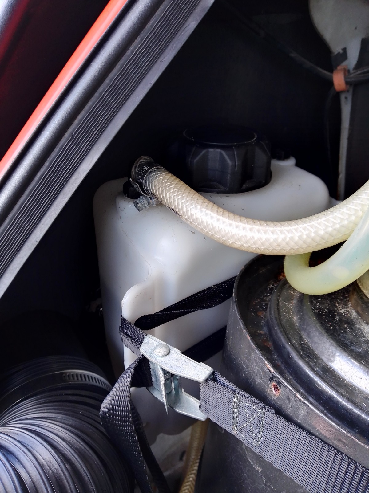

le reservoir
le reservoir
