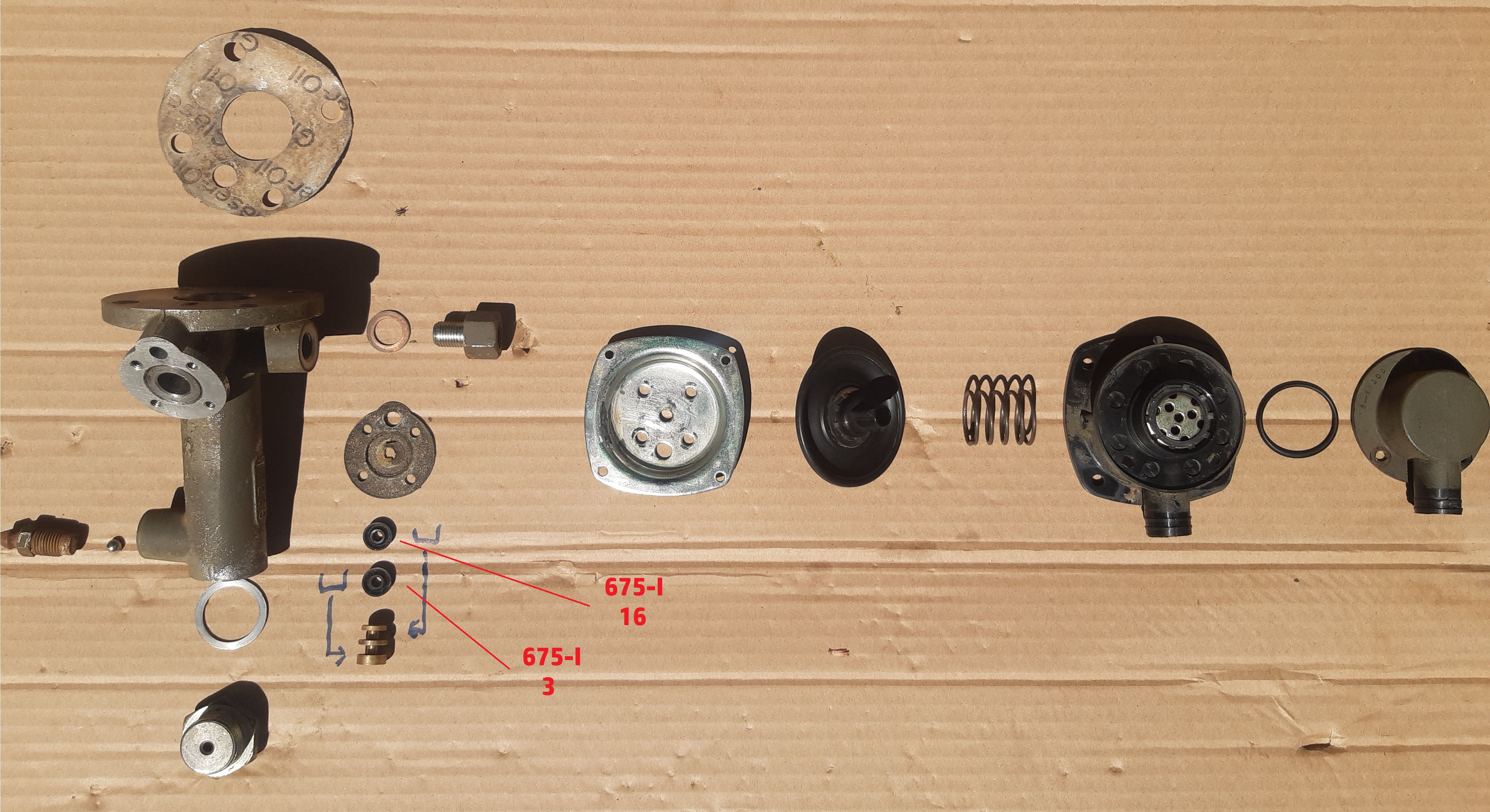

Vue éclatée de MC de frein principal (en rouge les inscriptions marquées dans les joints et en bleu le sens de montage des joints) :
Vue éclatée de MC de frein Hydrovac (en rouge les inscriptions marquées dans les joints et en bleu le sens de montage des joints) :
Vue éclatée du piston du MC Hydrovac (en rouge les inscriptions marquées dans les joints et en bleu le sens de montage des joints) :
Vue éclatée du Maitre cylindre de Frein et de l'Hydrovac

Re: Vue éclatée du Maitre cylindre de Frein et de l'Hydrovac
très bien les photos qui permet de mieux appréhender le démontage de ces maitres cylindres
