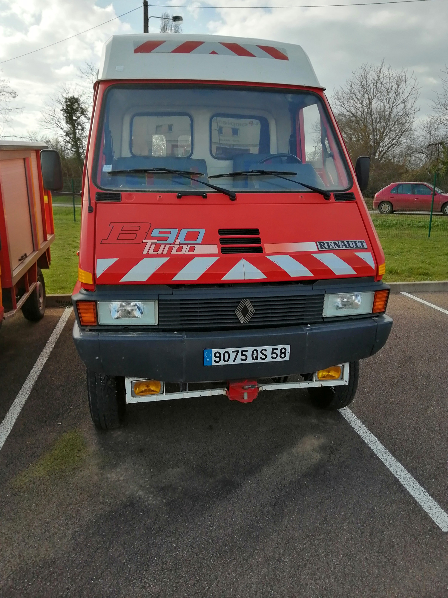

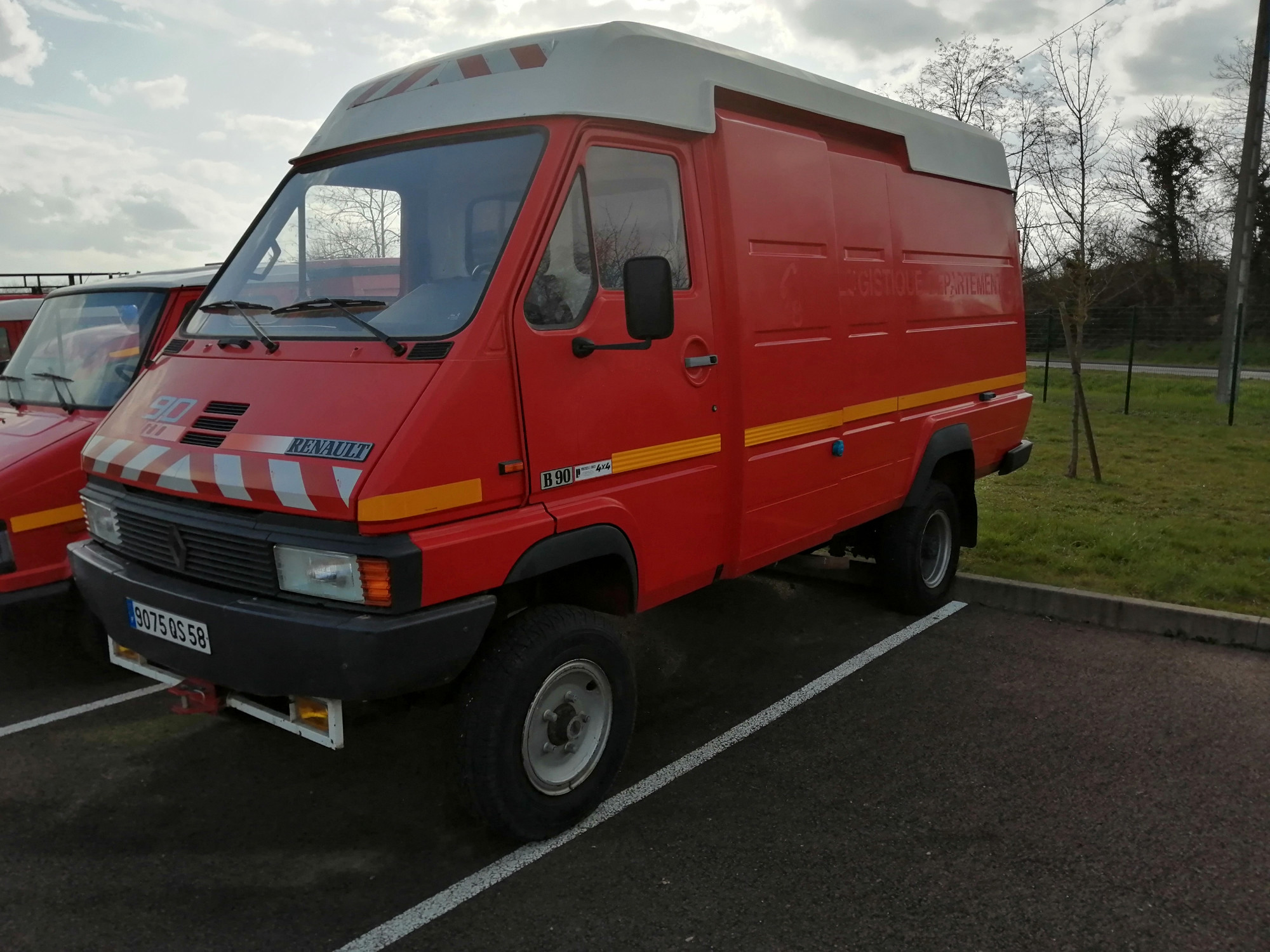

C'est un ancien véhicule des pompiers. Voici quelques photos.
Le volant ne vibre pas mais lorsque qu'il y a une bosse ou un trou, il guidonne de droite à gauche. S'il y a possibilité de mettre une DA c'est ce que je privilégie mais on m'a dit que c'était assez compliqué mais c'est un mécano pas très branché véhicule ancien...
