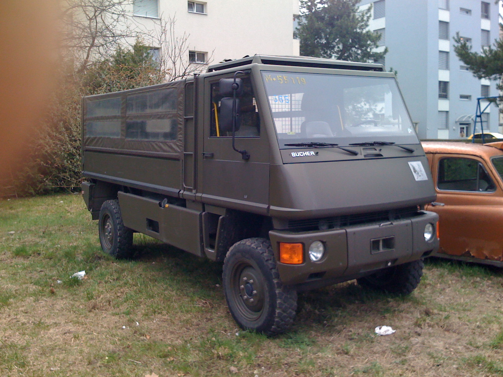

Duro ex-armée, baché

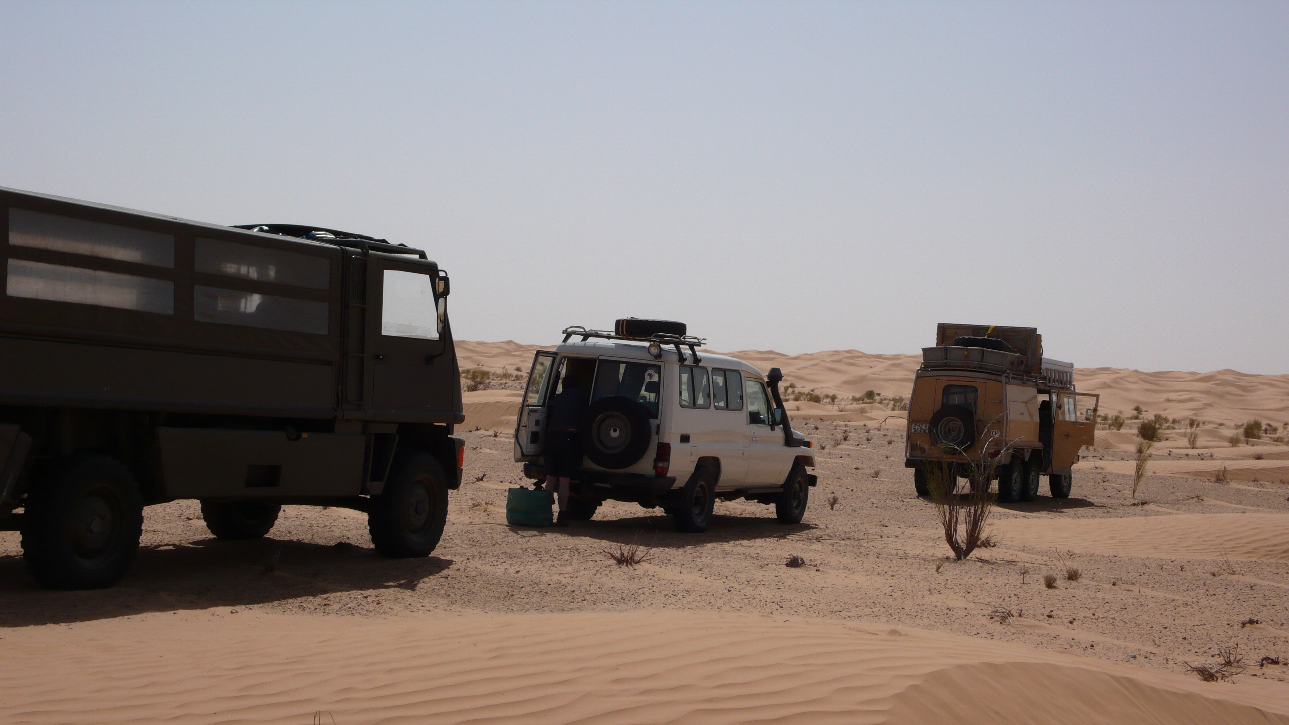

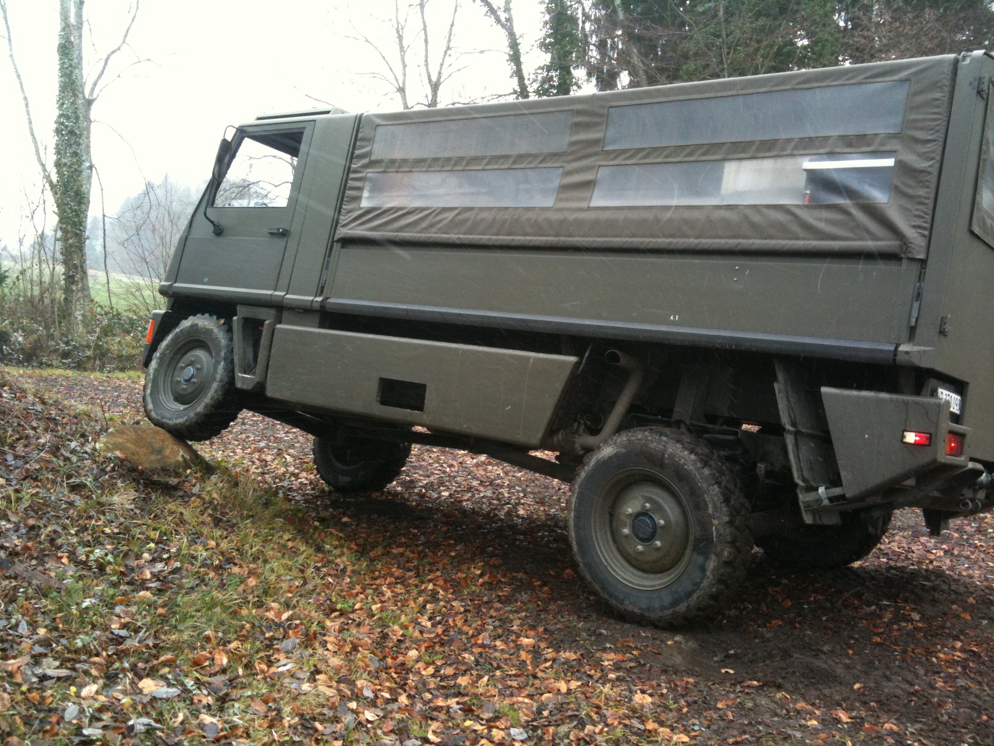

Bon il faut dire que j'aime bien me lancer dans des trucs.... comme le voyage en Tunisie dans le désert quelques mois après l'achat c'est à dire à l'état "stock", donc bâché.
Mais ça ma permis de confirmer très vite les capacités démentielles de ce véhicule sur piste, dans sable ou en franchissement. De comprendre très vite aussi la limite de ce genre d'engin avec des pneus à gros crampon sur l'autoroute.... De découvrir les joies du voyage dans un camion militaire bâché à la cabine non-insonorisée, de découvrir une culasse fendue (arg), ce qui ne m'a pas empêché de mettre une grosse raclée dans le sable aux deux proprios de Toyota bien équipés qui m'accompagnaient (après 1500km d'autoroute et de railleries... mmh c'est bon), de finir par ouvrir la route pour un proprio de pinz 6x6 qui ne voulait pas d'un Duro dans les dunes, et finalement de rentrer en Suisse, après 4000km de bourlingue, et des culasses toujours plus fendues. :-S

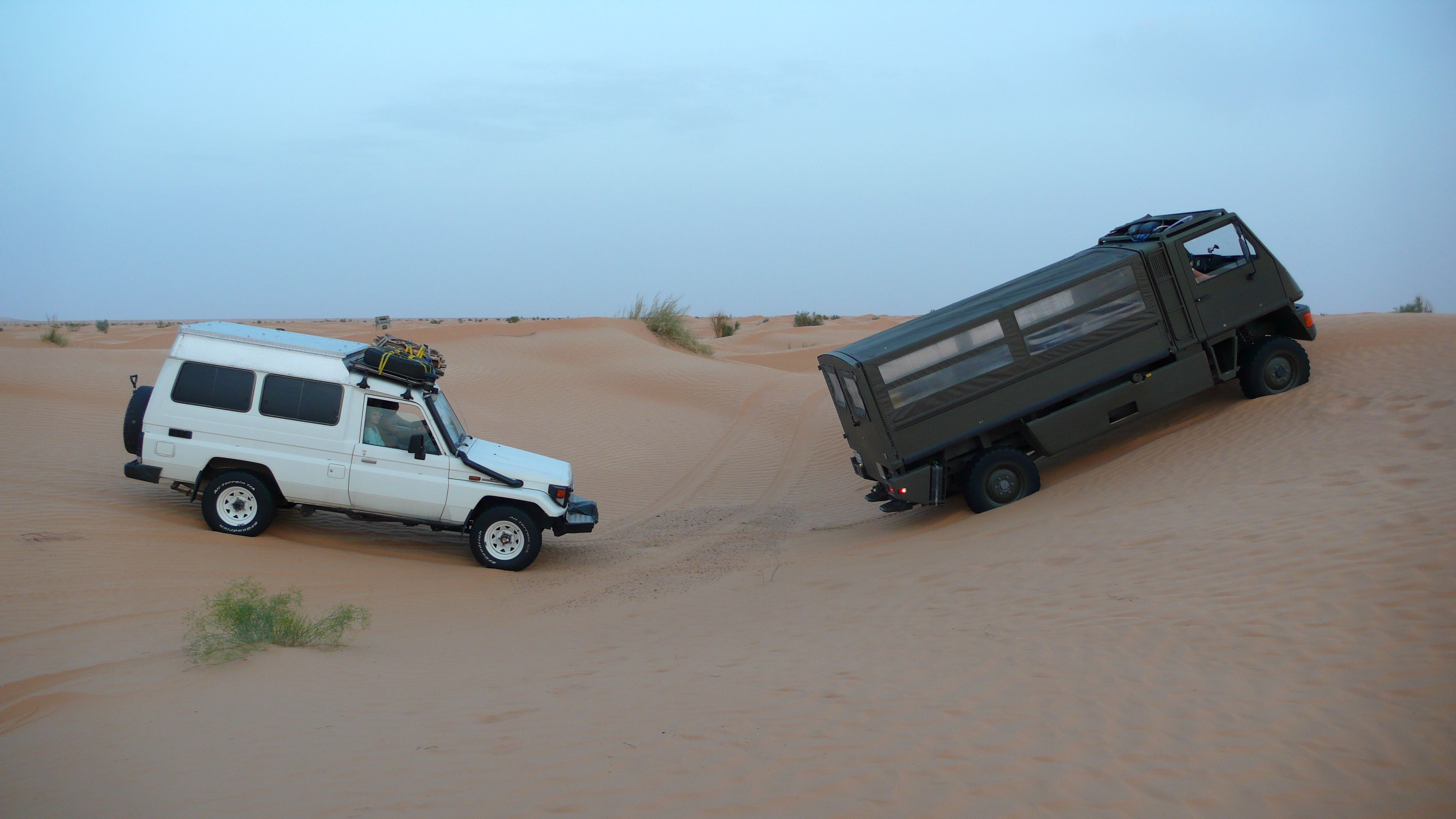

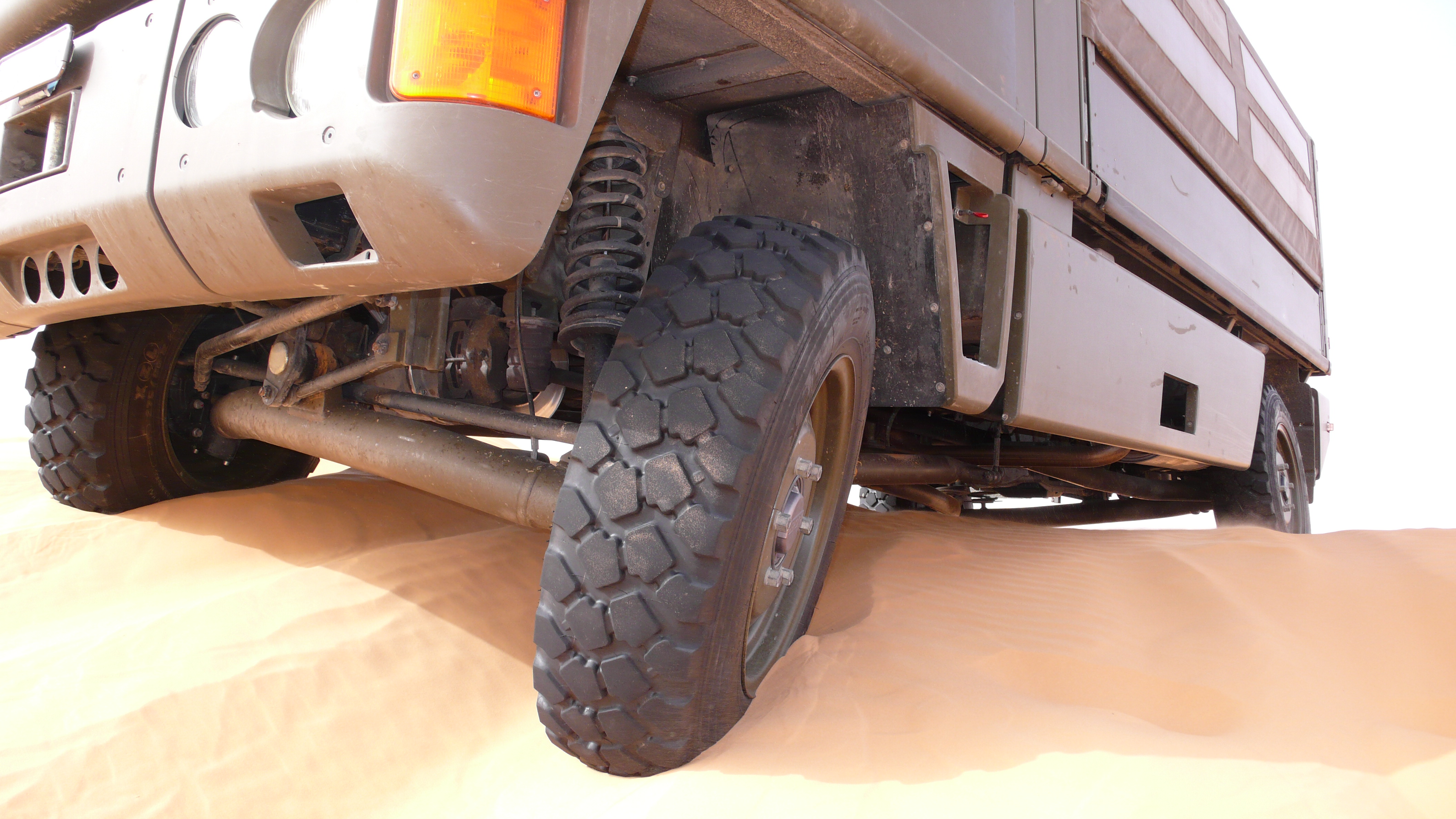

ça marche aussi dans le sable

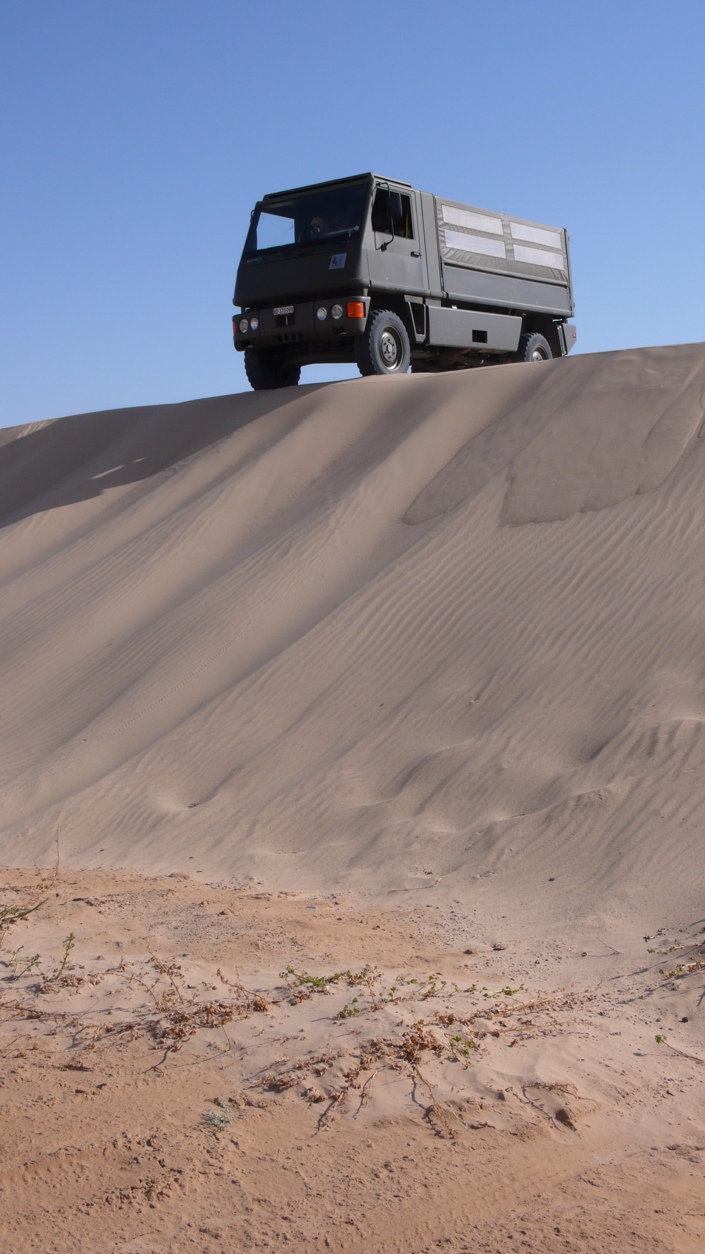

ça croise bien aussi dans le sable

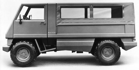

Les premières maquettes montrent un véhicule proche du pinz
maquette
maquette

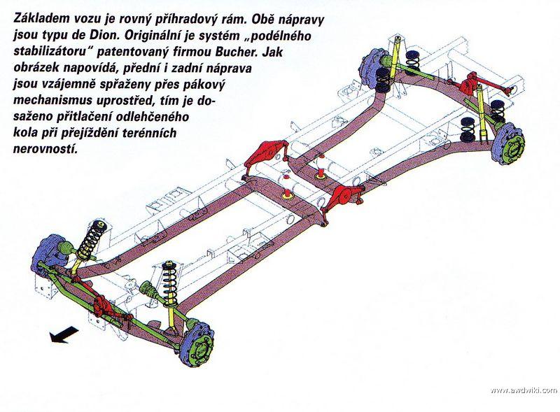

De plus, outre son grand débattement, les torsen, les ponts de Dion à portiques et les parallélogrammes de watt, sa force réside dans le système unique et développé par Bucher de barre anti-roulis.
Comme l'a justement dit un membre sous la rubrique Duro, un véhicule sans barre anti-roulis "standard" va être très efficace en franchissement, mais inconduisable sur piste ou route, une barre anti-roulis parallèle à l'essieu va maintenir la caisse en virage, mais brider les débattements. Le système du Duro (qui ressemble à une balance) est en faite deux barres anti-rouils qui connectent l'essieux avant et arrière. En virage ou devers, les essieux d'un même côté tendent à monter (ou la casse à s'enfoncer en faite), la "balance" ne pouvant pivoter, la caisse (sur le châssis) ne bouge pas).
Par contre lorsque une roue monte, elle aura tendance par le jeux des balances à plaquer son opposée sur le sol (merci pour l'adhérence) ou à favoriser les croisements des ponts (tiens? exactement ce que l'on recherche...)
Diablement efficace.

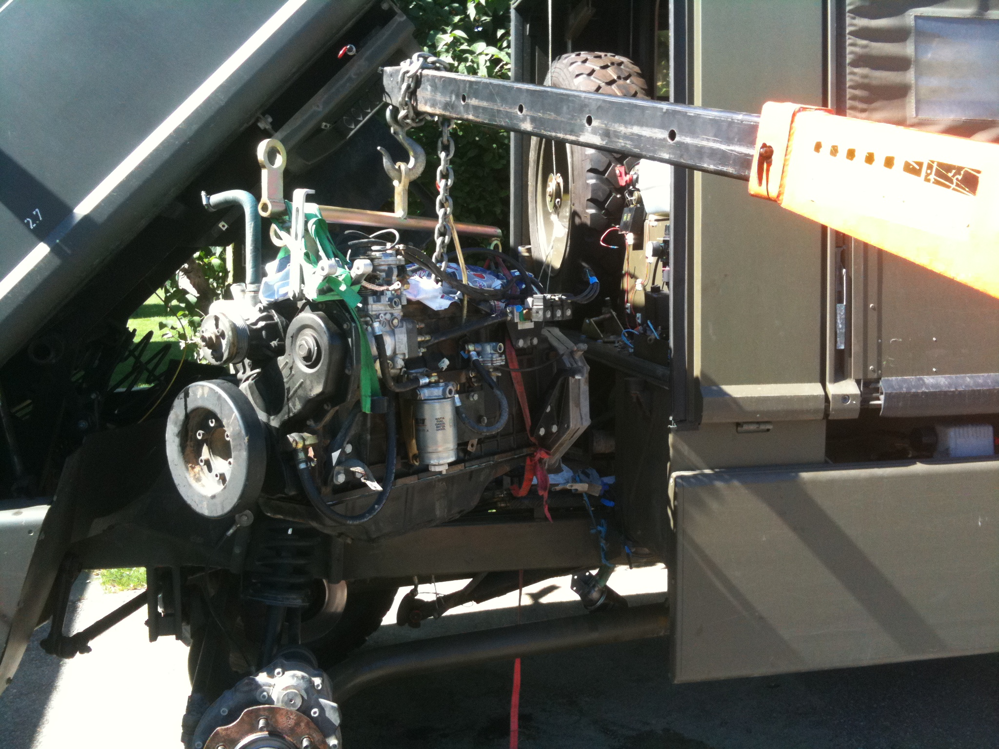

Bon, vous l'aviez compris, il y a eu d'abords un moteur à sortir et à refaire.
sortie du moteur déculassé
Moteur refait à neuf, ça, c'est fait (OUCH!) :cry:

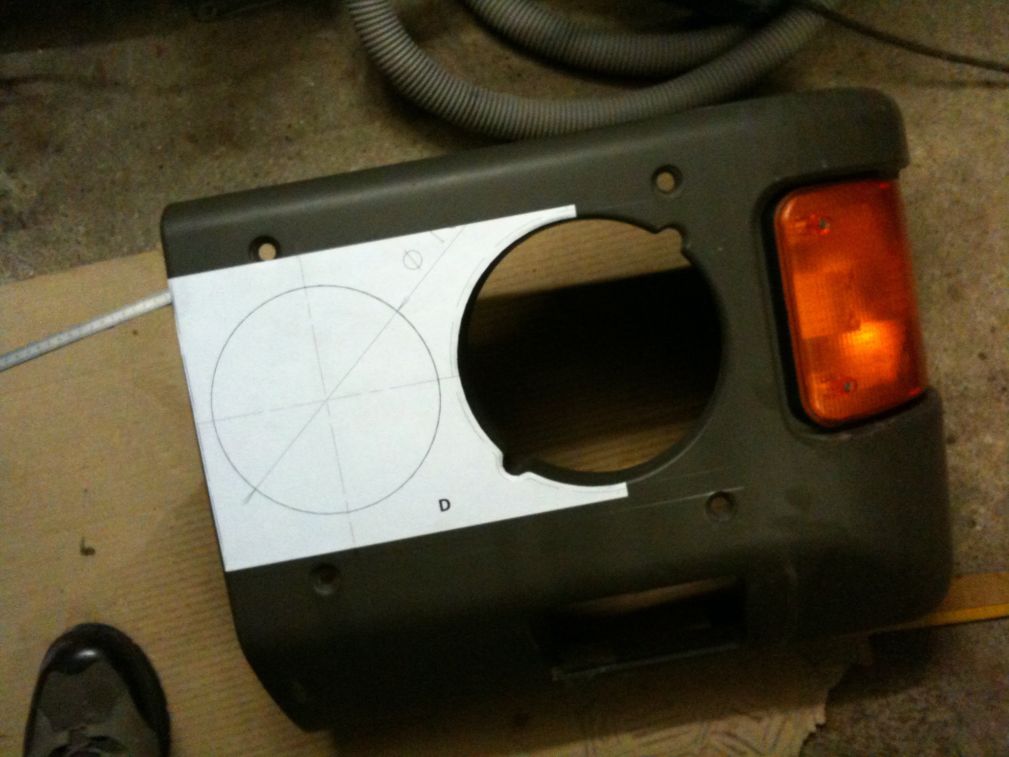

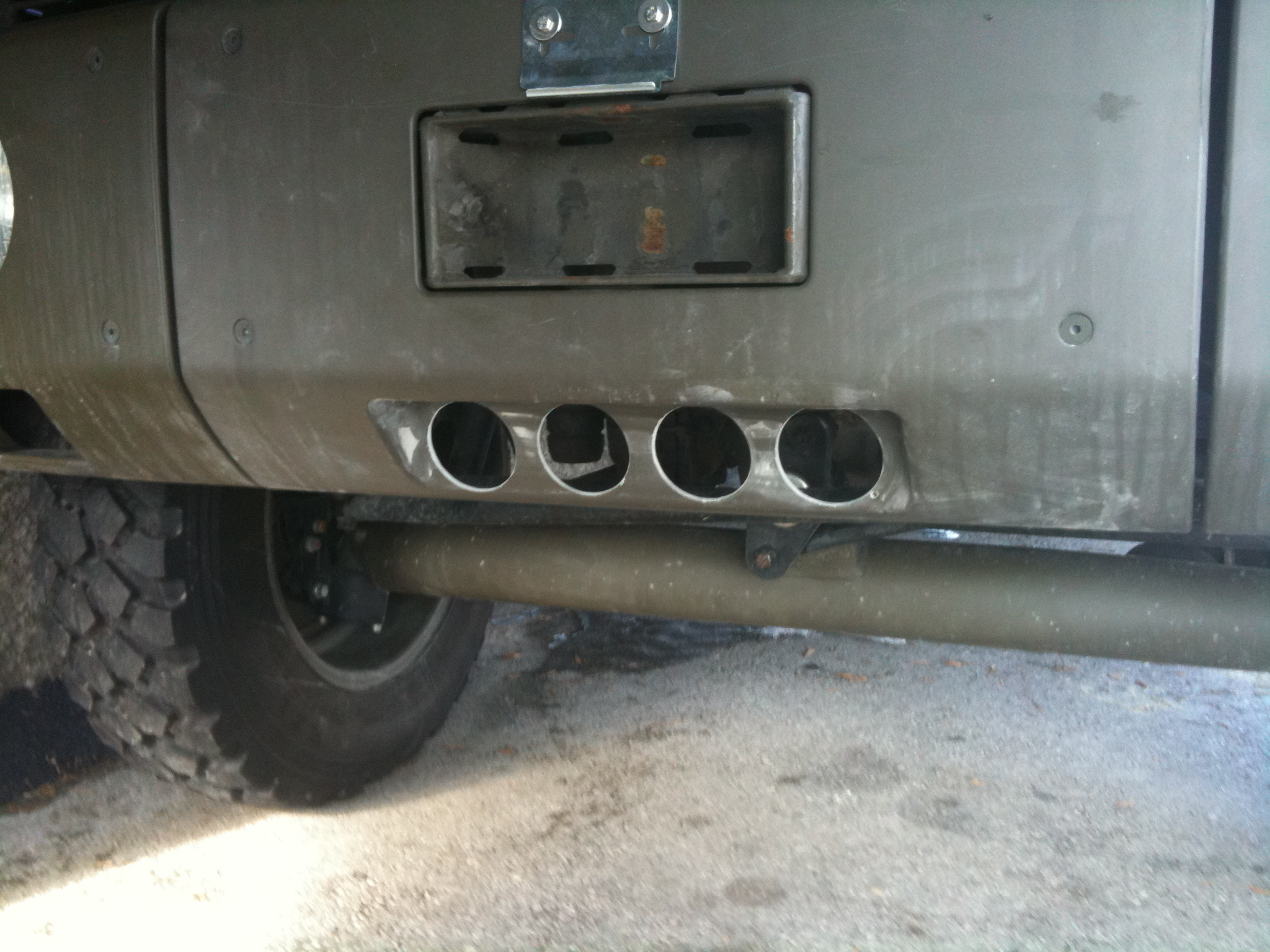

Ensuite, changer vite vite vite sa tête de véhicule de pioupiou.
entrées d'air supplémentaire
(Il faut savoir qu'en Suisse il est très courant de voir des Duro sur les routes, et l'armée étant obligatoire, beaucoup de personnes le conduisent. Mais moi je voulais un véhicule différent! :shock: )
Vite, retrouver les options Bucher (qui n'existe plus) vendue sur les quelques véhicules civiles. Grâce au club Duro (environ une quarantaine de Swytzerdütsch et quelques Germains) je trouve mon bonheur.... Arch lieber Gott!
Feux longues portées, phares ant-brouillard, ampèremètre vdo au tableau....
longues portés
longues portés
C'est mieux.

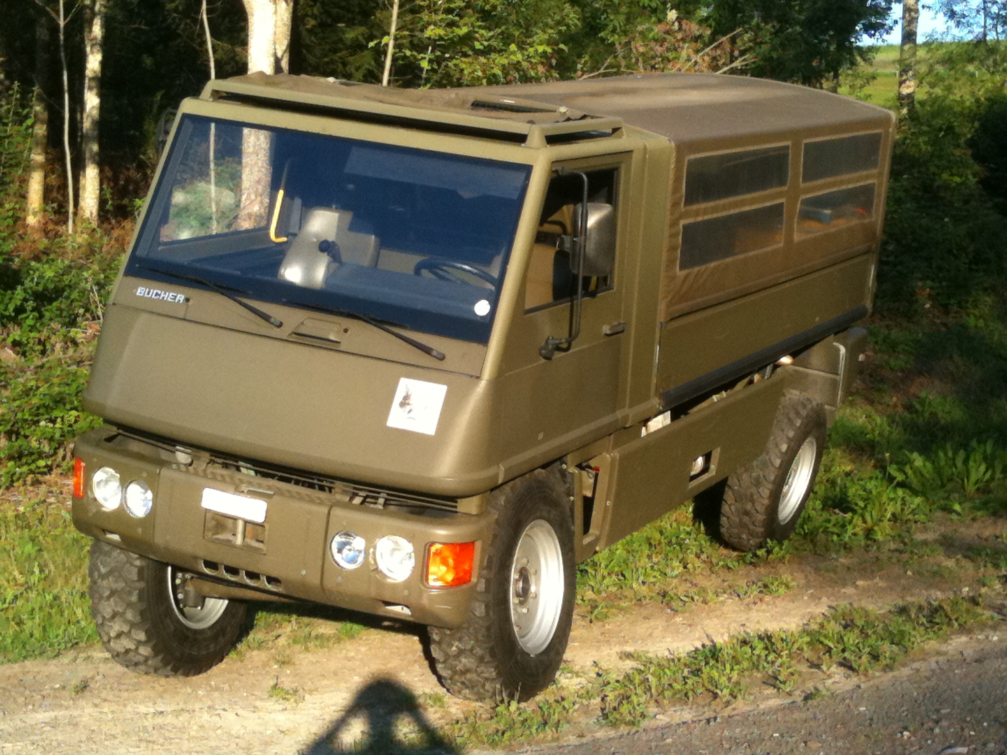

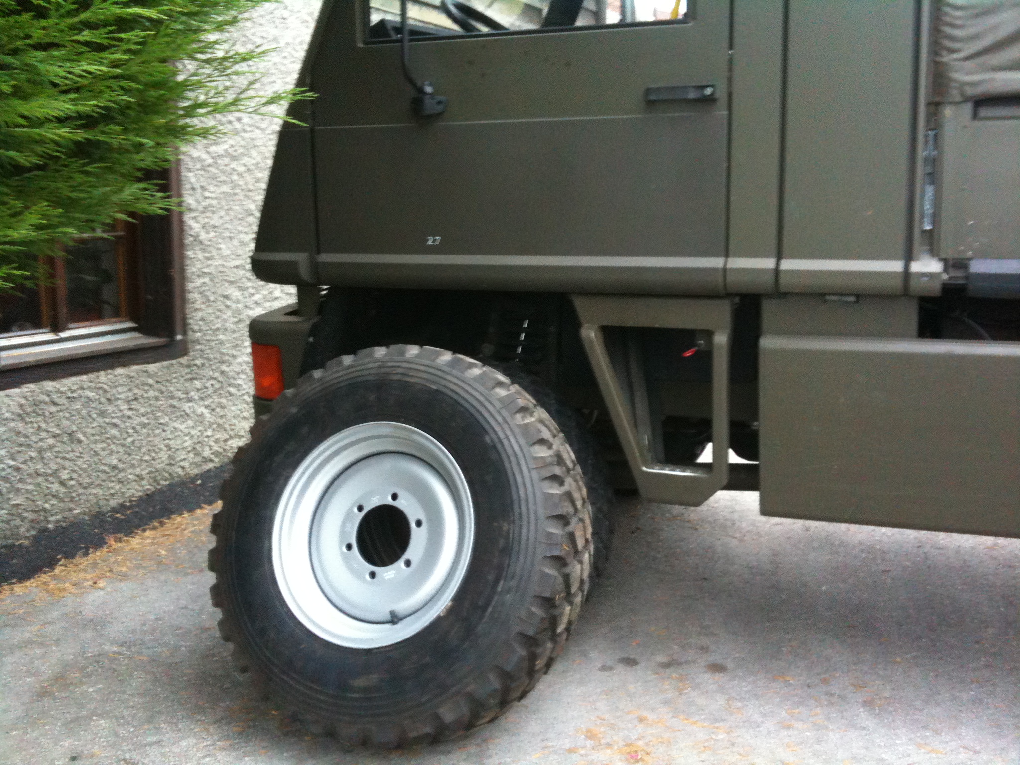

Puis viennent ces affreuses roulettes en 10.5R20. Enfin.... allez hop (comme on dit ici)... 12.5R20 sur des jantes plus larges, c'est mieux.
12.5R20
12.5R20
beaucoup mieux même...
croisement en 12.5R20, jantes 11x20 au lieu de 9x20
Bon, ça passe bien de partout. Mais c'est juste vu les débattement de la chose. Et je veux mettre des chaînes moi, avec les gros maillons qui vont bien.
Et, puis, en largeur ça dépasse de partout, et lors d'un voyage au tessin, j'ai bien vu que la maréchaussée n'aimait pas trop (comment il se tordait le gendarme pour essayer de voir le véhicule dans l'axe... déjà qu'un civile au volant c'est louche!)
Bon, pas vu, pas pris, mais les élargisseurs d'ailes sont produits, y'a plus qu'a.
Et puis tant qu'on y est, on va surélever la cabine et la caisse de 4cm par des cales alu. Je regagnerais ces 4 centimètres sur dans la cellule arrière pour pouvoir caser mon mètrequatrevingtsixtoutnu et me tenir debout.

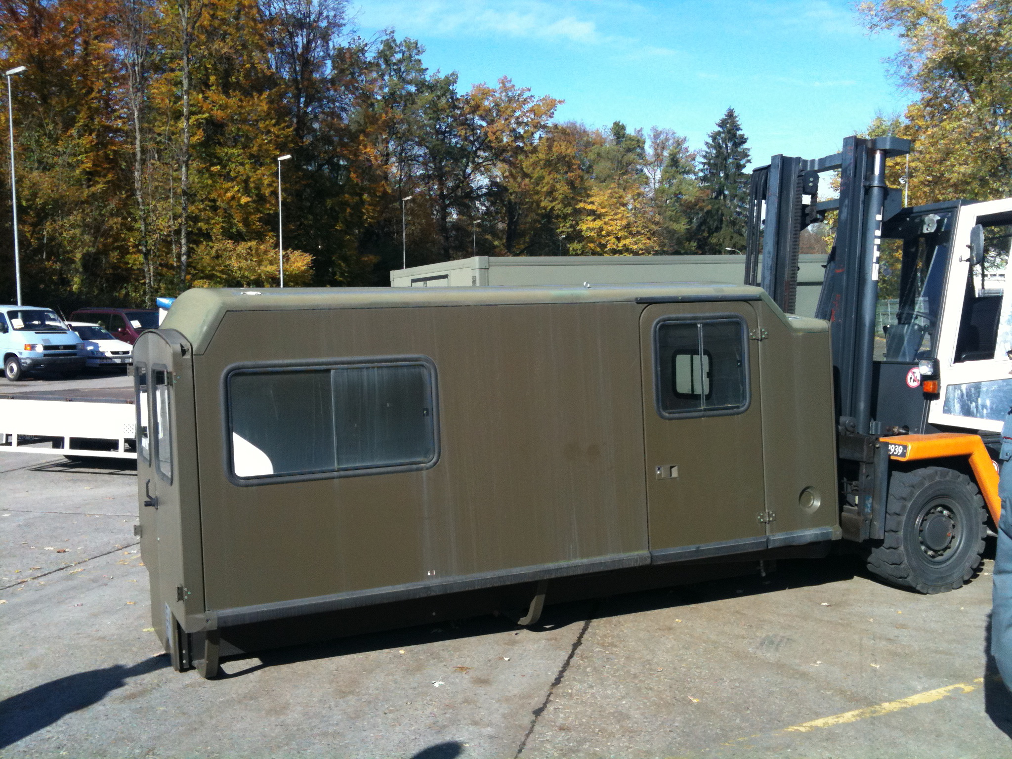

Et là, coup de bol, l'armée en vend une aux enchère. Re-coup de bol, je suis le seul à miser et je l'emporte une bouchée de pain.
Imaginez, une cellule en fibre de verre et mousse PU sur châssis alu, aux dimensions exactes et fabriquée pour mon véhicule, avec en prime, un chauffage diesel Eberspacher D3CL et payée une misère.... c'est pas beau ça. Allez hop, vendu!

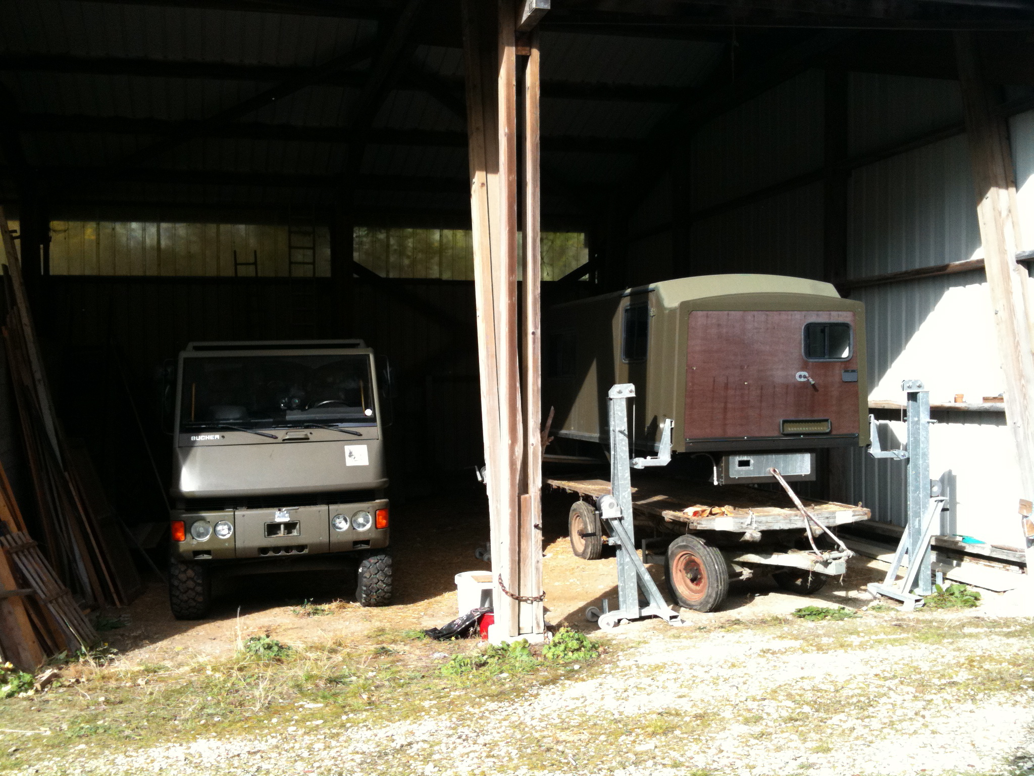

la cellule le jour de l'achat
je stock la chose pour preparer la bête.
on stock
on stock

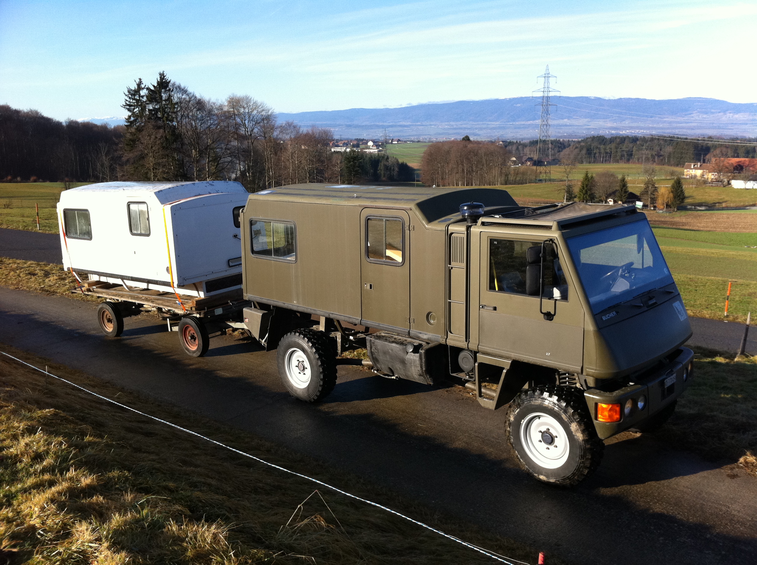

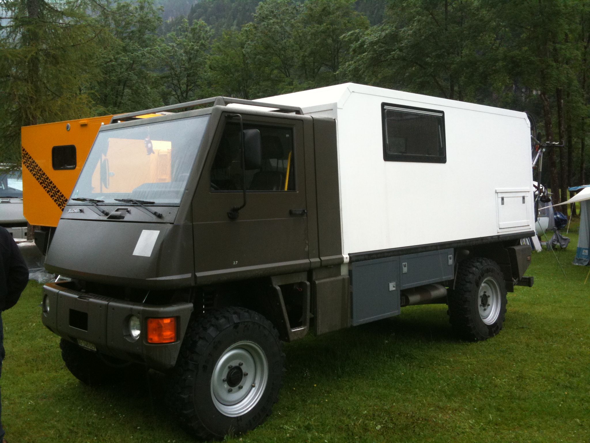

Pif paf pouf c'est posé! (ouais...euh...enfin. ça paraît toujours simple sur les photos. Et dire qu'il y en a qui vont au fitness....)
on monte
on monte
Voilà, il reste quelques petites choses à faire (ooh deux-trois) comme le remplacement du réservoir d'origine de 120L par 3 réservoirs de 100L,
le montage du treuil, et.... ha voui j'oubliais, l'aménagement de la cellule! Booo mais ça c'est vite fait non? :roll:

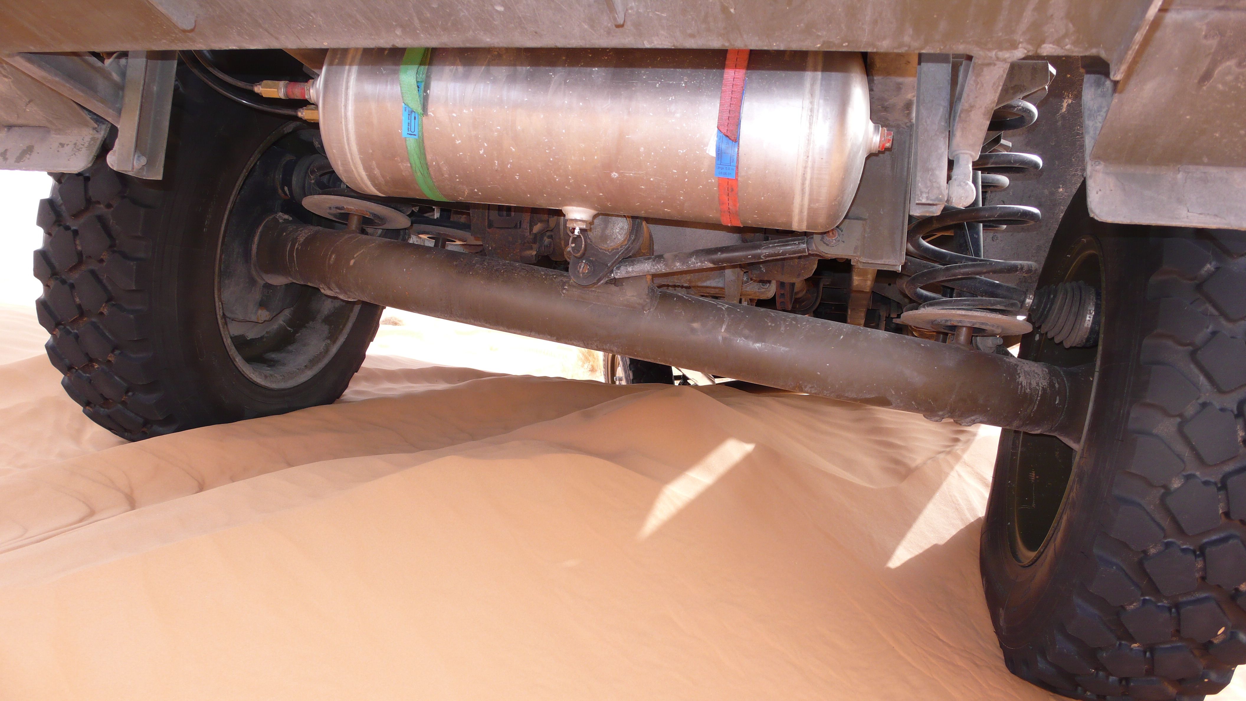

train roulant, c'est plus clair?
Je crois que Mitsu avait développé un système similaire (dans l'idée avant-arrière et non pas par essieuxpour ces protos de Dakar. Quelqu'un aurait des infos là-dessus (Luc si tu nous lis, t'es plus dans l'écurie de toute façon)

Pour moi 3 Torsen est mieux que 3 blocages mécaniques car cela permet de faire tourner chaque roue à une vitesse différente tout en gardant la couple.
Avec des blocages mécaniques lorsque tu tournes, certaines roues doivent ripper pour compenser les distances parcourues différentes.
Messages : 2415
Re: P'tit Gros p'tit Suisse.
Message par Le Camioneur »
Bruno Jordan a écrit :Pour moi 3 Torsen est mieux que 3 blocages mécaniques.
Je te l'accorde sur route glissante, piste, sable. D'autant plus que du coup il est en 4x4 permanent.
Le torsen est une merveille d'ingénierie quand on pense au calcule des planétaires cylindriques.
En faite, le Torsen c'est plutôt un "déblocage" :lol:
En route droite c'est 50-50 du couple sur chaque roue soit un blocage à 100%. Aussitôt qu'une roue patine, il y a un différence de vitesse de rotation et par le jeux des planétaires, le couple est transmis à la roue qui tourne le moins vite. C'est donc comme une boîte auto dans le sable, le couple est toujours retransmis avec l'efficacité maximum. Mais le système fonctionne tant que les deux roues tournent! Donc à l'arrêt, avec une deux roues en l'air (hé ho en croisement hein :mrgreen: )
ben ça marche plus. Ok, pour l'avoir essayer, avec le bon débattement du Duro, il faut une marche d'un mètre pour soulever les roues. Avec un véhicule de 6m de long et de 4 tonnes, on a le temps de voir venir.... 8) Et puis il reste toujours la technique du petit coup de frein à main en même temps qu'un filet de gaz qui reste valable. Mais en franchissement pur, le blocage mécanique est évidement supérieur.

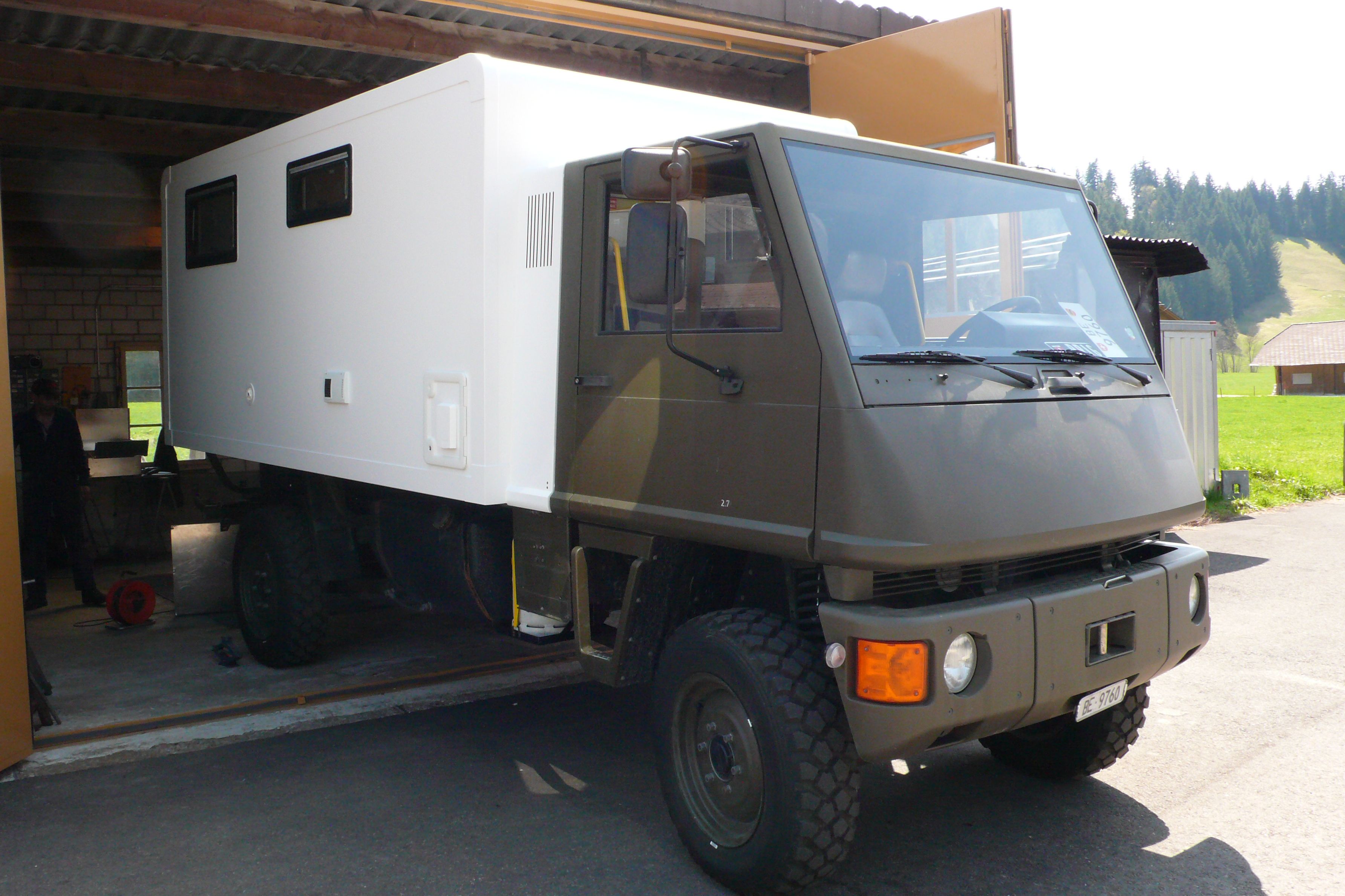

voici encore quelques images pour ceux qui trouvent sa bouille sympa... :wink:

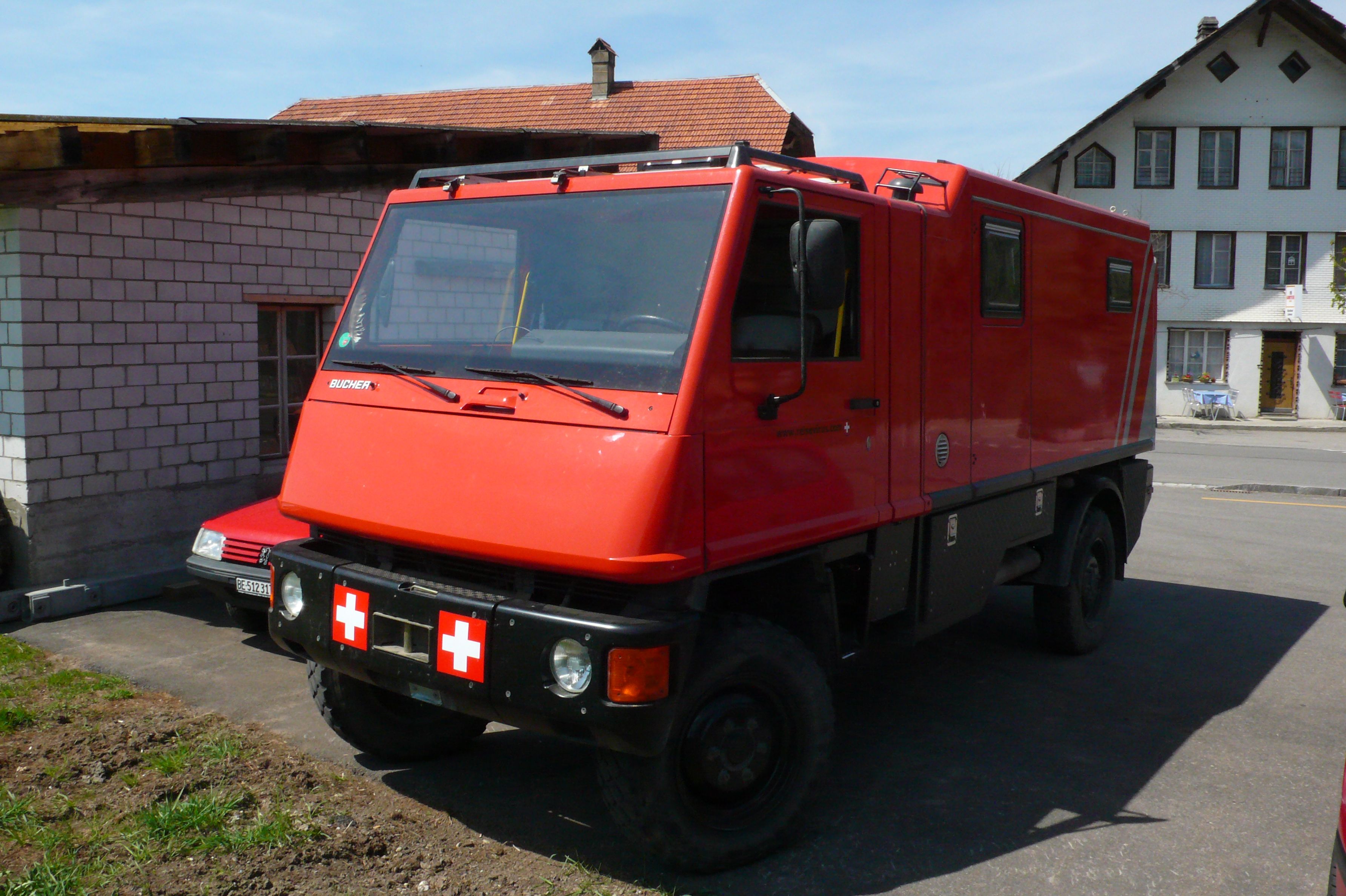

en rouge avec cellule kdo

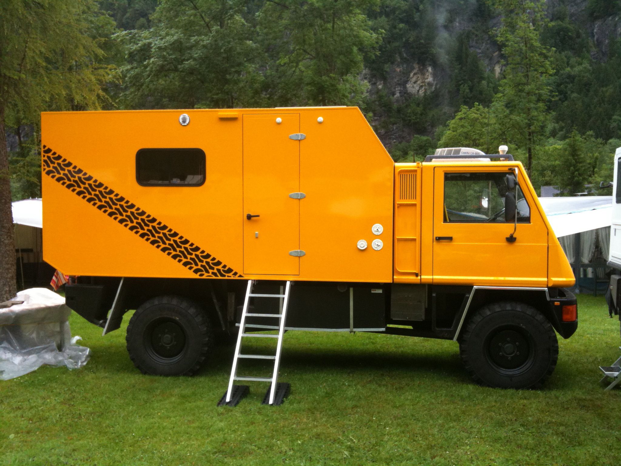

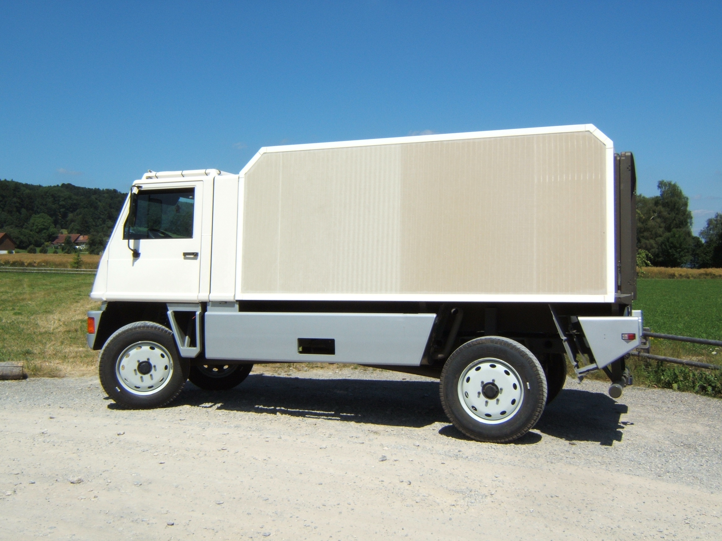

avec une cellule sur mesure
dans la dunette
dans la dunette
avec le toy qui va bien et... ho un pinz (l'ancêtre ;-)
vue sur la bonbonne de nitro

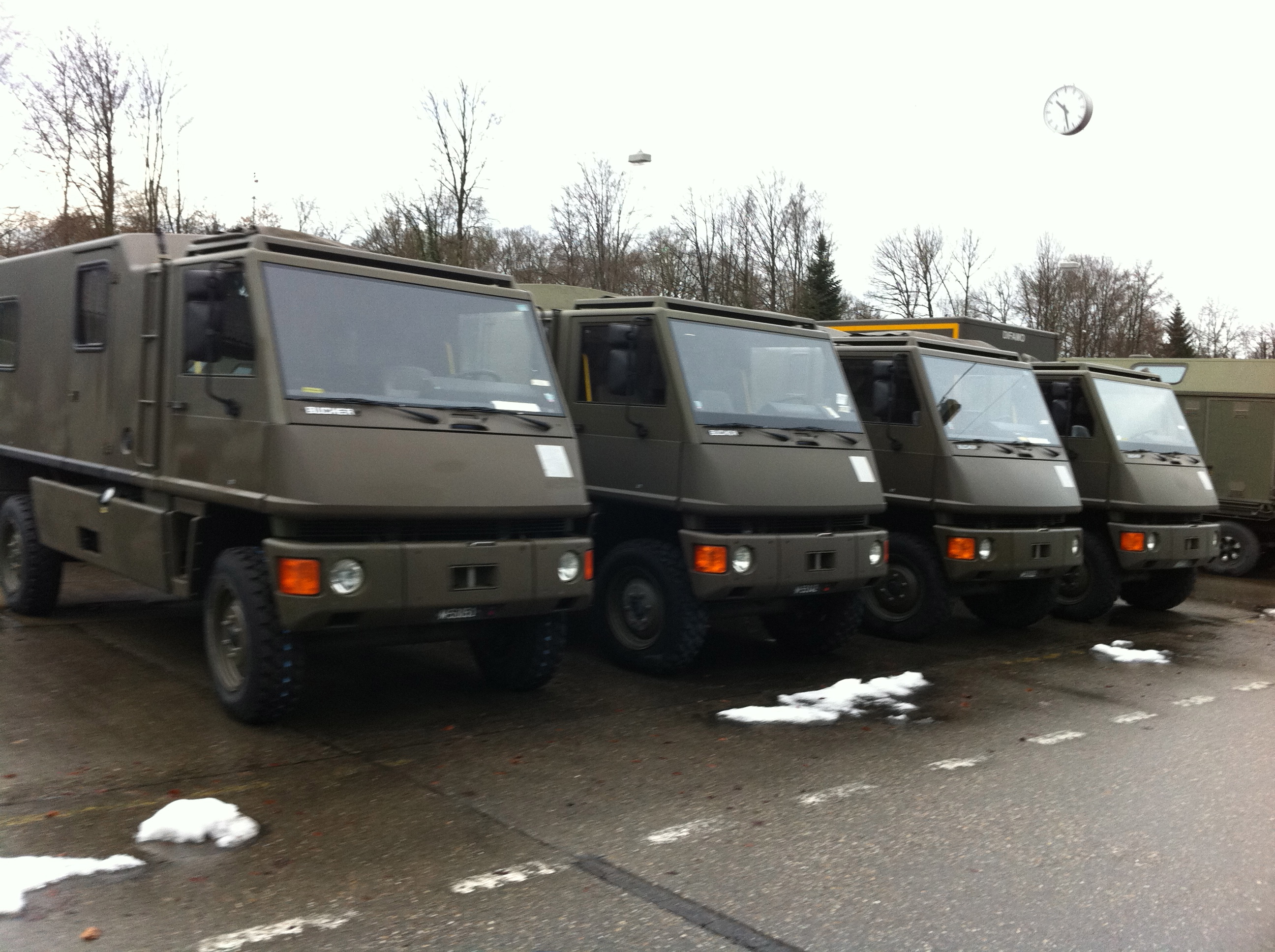

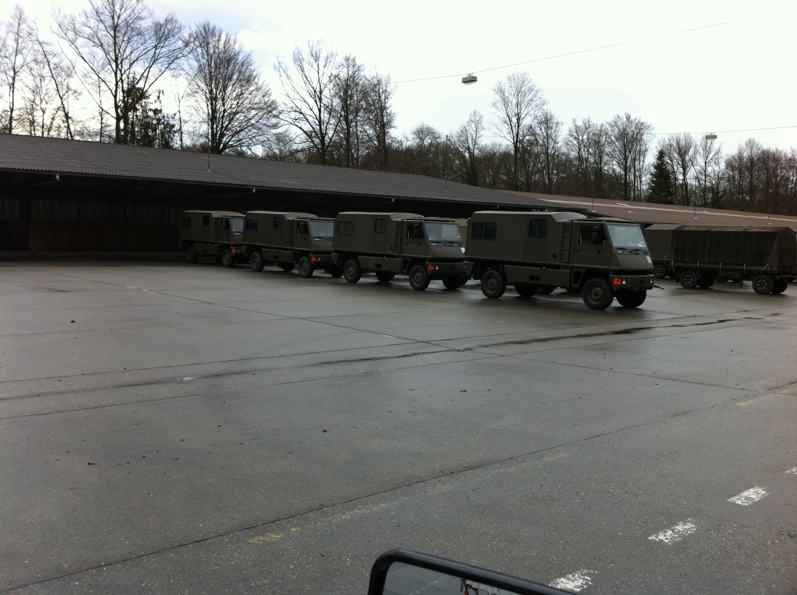

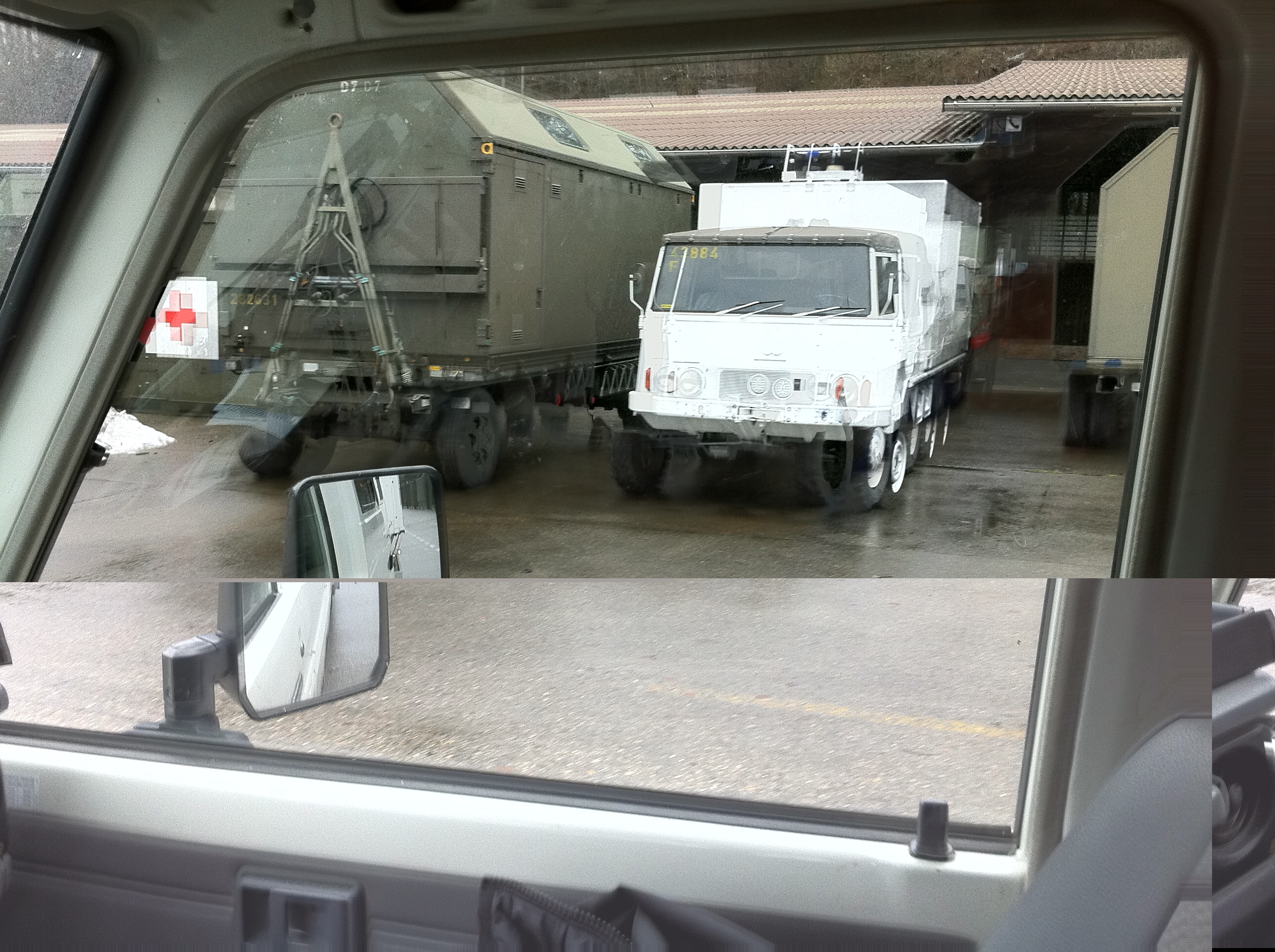

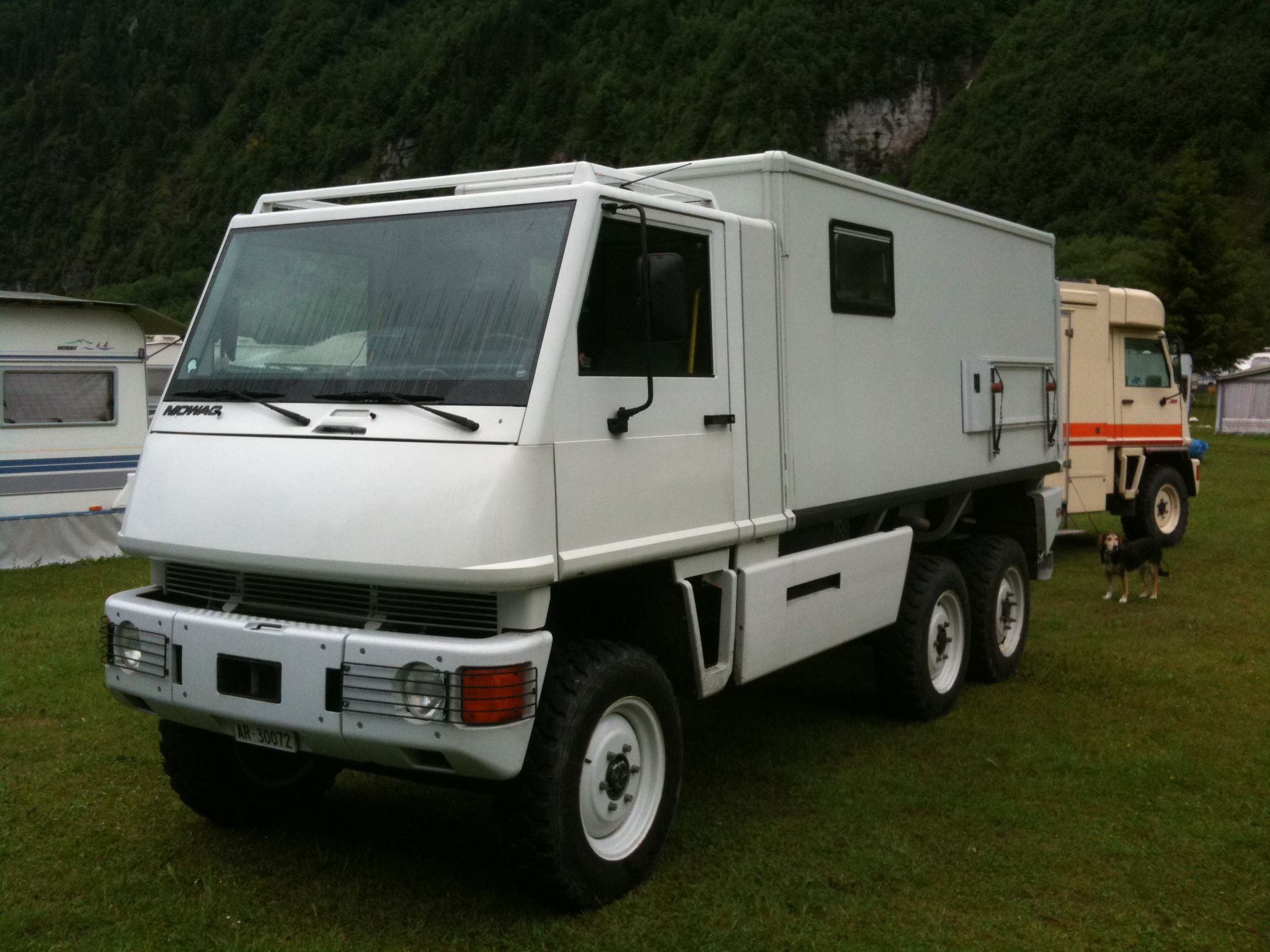

Plus quelques-uns photographiés lors de la réunion de Duro ce printemps.

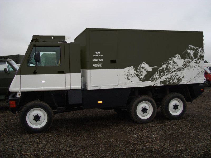

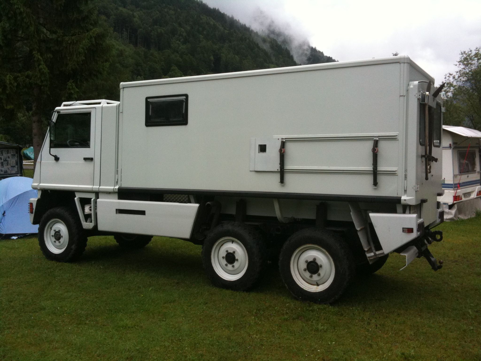

arg en 6x6, Maman, j'veux l'même!!
celui qui me dit qu'il est moche....
en voilà un qui n'est pas le plus beau, je vous l'accorde!
à quoi devait ressembler le miens
vue de l'esprit totale sur mon prochain 6x6. Ah non, je le ferais en double cab.

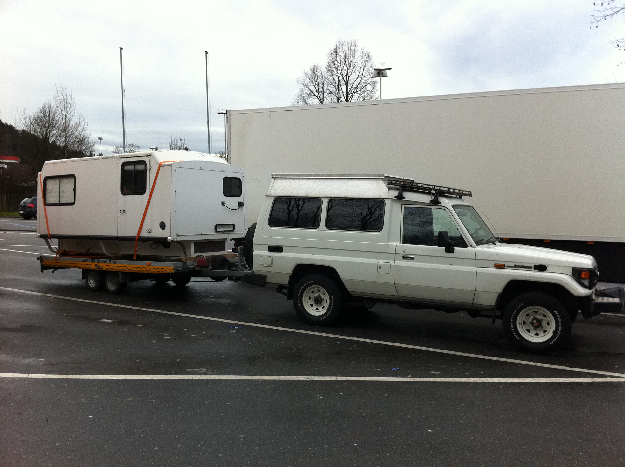

Comme promis, la suite de z'aventures de mister Duro.

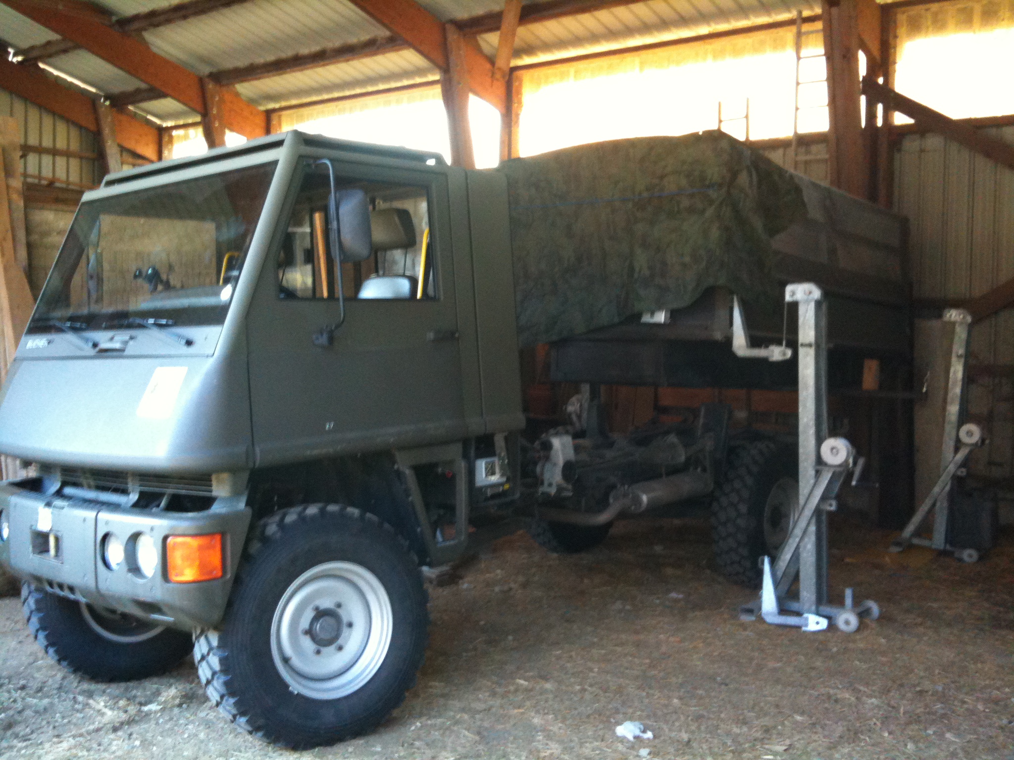

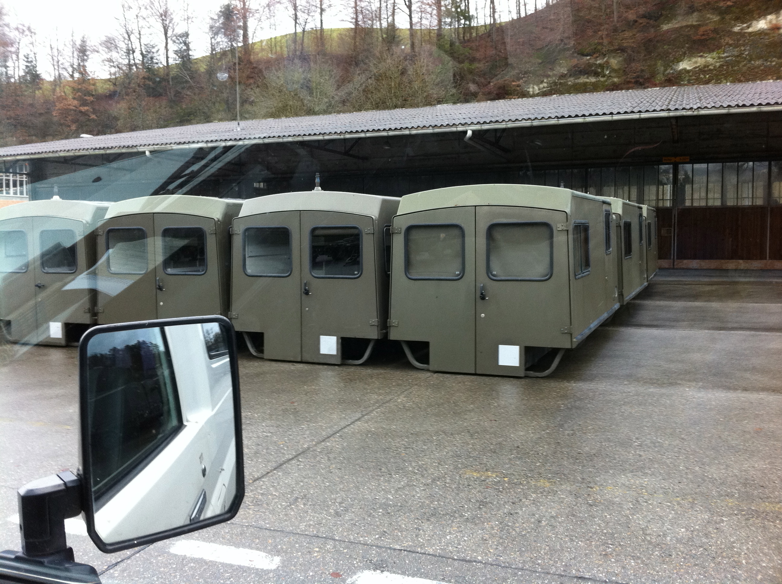

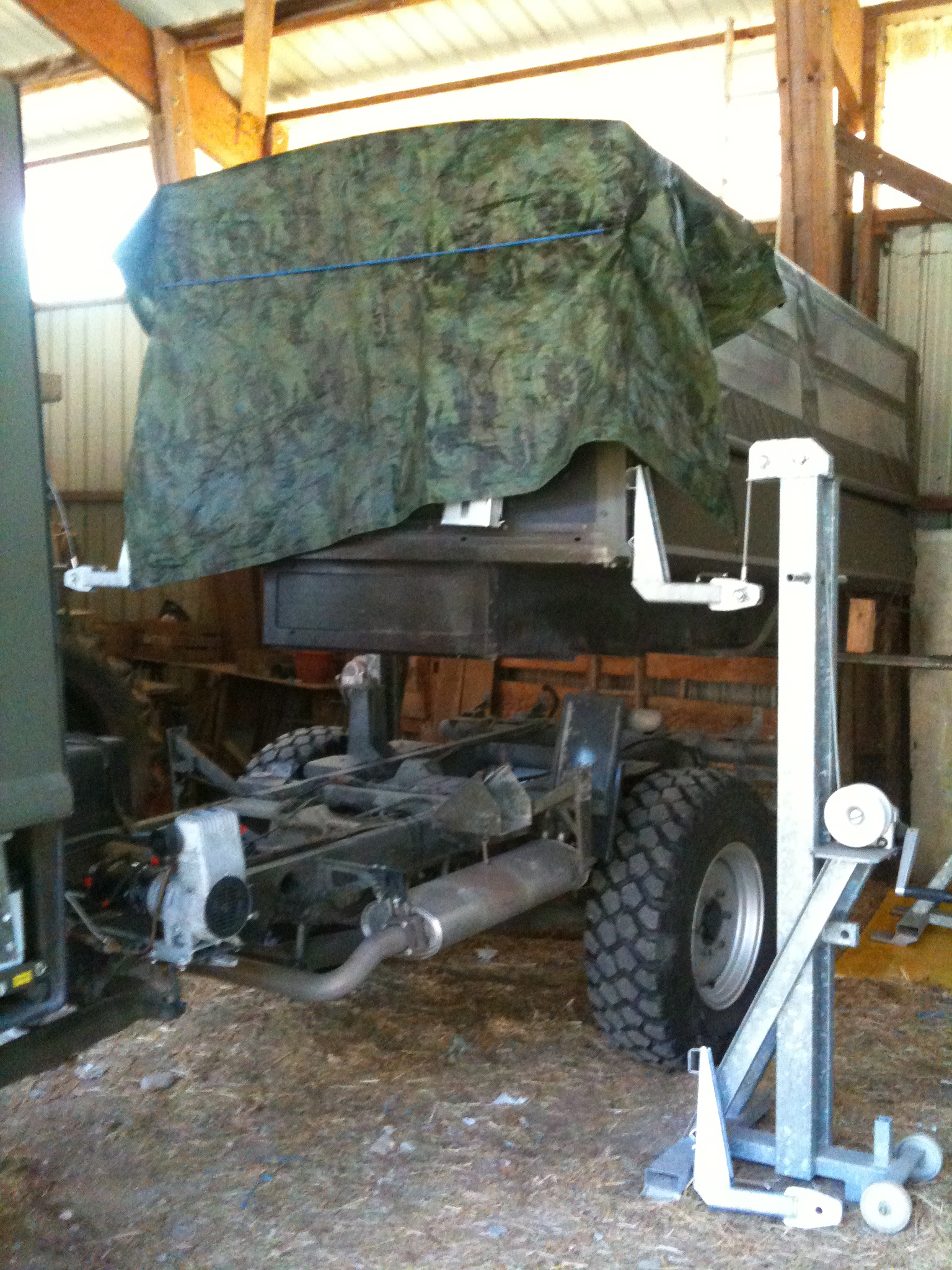

Les plus observateurs d'entre-vous auront remarqué que lors du changement de cellule (de bâchée à capitonée :mrgreen: ) j'ai utilisé un outil particulier.
lève-cellule
lève-cellule
En effet, le Duro a été conçu comme un engin polyvalent, il devait donc pouvoir recevoir plusieurs types de cellules. Du coup, autant en faire qqch de "facilement" interchangeable. Des crics pour lever les cellules ont donc été conçu. J'ai par chance trouvé un proprio de Duro qui m'en a mis 4 a disposition.
détail sur le cric
détail sur le cric

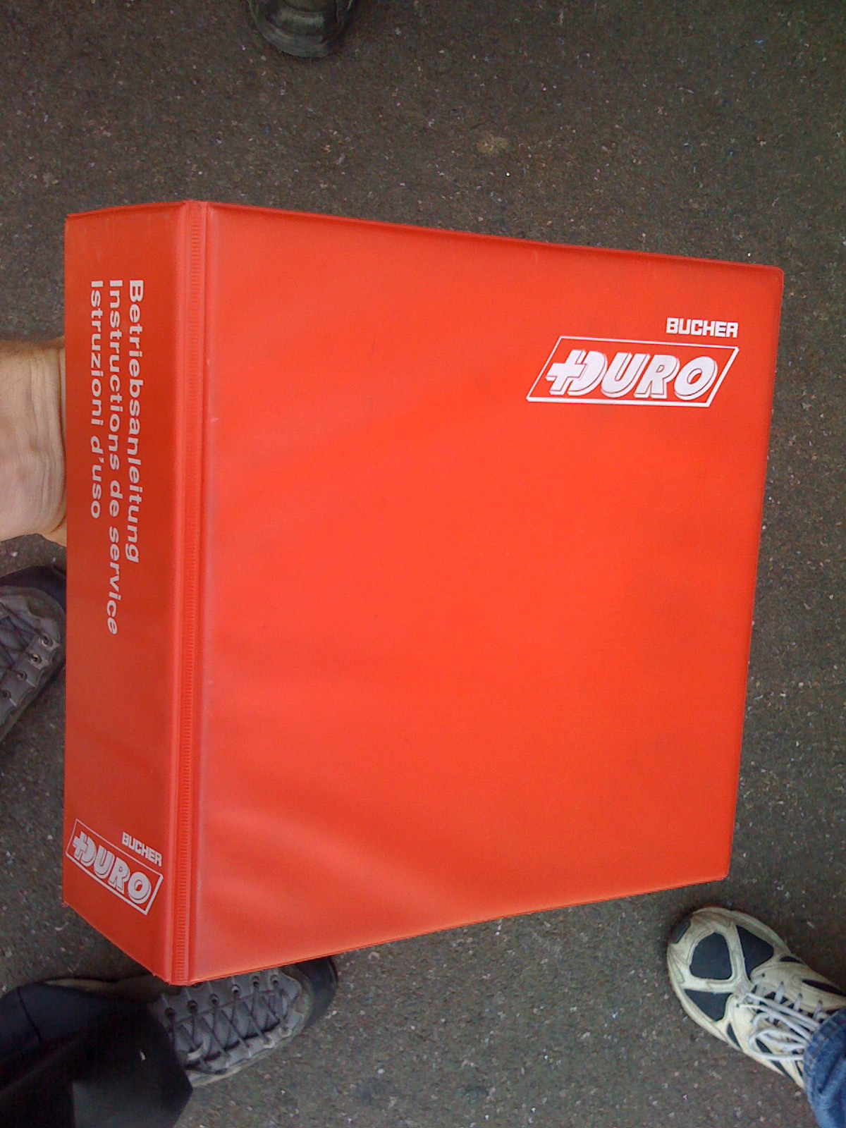

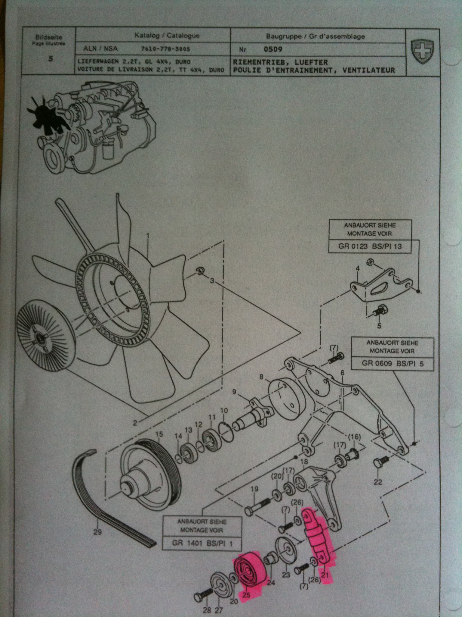

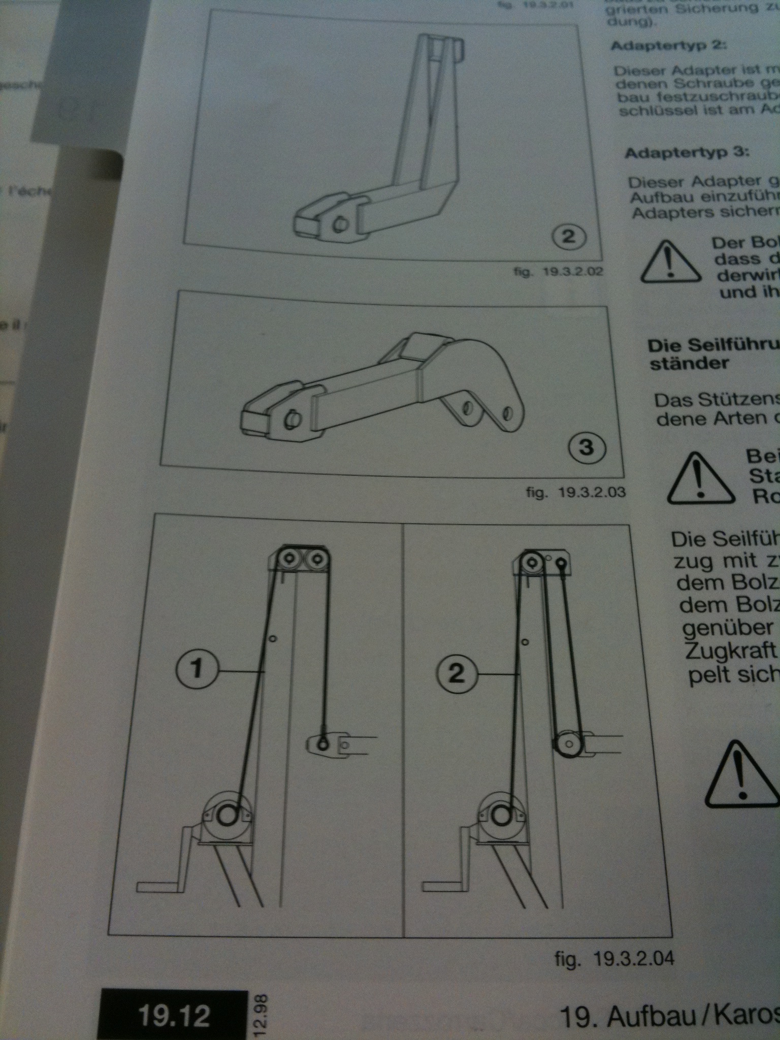

Son utilisation est d'ailleurs très bien expliquée dans le livret d'instructions de service.
détail livret
détail livret
Comment? je vous l'ai pas dit? 8) Ben oui, comme tout véhicule militaire qui se respecte, le Duro est accompagné (Ouais bon sauf le mien à l'origine :x ) d'un livret expliquant les différentes utilisations et manipulations, les principaux services d'entretien, et les diagnostiques de pannes les plus courantes.
Pratique!
La BIBLE rouge....
La BIBLE rouge....
Bon, je dis livret, mais vu la taille, c'est presque un livre... non, non, je dis bien livret. Car il existe 2 classeurs (fédéral comme on dit par chez nous) avec toutes les instructions pour les opérations lourdes. Mince, il me les faut!
Ni une ni deux je scrute le net, je sonde les pistes les plus obscures.... YES! je trouve! Avec encore 2 classeurs avec tous les éclatés, et surtout une jolie petite caisse militaire (ouais bon petite, 80kg tout de même) avec les outils spéciaux pour le Duro.
Mmmmh ça c'est bon!
éclatés
éclatés
Bon, revenons à nos moutons...euh...cellules.
ok, le Duro a des cellules interchangeables, mais, question qui revient souvent, notamment sur ce forum, comment sont-elles fixées? 3 points? 6 points?
Rien du tout! Enfin de tout ça. La cellule est solidaire du châssis et de la cabine! :shock:
Ahh je vous vois venir, les efforts sur la cellule, la flexibilité du châssis, les effets de torsion....
Là encore, le Duro est particulier. Le châssis à été développé pour une torsion maximum de 4mm en croisement maximum.
La cellule est donc fixée à l'avant par un profile alu (une sorte de T couché avec 5 boulons) posé sur l'arceau de sécurité (derrière la cabine) lui même posé sur 4 silent-blocks. Encore deux boulons M10 fixent la cellule sur le haut de l'arceau pour les effets de roulis.
Derrière. La cellule repose sur 4 silent-blocks.
A noter que comme sur le Pinz (l'ancêtre :mrgreen: ) le cellule possède un châssis en U (prévu à la largeur des palettes). Bien pour le centre de gravité bas, mais exit toutes les cellules frigo, ou autre camping d'occasion sous peine de retrouver son toit à plus de 4m...
J'ai donc eu bien du bol en effet, et du nez en trouvant cette automne la cellule en vente. Mais elle a plusieurs trous au plafond et quelques défauts.
Le principal étant pour moi sa hauteur (1.85) pour mes 1.86 et sa largeur de 1.85, mais avec les murs présentant une inclinaison de 2.5 degré, le futur lit se ferait 1.83 cm... hum... et me parlez pas de lits qui se replient ou se déplient, les coinces-doigts et autres mousses de siège poussiéreuses.
Y'a donc des travaux lourds en perspectives, surtout pour la découpe du fond de la cellule, pour regagner les 4 cm du body-lift.
Et c'est là qu'il y a problème. J'ai peu de temps, et peu de moyens, impossible de donner ça en sous-traitence, tout coûte une brique en Suisse.
Et comme il m'est interdit de rouler le Duro sans aménagement camping, je dois sois laisser la bâche (en hivers on oublie), soit ne plus utiliser le camion jusqu'à ce que la cellule soit prête, soit au minimu selon mes estimations, une année. :(
Entre temps, je trouve une nouvelle annonce pour une cellule de Duro, de 1.90 de haut. Je fonce voir mais elle n'est pas isolée, pas de porte mais un store etc. Un rapide calcule, pas mieux.
Mais en fouinant un peu sur la place, entre les cellules pour pinz ou sprinter, je découvre une cellule Kommando, la même que la mienne, mais en blanc et en superbe état, quasiment au même prix.
2 cellules au lieux d'une, l'idée fait son chemin.
Une que j'aménage rapidement et sommairement pour une utilisation maintenant, et une une je fais tranquille mais au top! On trouvera toujours une utilisation par la suite à la première cellule, assistance, ou autre, on verra bien.
L'idée étant, un camion, deux aménagements. Le luxe!
Ni une ni deux, le rendez-vous est pris, j'irais chercher la cellule après les fêtes. (la semaine passé donc)
N'ayant plus la camionnette à pont de mon premier transport, je loue une remorque pour voiture et empreinte le mythique HZJ 78 d'un ami.

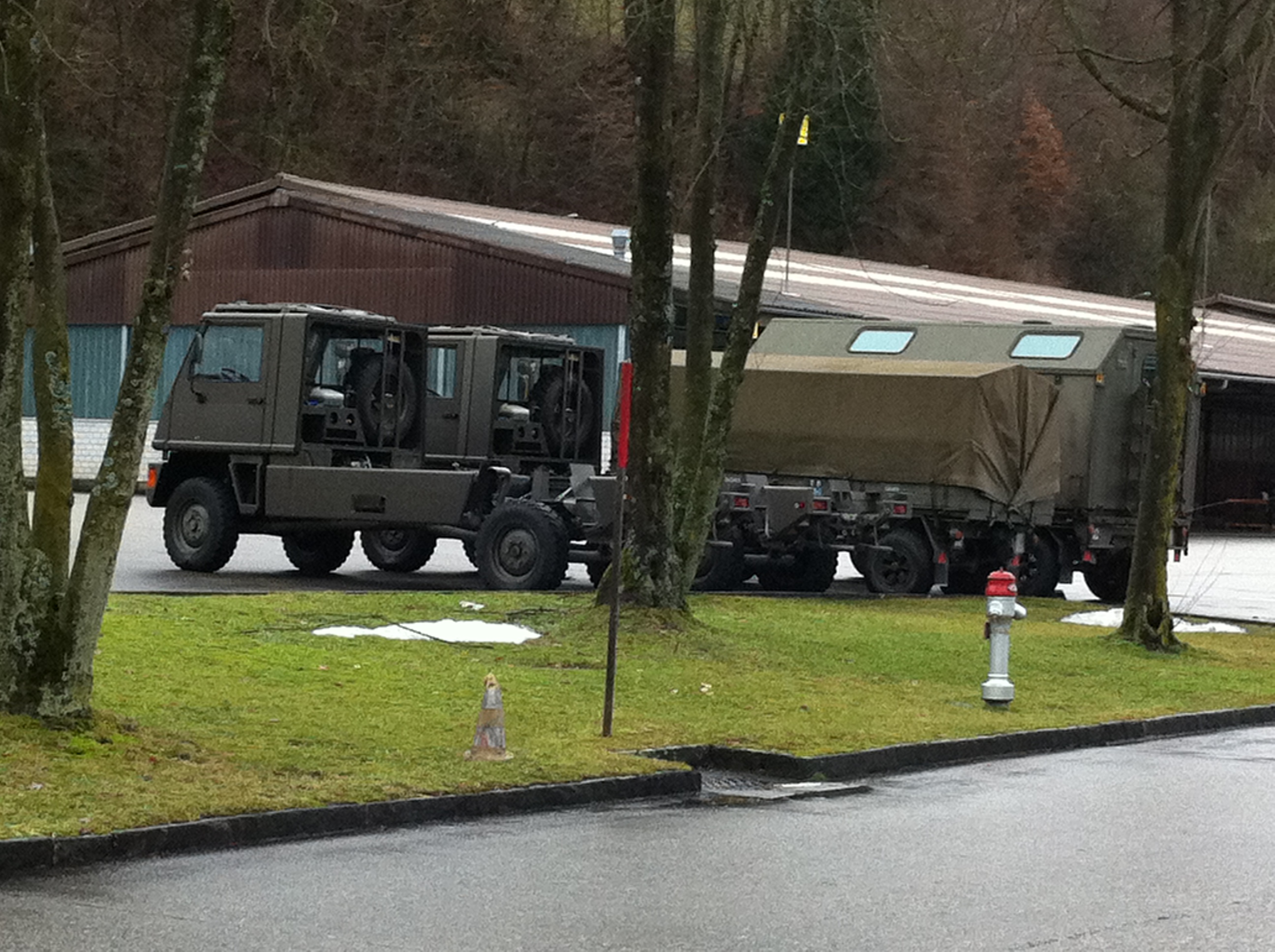

A mon arrivée, la place est pleine!
mais, que vois-là?!
mais, que vois-là?!
y'a de la pièce!
y'a de la pièce!
Y'a du matos!
Bientôt en vente, jamais en vente, impossible de savoir.
Mais c'est pas les Duro qui manquent...
faites votre choix!
faites votre choix!
Ni les cellules...
du stock
du stock

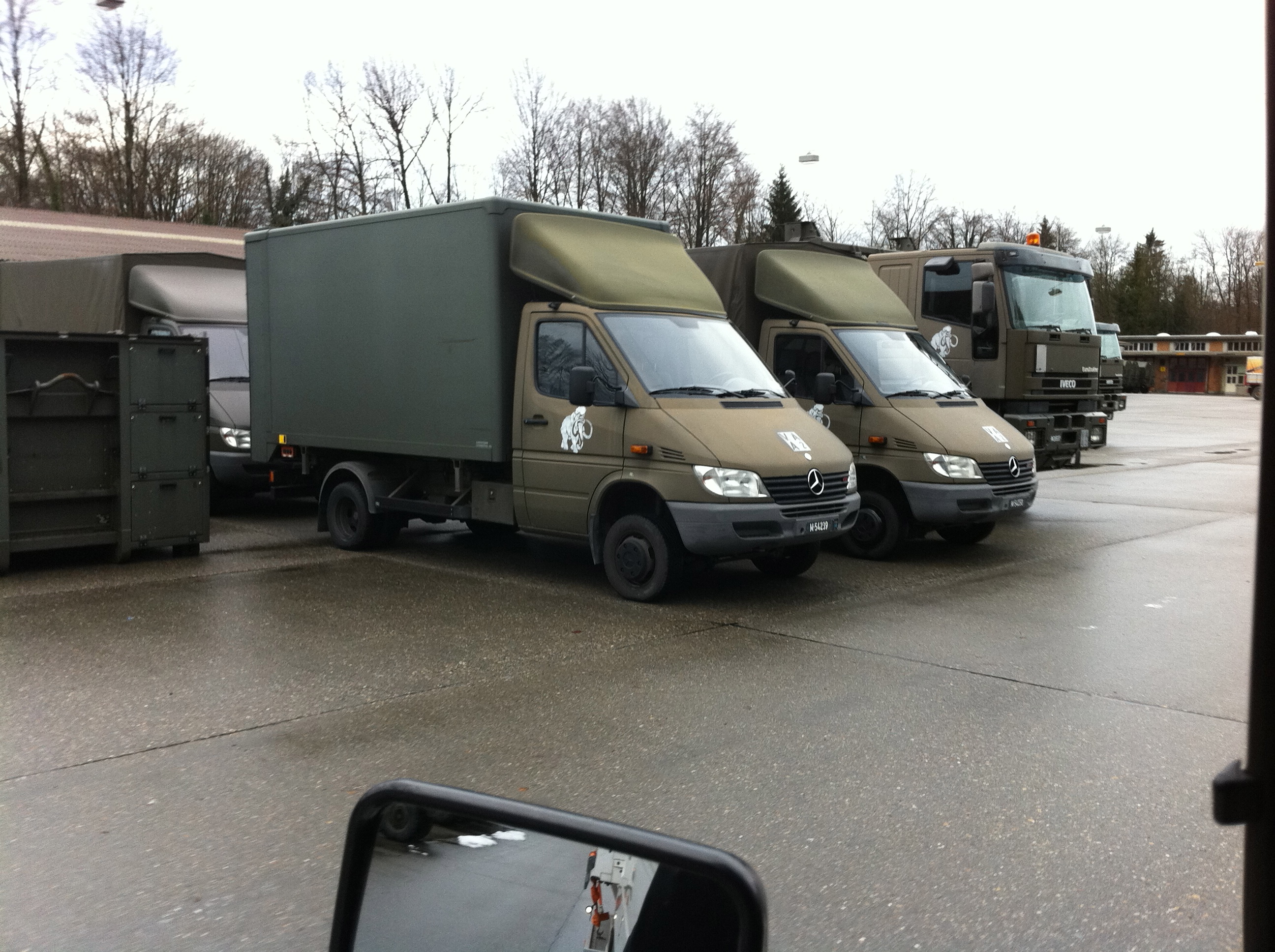

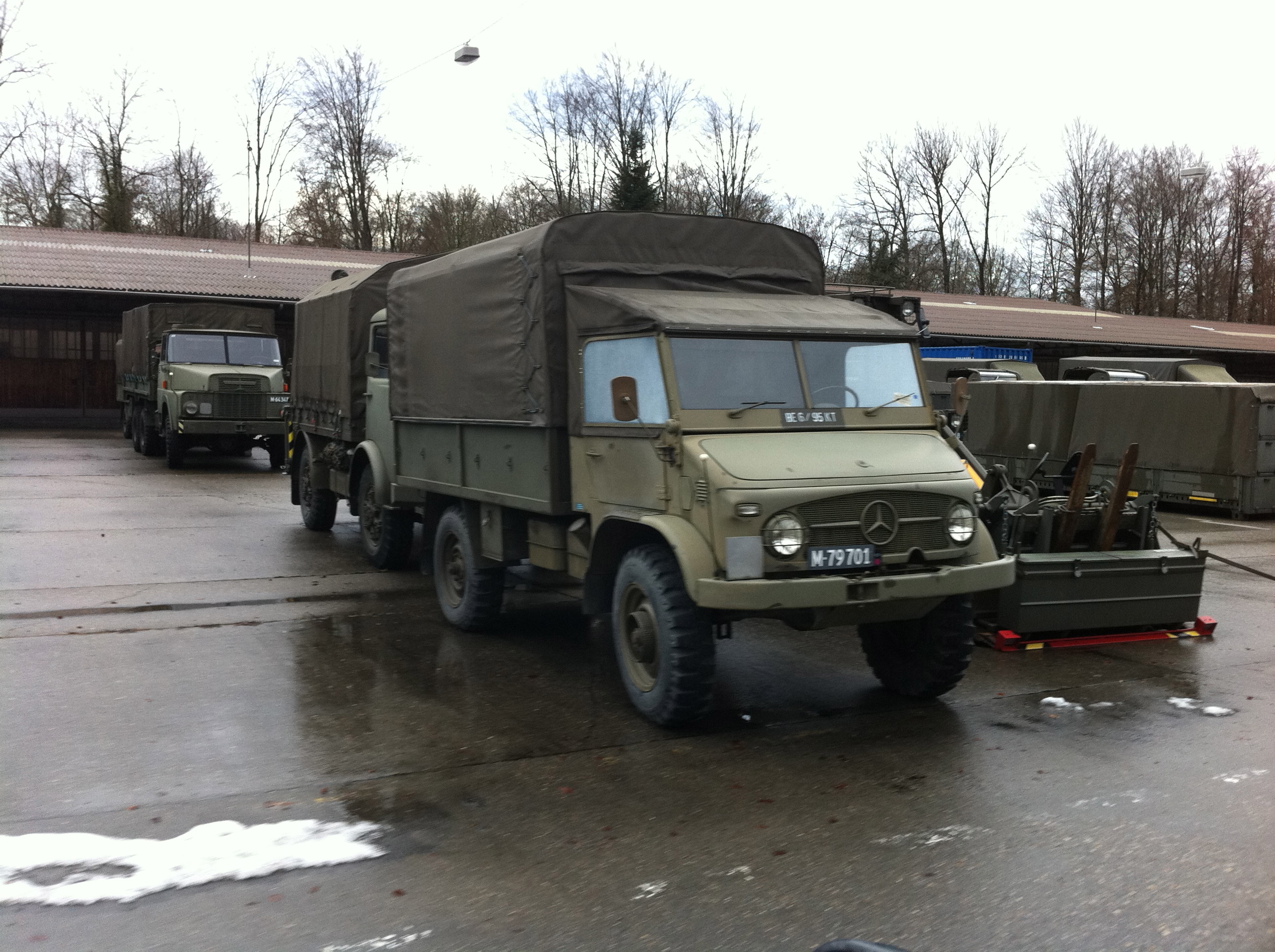

Y'a même des camions à ma connaissance plus en service dans l'armée.
Celui qui me donne la marque de celui du fond gagne une glace!!
un Mog 404s, un Steyr A 680 et un...???

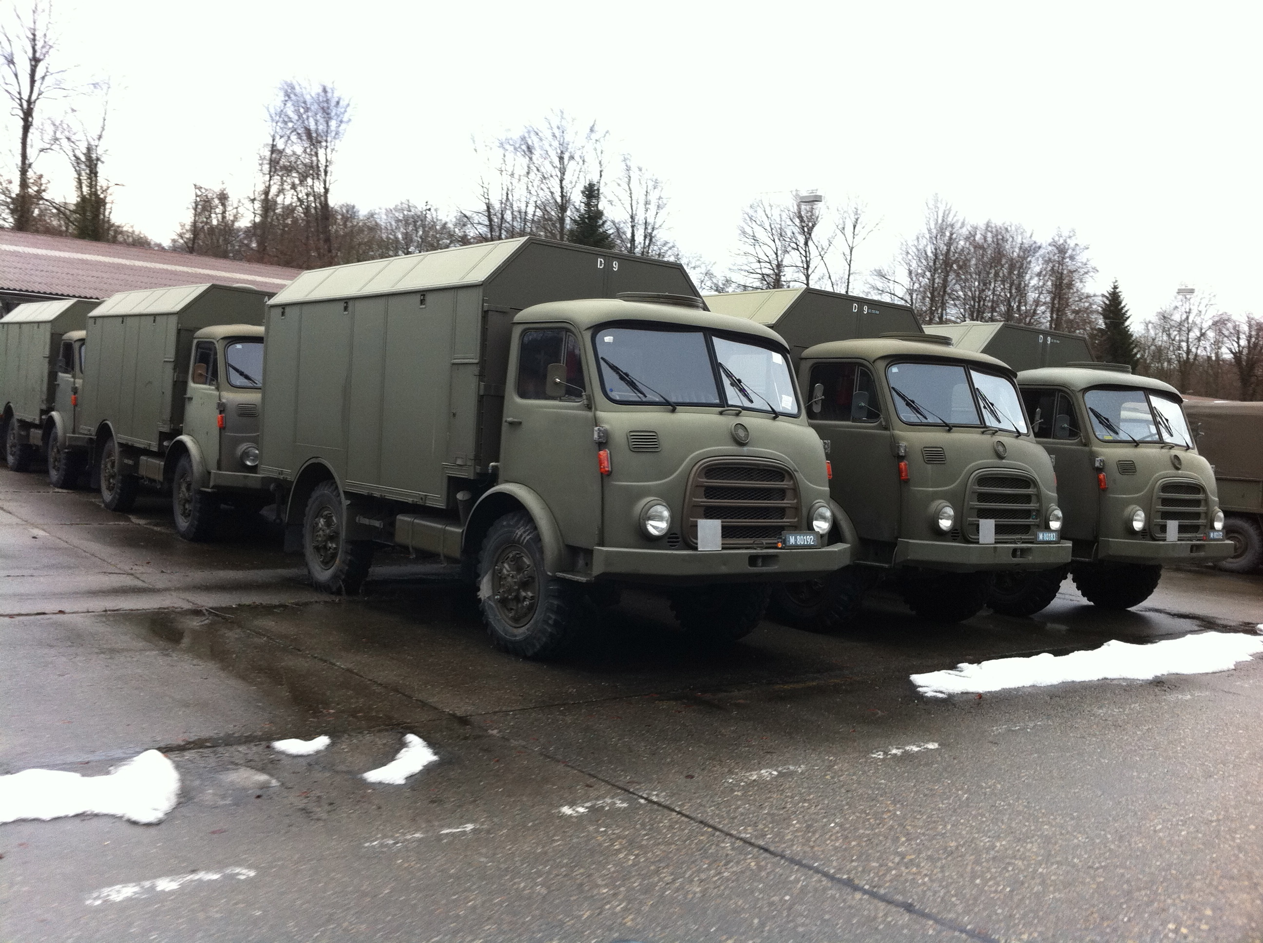

Et du Steyr à foison!
Il est beau, il est frais mon poisson!
Y'a même la liste des courses pour le futur, Sprinter, Iveco...
faites votre choix m'sieurs dames
Et..... un manifique pinz 6x6 "Sani"
Tiens, étonnant, il y a sur la vitre des inscriptions de vente (déjà vendu, à vendre?)
JE LE VEUUUUUUXX!!
Rhââââ Lovely!
Rhââââ Lovely!
Là, trop c'est trop, faut que je parte ici!
Chargeons la bête et départ pour un convoi d'exception.
pour famille nombreuse
Je vous épargnes les x chargements-déchargements, mais la cellule se trouve en place sur sur "support" afin de pouvoir être déplacée au besoin.
En voyant cette image, j'ai peur que mon post soit déplacé ici: viewtopic.php?f=11&t=1882&hilit=remorques
Duro Duro
Duro Duro
Ca y est, comme dit la chanson: "vous savez tout, tout sur mon.... Duro"

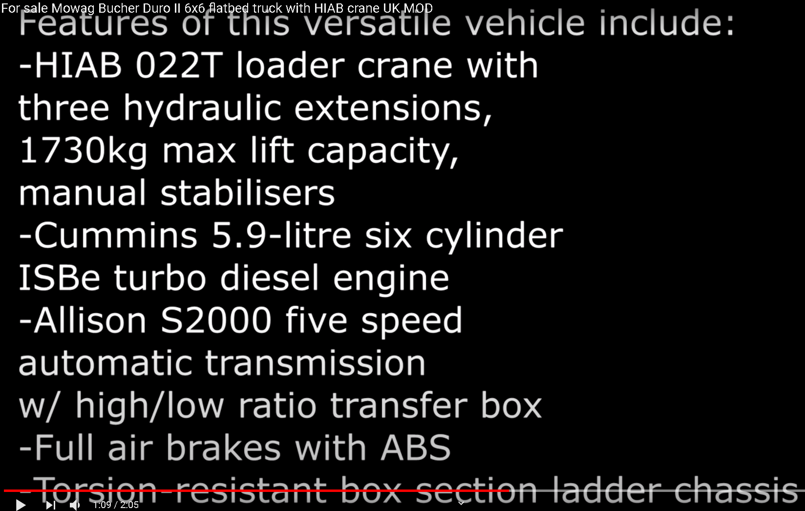

Parce que dans une vidéo de la famille qui est en lien dessous il évoque un moteur cummins de 5,9l turbo et d'une boite allison, ces des trucs americains ca non ?
et une famille qui voyage avec :
J'en avait trouvé à vendre en Angleterre :
https://autoline24.fr/-/vente/camions-m ... 3633504500
Vraiment dommage
